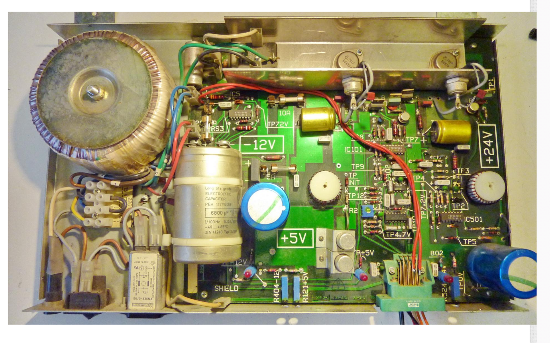

Köszönöm a segítséget de nincs svéd repülőm és sajnos másmilyen sem. Akkor ezek szerint ez valami repülőhöz használt táp? Nem akartam szétbontani mert nem nagyon értek hozzá, de akkor meghirdetem és meglátom mennyit adnak érte.
(#) rezsici válasza Bakman hozzászólására (») Nov 1, 2024 /
Köszönöm a válaszod, de a táp nem használt, lezárt originál dobozban volt. A nyomok rajta a sok ki-be rakástól vannak. Az, hogy mennyit ér, majd kiderül ha meghirdettem.
(#) Gafly válasza rezsici hozzászólására (») Nov 1, 2024 /
Jó döntés, gyűjtőknek ritka kincs lehet ilyen patent állapotban, használati értéke viszont kevés.
Szerintem földi karbantartáshoz (például hangár, műhely) való tápegység. Azért is van rajta hálózati csatlakozó és a repülőgéphez kütyüjéhez passzoló is.
Ha tippelnem kell, talán Viggen lehet, mert ha Grippen, akkor nagyon keresik már Kecskeméten.
De rám ne hivatkozzál, mert nem értek hozzá.
(#) Suba53 válasza rezsici hozzászólására (») Nov 1, 2024 /
A DATASAAB a SAAB számítástechnikai vállalata. Nem sok köze van a repülőgépes ágazathoz.
Úgy hogy valamilyen számítógépes hardver kütyü tápja lehet.
Én simán szétbontanám, csak kíváncsiságból is.

(#) elektroncso válasza rezsici hozzászólására (») Nov 2, 2024 /
Felesleges szétszedned. Itt láthatod szétszedve. Nincs benne semmi ami kiszerelve komolyabb értéket képviselne.
Egyben ér valamit, de max 5000Ft körül gondolkodj, lévén 10 körül már új tápokat árulnak ismert paraméterekkel, garanciával. A tiédről azt sem tudni melyik csatornát mekkora árammal lehet terhelni, ez sajnos sokat ront az értékén.
A hozzászólás módosítva: Nov 2, 2024

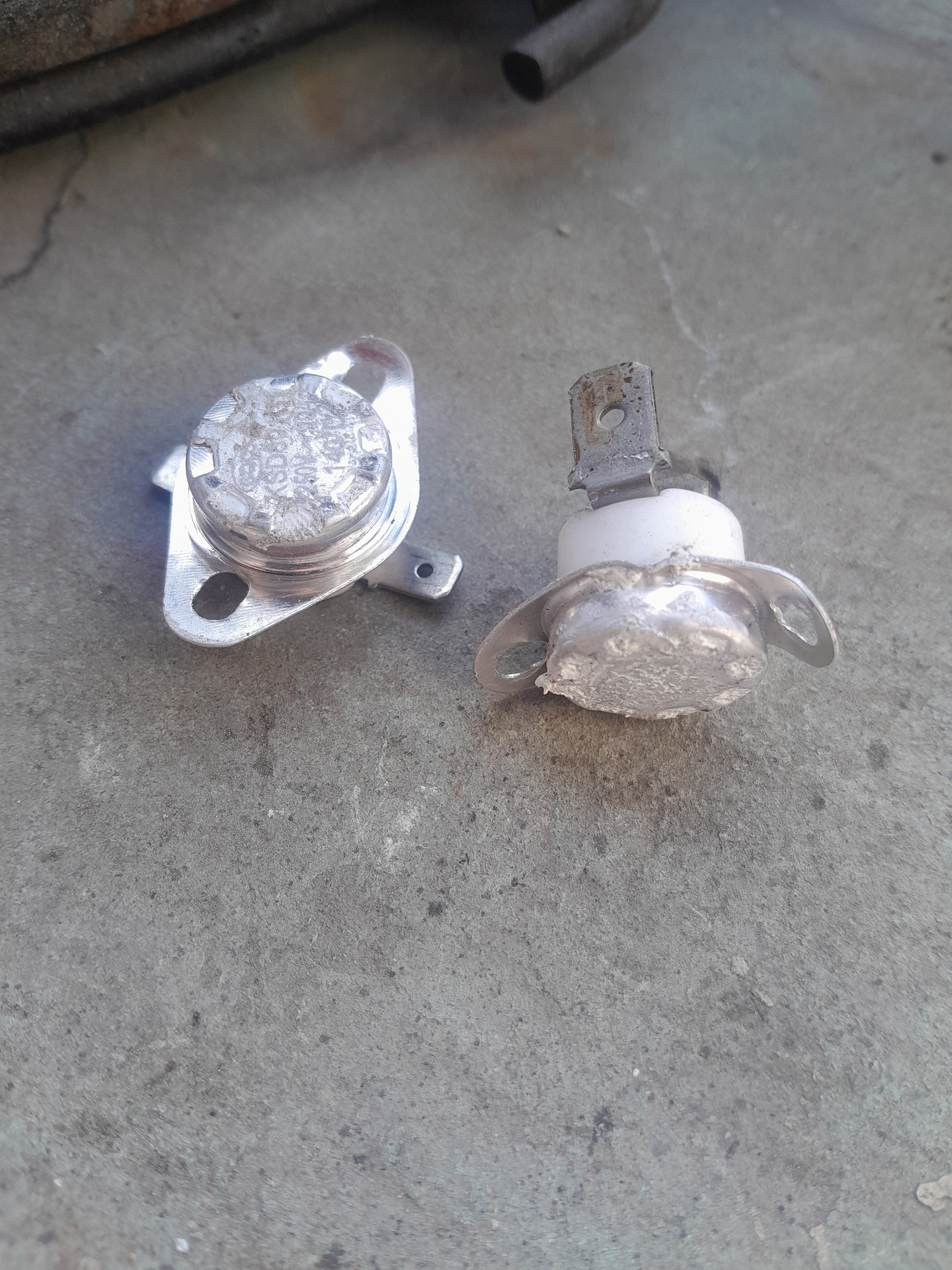

Kérdés
Ez mi akar lenni?
(#) Régi motoros válasza jani1987 hozzászólására (») Nov 2, 2024 /
Leginkább kinézetre hőkapcsoló, "hőbiztosíték", de van ott rajta egy szám is, ha rákeresnél...
Valami KSD... sorozat de a többit nem látom rendesen...
(#) jani1987 válasza Régi motoros hozzászólására (») Nov 2, 2024 /
Köszi. A bontás közben találtam de nem voltam benne biztos.
(#) Gafly válasza Régi motoros hozzászólására (») Nov 2, 2024 /
Talán 140 fokos lehet.
Ha hidegen vezet, akkor jó is lehet.
Mivel védelmi eszköz, életemet nem bíznám már rá...

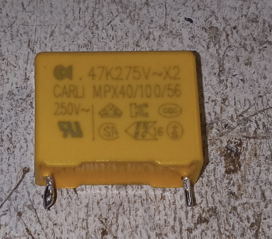

(#) Remci hozzászólása Nov 2, 2024 /
Milyen értékű kondenzátor
A képen látható kondi értékében nem vagyok biztos. 470nF-os lenne? Jelen pillanatban 390pF-ot mérek rajta.
(#) proli007 válasza Remci hozzászólására (») Nov 2, 2024 / 1
Igen, 470nF, ott van a tizedespont a számok előtt és az a uF.
(#) pipi válasza Remci hozzászólására (») Nov 2, 2024 / 1
(#) Remci válasza proli007 hozzászólására (») Nov 2, 2024 /
Köszönöm. A szám utáni K betű bizonytalanított el.
(#) Remci válasza pipi hozzászólására (») Nov 2, 2024 /
Köszi, ezt is be teszem a rendelésbe.
A "K" a +-10% tűrést jelöli.
