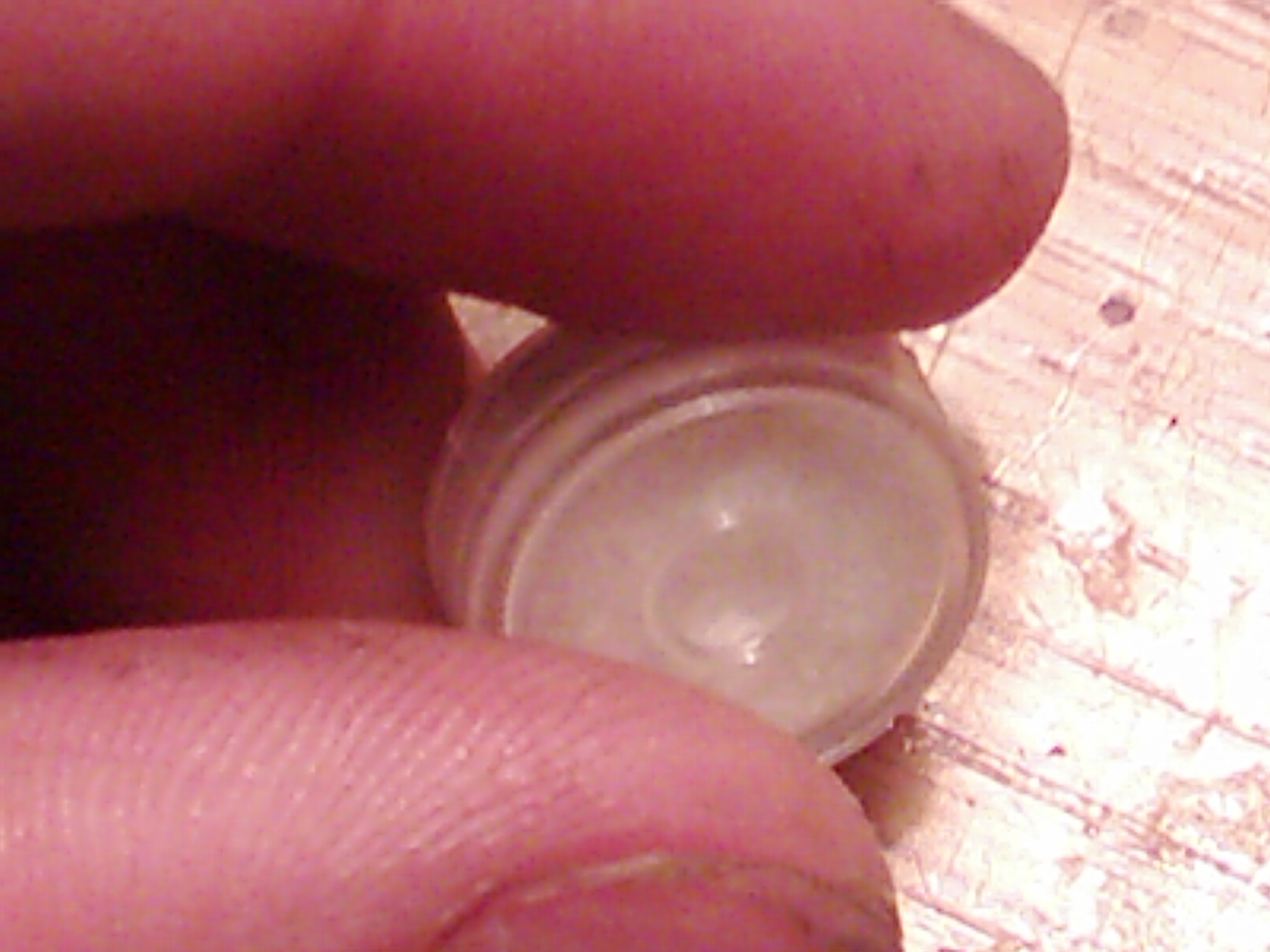

(#) huba válasza _JANI_ hozzászólására (») Okt 30, 2006 /
A müanyag kupakot nem lehet levenni, oda van ragasztva. Ha ohmérövel rámérek a müszer 60Mohmot mutat. Napcellára gondoltam de nem az.
(#) bbatka válasza huba hozzászólására (») Okt 30, 2006 /
Fény hatására nem ad feszültséget? Esetleg infra tartományba üzemel? Valami riasztó része lenne?
(#) huba válasza bbatka hozzászólására (») Okt 30, 2006 /
fogalmam sincs. Az is lehet hogy már megsütötték. mert a belsö ellenálása 60M
(#) _JANI_ válasza huba hozzászólására (») Okt 31, 2006 /
Mind a két irányban 60Mega(ohm)???
(#) huba válasza _JANI_ hozzászólására (») Nov 1, 2006 /
igen mindkét irányban. De nem hagy a kíváncsiság, ugyhogy mikor lessz időm veszem a fürészt s szétvágom
(#) bbatka válasza huba hozzászólására (») Nov 1, 2006 /
Szedd szét. :boxer: Lássuk mi van benne. Lehet hogy csak valamelyik vezeték van benne elszakadva..

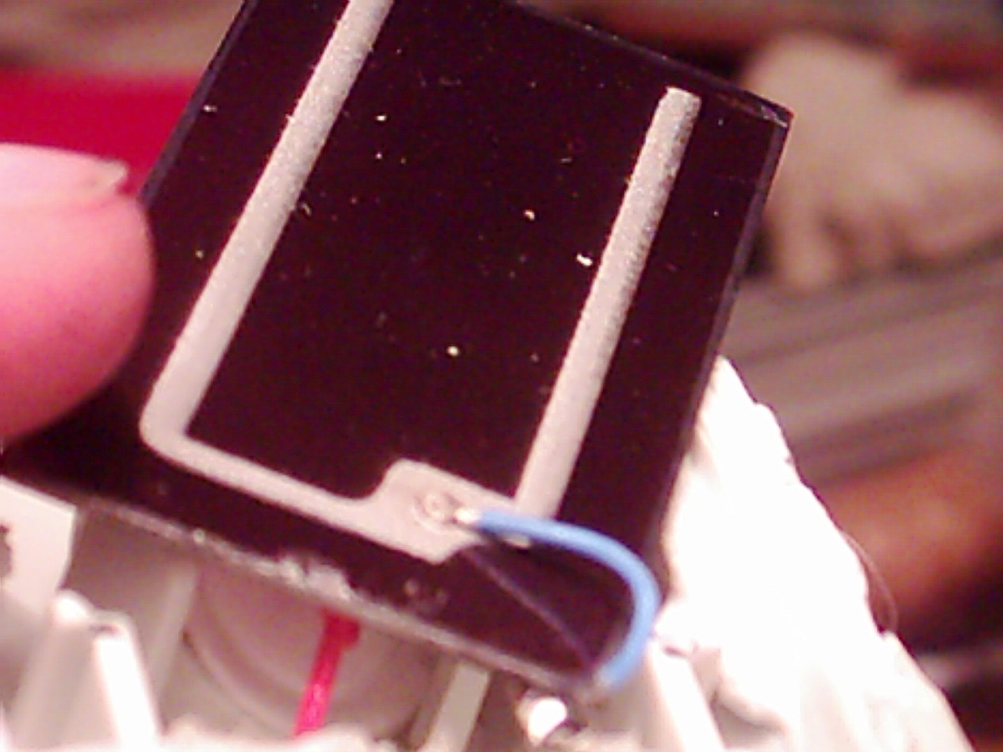

(#) huba válasza bbatka hozzászólására (») Nov 1, 2006 /
Szétszedtem s valóban az eggyik szál le volt válva. De nem tudom jót tett e neki a szétszedés, mert légmentesen le volt zárva akár egy vinyó. Lehet hogy napcella, mert ha fényhez tartom 0,5V ad le. De tudtommal a Silícumnak is ez a tulajdonsága ezért lehet valami LED féle is

(#) bbatka válasza huba hozzászólására (») Nov 2, 2006 /
Nem hiszem hogy bármilyen kárt tettél benne azzal hogy kiszedted a házából, csak szennyeződés ne menjen rá. Még mindig azt gondolom hogy valami fényérzékelő lehet (fénysorompó, riasztórendszer)
(#) Sebi válasza bbatka hozzászólására (») Nov 2, 2006 /
Ahhoz túl nagy a felülete, feleslegesen. Inkább vmi fénymérő lehetett.Fiókban nálam is van egy miniatűr csőbúrába épített fényellenállás,(ORP90) ami 35x10mm felületű.
Azonban kétkedéssel tölt el, hogy nem látok meanderszerű sávot a felületen.(hubáén)
(#) _JANI_ válasza huba hozzászólására (») Nov 2, 2006 /
Igencsak fotodióda vagy napelem lessz ez az érzékelő...
Bár napelemnek egy kicsit kicsi.

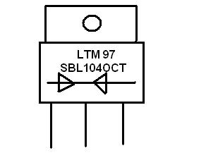

(#) Georgee válasza szabi83 hozzászólására (») Nov 5, 2006 /
Sziasztok nemrég beleltem ki egy tápegységet és találtam benne egy alkatrészt a tokozása sztem to-220-as. Képet nem tudtam készíteni róla de egy rajzot skicceltem. A kérdés mi lenne ez az alkatrész??? (nem tudtam lefényképezni muszály voltam rajzolni)
(#) _JANI_ válasza Georgee hozzászólására (») Nov 5, 2006 /
„izéke”
= Kettős Közös-katódos Schottky Dióda.
És egy adatlap az
„izéke”
= SBL1030CT and SBL1040CT -ről...
Kettő vagy háromláhas az
„izéke”
-d ???
(#) Georgee válasza _JANI_ hozzászólására (») Nov 5, 2006 /
Az izéke az spontán jött. (amatőr vaok ) 3lábas jószág

(#) _JANI_ válasza Georgee hozzászólására (») Nov 6, 2006 /
Akkor JÓ az "_" alkatrész adatlapja!
