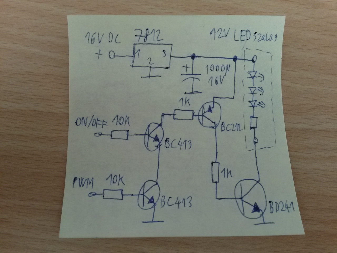

(#) Zsiroskenyer válasza Sinike hozzászólására (») Okt 4, 2018 /
Nem, van ott még egy BC212 és egy BC413 is, csak a fekete szigszalag előtt nem nagyon látszik.
Maga a PWM jel, amit a MAIN (vezérlő) panel kiad az általában 3,3V-os, néha 5V-os jel, ez elég gyenge, és a MAIN panelen is lehet soros ellenállás. Ezért csak úgy közvetlen nem lehet vele teljesítmény tranyót hajtani (talán FET-et, de ahhoz meg a 3,3V kevés).
Gyorsan leskicceltem a kapcsolását annak, amit a drive linkben küldtem.
Szerencsém volt azzal a monitorral, mert készenlétben elvette a PWM jelet is teljesen, nem kellett külön ON/OFF jellel foglalkozni. De kiegészítettem a rajzot még egy tranyóval, így már az ON/OFF jelet is tudja venni.

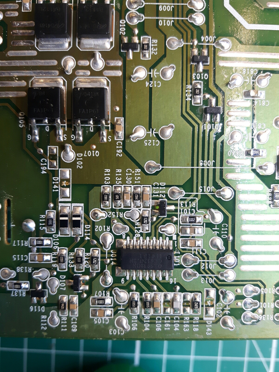

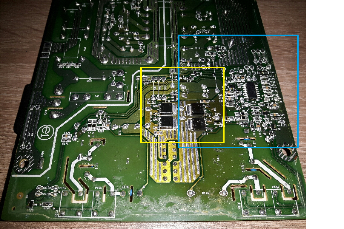

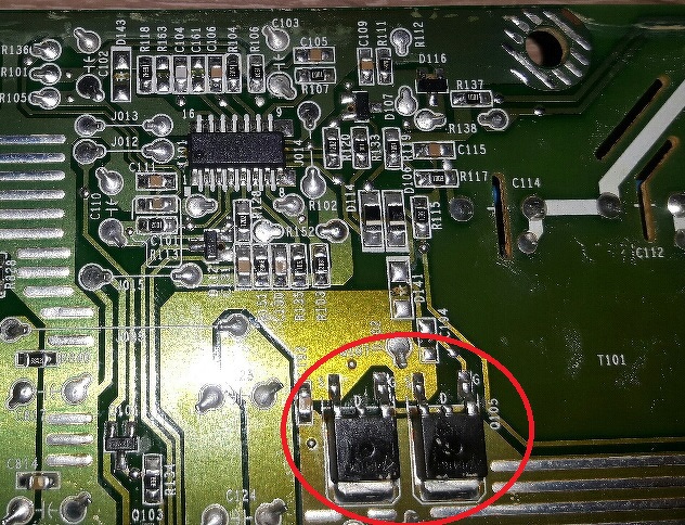

(#) tothbela válasza Firefighter1 hozzászólására (») Okt 5, 2018 /
Erről az oldalról készíts több képet, valamint a bekarikázott fetek feliratát olvasd le, mert lehet hogy jó a ledesítésre.
Vagy ha az inverterek visszacsatolását ki lehet iktatni (ez tiltja le ha öreg a cső), talán az inverter primer oldaláról üzemelhetnek a ledek. Persze trafó az nem kell bele, meg valamit kell vele csinálni, de talán megoldható. Akkor meg csak egy 1-3 Ohmos ellenállás szükséges. Na meg a ledek.
A hozzászólás módosítva: Okt 5, 2018
Most lapozom az inverter IC adatlapját. Van két lába. Vagyis több, de minket most csak kettő érdekel. Az 5. és a 6. láb. Ezek érzékelik a csöveken lévő feszültséget, valamint a rajtuk átfolyó áramot. Ennek függvényében változtatják, vagy tiltják az inverter paramétereit. Próbálom megérteni a lelki világát az IC-nek. Ha az említett két lábon a feszültség kisebb, nagyobb, vagy valamekkora határon belül van, akkor aktív a kimenet. Tehát be lehet csapni valahogy. Hogy ezt kipróbáld (nincs nálam a panel), kellene két 1-10kOhm körüli trimmerpoti, meg természetesen a két nagyfesz trafó kiforrasztása után egy sima led egy 1kOhmos előtét ellenállással. Mivel az inverter (inverterek) mind a két félhullámát hasznosítani szeretnénk, az inverter trafó primerének a két szélső kivezetését (vagyis ennek a helyét) össze kell kötni. Ide jön a led negatív pólusa. A trafó középső kivezetésének helyére pedig egy 1 kOhmos áramkorlátozó ellenálláson keresztül a led pozitív elektródja. ha küldöd a képeket, berajzolom hova kellene bekötni a kéz trimmert, és milyen feszültséget kellene velük beállítani. Ha jó a beállítás, akkor a teszt led fénye jelzi az eredményt.
Így van. Annyi már kiderült, hogy az áram érzékelés lába 0,7V felett kell legyen. Az IC gyári ajánlása szerint ha jól emlékszem 260 Ohm körüli ellenállás van ez a láb és a gnd között. Tehát egy 22kOhm körüli ellenállással kell felemelni a tápfesz felé. Persze ha a monitor a gyári ajánlás szerint készült. A feszültség érzékelése kérdéses, mert a referencia 3V körüli. Nem tudom hogy egy komparátor bemenet ez a láb (mert akkor csak 3V alá kell tenni ezt a lábat), vagy hibaerősítő (ekkor valami visszacsatolást óhajt a kimenetről). Ezt majd a teszt dönti el.

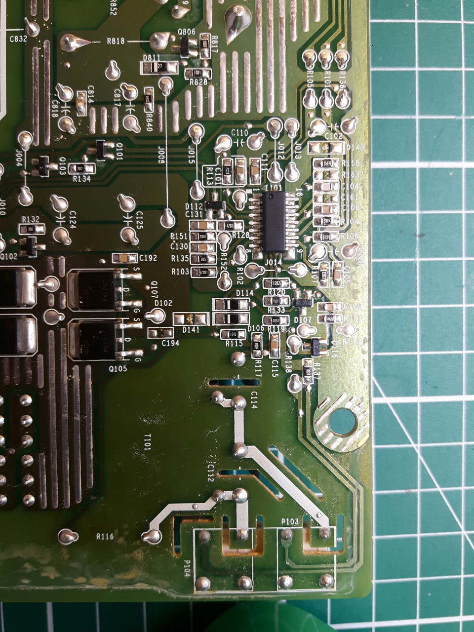

(#) tothbela válasza Firefighter1 hozzászólására (») Okt 7, 2018 /
Bejelöltem mely területet kellene fotózni a lehető legjobb minőségben. Ha lehet szabad fénynél, és vaku nélkül. Akkor vissza tudom rajzolni. Addig próbálok keresni manuált, hátha akad.

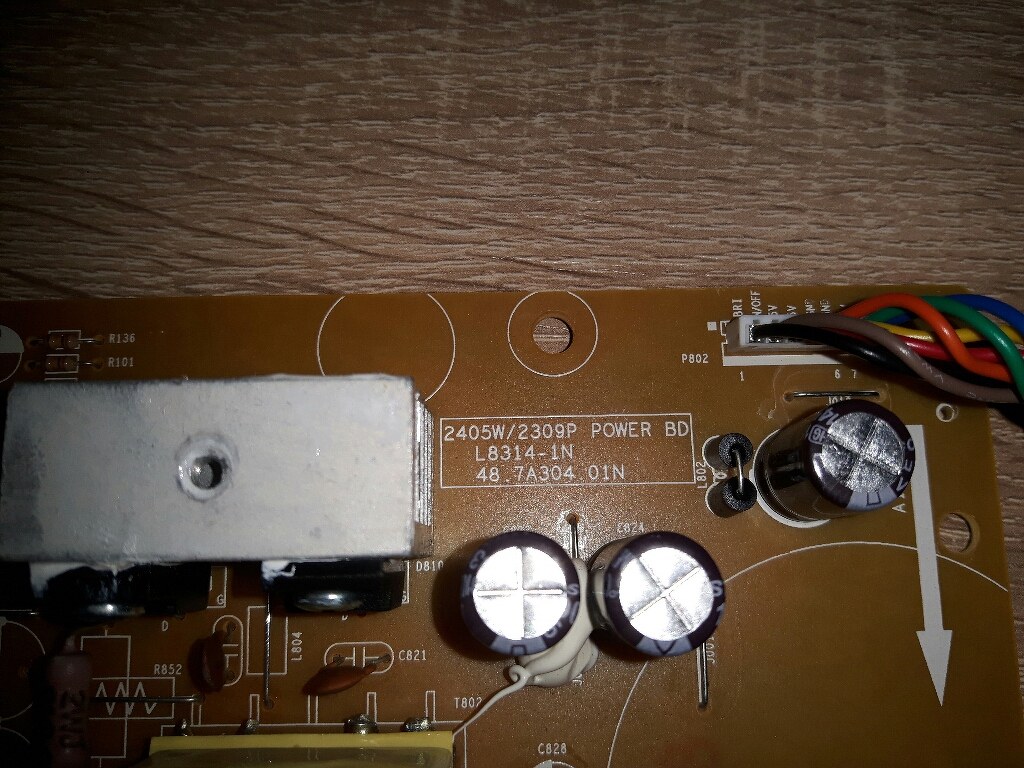

(#) elektrorudi válasza tothbela hozzászólására (») Okt 7, 2018 /
Közkiccsé tehednéd a típusát. (ha nem tudod, a számlán biztos rajta van)
(#) tothbela válasza elektrorudi hozzászólására (») Okt 7, 2018 / 1
Megtettem volna ha nem lettem volna gyarló. nem gondoltam hogy később kellene. QL fénycentrum a bolt neve. Csak a ledek mérete (3528) volt a szalagon, meg a CW (cool white) jelzés. Meg a 4,8 W/m. Ez szerepelt a számlán is, meg a vásárolt mennyiség. Viszont ugyanez volt a szalagok harmadán. Mégis más volt a ragyogása.
Ez sajnos nem az amiből 2x100 darabot rendeltem az e-bay-en, hanem melóhelyre vettünk számítógép billentyűzet megvilágításra szalagot, alu sínt, záróelemeket meg dimmert....... Ott volt egy nagy táblára egymás mellé ragasztva sokféle.
Majd ha arra járok megint, nem felejtem el elkérni a gyártó adatait is, mert gondolom nem mindegy ki csinálja.

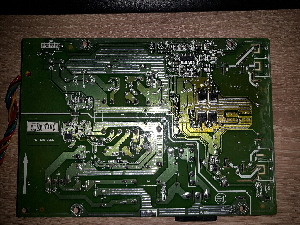

(#) Firefighter1 válasza tothbela hozzászólására (») Okt 7, 2018 /
A természetes fényt most el kell felejtsem mert itt be van borulva minden.
Fehér lepedővel próbáltam szortabbá tenni a fényt, és ugy fenyképezni hogy a tükröződés ne takarjon ki semmit!
Amugy nem kell ám nekem az eredeti vezérlőt használni... az is bőven jo ha a ott a BRI meg az On/Off jelet levesszük és azt egy olyan fetes megoldással használjuk fel!
Itt viszont adott minden, a képek is jók. Lehet kalkulálni.

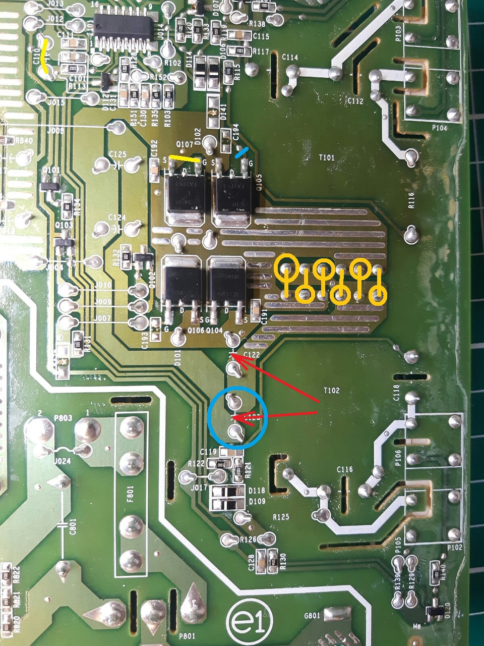

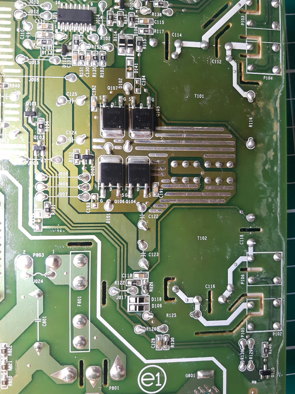

(#) tothbela válasza Firefighter1 hozzászólására (») Okt 7, 2018 / 1
Kis fejlemény.
A nagyfesz trafók kivétele után ott marad 12 luk. Oda be lehet tenni 6 darab 10-22 Ohm/0,5-1W ellenállást állítva. Sárgával rajzoltam. Ezek lesznek a ledek előtét ellenállásai.
A fetek alatt van két piros nyíl, ami két kondenzátorra mutat. Ezek C122 és C123. Ezeket ki kell forrasztani.
A C123 helyére kell egy 1-10 µF közötti kondenzátor. ha elkó, akkor ugyan az a polarizációja mint annak, ami bent volt. Ezt kék körrel jeleztem. Ezzel párhuzamosan kell kötni a ledeket, aminek szervezését még kitárgyaljuk.
A Q107 fetnél egy kis sárga csík mutatja, hogy a gate és a source lábakat rövidre kell zárni egy darab vezetékkel. Ki is lehetne forrasztani a Q105 és a Q107-et, de nem egyszerű. Így fizikailag ott maradnak, csak elektromosan nem.
A Q105 gate elektródjánál el kell vágni a fóliát, így nem kap vezérlést.
Az áram és feszültség figyelést figyelgetve az IC adatlapját böngészve kiderült, hogy van egy időzítő is a vezérlőben. Az nem foglalkozik sem a feszültséggel, sem az árammal, amíg a C110 fel nem töltődik 3V felé. Addig még hibás csővel is próbál beindulni, majd ha az időzítés lejár, akkor már csak akkor üzemel, ha minden jó.
Na ezt az időzítőt át lehet verni, mert ha a C110 nem töltődik fel, mi pedig egy dróttal (sárga csík) összezárjuk a két lábát, így nem is fog, addig az áram és feszültség figyelés nem él.
Van ott a fetek mellett két elkó. C124 C125. Ezek az inverter tápját szűrik. Ha óvatosan vigyázva magadra rámérsz ezekre a kondikra bekapcsolva, ezen mérhető az inverter tápfesze. Ez 12-15V között lesz valahol. Ennek értékétől függ a ledek szervezése, hogy három, vagy négy megy sorosan.
Elviekben ennyi.
Na ez a kemény nem a vídia!
Ez igen... kb tuti hogy minden pontos, mivel az "időzítő is ugy van ahogy írod!
Bekapcsolás után kb 1-2 másodpercig probál világítani a cső...
mivel csak az egyik ága törött igy kisebb fellobbanásokkal de fénylik!
Aztán kikapcsol!
Holnap napközbe emésztem ezt az egészet amit irtál, aztán délután meg is ejtem azt a mérést, és a változtatásokat!

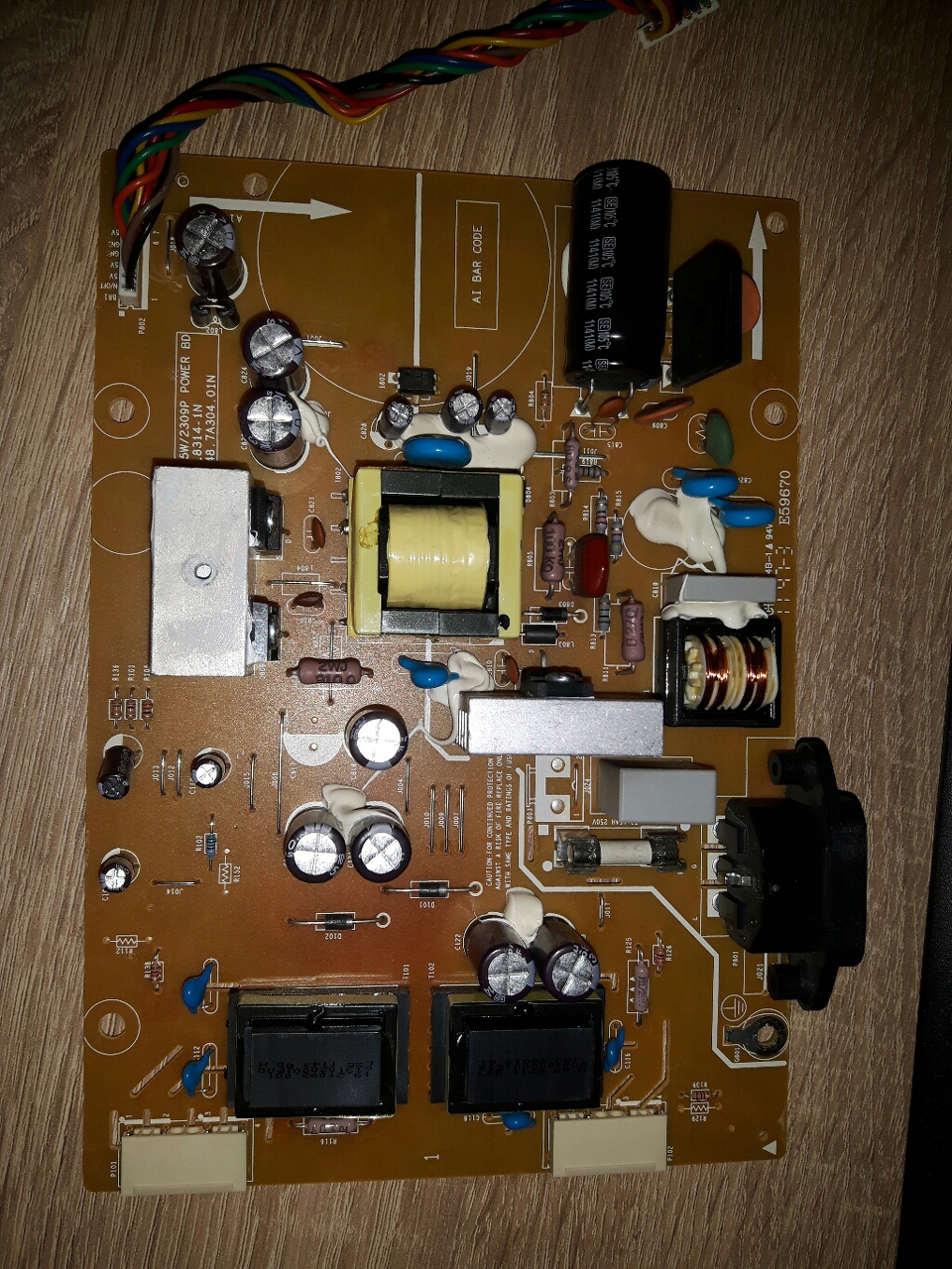

(#) Firefighter1 válasza tothbela hozzászólására (») Okt 8, 2018 /
Már LED-esítettem panelt, de azok kisebbek voltak FPV hez, hogy szabadba is jobban lehessen látni, ugyhogy maga a folyamat nem volt idegen, csak ott repült mindig a vezérlés meg minden, mert univerzális panelt kapott!
Ez a monitor is már szét van szedve, tartottam attól hogy a szallagkábel a panel és a kijelző között megtörik, de próbáltam nem sokat "hajtogatni" és szétszedés óta a szekrény tetején pihen karanténban! Zacskó/puha rongy/karton .
(#) elektrorudi válasza tothbela hozzászólására (») Okt 8, 2018 /
Köszönöm. Félő, hogy a forgalmazó se tudja, mit is árul? Ne legyen igazam!
