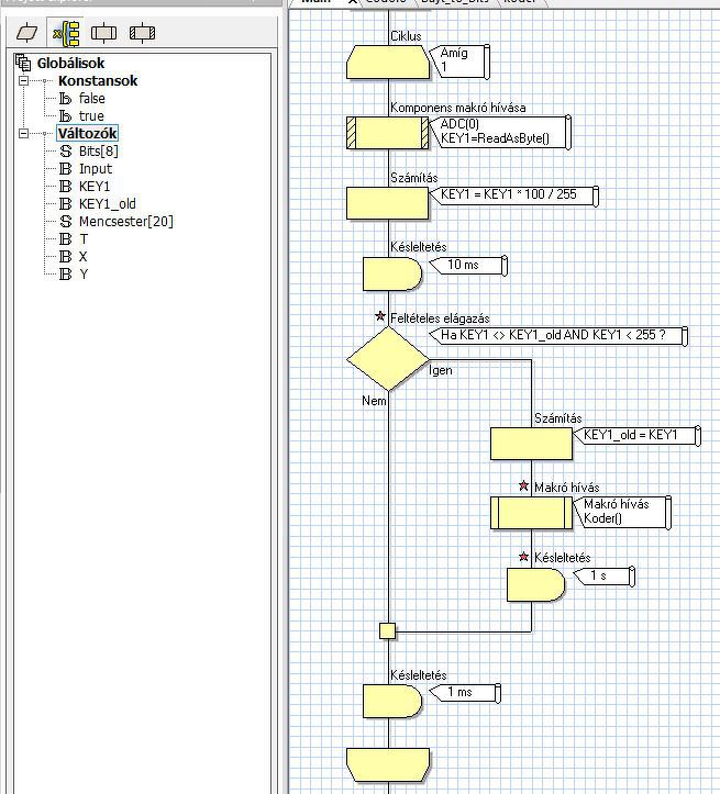

(#) Horváth P Tamás hozzászólása Ápr 19, 2020 /
Sziasztok.Szeretnék segítséget kérni abban,hogy a következő progit meg lehet e csinálni úgy,hogy csk akkor küldjön adatot ha az ADC0 értéke változik?
(#) Bakman válasza Horváth P Tamás hozzászólására (») Ápr 19, 2020 /
Melléklet. Két új változó került a rendszerbe, adc0_most és adc0_elozo.
(#) kokozo válasza Bakman hozzászólására (») Ápr 19, 2020 /
Miért kell 2? 1 is elég. key1 és key1_old. Ha key1 nem egyenlő key1_old-al akkor key1_old=key1 és küldés
A hozzászólás módosítva: Ápr 19, 2020
(#) Bakman válasza kokozo hozzászólására (») Ápr 19, 2020 /
Láthatóan nem egy profi programozóval van dolgunk. Nincs ezzel semmi baj, mindenki elkezdte valahonnan. Kezdésként legyen inkább szájbarágós a megoldás, majd később, ha lesz hozzá tudás, optimalizálja a kódot.
Köszönöm szépen a hozzáoszlásokat. Valóban még tanulom ezeket a dolgokat ." Jó pap is holtig tanul"nem?
