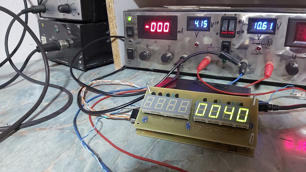

(#) Baxi válasza Bakman hozzászólására (») Aug 24, 2021 /
Sziasztok, lassan de haladok.
Érdekesség hogy a adcon1-et állítja a pic_cal_adc.c fájlban a 18f4520 alatt, viszont egyáltalán nem reagál a vref állításra a kijelzett "érték" Még csak a "fesz" része működik nagyjából, (van mit szegelni még rajta). A vref+ bemeneten teszi a dolgát a TL431, azaz szépen állítható. Verzió a 5.5.2.1 van fent.
Felrakom hogy miből meg mit stb.....
Segítséget előre is köszönöm
(#) Bakman válasza Baxi hozzászólására (») Aug 24, 2021 /
Az ADC nem a legsikerültebb makró a programban, érdemes megtanulni C kódokkal használni. Mellékletben egy lehetséges megoldás.

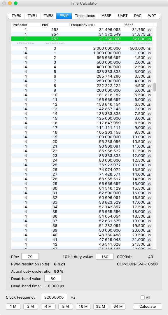

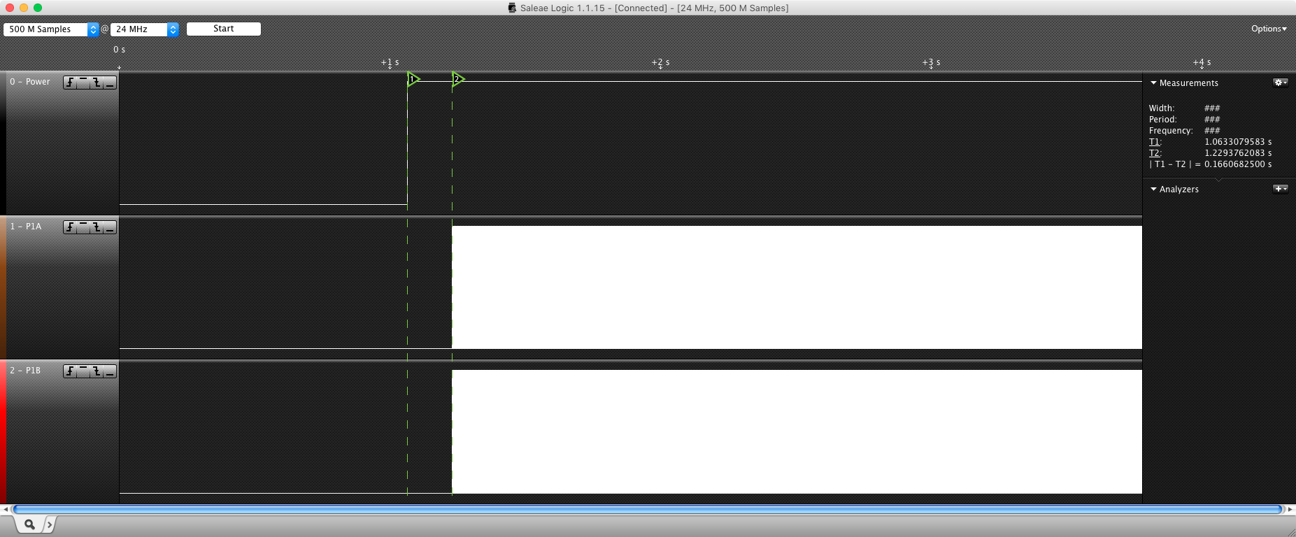

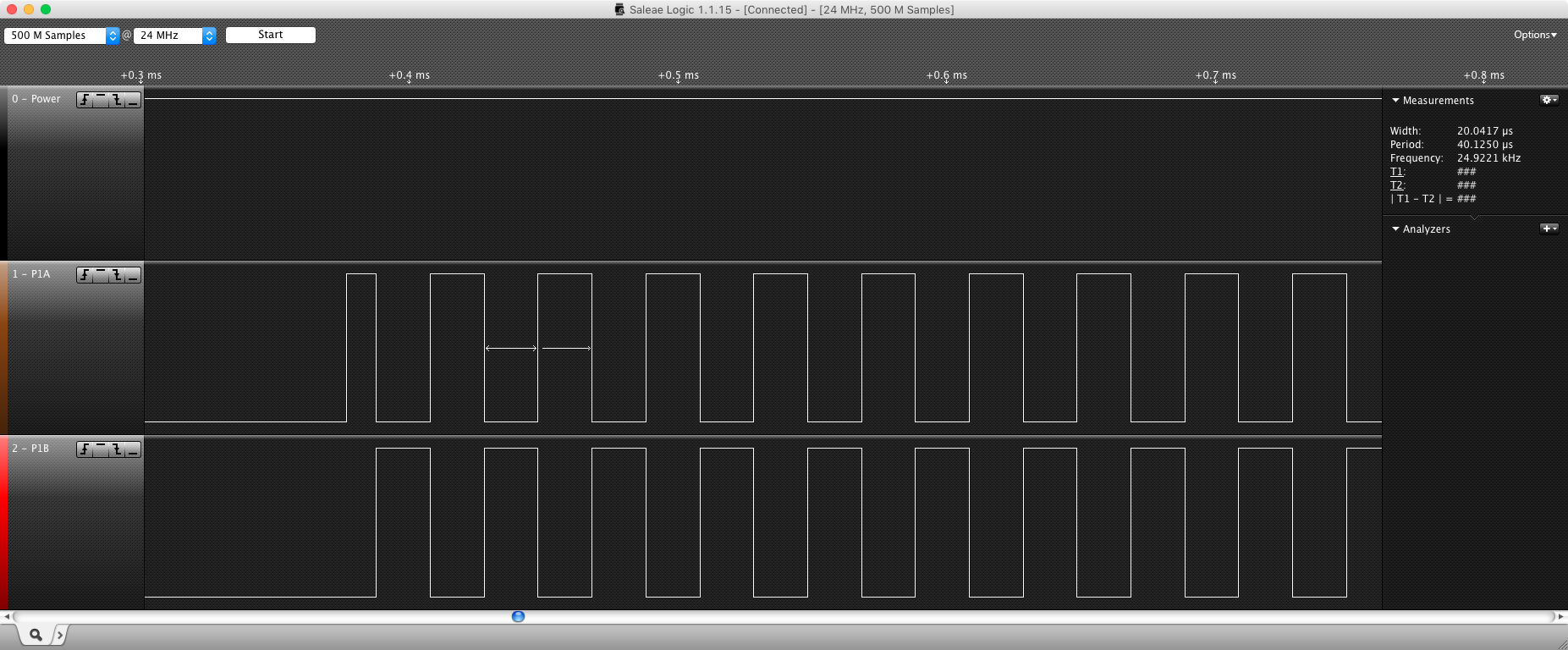

Két egymástól 180 fokban eltolt PWM re volna szükségem kb25-60Khz ig de az istenért sem tudom az eltolást megcsinálni a két kimenet közt . Volna valakinek ötlete erre ?

A legegyszerűbb módszer az, hogy olyan kontrollert választasz amiben van fél-híd meghajtó (ECCP Half-bridge). Ehhez a modulhoz tartozó C kódokat is érdemes megtanulni mert a Flowcode ismerete ilyen téren is hiányos. Lásd melléklet.
(#) kaqkk válasza Bakman hozzászólására (») Aug 27, 2021 /
Köszönöm ! Nagyon tetszik az egyszerűsége csak még egy kérdés : A frekvenciát hol -hogyan tudom állítani ?
(#) Bakman válasza kaqkk hozzászólására (») Aug 28, 2021 /

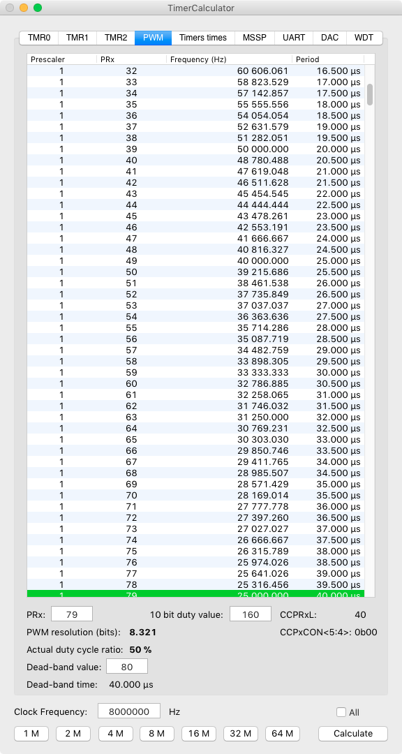

A cél megvan, 25 - 60 kHz. Az már nincs, milyen felbontással akarsz elérni 60 kHz-ig, jelen felállásban ez 48 lépés. Ha kevés, növelni kell az órajelet. 16 MHz mellett már 94 lépést lehet megvalósítani.
32 MHz-es órajel mellett növekszik a lépések száma de a frekvenciaváltáshoz több regiszter is írni kell (T2CON, PR2, CCPR1L, CCP1CON<5:4>).
Az alavető érték a kontroller órajele. Ettől függ, hogy a Timer2 periódus regisztere (PR2) és az előosztója (Prescaler) állítgatásával milyen PWM frekvenciát tudsz előállítani. Pl. PIC12F1840, 8 MHz-es órajel esetén a legalacsonyabb PWM frekvencia kb. 122 Hz, a legmagasabb 2 MHz. Igaz, utóbbi esetén a kitöltés már csak 0, 25, 50, 75 és 100 % lehet, nincs köztes lépés.
A kitöltési tényező felbontása függ a periódus regisztertől. Pl. 50 %-os kitöltésű PWM-hez, PR2=100 érték mellett a kitöltési tényezőt 202-re, PR2=50 esetén 102-re kell állítani. Magyarán ha frekvenciát váltasz és szeretnéd megtartani az előző kitöltési tényezőt, akkor a CCPR1L regisztert és a CCP1CON regiszter 5-4 bitjeit is át kell írni.
Az adatlapban benne vannak a képletek, mit hogyan kell számolni de online is elintézhető a dolog, pl.: PIC PWM Calculator & Code Generator, PIC PWM Register Calculator,

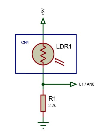

Rég foglalkoztam már Pic-el flow-ban, és egy kis segítséget kérnék, hogy jól gondolom-e a dolgokat. Egy alkony kapcsolós időzítőt készítenék (alkonykapcsolós mozgásérzékelőt egész pontosan). A mozgásérzékelő megvan, egy relé koncaktot ad. Az időzítő potméterrel állítható, az megvan. Az alkony kapcsoló ami pár kérdésem lenne. A fény érzékelő az egy ellenállás? Mert ha igen én úgy gondoltam ráraknék egy 5 voltot az egyik oldalára, a másikat a Pic analóg bemenetére. Egy potira ráküldenék öt voltot, és azt a Pic második analóg bemenetére. Pic-el figyelném, és ha megegyezik, vagy alatta van az an1 az an2 hoz akkor engedi működni az időzítőt, ha persze kap jelet a mozgásérzékelőtől. Jó az elgondolás? Köszönöm előre is.
(#) Bakman válasza bubuszoft hozzászólására (») Aug 29, 2021 /
Jól gondolod de az LDR mellé kelleni fog egy ellenállás is, lásd melléklet.
Nem lebegni fog, hanem folyamatosan 5 V-ot fog kapni a bemenet, az ADC mindig a maximális értéket fogja mérni.
