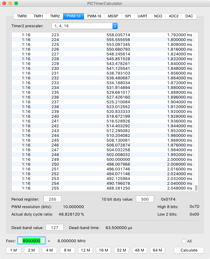

PWM-el szeretnék vezérelni LED-et. 14.4Voltról a betáp, 6V-on szeretném üzemeltetni 12F675-ös PIC-el. A kérdésem az lenne, mekkora frekvenciát állítsak be?
Köszönöm a válaszokat.
(#) pucuka válasza Georgee hozzászólására (») Jún 10, 2022 /
A PWM -nél tökmindegy a frekvencia. A lehetőségekhez képest a minél magasabb frekvencia beállítása célszerű, egyrészt, hogy kívül essék a hallható tartományon, de a LED még elbírja, ill minél nagyobb a frekvencia, annál nagyobb felbontást tudsz használni.
(#) Bakman válasza Georgee hozzászólására (») Jún 10, 2022 /
A frekvencia kb. mindegy, de 100 Hz alatt már látni fog a villogást. Úgy állítsd be a LED meghajtását, hogy 100 %-os kitöltést is viselje el, majd a PWM segítségével csökkented a fényerőt.
A felbontás akkor a legnagyobb, illetve a PWM frekvenciája akkor a legkisebb, amikor a PR2 értéke a lehető legnagyobb, ez 255 nevezett PIC esetén. A Flowcode-ban 256-ot is be lehet állítani, de igazábol a háttérben ebből mindig levon 1-et.
Ha nem valami extra dolog, akkor 1:16 előosztó mellett állíts be 256-ot periódus regiszter gyanánt. A táblázatban 8 MHz-es órajel mellett láthatóak az értékek.

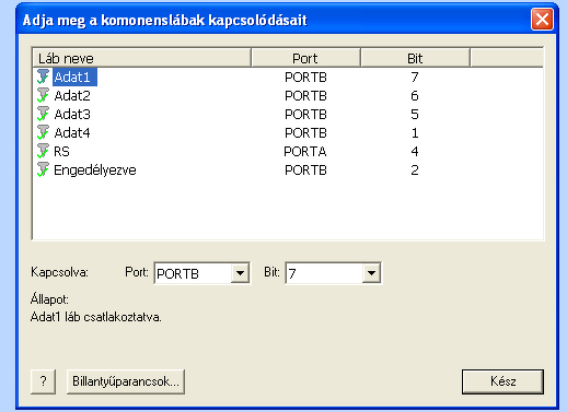

(#) Horváth P Tamás hozzászólása Szept 20, 2022 /
Sziasztok. Tudna valaki segíteni a következő problémában ? A flowcodon megírok egy progit LCD kijelzöt vezérlő 16f628A pic -re , azt átfordíttatom Hex . Próbálom indítani a Proteusban és egyszerűen az LCD kijelző a szimulációban nem csinál semmit. Mellékelem mindkét programot. Köszönöm előre is .
(#) kaqkk válasza Horváth P Tamás hozzászólására (») Szept 20, 2022 /
Most nézd meg , a konfigurációt beállítottam és picit átrandeztem , a kurzor mindig a szöveg előtt kell hogy legyen , onnan tudja hol kezdődik a kiírás . A 628 a 4megás beállítást kedveli belső oszcillátoral ha jól emlékszem nem is tud 8 at .
A hozzászólás módosítva: Szept 20, 2022
Kodzar1.fcf
(#) Bakman válasza kaqkk hozzászólására (») Szept 20, 2022 /
Konfigurációban az OSCILLATOR: INTOSC CLOCKOUT -ban maradt. LCD kijelző RS lába az RA4-re van kötve, a többi a B portra csatlakozik, az a láb kimenetként csak nyitott kollektoros üzemmódra képes.
