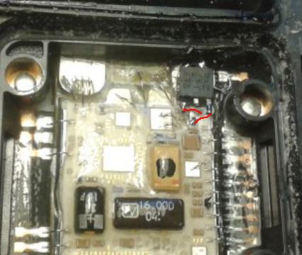

Ahogy elnézem ez egy VP30/44 dízel adagoló. Nekem is volt vele dolgom. A vezetékekhez nem lehet forrasztani. Nem tudom milyen anyagból van de ón nem fogja sehogy. Nekem úgy sikerült megoldani, hogy a kerámia hordozón lévő pad-et kicsit megkapargatva folyasztószerrel megkenve sikerült egy vékony merev vezetéket hozzáforrasztani. A képről nem nagyon látszódik de nekem úgy tűnik az a FET megégett. A FET egy kis alumínium tönkön van rajta amire egy TO-220-as tok van forrasztva. Az alu tönk pedig odavan ragasztva a házhoz.
Ez aluminium wire bonding technológia.
Házilag sajnos nem javítható. Fordulj vele szakemberhez.
Köszönöm a válaszokat. Igen jól látod ez egy adagoló elektronika. Milyen folyasztószert használtál? Szerinted sikerülhet nekem is? Arra gondoltam egy vékony réz szállal vezetnék el a tranzisztor lábaihoz.
A képen nekem nem egyértelmű hogy mit is szeretnél és hova forrasztani. Amit látok kapargatott felületet az ránézésre réz, forrasztható, de mással ne is próbáld mint rozsdaoldóval (RO55) egyedül azzal tudsz oxidos rétegre ónt vinni. Az aluhoz pedig ugyanúgy lehet folyasztószert kapni amivel meg tudod forrasztani, persze ott feltétel hogy ne legyen nagy a felület, mert az elviszi a hőt, vagy eleve nagyobb teljesítményű páka kell.
Köszönöm a választ. A mellékelt képen remélem látni fogod mit szeretnék elérni. Tehát aluhoz vegyek folyasztószert és rozsdoldót. Idézet: Azt azért tegyük hozzá, hogy a kezelés után alapos és teljes átmosás kell, különben oxidál mindent, viszonylag rövid idő alatt. „(RO55) egyedül azzal tudsz oxidos rétegre ónt vinni.”
Nem, a rozsdaoldó a rézhez kellett volna, de ha azt sikerült már megforrasztani akkor nem kell hozzá semmi. Létezik az alu forrasztásához is folyasztószer, sőt olyan is, ami kifejezetten alu és mondjuk a réz összeforrasztását segíti. Például.
Az a konkrét forrasztástól függ. Régóta csinálom a szenvedések elkerülésére, főleg nagy átmérő és oxidos vezeték esetén, mint pl. egy 40-50 éves hegesztő munkakábel és hasonlók. A meleg a lényege a dolognak. Ahol a forrasztás közben elserceg, azaz aktiválódik majd elpárolog azzal ott utána nem lesz baj, akkor sem ha nem mosod le. Bajt ott fog csinálni a foszforsav a későbbiekben ahol ez nem történt meg, ezért ajánlott lemosni. Egy ragacsos fehér trutymó marad vissza, amit egy fogkefével vagy akármivel és alkohollal szépen le lehet mosni.

Ha az egységet tudod előmelegíteni, akkor a kerámia hibrid forrasztható,(maga a pad) de jó minőségű ón, és folyasztószer kell hozzá,valamint profi forrasztástechnika, ezért is ajánlottam szakember felkeresését.
Semmilyen maró anyagot, főleg rozsdaloldót ne vigyél fel a hibridre, ez később beláthatatlan problémákat okozhat! Gépjárműelektronikában fokozottan fontos a biztonság, szakszerűtlen, kontár módon ne állj neki. Akár emberélet is múlhat egy javításon.
Köszönöm a hozzászólásokat. Sajnos 50e forint lenne ha szakember csinálná, de sajnos nem engedhetem meg magamnak egy jó darabig ezt a "nagyobb" kiadást, ezért szeretném megoldani magam a forrasztást. Milyen folyasztószert ajánlasz hozzá? Ilyen ilyen ónom van.

Ha mindenképp saját magad javítod akkor járj el a következők szerint: -A kerámia hibriden tedd szabaddá azokat a pad-eket, ahová huzalt szeretnél forrasztani. -Melegítsd elő az egységet, 80-100 fokra, ezt a hőfokot a ház és a csatlakozók anyaga adja meg. -Forrassz a pad-ekre lehetőleg CuAg huzalokat,(Wrap huzalok megfelelnek) vagy réz huzalt, ha más nem akad.(Normál ólmos ónnal, amit linkeltél megfelel.Használj flux zselét , de a No-clean változat maradványait is távolítsd el izopropilalkohollal, vagy Flux-Frei tisztítóval.) -Forraszd fel a Fet -et a fülre. -Forraszd fel a huzalokat méretre szabás után a FET-re.(Bekötésre ügyelj!) -Próbáld le az egységet. -Ha működik, akkor Plastik-70 lakkal zárd le a javítás helyét. -Zárd vissza az egység fedelét.(Nem ecetsav bázisú szilikon tömítő megfelel.) ECETSAVAST SEMMIKÉPP NE HASZNÁLJ! Röviden ennyi.Ha kérdés van, megpróbálok segíteni. Ez a metódus sem szakszerű, de működhet.
Hálás köszönetem a segítségért. Megrendelem a szükséges anyagokat és megpróbálkozok vele. Esetleg tudsz webshopot ahol mindent be tudok szerezni?Még egyszer nagyon szépen köszönöm.

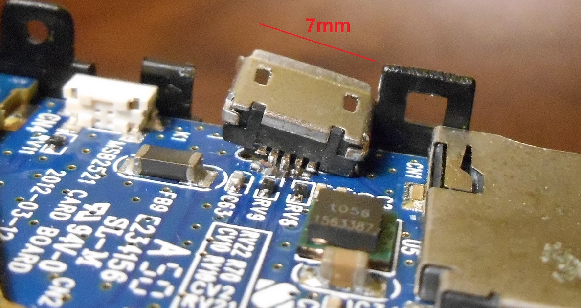

Egy GPS-ről valaki sikeresen letört félig egy mikro USB csatit. Szerintetek ezt mennyire esélytelen visszaforrasztani? Esetleg bármi ötlet, hogy hogyan vagy mivel lenne lehetséges?
Ónszívó szalag, jó minőségű folyasztószer, SMD-hez való pákacsúcs.
Felszakadt a fólia is, azt patkolni kell vezetékkel. Utána két oldalról egy-egy csepp epoxival megerősíteni, hogy ne csak a forrasztás tartsa.
Én olvastam olyat közben, hogy pasztával és hőlégfúvóval is meg lehet, és úgy talán egyszerűbb is. Kösz a tippet az epoxiról. Azt hiszem először gyakorolni fogok, hogy meg tudom e csinálni anélkül, hogy rövidre zárnám. Baromi kicsik a hézagok, jóval kisebb, mint 1mm.

Megesik, hogy összefolyik. Nem probléma, korrigálható.
Olyankor friss ónt rá, majd ónszívó szalaggal legyűjteni a felesleget. Ólmos ónnal dolgozz, szabályozható hőmérsékletű pákával. Én az ilyesmit széles lapos heggyel csinálom (min. 3mm) 290 fok környékén. A magasabb hőmérsékleten a szalag nem dolgozik szépen. Viszonylag ütemesen kell csinálni, mert az ónból hamar kiég az ón és megváltozik a viselkedése.A végén tisztítsd le fültisztító pálcika + izopropil alkohol segítségével.
