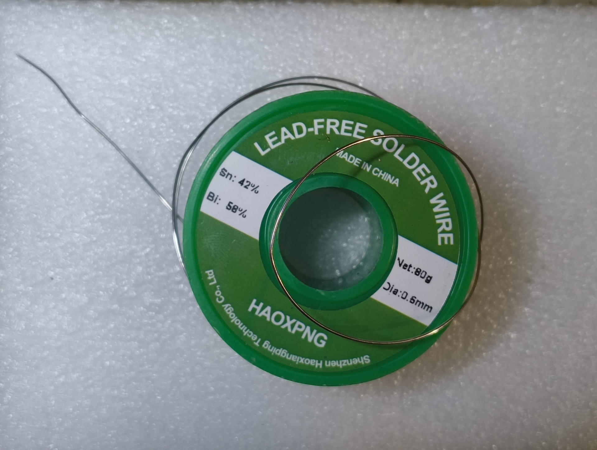

(#) niedziela válasza Bakman hozzászólására (») Hé, 18:13 /
Normális minőséget nem kell takargatni
Szalag
Ón
Flux tisztitó
Flux
