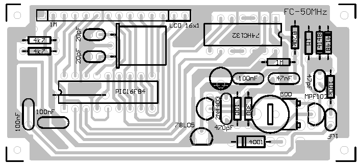

Szeretném megkérdezni, hogy ismerős e valakinek ez a frekvenciamérő kapcsolás. Netán rendelkezik további infóval róla? Esetleg program, vagy az adott újság.
Vagy ha tudnátok ajánlani egy egyszerű frekvenciamérőt PIC16F628A-val. 10Hz és 100kHz között kell mérjen TTL, vagy CMOS szinten.

(#) gerenk válasza pjg hozzászólására (») Ápr 3, 2013 /
Ez ugyanaz és miden megvan hozzá.
Több darabban elkészült, tökéltes.
http://www.hobbielektronika.hu/cikkek/digitalis_frekvenciamero.html
(#) pjg válasza gerenk hozzászólására (») Ápr 3, 2013 /
Igen hasonló. Csak nekem F84-em nincs. A környékben nem is beszerezhető. Ha F628A -ra volna, máris csinálnám a nyákot. Az van a fiókban. Meg 1 soros LCD-m.
Akkor láss neki, én ugyanazt a panelt használom 16F84-re és 16F628-ra természetesen a program más. A bemenő fokozat egy kétkapus mosfet-re épül, de semmivel nem rosszabb.
Az 1x16 lcd-hez némi változtatás szükséges a nyákon és a progiban de nem megoldhatatlan.
A hozzászólás módosítva: Ápr 3, 2013

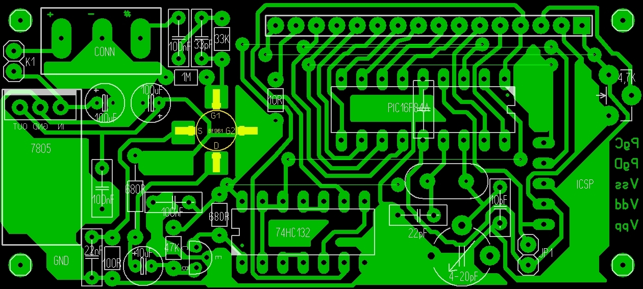

(#) adapter válasza Hp41C hozzászólására (») Ápr 6, 2013 /
Nna elkészült a panel ehhez a nyomásmérőhöz...
A programot feltoltam, de nem működik. (Watt féle Pickit2, Pickit2 programmer,)
Azt írja program átment succesful..
A kijelzőn alapból a felső sor minden karaktere "világít". A bemenet re bármit kötök nem változik.. (Sanszos hogy elszúrtam valamit, a nyákot már vagy tízszer átnéztem, nem találom a hibát, de lehet hogy csak önmagam körül járok és már nem látom a fától az erdőt.. )
Ez hibajelenség mond valamit?
Már késő van (vagy túl korán kinek-hogy) lehet hogy csak túl fáradt vagyok a hibát detektálni.
Még azt se tudom hogy elindul e a PIC egyáltalán, fut-e a program...
Üdv:L
(#) _vl_ válasza adapter hozzászólására (») Ápr 6, 2013 / 1
„A kijelzőn alapból a felső sor minden karaktere "világít".”
Akkor a kijelzőt nem vezérli a PIC. Vagy nem is fut a program valamiért (táp, hidegítő kondik, kvarc), vagy nem jó a kapcsolat a kijelző és a PIC között (szakadás, zárlat, esetleg összekevert vezetékek).
A panel saját terv? Szkópod van?
(#) mps válasza adapter hozzászólására (») Ápr 6, 2013 /
A kontrasztot beállítottad? Elsőnek oda tekerd a potit ahol éppen csak látod a téglalapokat.
(#) adapter válasza _vl_ hozzászólására (») Ápr 6, 2013 /
Táp jó, mértem: 4,97V.
Szakadást és zárlatot nem találtam.
Saját terv, kellett hozzá terveznem egy stab részt 12V-ról, azonkívül a kijelző méretéhez igazítottam a nyákot. (Tudom lehetne szebb is, jobb is, egyszerűbb is de esténként nekem csak erre futotta, azonkívül elég is, vagy működik akkor így is vagy nem akkor meg ugye miindegy.....)
Szkóp van, bár pont tegnap halt meg a külső tápja, ugyhogy előbb azt kell gatyába ráznom, de várhatóan ez gyorsan meg lesz..... Összekevert vezeték.... hmmm, ezt átkell néznem még alaposan, ezt kihagytam a számításból.....
Üdv:L
(#) adapter válasza mps hozzászólására (») Ápr 6, 2013 /
Igen, úgy kezdtem...
De nem változott sajnos.
(#) Hp41C válasza adapter hozzászólására (») Ápr 6, 2013 /
16F84(A) -et vagy 16F628(A) -t használsz?
Hello
PIC16F84A-04/P -t
A 16F84A -hoz másik fordítás kell....
