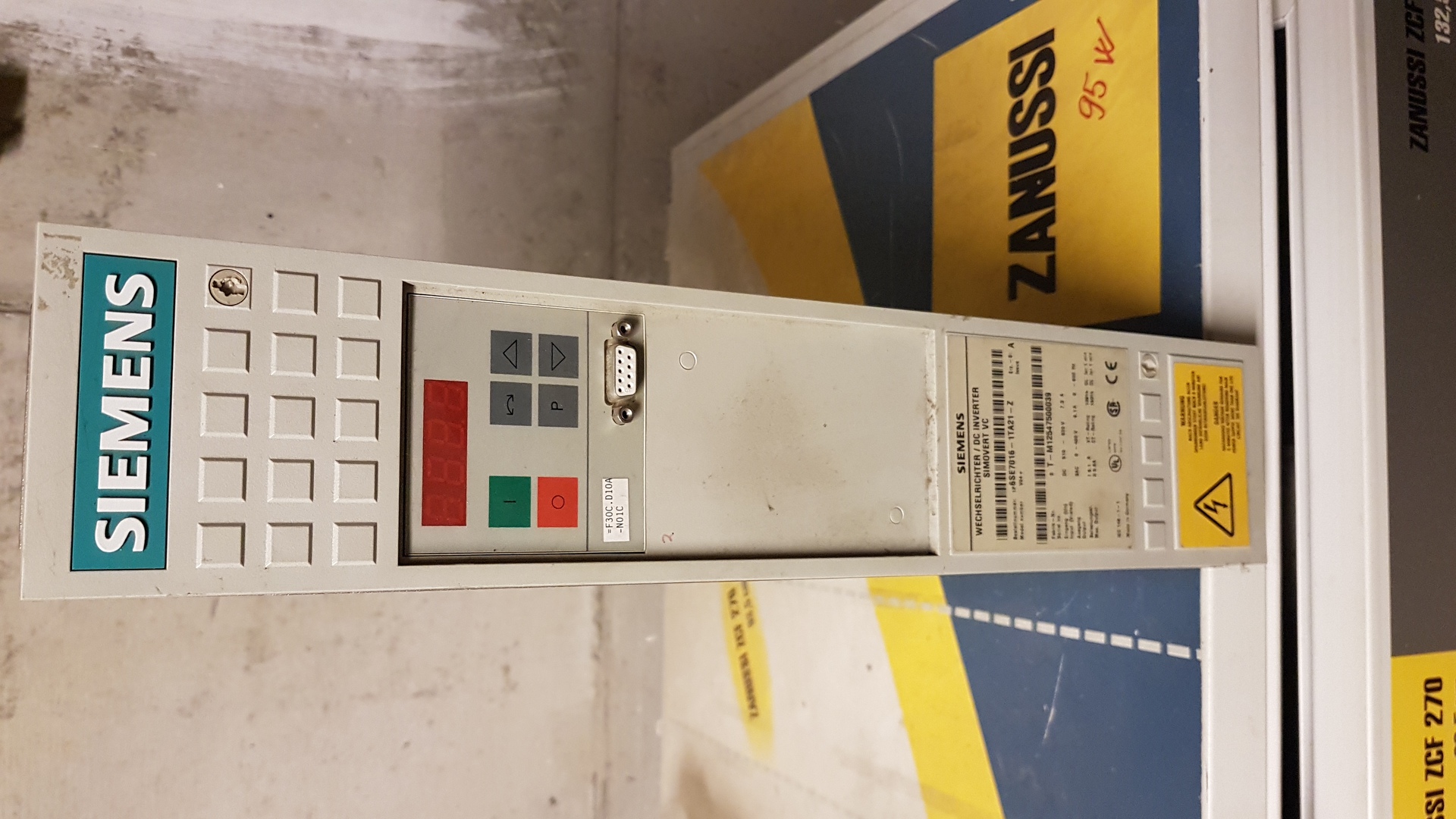

(#) Koncsar hozzászólása Ápr 8, 2019 /
Egy freki váltó specialistát keresek. Van ez a Siemens Simovert vc freki váltóm.
Valahogy életre szeretném kelteni. A tetején megkapta a 3 fázist+ földet. Mellette van még egy DC +- csati. Arra kapott 24V DC feszültséget egy 24V 2A trfóról. Semmi nem történik, kijelző sötét. Amennyiben az arrébb levő 9 pólusú csati 1,2 lábára adok 24V DC-t. Akkor elindul a ventilátor és a kijelző is. A kijelzőn kis karika 008. Pár másodperc múlva A083 figyelmeztetés. Ez valami CB busra vagy board ra figyelmeztet. Szeretnék kérni segítséget. Köszi, előre is.

(#) Koncsar válasza elektroton hozzászólására (») Ápr 8, 2019 /
Pedig írja a 24V DC-t. Kézikönyv van a netten angolul, csak nem értem teljesen.

(#) zolika60 válasza Koncsar hozzászólására (») Ápr 8, 2019 /
Nem értek hozzá, de a második képeden az adattáblán az van, hogy input (tehát bemenet) 510-620V DC! Ami egyenáramot jelent. A kimenete (output) három fázis AC.
(#) Koncsar válasza zolika60 hozzászólására (») Ápr 8, 2019 /
Azt nem értem, hogy a tetején van a 3 fázis bemenet + mellette a DC bemenet, lent meg motor kimenet. Kell neki a három fázis, meg még 600V DC is?

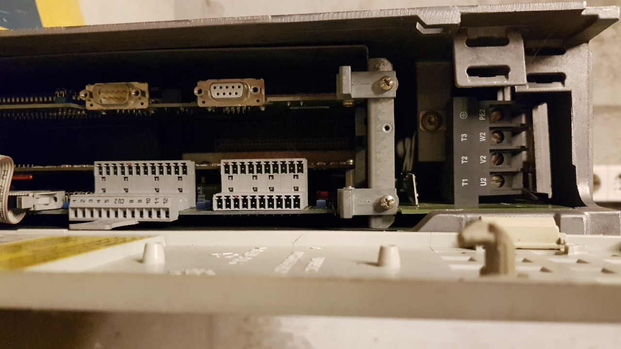

(#) Peter65 válasza Koncsar hozzászólására (») Ápr 8, 2019 /
Jó lenne, ha megmutatnád melyik csatlakozóra mit kötöttél. A kollégáknak igazuk van, ennek nincs háromfázisú AC bemenete (még ha esetleg a csatlakozója rajta lenne, de nem szokott), hanem ez DC sínes verzió. Oda meg nem 24Vdc, hanem az adattála szerinti több mint 500V kell. Lehet arról a csatlakozóról is megtáplálni, ahonnét tetted, de az csak az elektronikát táplálja meg, a főáramköre attól nem fog működni. Kellene egy kép a "rack"-jéről is, mert ott lehetnek a vezérlő kártyán kívül más kártyák is, amikkel kommunikálni akar, ha úgy van felprogramozva. Ha jól emlékszem, ez a CB board igazából egy "fia" kártya, a vezérlő panelon kellene rajta lennie távtartókkal felcsavarozva. Különböző funkciójú kártyák építhetők be.

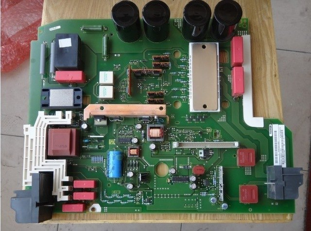

(#) Peter65 válasza Koncsar hozzászólására (») Ápr 9, 2019 /
A frekiváltódban hasonló panel van, mint a csatolt képen, de hiányozhat belőle a bal alsó részen látható műanyagba öntött sínezés, és a diódás híd és még néhány egyéb alkatrész. De egy multiméterrel kimérhető, vagy ha belenézel, megláthatod. (Az iparban bevett dolog a DC sínes táplálás, különösen, ha vissza táplálás is jellemző az üzemre). A betöltő köri ellenállást pedig egy relé zárja rövidre (lásd bal felső sarokban a fekete téglalap alakú alkatrész), ha be van ültetve a betöltő kör (közös DC sín esetén nem feltétlenül van ilyen)
A fényképeden látszik, hogy kettő panel van a rackben, feltehetőleg a vezérlő panelen kívüli (esetleg ha megadnád a típusokat is, jobban lehetne segíteni) panel is be van állítva a paraméterekben. Ha egy kódadó kártya vagy egy busz kártya, addig amíg azok nincsenek csatlakoztatva, alarm jelzést fog adni.
