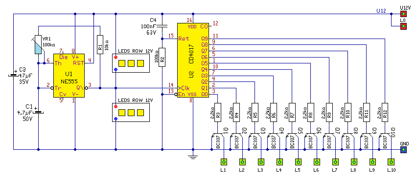

Ilyen LED csikbol szeretnék astabil multivibratorral vezérelt 1 db 4017 alapu futofenyt csinálni. 2 db három ledes csík lenne az astabil multivibrator ledje, vagy ha az csak úgy nem lehetséges csak siman akkor egy egy darab LED ezekből. A futofeny elemei pedig fel-fel métere csíkok lennének ebből. Csak nem találom sehol a kapcsolási rajzot és hogy az alkatrészeket mire kell cserélni azt végképp nem.
Persze érdekel más ledcsíkos megoldás is ha ez a a 12 voltos megoldás túl macerás.
(#) proli007 válasza Prome hozzászólására (») Ápr 1, 2024 /
"Ilyen LED csikbol szeretnék astabil multivibratorral vezérelt 1 db 4017 alapu futofenyt csinálni."
Ez érthető.
"2 db három ledes csík lenne az astabil multivibrator ledje"
Ezt nem egészen értem. Ez alatt azt érted, hogy tranzisztoros astabiilt készítenél, ami a két kimenetén meghajtana egy-egy "három ledes" csíkdarabot. És ez az astabil hajtaná a 4017-et?
A futófény meg 10db félméteres 12V-os csíkot hajtana meg?
Amúgy az ütemadó astabilt (mert ugye a 4017-ben csak a számláló van) célszerűbb NE555-ből kialakítani. Annak sebességét könnyebb állítani. A 12V, az nem probléma. A Led-ekhez úgy is meghajtó tranyó kell.

(#) Prome válasza proli007 hozzászólására (») Ápr 1, 2024 /
Az a gond hogy az lenne a lényege hogy két led felváltva villog a léptetés ütemére azért szeretném így. Ha a három három led bonyolult erre akkora elég egy-egy.
Bár igazából még ezzel is beérném, ha esetleg egyszerűbb csak a alkatrészeket módosítani csak továbbra is aggódom hogy itt a led pótolható-e azzal a LED csikkal amiben csip is van benne
A hozzászólás módosítva: Ápr 1, 2024
Nem bonyolult ez, csak tudni kell mit szeretnél.
Ahogy nézem a szalagot ez 4,8W/météter fogyasztású. Az 12V-on 1méteelvillanni.fnak.
A Led szalag 3 Led-enként darabolható, mert egy tagnál a három Led sorba van kötve és így kap egy ellenállát. Mivel 1 méterben 60 Led van, ez húsz tagot jelent. Egy tag fogyasztása így 20mA.
A felváltva villogó két Led alatt egy-egy ilyen három Led-es tagot értesz, az csak 20-20mA fogyasztású lesz. Azt az 555 simán elviszi, de akkor is ha a "három Led alatt 3 tagot értesz. Mert az is csak 60mA.
De csak az 555 kimenetére tett két Led fog felváltva villogni. A 10 félméteres darab a 4017 kimenetéről, sorba fog felvillanni.
Így jó lesz?
Oké, megrajzolom és aztán meglátod ezt akartad-e, vagy tetszik-e.

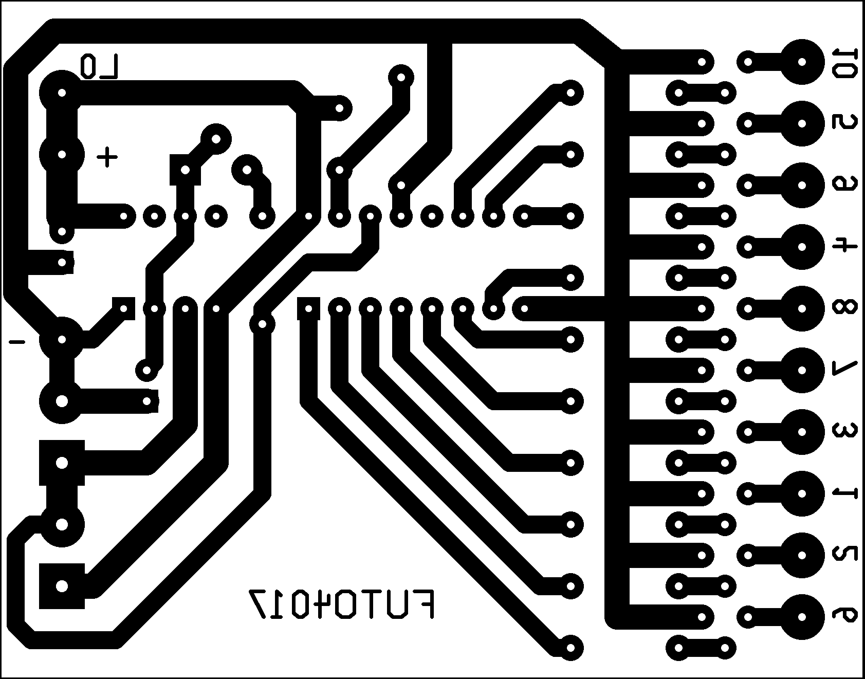

Hello! Pld. így lehet megoldani.
Köszi, ez kétoldalas nyák?
(#) Gafly válasza Prome hozzászólására (») Ápr 1, 2024 /
Nem, csak tett rá Proli007 mester segítségképpen beültetési rajzot is.
(#) Prome válasza Gafly hozzászólására (») Ápr 2, 2024 /
Köszönöm próbálom értelmezni a meglevő elektronikai tudásommal. Jól értem hogy a 100 kiloohmos potmeter a futási sebességet szabályozza?
Ami még a gondom, hogy az L1-töl L10-ig tartó kockák ha jól értem a LED csíkokat jelölik. A másik végüket a testre kell kötni?
Amit szintén nem értek hogy a tápnál mit jelent a L0? Azt értem hogy 12 voltos a táp.
(#) kadarist válasza Prome hozzászólására (») Ápr 2, 2024 /
Az L0 a kimenetekre kapcsolt LED-ek közös pontja.
(#) proli007 válasza Prome hozzászólására (») Ápr 2, 2024 /
Így van, a Led-sorok "+" pontját kell az L0-ra kötni és a "-" pontokat egyesével az L1..10 pontra.
