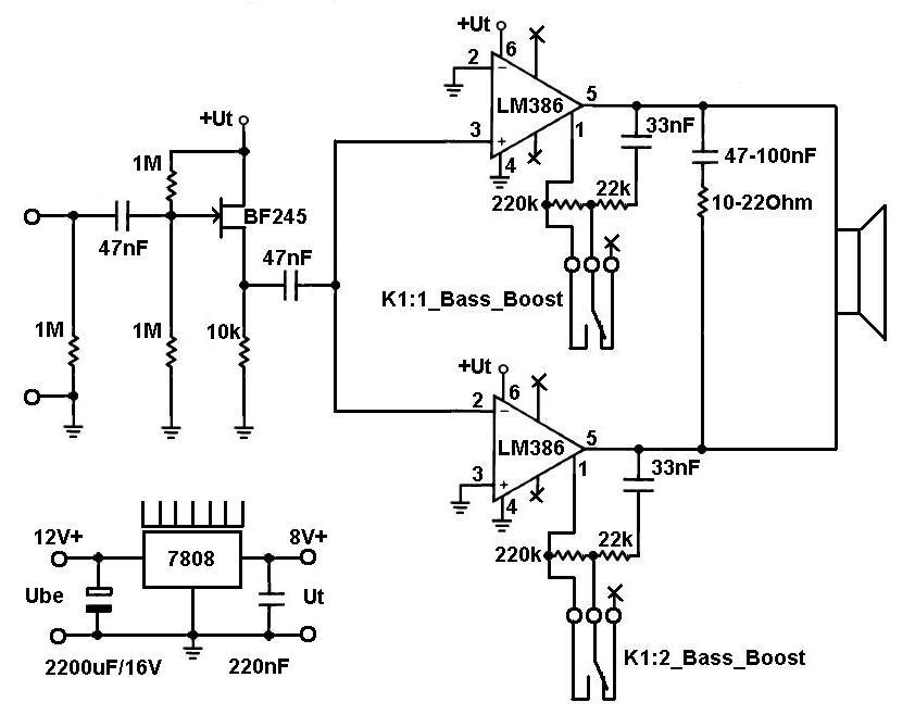

(#) peti333 válasza pillesoft hozzászólására (») Feb 23, 2013 /
Szerintem (főleg a torzító miatt) az egyik legfontosabb kérdés, hogy milyen stílushoz szeretné használni a fiad? Ez pl. egy egyszerű kis cucc, bár a végfokpanel elkészítése, vagy beszerzése jelenthet nehézséget. Ez egy egyszerűbb kapcsolás, bár én nem szeretem az ic-s hangzást. Házba, fejhallgatóhoz jó lehet még ez is, ennek az eredetije éppen nálam dekkol és és árulom vaterán mert egy csöves projektre kell a pénz rohadt jó hangja van, de inkább csak blueshoz ajánlanám, ha hangszórót teszel rá és nem fejhallgatót. Am. van egy szerintem neked megfelelő hangszóróm meg sok hasonló, kisebb teljesítményű cucc, írj privát üzenetet ha esetleg érdekel!

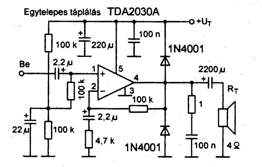

(#) whitecastler válasza pillesoft hozzászólására (») Feb 24, 2013 /
Elnézést, hogy közbeszólok, de nekem ez nagyon bejött. Saját készítésű stabil tápról megy, semmi mellékzörej, búgás nincs. Előfok + hangszín már készül. (7815 a táp IC.)

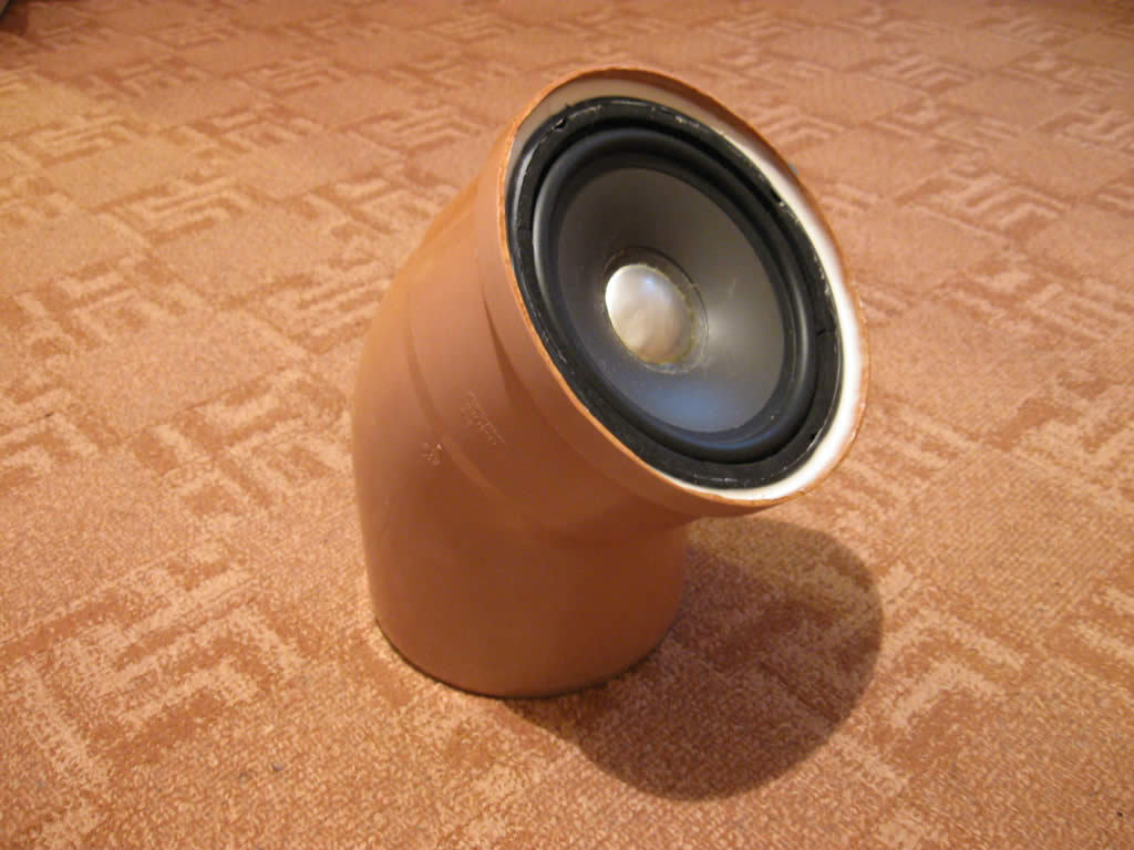

(#) teddysnow válasza ZSozsóó hozzászólására (») Feb 24, 2013 / 1
"És jó buli építeni egy ilyet!"
Bizony jó! Mellékelek egy ötletet én is. Lehet (PVC) csöves erősítőnek is nevezni. 16 cm-es hangszóró 160-as PVC idomba sziloplaszttal beragasztva.
(#) ZSozsóó válasza whitecastler hozzászólására (») Feb 24, 2013 /
Ez sem rossz ,de a mai világban érdemesebb a TDA2030 helyett inkább a modernebb kapcsolástechnikájú és szerintem nem csak szubjektíve jobb LM1875- öt alkalmazni helyette(igaz az ára ellene szól). Gyakorlatilag ugyanaz a a tokozás és ugyanaz a lábkiosztás is, direkt a 2030 egy alternatívájának készítette a National. A tápfeszültség elnyomása a TDA 50dB körüli értékével szemben 90dB nagyságrendbe esik ,ami 40dB különbség, ami gyakorlatilag 100x olyan jól nyomja el a táp felől érkező "zajokat", mint TDA testvére. Semmiféle regulációra szükség nincs, csak tényleg egy korrekt pufferre. Szerintem a nagy testvérek LM3875, 3876, 3886 nagy PSRR-je az oka, hogy a gainclone-oknak félelmetesen alacsony puffert ajánlanak, 1-2mF körül, nem pedig mindenféle "dinamika, meg így szól jól" okok miatt. Kis hangerőn megfelel ,de a nagy tápáram okozta fesz esés nem tesz jót a hangnak, az biztos, de tény, hogy próbáltam már 3886-ot 1mF pufferről és semmi brumm, akármi nem volt menet közben sem, még nagyobb teljesítményen sem. Tessék mindezt megpróbálni egy 7294-el... A 1875 adatlapban a belső rajzról közölt ábráról is látszik, hogy az intermoduláció és tranziens intermoduláció szempontjából is előrelépés az áramkör a 2030 -hoz képest, amik a legkritikusabb torzítás fajták hangszererősítő esetében. Persze ezzel nem azt mondom, hogy a 2030 rossz, hanem a 1875 jobb. És ha lehet- vagy akarunk választani és nem éppen pár elfekvő 2030-unk közül szeretnénk olcsón valami működőt csinálni, akkor érdemesebb a National áramkörét választani. Esetleg érdekes tapasztalás lehet ugyanabba a panelbe betenni egyiket, majd másikat és meghallgatni... Szép estét mindenkinek! Zs.
(#) ZSozsóó válasza teddysnow hozzászólására (») Feb 24, 2013 /
Nagyon jópofa, de komolyan Igazi Buli-erősítő! Grat! Zs.
Kössz!
Ez még üres, de már érik a belseje. Előerősítője kész, potik, gombok meg vannak. Végfok egy TDA2030 lesz, mert a SAL hangszórónak kell a feszültség, hogy szóljon. Van alja is.
Viccnek indult, de amikor rátettem a gitár fejre, leesett az állam. Ilyen kis légtérben ez a "subwoofer" -nek titulált hangszóró meggyőző közép magast is produkál. Komolyan mondom, hogy, ha egy átlagos gitár hangszóró a 10-es szint, ez megüti a 7-est.
