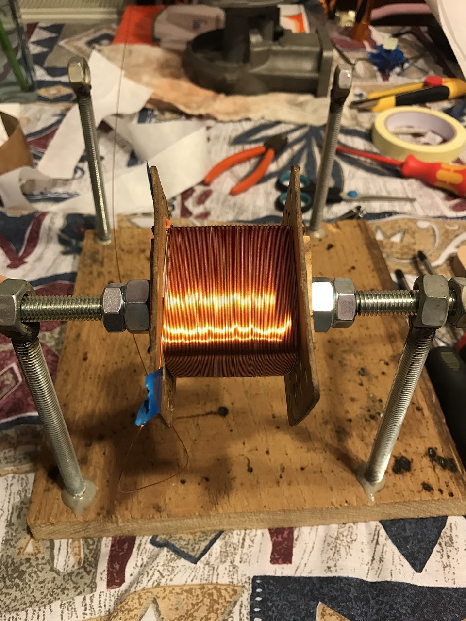

![]() Hát az első Budapestem sajnos/szerencsére törve érkezett, így nem volt probléma azzal, hogy bontsam, vagy ne. Bontottam, aztán az első próbakor leégettem a táprafóját, ami jelenleg így áll (melléklet). Ez a Budapest, amit tegnap vettem, megint egy "nem működik" darab volt, ami 15 perc után hozta a Kossuthot. Keleti normás URH van rajta, ott semmit nem sikerült fogni a próba alatt. Egyelőre feltettem a felső polcra, szokás szerint nincs szívem bontani, mint az elmúlt 5-6 rádiómat, amit nem működőként vettem és működik. A creme brulee amúgy majdnem elkészült. Megmentett tőle a leégett táptrafó, illetve az azóta eltelt idő és a rengeteg gitározás. Mostanában már inkább egy Marshall Plexi utánépítése foglalkoztat.
Jó a "tekercselőgép",
Köszi. Egyelőre erősen prototípus, amíg nem szerzem be a drótot a szekunderhez
![]() No meg az sem biztos, hogy rá akarok én tekerni 2 szekundert csak a csöves egyenirányítás miatt... A hozzászólás módosítva: Ápr 4, 2017

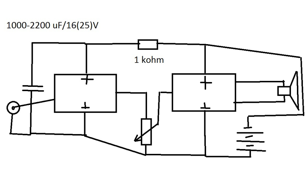

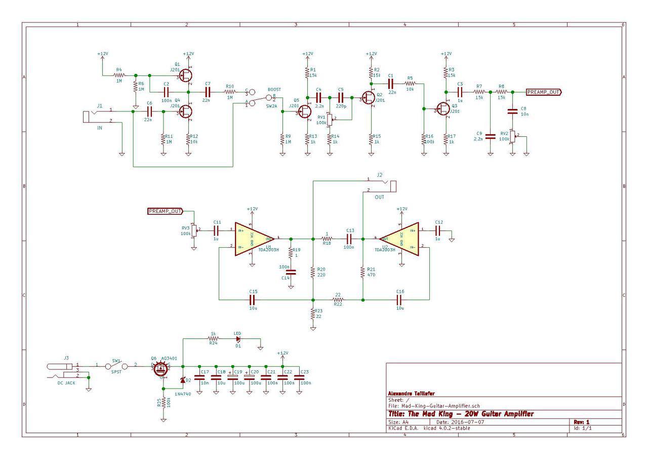

Újra van egy kis időm foglalkozni az erősítővel: EZZEL. BF245A FET-ekkel ellenállásokat kicseréltem 20KOhm-os helitrimmerekre. Ezeket beállítottam úgy, hogy a FET-ek drain lábán féltáp legyen. A szkóp szerint így a hullám alsó fele egy nagyon picit hegyesebb. Annyira ez most nem zavar. Viszont az igen, hogy amikor rákapcsolom a végfokozatot és felcsavarom a hangerőt, elkezdi torzítani az előfok kimenetét, majd tovább hangosítva gerjedni kezd. De mindez csak akkor, ha hangszóró is van rajta. Hangszóró nélkül szép a jel (de csak akkor, ha a boost-ot kikapcsolom). A boost-ot bekapcsolva eszeveszetten gerjed mindig. Alacsonyabb frekiket szerintem nem erősíti eléggé. Kis hangerőn elég hallgathatóan szól hangszóróval is. Zselés akkuról tesztelem, tehát még a tápra sem lehet fogni a gerjedést. Nem tudom, hogy mi összefüggés van a hangszóró megléte és az előfok kimenete között. Ötletek? Hány Hz-en érdemes méricskélnem? 400Hz-en szoktam. Köszi. A hozzászólás módosítva: Júl 10, 2017
A tápfeszültségen keresztül visszacsatolhat az érzékeny előfokra a végerősítő.
Szűréssel. Sem az ellenállás sem a kondi értéke nem kritikus, csak az a lényeg, hogy amit a végfok megrángat tápot, az ne menjen rá az előfokra.
Köszi! Most úgy néz ki, működik! Teljesen megszűnt a gerjedés. Nemsokára ki lesz próbálva gitárral is.
Nézz meg egy akármilyen csöves gitárerősítőt, szépen látszik az egymástól való elhidegítése a tápnak. A végerősítő akár volt nagyságú hullámokat is kelthet a tápfesz vezetéken, a legelső fokozat meg olyan érzékeny, hogy már milivoltok is túlvezérlik.
