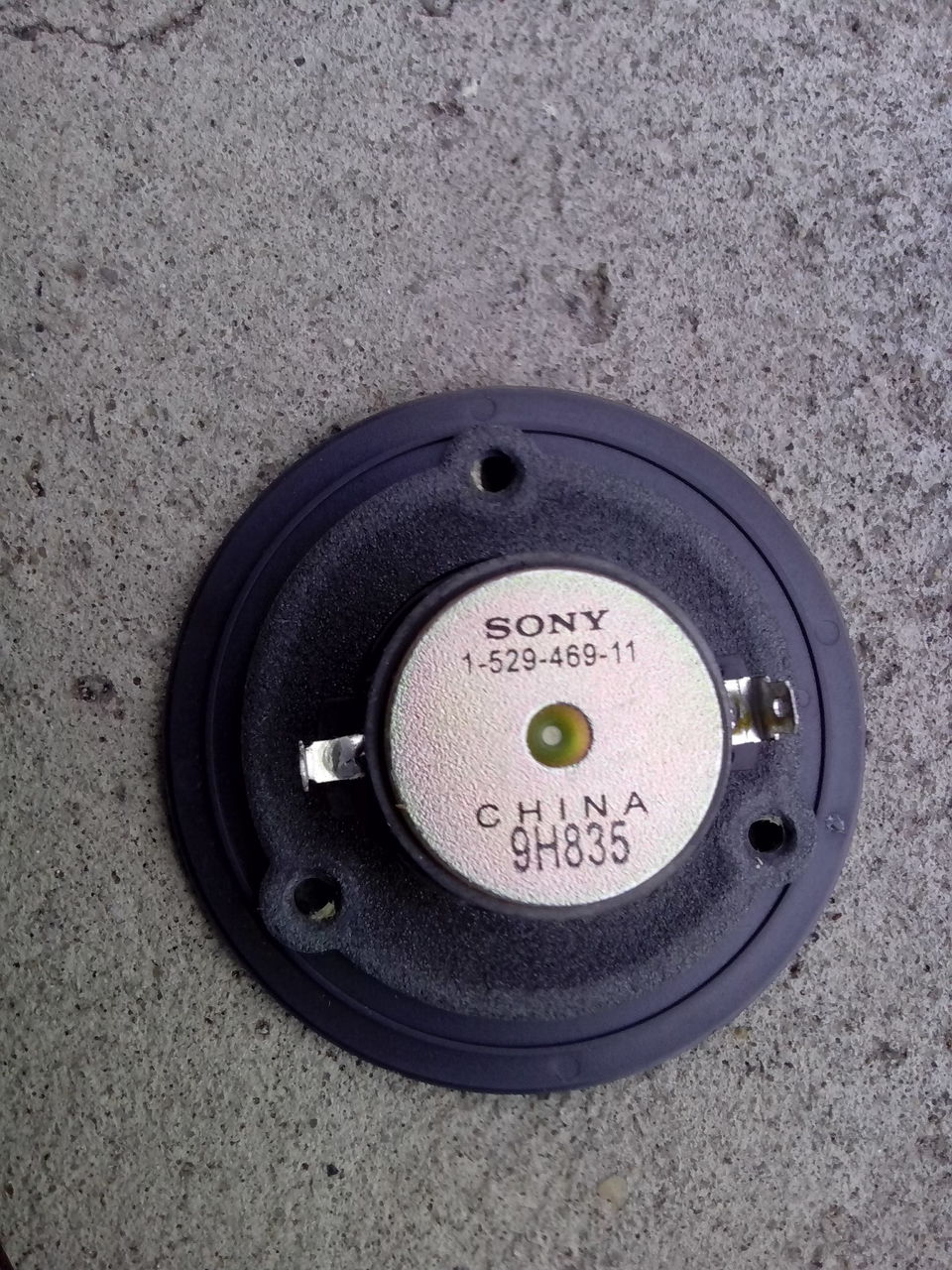

(#) nimrod79 hozzászólása Dec 18, 2016 /
Már nagyon régóta használok egy pár sony ss-cmd373 hangfal
at. Nagyon jó kis hangfal
ak, nagyon szeretem ezért nem szeretnék megválni tőlük. Sajnos most azt vetem észre, hogy az egyik magas hangszóró elkezdett recsegni. Szerintem nagy a valószínűsége annak, hogy széthajtottam, túltekertem a hangerőt. A kérdésem az, hogy honnan tudnék beszerezni egy darab ugyan ilyen magas hangszórót? Ha lehetséges akkor pont ugyan hangszórót szeretnék bele tenni ami benne van. Ha egy mód van rá akkor nem akarok egy egészen más hangszórót belefaragni.
Köszönöm az infót!
A hozzászólás módosítva: Dec 18, 2016
