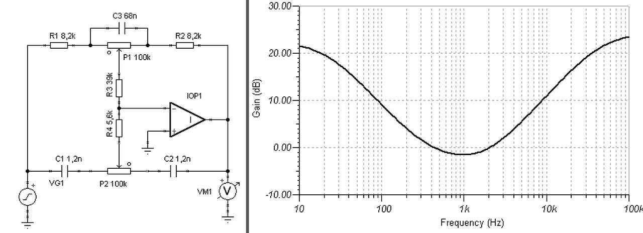

(#) metabo123 válasza Doncso hozzászólására (») Jún 30, 2014 /
(Ment válasz a PÜ-dre. Már tudom melyik hangszínre gondoltál!)Az biztos, hogy a rajzon az R5/R6 fel van cserélve. Proli007 javaslatára megcseréltem és helyére került a hangkép (igaz voltak még gondjaim vele, de az az én hibám volt, nem a kapcsolásé).
A hangja tetszik, tökéletes a TDA7294-es hidamhoz.
(#) Doncso válasza metabo123 hozzászólására (») Jún 30, 2014 /
No, akkor itt tárgyaljuk ki. Bemásolom a PÜ-t, hátha másnak is hasznos lehet:
„Megcseréltem, de még mindig nem oké. A magas sokkal jobb lett, nagyobbat emel, de a mélyen nem emel valamiért. Nem értem. Az igaz, hogy 1n2 helyett 1n kondikat tettem be. Tán csak nem ez a baja?”
(#) Doncso válasza reloop hozzászólására (») Jún 30, 2014 /
Szia Reloop. Van esetleg ötleted mi okozhatja a mély emelés hiányát? Most nézem, hogy LOG potikat kaptam sztereóba, (a balance az lin) bár nem hiszem hogy ez okozná a mély emelés hiányát.
(#) reloop válasza Doncso hozzászólására (») Jún 30, 2014 /
Gábor készített erről szimulációt. A kurrensnek számító 70-80Hz-en mondjuk nem dob túl sokat. Begépelem Tinába és utána nézek.

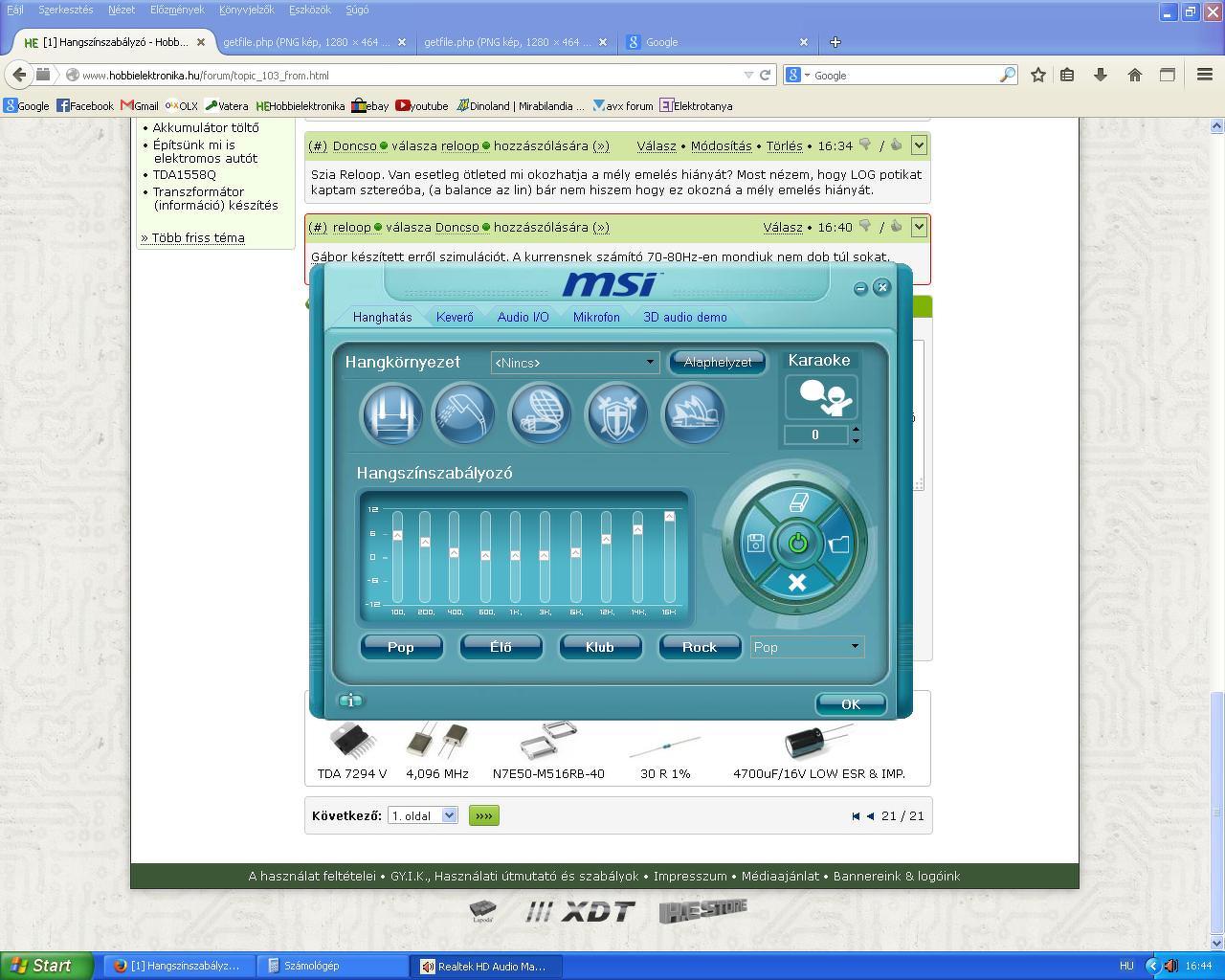

Ha jó látom, az csaknem 12dB, az pedig egy egészséges emelés lenne, de ez nálam nem valósul meg. De, hogy értsd mi a problémám, alap esetben nem tetszik az erősítő csak Cd-vel, de nem csak ez, hanem semelyik, jó néha amikor olyan zenét hallgatok akkor tetszik a natúr, de nagy általánosságban jobban kedvelem a kicsit loudosabb hangzást. Egy kicsit több alul, egy kicsit több felül. Namost, a PC-ben egy Realtek High Definition hangkártyám van. Erről azt kell tudni, hogy borzasztó low noise, és nagyon szép a hangja. Kristálytiszta és prezentáns. Jó a tere is. Van benne equalizer is, ahol meg is néztem a beállítást, amit szeretnék elérni CD hallgatásakor is. Képként csatolom. Jól látszik, hogy 100Hz-nél elég lenne 6dB. Amit nem értek, hogy Gábor szimulációján 12dB emelést produkál a hangszínszabályzó alul, de nálam a megépített példány esetében ez nem valósul meg. Ennek a miértjét keresem.
Attól nem ment egyáltalán 333-at is megpróbálhatnád, épp szimulálok.
Így jártál:
Igen, pont ezt véltem felfedezni a hangjába. Nade most! Találtam 8db wima 680pF-et, ezeket duplán bekötöttem az 1n2 helyére, a 68 helyett találtam szintén wima 56nF-okat. Most próbálok. Köszönöm a szimulációt.
Aszta.....mindenit. Na igen, ez igen. Húúh. na most nagyon jó.
Az 56nF majdnem olyan mint 68nF. 33nF-nál jön bele kicsit több duruzs, 40Hz-en erősít 10x.
Kicsit emelnem kell majd még azt a 22k-t az elején, mert így is sokat erősít, fél hangerő álláson a cd túlvezérli az opa-t, és akkor még az erősítő is csak kb negyedig van tekerve, de ezt már megoldom, nem gond. A 33nF-ot kipróbálom, bár így is több mint elég a mély, és nagyon szépen rángatja a preludiumokat, a magasak gyönyörűen táncolnak, pont ilyet akartam, nagyon szuper.
Jól látom, hogy TINA szerint 24dB-t emel?
Ha elhanyagoljuk a kondenzátor reaktanciáját, akkor 108,2/8,2 az erősítés. Mondjuk 40Hz-ig érdemes vizsgálódni.

(#) reloop válasza metabo123 hozzászólására (») Júl 1, 2014 /
Szia! Vesd össze mi történik teljes kiemelésnél a 40-80Hz tartományban, ha C3 68nF és ha C3 33nF.
3dB eltérést már elég jól érzékelünk.

(#) metabo123 válasza Doncso hozzászólására (») Júl 2, 2014 /
Igaz nehezen, de kihámoztam a hozzászólásodból, hogy valószínü tévedésből nagyobb kondi került be, ilyen persze, hogy előfordul. Azt is ki tudom bogyózni a diagrammokból, hogy a kérdéses tartományban kb.: 3dB-el többet emel, de igazán ezzel nem tudtam mit kezdeni, és mégegyszer idézek:
„Az 56nF majdnem olyan mint 68nF. 33nF-nál jön bele kicsit több duruzs”
Hogyan értelmezzem ezt: duruzs. Most ez akkor hasznára vált a rendszernek, vagy nem? Melyik kondival lett (fülre) a legjobb. Nem volt egyértelmű a hsz-ből, és azt is tudom elég szubjektív a dolog.
Én a rajzon jelölt alkatrészekkel építettem meg kivéve az 1,2 nF helyett 1,5nF van benne, ez volt itthon, a többi stim. Ha érdemes kicserélem a 68nF-ot 33-ra, egy próbát megér.
A hozzászólás módosítva: Júl 2, 2014
(#) Doncso válasza metabo123 hozzászólására (») Júl 2, 2014 /
„Az 56nF majdnem olyan mint 68nF. 33nF-nál jön bele kicsit több duruzs, 40Hz-en erősít 10x.”
Ezt Reloop kolléga írta nem én. Duruzs = mellszőrzet remegtető hang tartomány, közel az üvegtöréshez. Arra akarta felhívni a figyelmet, hogy ha 68nF kondi helyett 33nF-os kondit használnék, akkor a szőnyeg alóli mélyek amik 40Hz-nél szólnak, nagyobb erősítősét kapnának, azaz mélyebbre megy és ott jobban emel.
Én még idő hiányában nem próbáltam, de ki fogom, érdekel a téma. Bár így sem rossz azért a dolog. nagyon szép magasak vannak, és a mélyeknél sincsen hiány érzetem, de lehet még jobban tetszene 33nF-al, nem tudom, de ahogy te mondtad, egy próbát megér mindenképpen.
