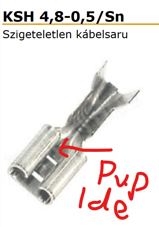

(#) Udvari Zsombor hozzászólása Csü, 22:03 /
Kapcsolót keresek
Olyan kapcsolót keresek a HEStore-ban amire ilyen saruval lehet csatlakozni, mindkét pólust szakítja és anyával lukba rögzíthető verzió helyére minél könnyebben építhető be.
Eddig házilag volt saruhoz való nyelv forrasztva kapcsoló lábára, de javításkor a forrasztás kivégezte a kapcsolót.

(#) Gafly válasza Suba53 hozzászólására (») Pé, 8:06 /
De ha kiveszed a csavart belőle, akkor 6,4 mm-es a nyelve, amire szerintem rádugható a saru.
Igaz neki 4,8 mm-es saruhoz kell kapcsoló...
(#) Bakman válasza Gafly hozzászólására (») Pé, 10:06 /
Nem megy rá. A fül vastagabb és többnyire a menetnél az egyik oldalon még púpos is. Soknál két oldalról a fül fel is van hajtva, hogy érvéghüvelyes vezetéket is fogjon.

(#) Gafly válasza Bakman hozzászólására (») Pé, 14:29 / 1
Abban igazad van, hogy a kérdező saruja sokkal keskenyebb, mint a kapcsolóé (4,8 <-> 6,4 mm), de ennyit le lehet tűreszelni.
Az is igaz, hogy vastagabb is lehet akár a nyelv, de kerekcsőrű fogóval, lapos csavarhúzóval tizedeket lehet igazítani.
Az is igaz, hogy ha a púpot a rés felé fordítod, akkor nem kell annyira erőltetni, mint fordítva. Bár a púpot le lehet flexelni.
Az is igaz, hogy létezik szemes saru is (a villásat nem ajánlom, mert kicsúszhat), és akkor jó a HE Store kapcsoló is.
(#) Udvari Zsombor válasza Suba53 hozzászólására (») Pé, 14:53 /
Máris felvették volna?! KN3(C)202AP
„Szedd le a mostanit, és helyére tegyél szemes, vagy villás sarut, amit már tudsz a csavarral rögzíteni.”
A kapcsolókra bontott drótokkal csatlakozok, amikre még gyárilag van préselve a saru, így azokat nem szeretném "szétbarmolni", ezért akarom, hogy saruval kompatibilisek legyenek a kapcsolók.
(#) Gafly válasza Udvari Zsombor hozzászólására (») Pé, 15:00 /
Amit korábban linkeltél saru, erre a kapcsolóra nem megy rá, mert annak a nyelve sokkal szélesebb.

(#) Bakman válasza Gafly hozzászólására (») Pé, 16:11 / 1
Egy-két mozdulat és nem probléma.
