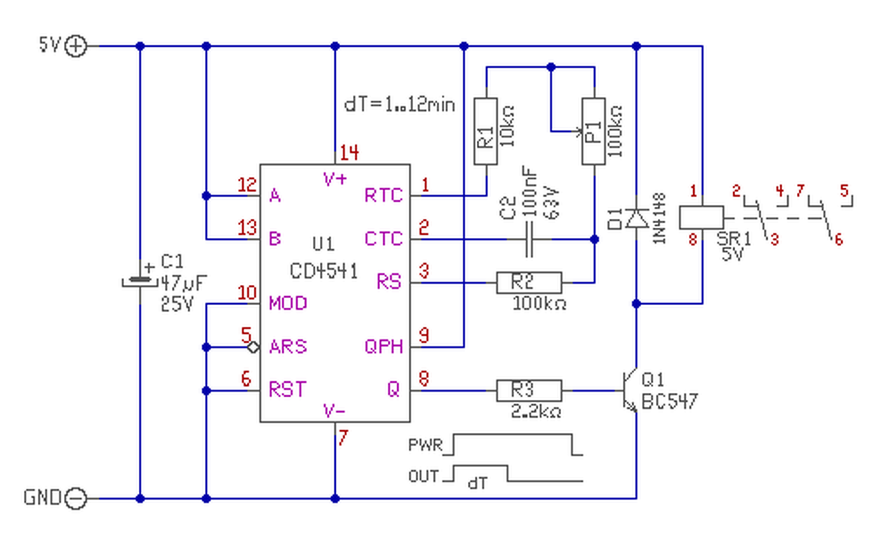

(#) Töröcsik Tibor hozzászólása Feb 4, 2015 /
Segítségre lenne szükségem.....
Van egy ébresztős kisrádióm.Mikor ébreszt,cd lejátszó részéről letudok szedni 5v-ot.
Kipróbáltam egy relével ami be is kapcsolta a kávéfőzőt.Eddig jó,csak kb 7 perc után ki is kéne valahogy kapcsolni.Találtam ezt a kapcsolást.
Hogy lehetne összehozni,hogy mikor behúz a relé az időzítő is elinduljon.Kb 7 perc után lekapcsolj a kávéfőzőt?Az sem lenne hátrány ha 0-12 perc között tudnám állítani az időzítőt.
Amatör vagyok,nézzétek el
Előre is köszönöm a segítségeteket!
(#) RJoco válasza Töröcsik Tibor hozzászólására (») Feb 4, 2015 /
Ez is egy megoldás.
De itt van ez is, melyet én építettem és még ma is működik.
Vagy, ha nem akarsz ennyit vacakolni, akkor egyszerűen veszel egy modern kávéfőzőt, amiben van beépített óra. Nekem is ilyenem van. 24 órával előre be tudom állítani, hogy mikor kezdjen el főzni. Egy jó darabig még melegen is tartja, mert van alsó fűtése, de egy idő után azt is lekapcsolja.
(#) proli007 válasza Töröcsik Tibor hozzászólására (») Feb 4, 2015 /
Hello! Analóg módon nem időzítünk percekre, inkább számlálóval. De nullától sem, mert értelmetlen. Próbára célszerű a 100nF-ot 10nF-ra cserélni, és akkor tized annyi ideig kell várnunk a próbához.

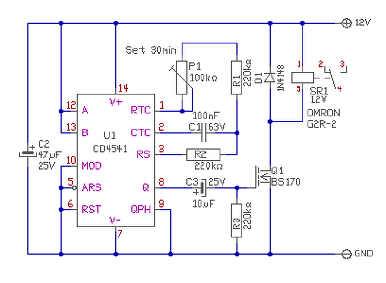

(#) Djatis hozzászólása Júl 16, 2015 /
Egy olyan áramkörre lenne szükségem ami ha kap tápfeszt utána kb fél óra múlva kb 2-3 másodpercre behúz egy relét és utána semmit nem csinál csak ha leveszed róla a tápfeszt és ha megint kapja a tápot újra lejátsza ugyan ezt.
(#) proli007 válasza Djatis hozzászólására (») Júl 16, 2015 /
Hello! Tessék! A 3 másodperc, nem túl "precíziós", de kb. ott van. Az értékét a C3-R3 határozza meg (és a Fet küszöbfeszültsége). Beálltani a 30 percet úgy célszerű, hogy a 100nF helyére ideiglenesen egy 1nF (nem kerámia) kondit teszünk, és 18sec időzítést állítasz be. Majd csere a 100nF-ra.

(#) Djatis válasza proli007 hozzászólására (») Júl 17, 2015 /
Nagyon köszönöm!
Megépítem kipróbálom.
A rövid relé kapcfsolási idő csak azért rövid mert egy nyomógomb megnyomását kell elvégeznie tehát még kevesebb idő is elegendp lenne de nem baj ha akár 10 mp is

(#) Djatis válasza proli007 hozzászólására (») Aug 3, 2015 /
Szép napot.
Megépítettem az áramkört de ahogy ráadom a feszt már bekapcsolja a relét kb 2 mp re
Itt az volna a lényeg hogy ezt kb 30 perc műlva tegye meg.
Mit tudok tenni ?
(#) proli007 válasza Djatis hozzászólására (») Aug 3, 2015 /
Hello! Akkor valamit elhibáztál. A tápfesz bekapcsolásakor működik az Auto Reset (ARS). Reset alatt (és utána), pedig QPH szintje határozza meg a Q kimenet szintjét. Ha QPH alacsony szinten van (mint a rajzon), akkor bekapcsoláskor Q is alacsony szinttel indul. Vagy is a Fet nem kapcsolhat ekkor..
(#) Djatis válasza proli007 hozzászólására (») Aug 4, 2015 /
A diótát nem tettem bele attól csinálhatja ?
(#) proli007 válasza Djatis hozzászólására (») Aug 4, 2015 /
- A dióda hiányában, a Fet élete van veszélyben, más nem.
- Az IC lábainak helyes bekötését kell ellenőrizni. Legfőképpen a 9-es láb a GND-n van-e.
- Valamint, hogy a C1 kondi kapacitása megfelelő-e, és nincs-e szakadás a körében. Valamint a R1-P1 értéke magfelelő-e. Mert ha nem, akkor az idő gyorsan egyből lejár, és nem veszed észre a késleltetés meglétét..
