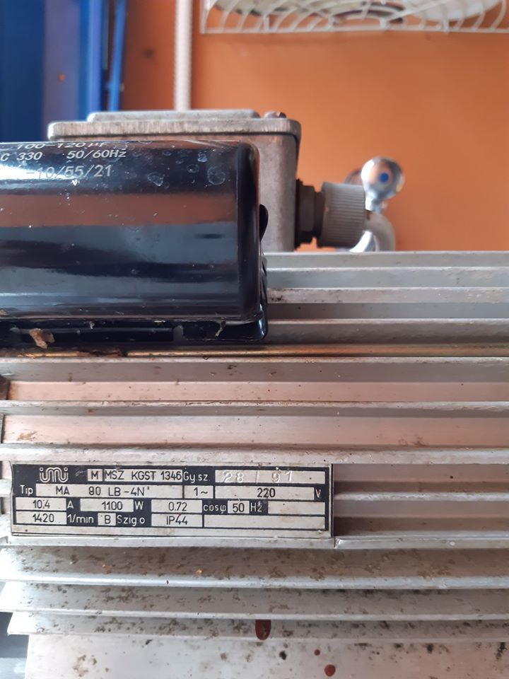

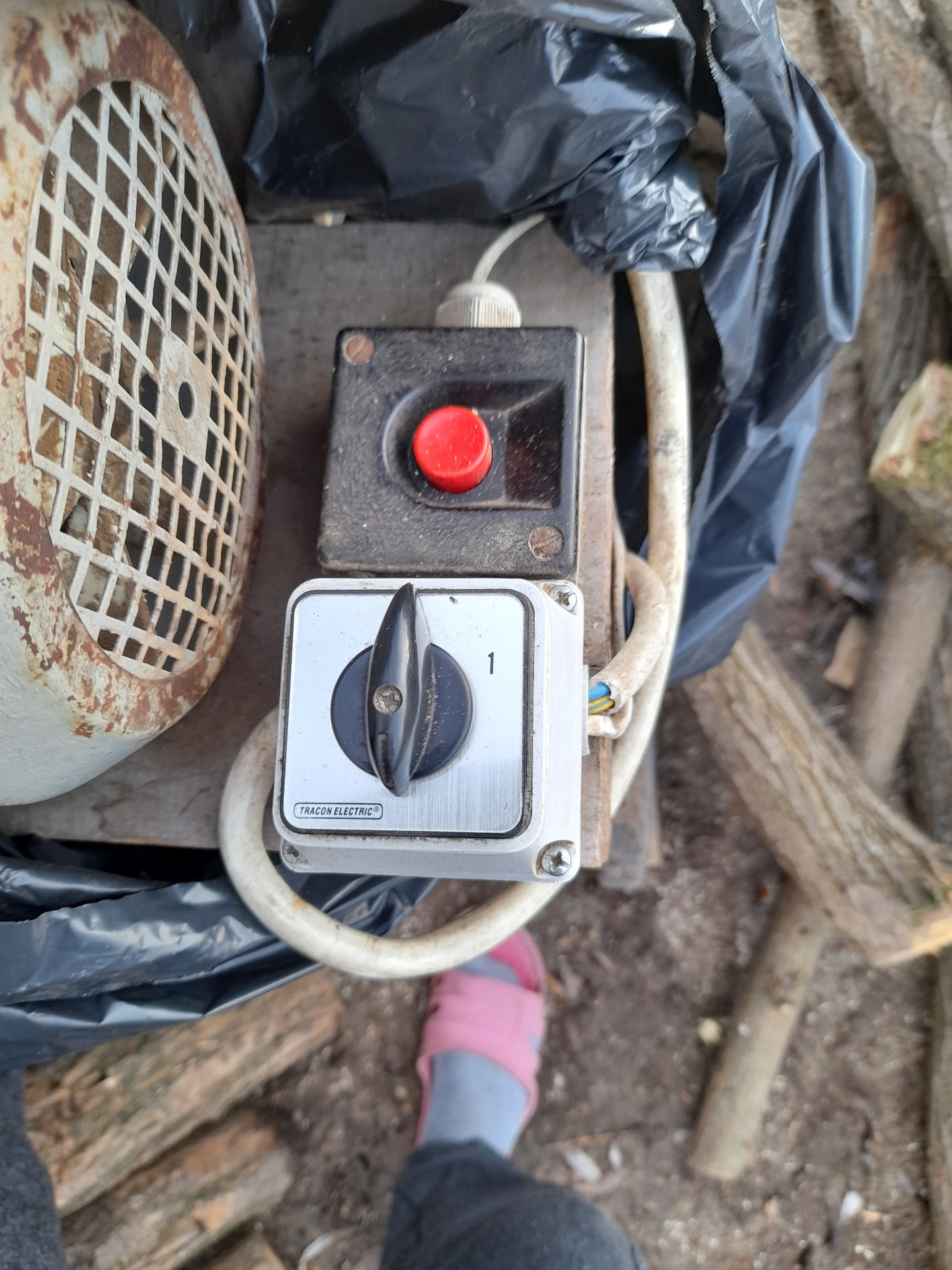

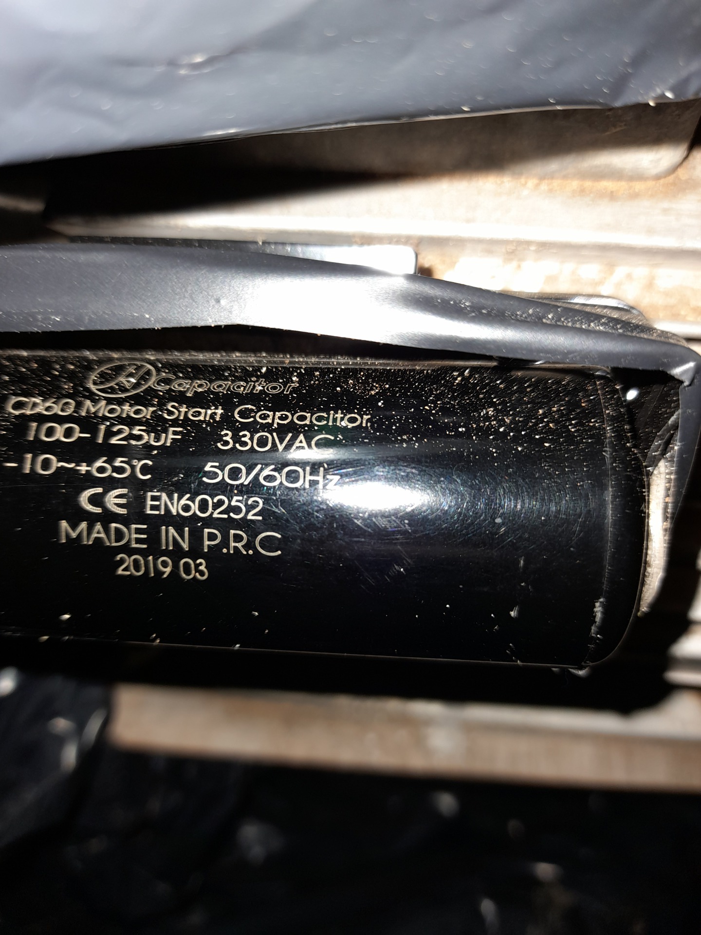

Na csak lefotoztam akondit meg motor tetejém lévő számot is.
(#) Vwbora954 hozzászólása Feb 5, 2022 /
Ha valóban 750w teljesítményű akkor gondolom meglehet az egyik ok a melegedésre. Szerintem az kevés egy fűrészre. Sajnos nem értek az elektromossághoz...
(#) Bkrisz válasza Vwbora954 hozzászólására (») Feb 5, 2022 /
Ha a 92 előtt van 1-es ami a fotón alig vagy nem látszik akkor 1100 wattos mert annak a kódja a 192
A kondi annyira új hogy 2019 3 havi

Van 1 a 92 előtt. Tehát annyit megtudtam, hogy 1100w. Jobb, mint a 750. Attól hogy 2019es a kondi még felrakhatták pár hónappal ezelőtt nagyon új színe van és a kötődobozba is belenéztem látszik hogy nemrég mókolták. De sztem ez mind1 mert az csak indító. Az ha beszarik akkor nem fogja megforgatni a motort attól még nem kellene melegednie ha nem tévedek.
Mi lehet az ok a melegedésre. Mert ez nem langyos fél óra használat utan hanem meleg. Előtte 1100wos korongfűrészem volt ott is melegedett a motor. Több helyről is próbáltam árom venni
(#) Vwbora954 válasza Bkrisz hozzászólására (») Feb 5, 2022 /
Esetleg az ampert meg tudod mondani? Találtam a neten 1100w 1420as fordulatu imi motort 10.4es áramfelvétellel.

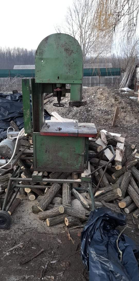

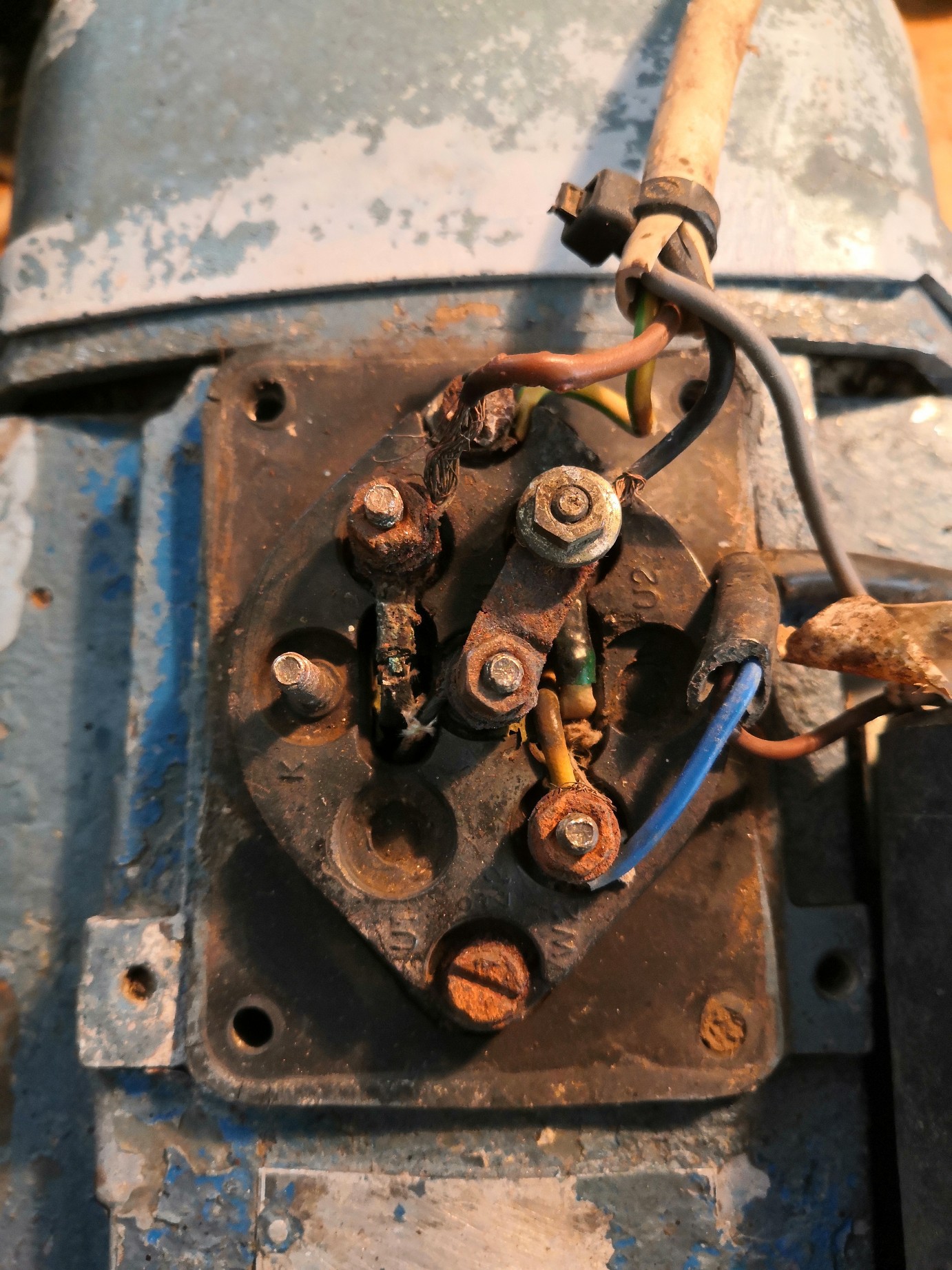

Eddig mindenről szó esett és képeket is mutattál a motorral kapcsolatban DE a lényeget a kapocsdeknit és az abban fellelhető kötésről képeket nem közöltél. Azt írod, hogy a motor egy szalagfűrészt hajtana de az mekkora kerekekkel van megépítve 300 esetleg 400mm-es? Csak a motort elindítva is hamar felmelegszik a motortest vagy rajta van a hajtás is és úgy próbálod? Sok még a tisztázatlan kérdés és, hogy mi a melegedés oka amihez több infóra volna szükség, hogy segíteni lehessen.
(#) Vwbora954 válasza VIM hozzászólására (») Feb 6, 2022 /
380-as kerekek vannak a fűrészen, terhelés alatt melegszik a motor nem kötöttem még le a motort róla úgy még nem járatattam. Dekniröl küldöm a képeket
(#) VIM válasza Vwbora954 hozzászólására (») Feb 6, 2022 /
A motor az jól van bekötve de szerintem már át lett tekercselve ha a tekercs kivezetéseket nézem. Ilyen színeket nem használtak Ikladon. Az áramfelvétel ennél a teljesítménynél és fordulatnál 10A alatt kell lennie ... szerintem. A letakarás az ugye csak az időjárási körülmények (eső ellen) miatt van? Ellenkező esetben elégtelen hűtés miatt is melegedhet a motortest de a 70-80 fok az ilyen terhelés mellett nem meglepő. A motorok ebben a sorozatban S1 üzemre készültek, tehát folyamatosan lehet az üzemi árammal terhelni ha a hűtése megfelelően biztosítva van (a mostani külső hőmérsékletek között ez nem lehet probléma). A motor tűrése most az új tekercsanyag minőségétől függ, hogy bírja e ezt a hőmérsékletet hosszú távon.

(#) Alkotó válasza Vwbora954 hozzászólására (») Feb 6, 2022 / 1
Érdemes lenne a -gondolom ékszíj- hajtást is megszakítani és vizsgálni a gépet külön és motort külön. A gépet nem látjuk egyik fotón se (miért nem???), ezért esetleg az is szorulhat, lötyöghet, stb. illetve a motorban is vannak csapágyak, amik szintén lehetnek hibásak, egy részben beállt csapágy sokat fékez a motoron.
Azért célszerű ezt az egyszerű vizsgálatot elvégezni, mert részben minden szorulás melegedést okoz, másik részben nagyon kicsi a motorteljesítmény a feladathoz mérten ezért minden fölösleges fékező hatást ki kellene küszöbölni.

A fűrész tengelye nem szorul kézzel hajtva szépen forog kerekek nem csapágyasak. Kettő közül ha csapágyas is valami az a motor lehet. Holnap leveszem a szíjat róla és megvizsgálom a tengelyt nem e szorul ill. kotyog. Egyébbkent olyan 55-60 fok meleg lehet a motor burkolata (hőmérőt tettem a tetejére ott a legmelegebb azzal próbáltam megmérni)
(#) Vwbora954 válasza Alkotó hozzászólására (») Feb 6, 2022 /
Itt a kép

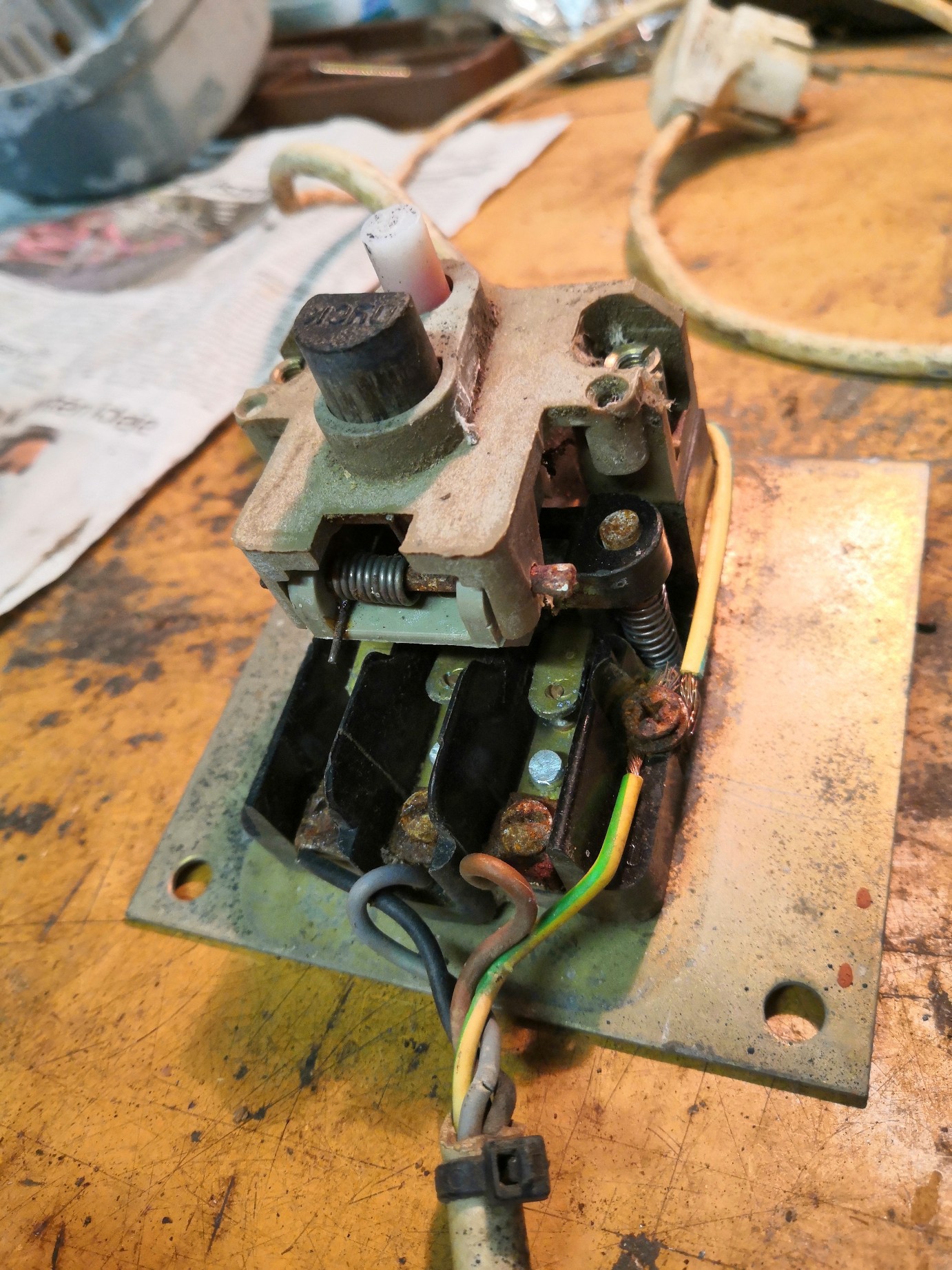

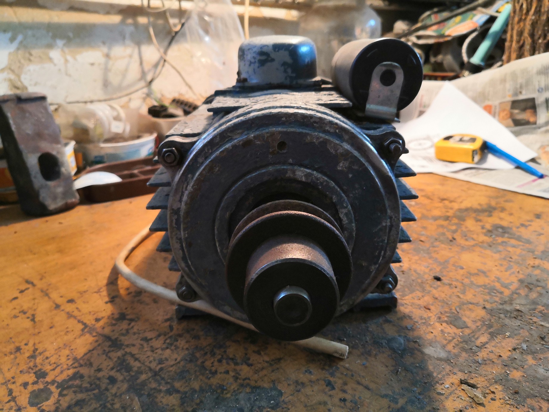

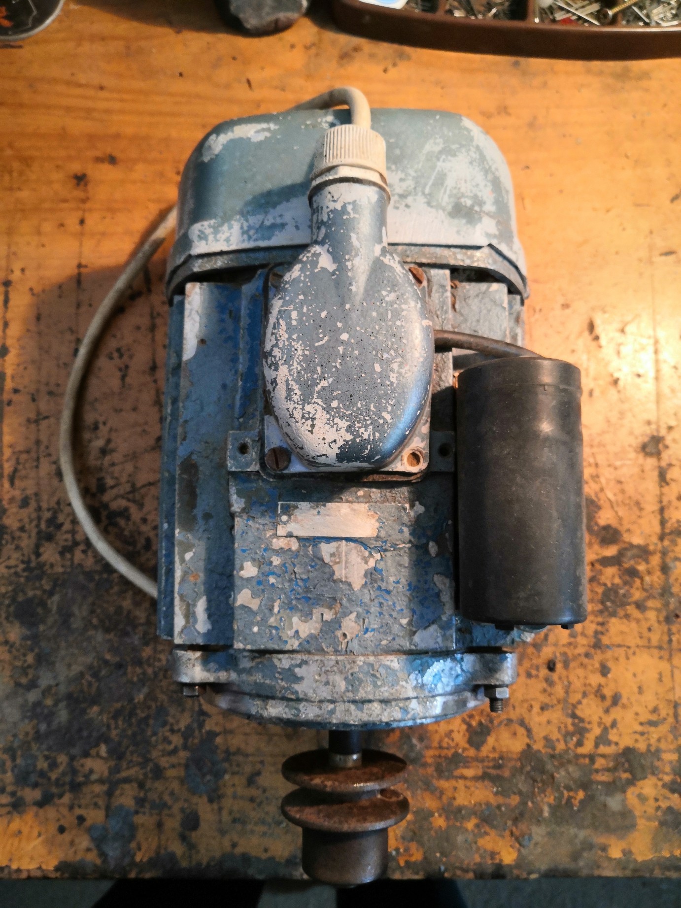

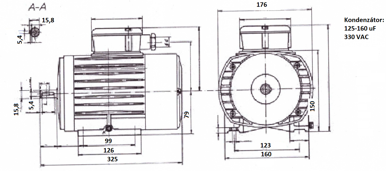

Sziasztok. Hozzá jobban értő szakiktól kérdeznék. Kaptam az alábbi képeken látható villanymotort. Egyenlőre nem próbáltam ki, volt gazdája szerint leégett/nem indul. A topik képeit böngészve gondoltam, hogy ide írok vele kapcsolatban. Sajnos az adattáblája lekopott így arról szeretnék érdeklődni, hogy szerintetek milyen lehet. Készítettem méreteiről néhány mérést azt is csatolom. Nyilván a mérésben lehet kicsi eltérés. Előre is köszönöm.
(#) Tomi111 válasza Geri86 hozzászólására (») Ápr 5, 2022 /
Ez nem egy régi bajai szivattyú motorja lehet? Ha igen akkor 220V 750W 2900-es fordulat. De akkor nagy rá a mostani kondi, arra 32µF kell állandóra. Ami a képen van, attól tuti leég. De várjuk meg mások véleményét is a motorról! Nem biztos, hogy az, amit írtam...
(#) Geri86 válasza Tomi111 hozzászólására (») Ápr 6, 2022 /
Először is köszönöm szépen a választ. Annyit tudok, hogy egy korongfűrészt hajtott régen. Kimérni am ki lehet?
(#) IQNUKU válasza Geri86 hozzászólására (») Ápr 6, 2022 /
A motorod szerintem a - fényképeid, illetve a méréseid alapján - a CZ792 család valamelyik tagja. (A típusszámban a 79 a tengelymagasság a talphoz mérten, a 2 pedig a póluspárok száma.)
A pontosabb meghatározáshoz kellene még a lemezcsomag hossza és az indító kondi kapacitásértéke.
Ha tényleg le van égve, a motorban talált tekercs fizikai paraméterei alapján - menetszám, huzalkeresztmetszet, lépésszám, a tekercsek lábszáma, stb. - lehetne pontosabban meghatározni a motorod típusát.
Az említett paraméterek kellenek az újratekercseléshez is. Ha ezeket meg lehet határozni, a pontos típus a gyakorlatban már szinte lényegtelen.
A kapocsléc szerintem cserés. A kábelek és a bekötésük is siralmasnak tűnnek.
Úgy vélem, korábban kiiktatták a relét és az indítást nyomógombbal oldották meg.
A bekötés: Barna - fekete a 220 V. A szürke - barnát zárta a nyomógomb.
Ha el tudod juttatni hozzám a motort, tudok segíteni az esetleges újratekercselésben.

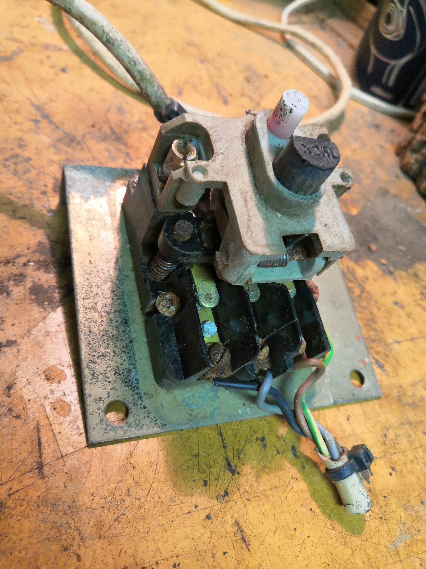

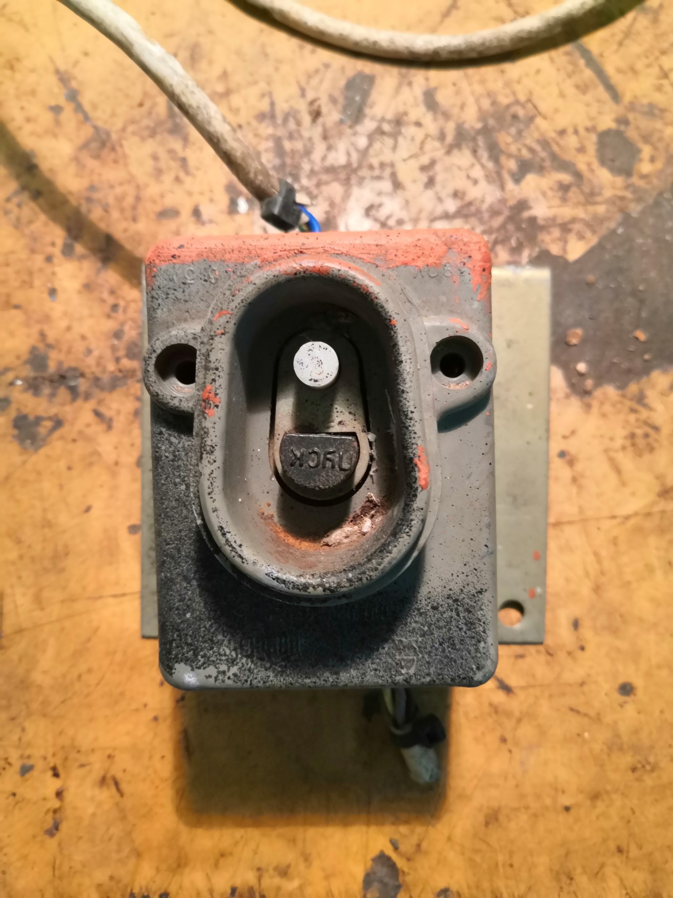

(#) Geri86 hozzászólása Ápr 9, 2022 /
Érdemben még nem tudtam foglalkozni a motorral egyenlőre hagyom a csavarlazítót hatni mert mint kiderült vagy 2 évig kint ázott az esőben míg fel volt rakva a korongfűrész állványra...
Viszont meg lett a kapcsológombja, az is eléggé viseltes. Szval relé tuti nem volt csak a motor a kondenzátor és ez a kapcsoló.
