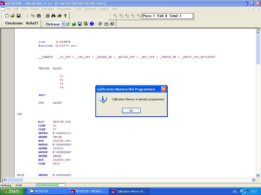

(#) menyus hozzászólása Okt 26, 2007
Egy PIC12F675 öt szeretnék programozni, Picstart + programozóval. Az égetés ellenőrzésekor (verify) a képen látható üzenetet kapom. A program egyébként fut hibátlanul, csak nem tudom mi ez a "Calibration Memory not Programmed" üzenet, mitől lehet?
