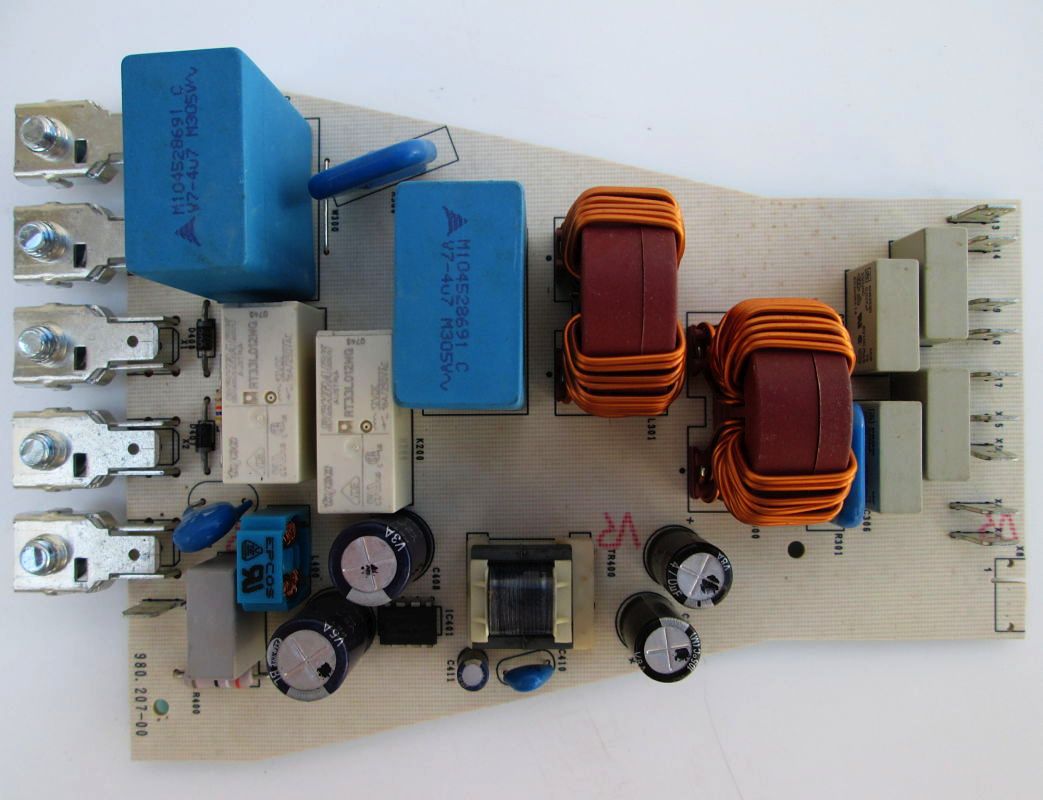

(#) uniman válasza fityiszkukac hozzászólására (») Jan 16, 2022 /
Ennek a modulnak van száma! Például...és akkor még a másik oldalt nem is láttuk! Venni kell egy új modult, kár is erőlködni ezzel...
(#) fityiszkukac válasza uniman hozzászólására (») Jan 16, 2022 /
Holnap pótolom eme hiányosságokat…
(#) fityiszkukac válasza uniman hozzászólására (») Jan 19, 2022 /
Most jutottam odáig, hogy pótoljam a hiányosságokat…
(#) uniman válasza fityiszkukac hozzászólására (») Jan 19, 2022 /
Jobb későn, mint soha! Nagyon jó képek! Ránézésre sértelennek tűnik a másik oldal...
Úgy tűnik jól is saccoltam!
Jó kép is van róla a neten!
A hozzászólás módosítva: Jan 19, 2022
Köszönöm, itt már le is olvashatóak a kívánt értékek.
Kíváncsi vagyok mitől olvadtak le a kondik. Asszem a felette levő diódák kimérésével fogom kezdeni.

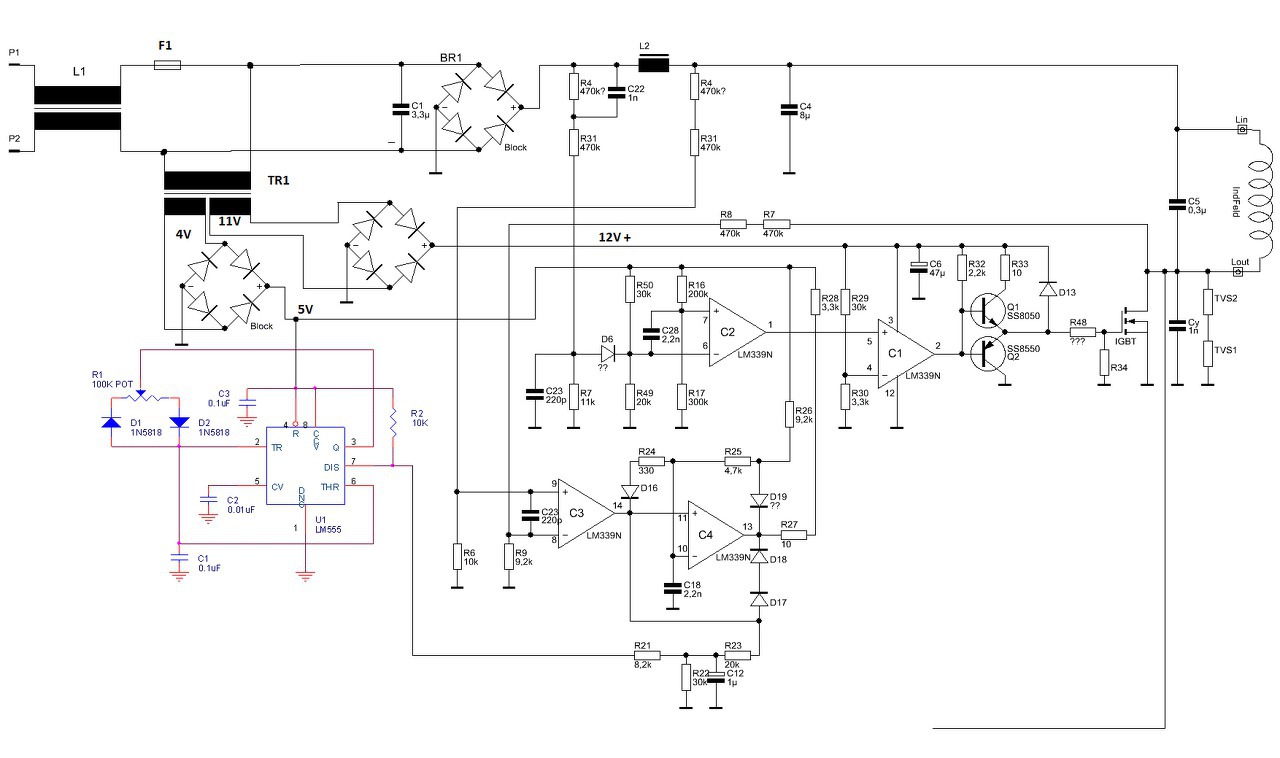

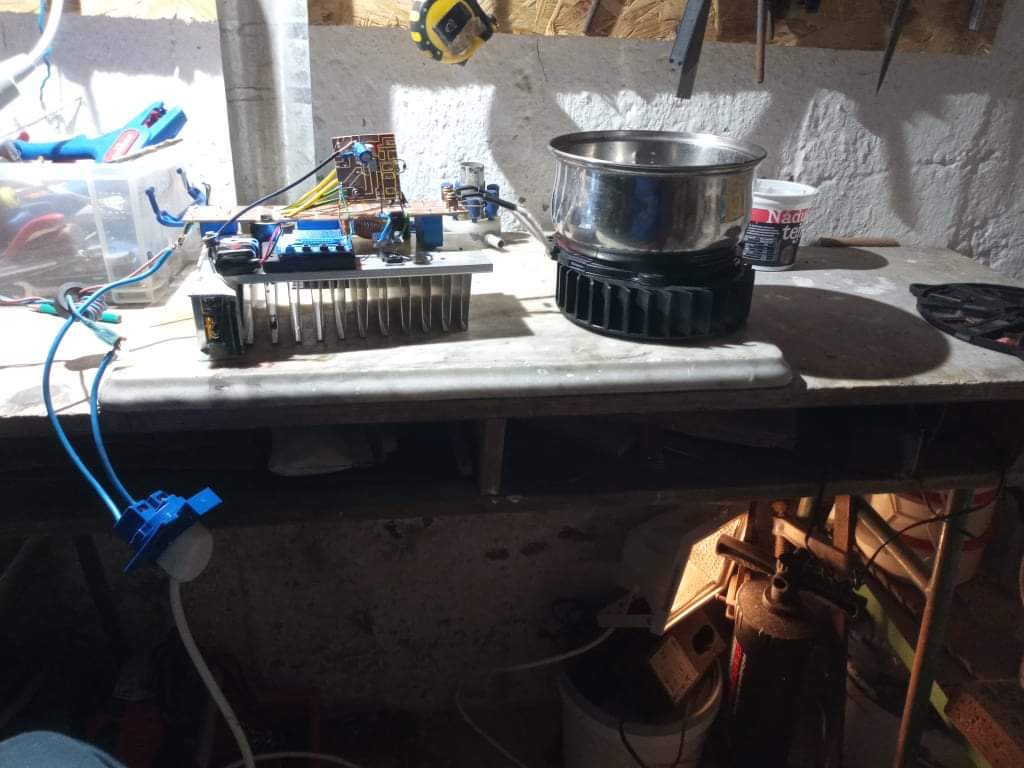

Sziasztok !
Az lenne a technikai kerdesem ,hogy ha az igbt elött levő 2db tranzisztorra kulső frekigenerátort tennék .
Elindulna ? Mármint lehetne elvileg főzni.
Tudom előtte ki kell merni az eredeti frekit ,rezonancia frekit
(#) kadarist válasza nagyzsak hozzászólására (») Jan 21, 2022 /
Több buktató is van. Ez egy szabályozott egység, áramméréssel, visszacsatolásokkal. Ezen felül a meghajtó négyszögjel kitöltési tényezője, frekvenciája, felfutási ideje is számít, valamint ellenütemű meghajtás kell, holtidővel. Inkább meg kellene javítani az eredeti áramkört a jó eredmény eléréséhez.
(#) nagyzsak hozzászólása Jan 21, 2022 /
Rendben koszonom.
Még ami érdekelne , hogy a bemeneti szűrő kondenzator egyenirányító után 8µF .
Ekkora induktív terhelésnél , illetve kb 25khz nal nem omlik ossze a feszultség ? Ami kb 330v ot mérek .
Illetve mekkora lefutási idő kell hozzá van erről valami informácio ?
Mert utana kell nézzek a freki generátoromnak mit tud
Előre is köszönöm
(#) nagyzsak hozzászólása Jan 23, 2022 /
Elnézést .
Illetve a felfutasi idő. Mekkora kel ?
Érdekes , mert az igbt 15ns alatt kapcsol be.

Sziasztok ! A tvs1 tvs2 szupressor dioda irány a nincs jelőlve.
Gondolom a tekercs visszarugófeszültségét viszi nullára
(#) ferci válasza nagyzsak hozzászólására (») Jan 23, 2022 /
TVs2 katódja az igbt kollektora felé nézzen.

(#) nagyzsak hozzászólása Jan 24, 2022 /
Azért kérdezgetek, mert próbálom megérteni a főző működését valamennyire, és nem talalok leirast.
Például elmeleti szinten nem értem miért kell a meghalytasban L C kör. Mi a szerepe a 0.33 mikros kondinak.
Kell rezonancia a főzéshez, nem elég ki be kapcsolni igbt vel a tekercset
(#) ferci válasza nagyzsak hozzászólására (») Jan 24, 2022 /
Az LC kör egy meghajtott rezgőkör, aminek a "tartozéka " a tekercs és a 0.33 uF.
A tekercset "ki-be kapcsolgatása" nem jó megfogalmazás - abban komoly nagyfrekis áram folyik, amikor ráteszed a "vasat".

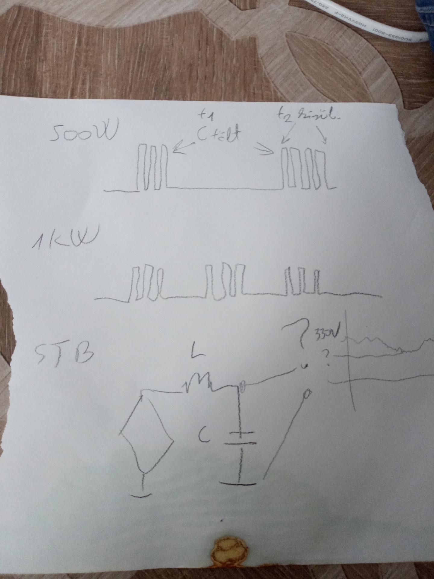

(#) nagyzsak hozzászólása Jan 25, 2022 /
Igen ez így van
Tehat folyamatosan méri az áramfelvételt , és kitoltést valtoztat ha labost teszek rá. Vagy frekvenciat növel.
Elvileg az igbt gate laban föld független oscilloscóppal rámérhetek mi történik
(#) ferci válasza nagyzsak hozzászólására (») Jan 25, 2022 /
Ha van szkópod, ne titkold a képeket. - 3-4 jel férjen rá a képernyőre.
Elvileg a hálózati kábelbe is belemérhetsz ( vagy rá lakatfogóval ), hogyan változik az átfolyó áram 50 Hz-ről..
Mert az a feladatom, hogy igbt megvezérlése .1 adott terheléssel ami nem változik.
De azt maximalis teljesítménnyel.
Ehez muszáj leszek egy eredetit bemérni.
A képeket természetesen megosztom.
1db leírást találtunk 25khz 45%kitöltéssel.
De érdekes, hogy többféle frekin mennek a főzök.
Mindenesetre áramméréses Korrekció nélkül nem túl esélyes.
A hozzászólás módosítva: Jan 25, 2022
A tekercsek és a kondik se teljesen egyformák.
A 45 % reális.
Árammérés CSAK nagyjából..

(#) nagyzsak válasza szikorapéter hozzászólására (») Jan 31, 2022 /
Szia! Sikerult megépiteni ? ??
Hasonló cipőben járok mint te .
Ranézésre jó a rajz , de a frekit rezonanciafrekire kell beallitani .
Kb 32khz. 45 százalékos kitoltés.
Fillérekért kapni ilyen oscillatort.
Nekem egy fizika kisérlethez kellene megépiteni.
En viszont az lm339n mukodesét még nem teljesen értem mit hogy csinal .valami jel szinkronizálas
(#) nagyzsak hozzászólása Jan 31, 2022 /
Üdv a csapatnak. Tovabbi sorry , de gyorsan tanulok.
Amiket eddig irogaltam, nagyrésze butaság.
De kezdem megérteni mi a nehézsége épiteni egy fix teljesítmenyen működő főzőt.
Valaki el tudna kb magyarazni az lm339n ic munkajat a rendszerben ?
Az odaig kezd tiszta lenni , hogy rezonancia freki megy ki. Es ehez kell valahogyan szinkronizalni a beérkező frekit, nehogy igbt off legyen.
Latom 2 mérőpont van a rezgőkörön. Mit mêr ??
És hogyan befolyásolja a kitoltési tényezőt ?
