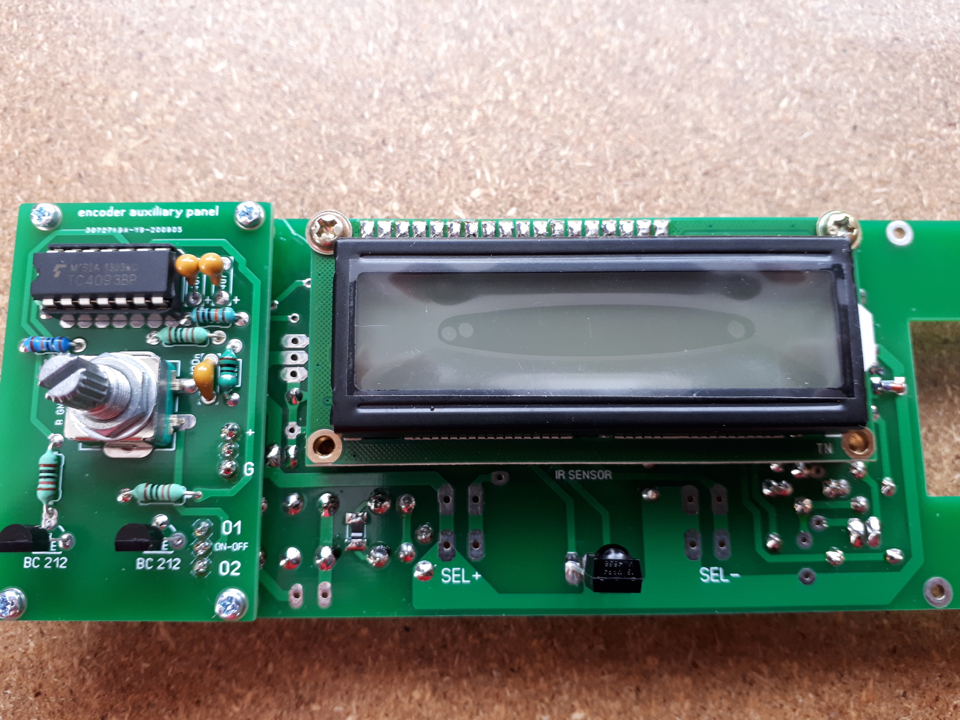

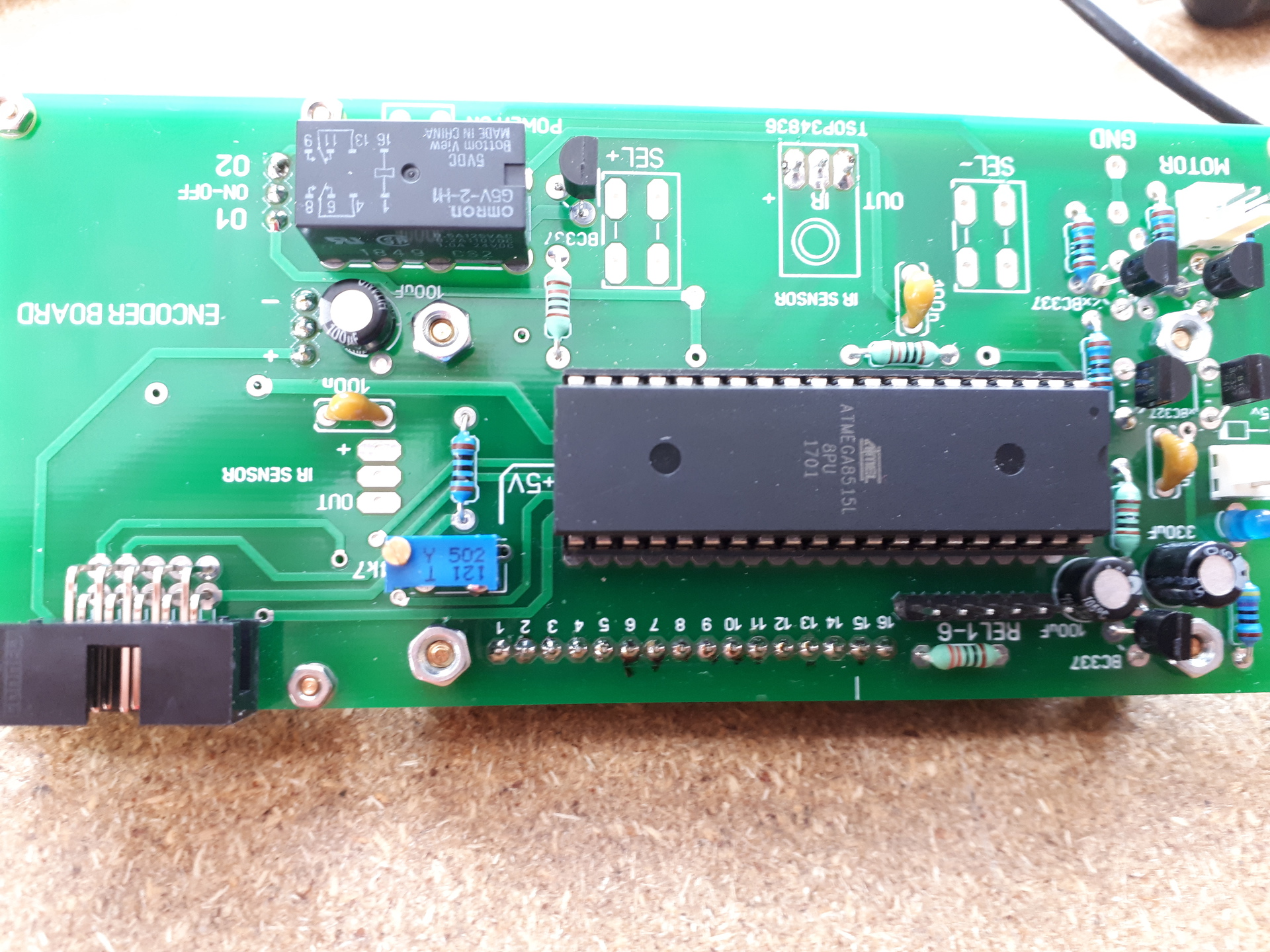

Segítséget szeretnék kérni, megépítettem az általad tervezet bementválasztót.
A programozásnál ez a probléma lép fel. Hozzáteszem ez életem első AVR próbálkozása.
Mit csinálok rosszul? Köszönöm a segítséget előre is!
(#) CHZ válasza nandika76 hozzászólására (») Okt 23, 2020 /
Sajnos nem tudom.
Kínai ATMEGA nekem okozott problémát, 5db-ból háromat sikerült beégetnem, kettőt nem.
Esetleg próbáld meg, nem az áramkörben égetni.

(#) nandika76 válasza Moszkvai hozzászólására (») Okt 25, 2020 /
Köszönöm a segítséget, meg van a probléma. A Kínai elfelejtett egy apró ellenállást berakni, 10Kohm. Most már minden működik!

Egy apró észrevételem lenne, a kijelző 1-es és 5-ös lába a potival együtt lóg a levegőbe le kellet raknom testre mert nem voltak a helyükön a karakterek.
Egyébként nagyon köszönöm a lehetőséget!
(#) CHZ válasza nandika76 hozzászólására (») Okt 25, 2020 /
Nálam be van kötve.
(#) nandika76 válasza CHZ hozzászólására (») Okt 25, 2020 /
Nekem is ugyan ez a nyákterv van, lehet, hogy az én kijelzőm más. A poti bal lába + tápon van, a csúszka a kijelző 3 as lába a jobboldali pedig ami a kapcsolás szerint testen kellene legyen csak a kijelző 1-es és 5-ös lábával van kontaktusba. Nekem így abszolút nem kapott testet a kijelzőm.

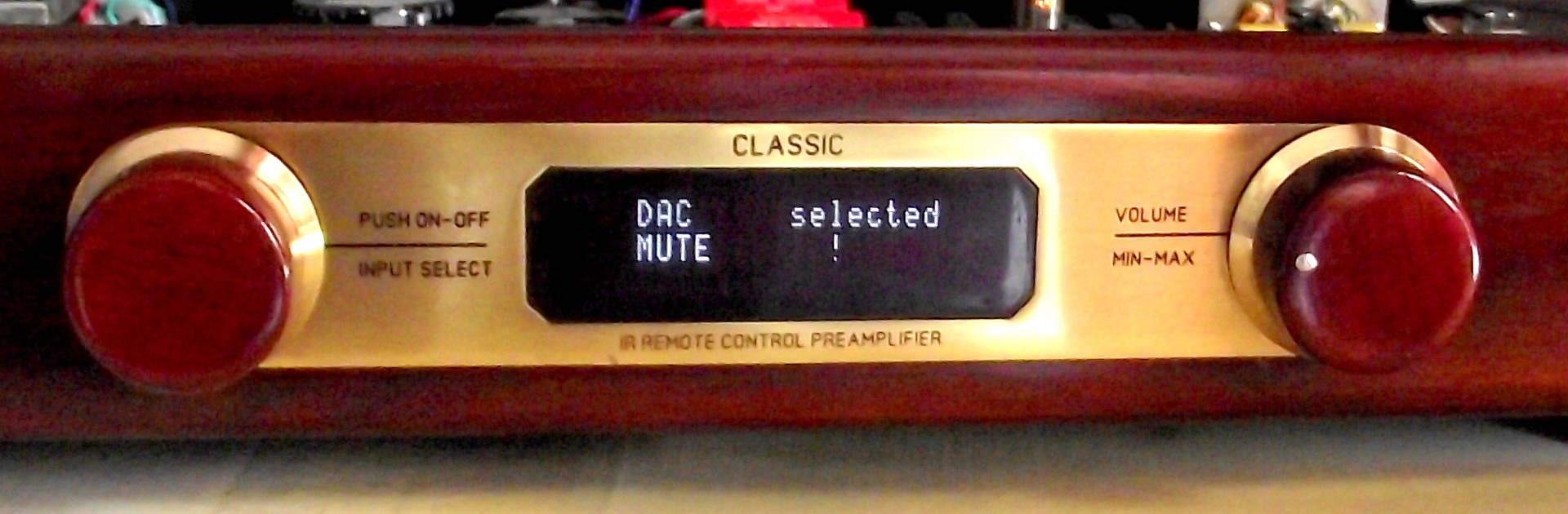

Én LCD vel is próbáltam, de WFD és OLED kijelzővel használom, sokkal jobb...
Csatolt képeken mind a három kijelzőt láthatod.
A hozzászólás módosítva: Okt 25, 2020
WFD kijelzővel ezt használom, nekem jobban tetszik, mint LCD vel.
(#) Moszkvai válasza nandika76 hozzászólására (») Okt 25, 2020 /
Ott nekem sincs rajta 10kohm, úgy is felprogramozta.

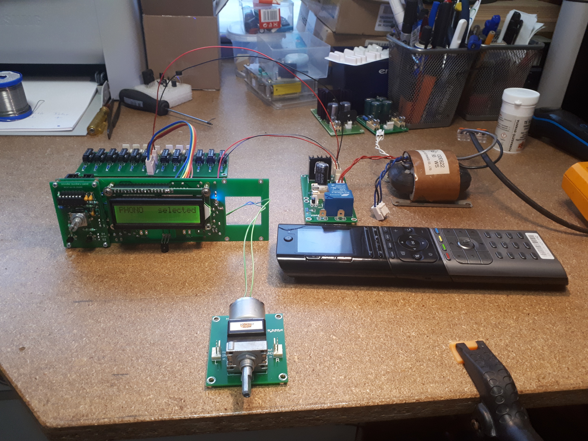

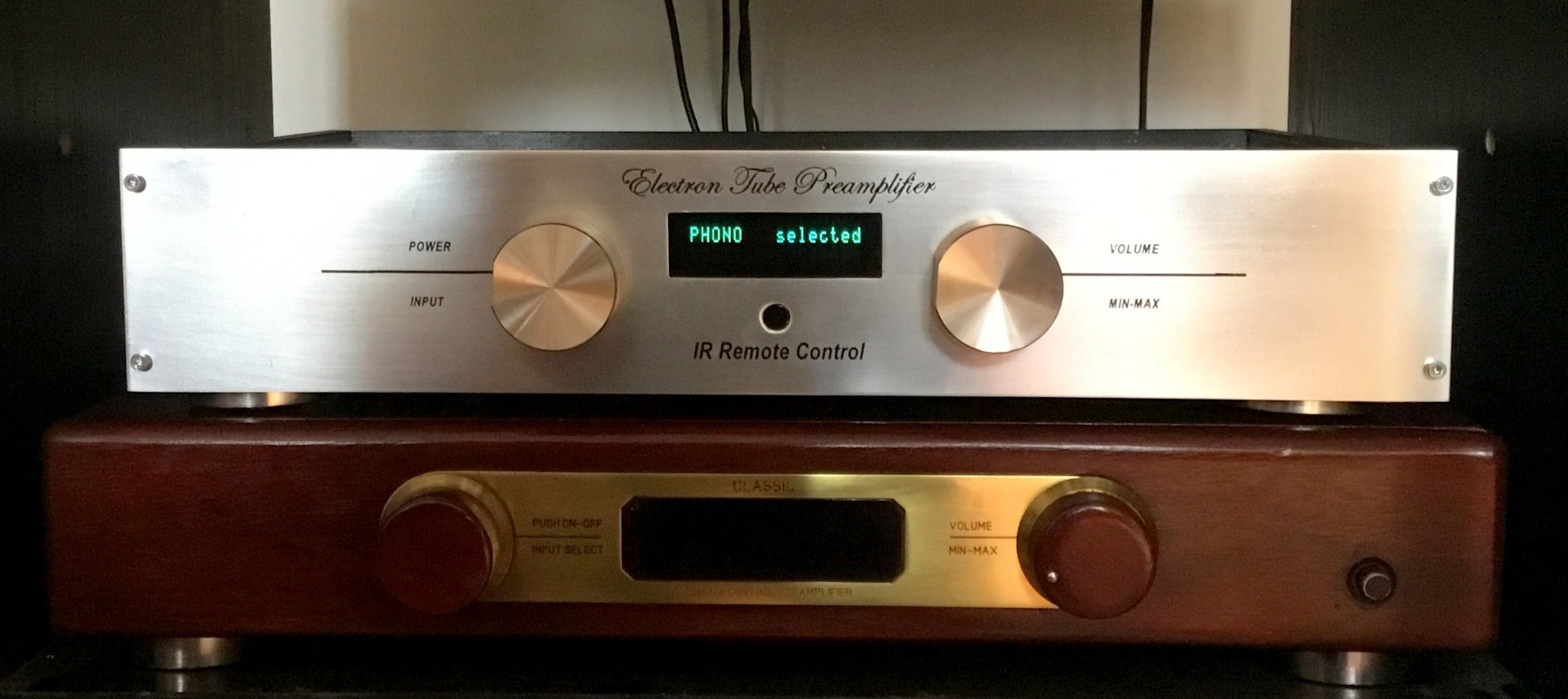

(#) nandika76 hozzászólása Okt 25, 2020 /
Az eddigi eredmények az épülő bemenetvállasztoról.

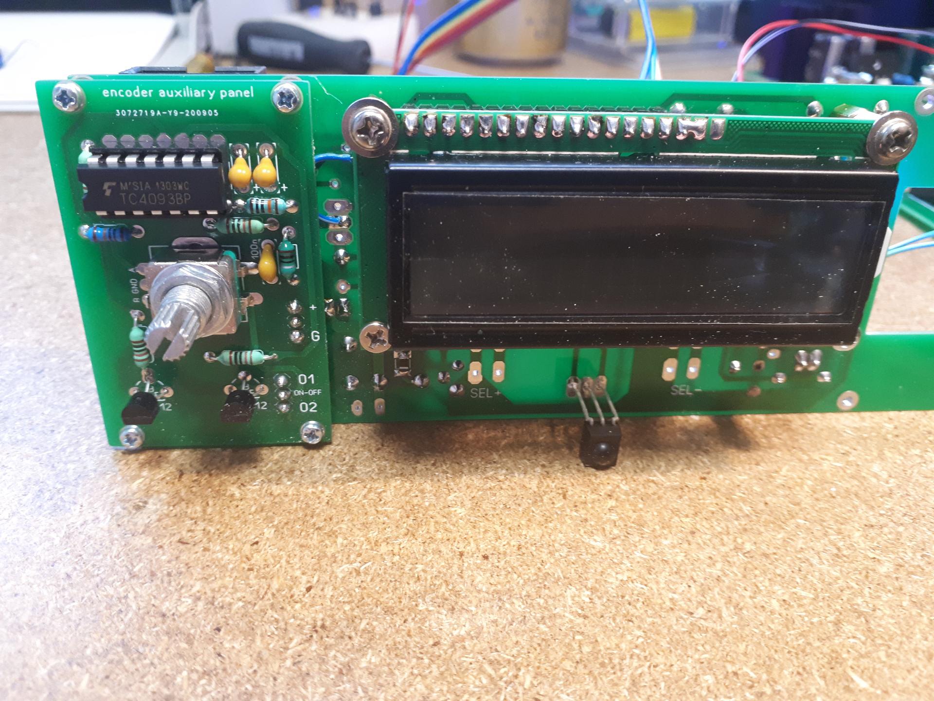

A folytatás.
(#) Bakman válasza nandika76 hozzászólására (») Okt 25, 2020 /
Jól néz ki, főleg a VFD cső.

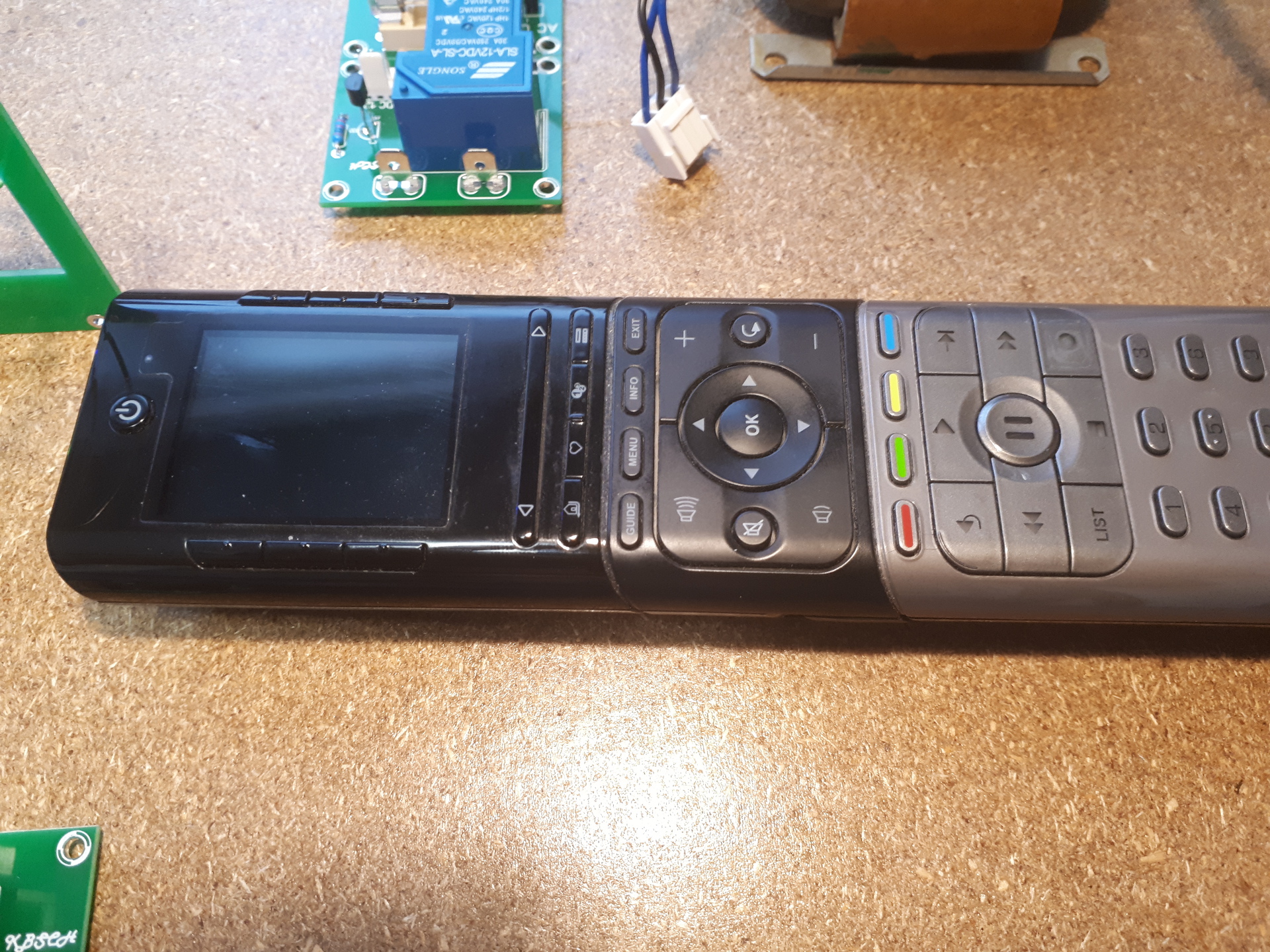

(#) nandika76 válasza CHZ hozzászólására (») Okt 27, 2020 /
Az én távirányítóm nem az a Philips amit te javasóltál hanem egy univerzális, így nekem csak a számokkal megy a váltás. Az encoder sem tud hamarabb váltani csak a 8mp. elteltével.
