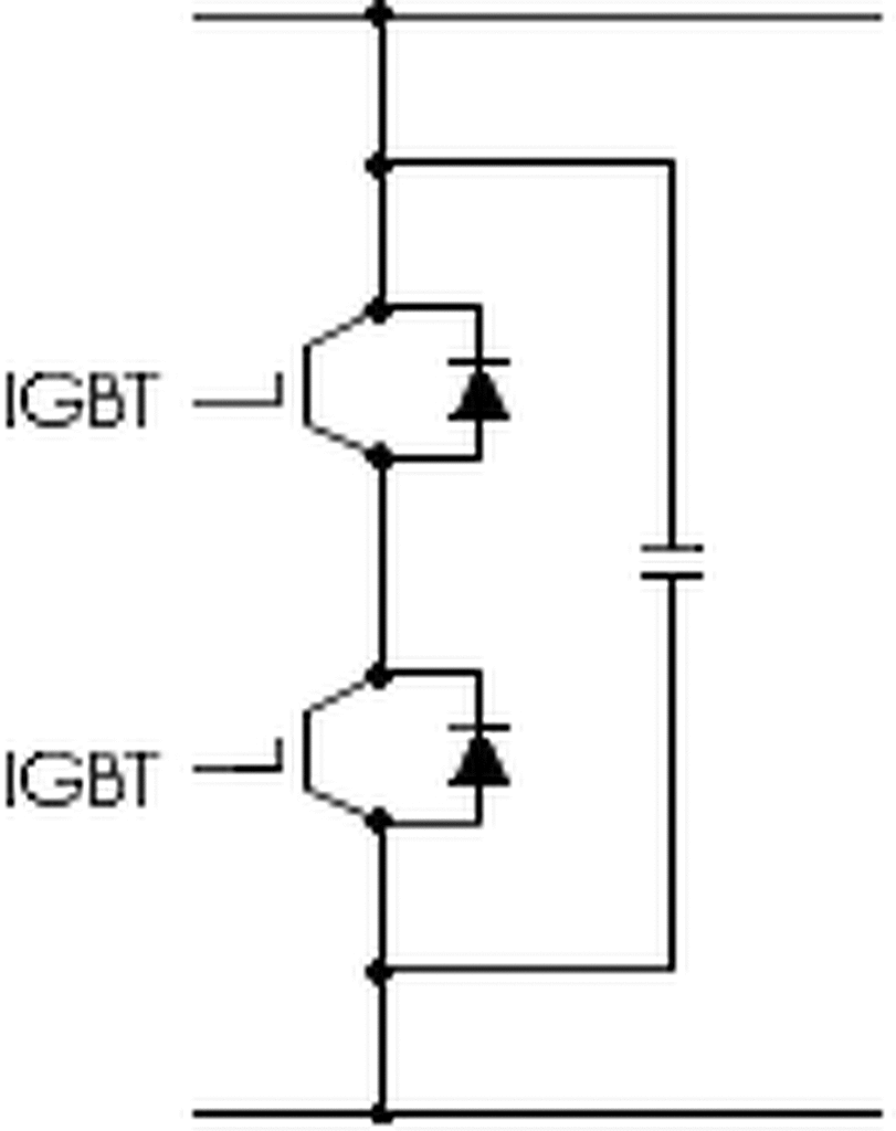

Igen köszi már nézegettem én is. A legegyszerűbb egy kondi lenne. http://www.wima.com/EN/igbt.htm Vagy a diódás RC.

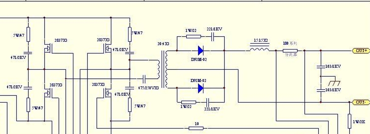

Van itt egy egészhidas táp ezen is a priméren van csillapítás.

Csatolok két rajzrészletet, ezek elvileg gyári gépek. Szoktak az RC tag helyett szupresszort is betenni, azt én még nem próbáltam, de elvileg annak is bírni kellene.
Majd egyszer lefotózom az enyémnek a primerjét hogy mekkora a túllövés mert már nem nagyon emlékszem, de szerintem a 450V-ot sem éri el az alapjel+tüske.
