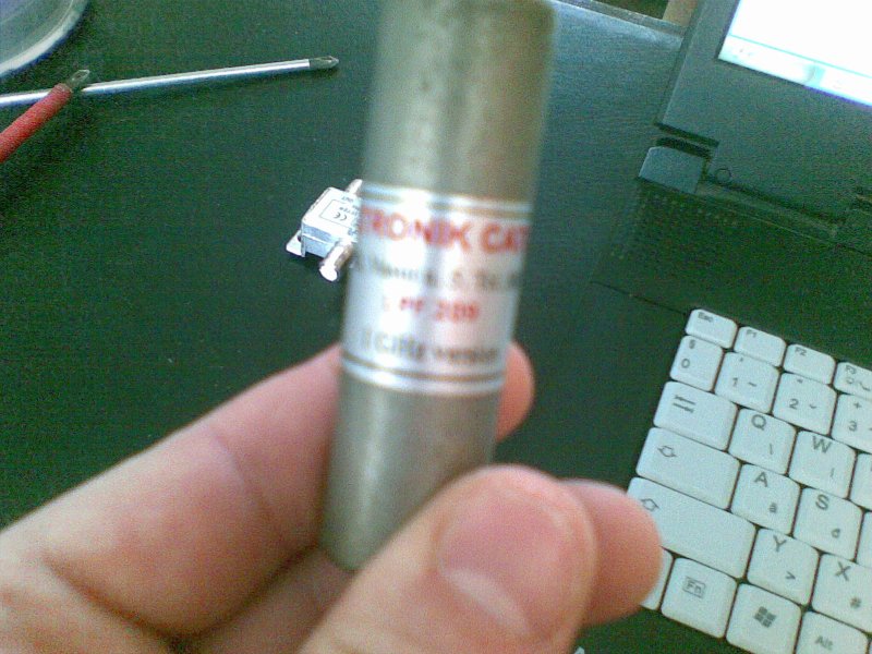

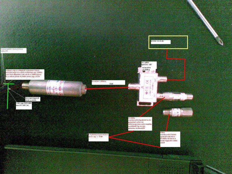

(#) Bencze.k válasza lobelflesh hozzászólására (») Márc 7, 2010 / 7
Na akkor most végre én is írhatok valami választ végre Szolgáltatónál dolgozom,nap-mint-nap ktv-net-tel bekötés..
Nem tudom merre laksz helyileg,és milyen szolgáltatód van.Annyi a lényeg,hogy van a tv-s háló amin jönnek a csatornák alap érték 0-999Mhz,nálunk az úgynevezett viszirányszűrőből 2 fajta van,a 47Mhz és a 85Mhz,és a T-com néha használt 86Mhz-t is.A viszirány szűrő alatti frekvencián működik az internet kommunikáció,a jobbaknál van több úgynevezett upstream-downstream.. Ebbe nem megyek bele.. A viszirányszűrö értelme az,hogy a tv-ből impulzusszerű lökéseket megakadályozza,ill egy zavarszűrőként is funkcionál.Vegyül alapul az én szolgáltatóm csatornakiosztását 3csomag van Kicsi 139Mhz-209mhz-ig közepes 139mhz-től 450Mhz-ig és a nagy 139Mhz-től 774Mhz-ig. Ha te kérsz egy net+közepes csomagot,akkor a szerelő betol egy kábelt,és vagy egy 2 way splittert fog berakni,ami ugy néz ki hogy 1 megy a modemre,és egy megy a tv-re (tv-s ágon egy 85-47- vagy egy 86mhz szűrő,területenként változik).Akkor bonyolítsunk egy kicsit.Ha mondjuk top1 a szolgáltatód,és minden ok akkor a bejövő kábelodon kb 70-75dB jön be,ami sok a modemnek(szükséges kb 50-56 dB).Ezért szoktak úgynevezett TAP-ot felrakni,hogy csillapítsák a modemre eső "előreirányt(ha túl nagy az elöreirány,nincs viszirányod)",egyensúlynak kell lennie. Jing-Jang :yes: Eddig sikerült érthetően leírnom??
Szóval ha te hekkelni akarsz ismerned kell a hálózatot,és hogy mi hogyan működik,azért írom én ezt ide le.
A te esetedben csak netre fizettél elő,és úgy is kötötték be,ha te beletolod a tv-be a netes kábelt(koaxot) mint írták csak baj lehet belőle.Zajos lesz a hálózat,és úgyis megtalálnak,hogy te vagy az okozója.Szerintem nézd egy kicsit körbe a hálózatod.Sok függ ettől.Ha kertes házban lakik valaki,és "oszlopos" hálózat van,akkor a lehető legjobb a szitu.Végig követi a kábelt,és hekkel.A felesleges szűrőt ki ennyi,aztán be a pecóba,fel egy 2es osztó,viszirány szűrö a tv-s ágra,másik a modembe és csá.6havonta van nagyvizit,a rózsaszín T-nél évente (csak a csp-ben.Csp=csillagponti szekrény) Szóval vagy előfizetsz,vagy adsz pénzt a szerelőnek,hogy megérje neki is,vagy te magad hekkelsz.
Ja vannak olyan tv-s szolgáltatók,ahol vegyük alapul a hbo-t ami még analóg,oda pl úgynevezett "beszűrö szűrő kell". A digitális set-top-box ktv adásokat hekkelni lehetetlen. katt ide,és lap alja

Ezek mind szerelési adatok,ill majdnem szabványnak is lehetne mondani.Ha mindenhol ilyen értékek lennének,akkor nyilván nem menekülnének a bizonyos szolgáltatótól... Egyébként a csatornakiosztás minden szolgáltató weboldalán megtalálható,ha van egy kis logika,kilehet táblázni mi hol jön Mhz szerint... A dB értékek szolgáltatónként változnak. sajnos.. És nem buzdítottam senkit.hogy csinálja a leírtak alapján,hanem leírtam egy szerelés menetét,ami szabvány!Azaz csillagpontban kiépítve und leszűrözve ahogyan az kell.Semmi titkot nem kotyogtam ki Egyébként ha valakinek van kérdése,a kábeltévés lakáson belüli szereléssel kapcsolatban,szívesen segítek ha tudok..
Mondjuk mekkora szívás már,hogy veszel egy tv-t,első üzembe helyezés után autokeresés,aztán mindenütt mákos a kép.dB ok,hálózat ok,nincs rosszminőségű kábel sehol,csak a 3xárnyékolású "trisheeld " rg6.Aztán kiderül hogy a tv ami majdnem 300eft volt,pont 2Mhz félrehangol.. Mondjuk a hangnorma kérdés is szép,meg a legjobb témám a "hogyan fűzzük fel a ktv-s hálózatot a lakásban"
Szóval ha van igény,szóljatok kérdezzetek...
