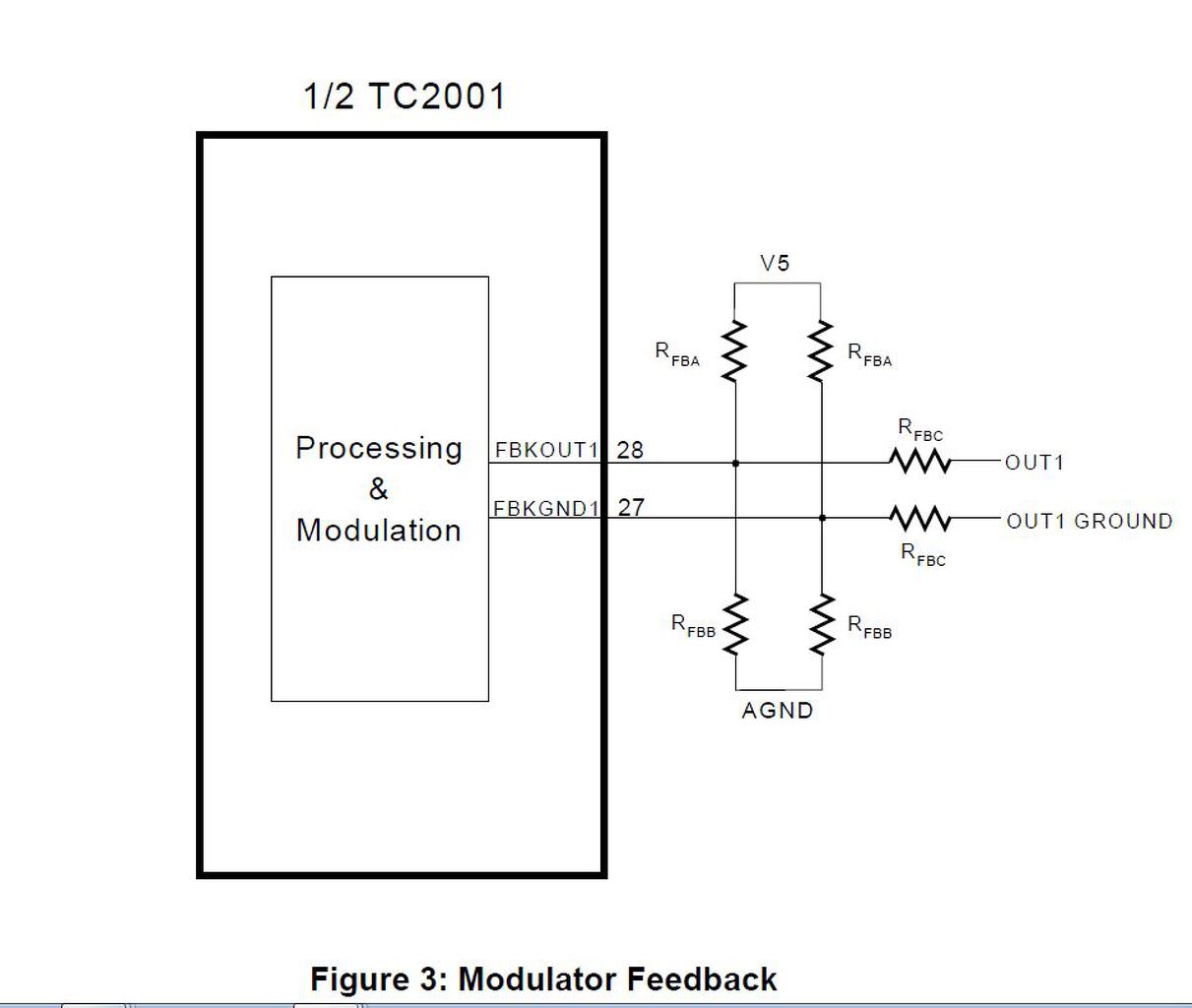

Gondolom a TC2001 16 és 14 lábára gondolsz mint plusz bemenetre. Én is kiváncsi vagyok, hogy mint csináltak vele a panalen (szerintem a túláramvezérléshez van köze).
A visszacsatolást pedig elégegyszerűen írják le a kimeneti tekercs előttről (FBKOUT)és a terhelés GND (FBKGND) pontjáról van a visszacsatoló jel.
Azt lehet, hogy az előző hozzászólásomban nem hangsúlyoztam ki, hogy meg kell tervezni a két egység összeillesztését TC2001 leírás és a cikkben szereplő egység alapján.
Ebben nálam jártasabb és tapasztaltabb fórumtársakra lesz szükséged.
(#) V1rusH válasza vteo hozzászólására (») Okt 30, 2015 /
„meg kell tervezni a két egység összeillesztését”
Igen, ezzel tisztában vagyok, mint azzal is, hogy komplikáltabb lesz mint sem össze ollózni a két kapcsolás megfelelő részét. Bár annyira nem is látom komplikáltnak, csak még nem értem mi miért felelős, milyen jelölés mit takar. Az IR adatlapját nézegettem jobbára, ott láttam, hogy nem kifejezetten audio célra használható és nem csak hídban.
A visszacsatolást a TC-nél értem, bár ott az adatlapban más fet meghajtóval van (TIP2150) és ott használ visszacsatolást. Hogy az STA-val ez hogy valósul meg nem tudom.

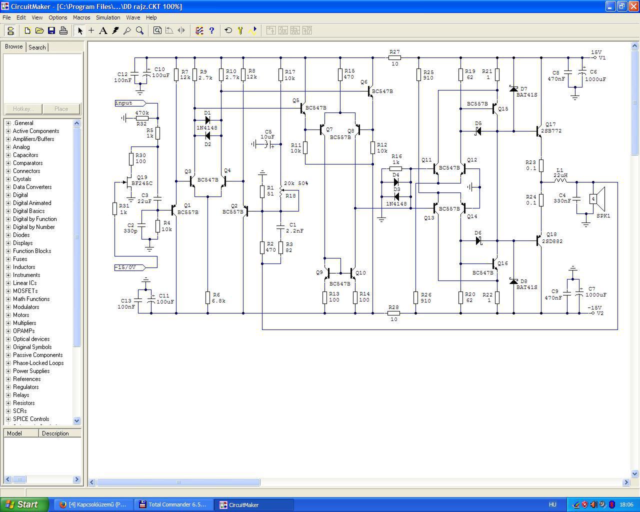

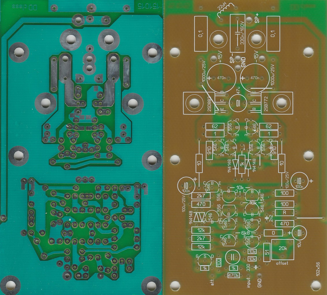

(#) Karesz 50 válasza lorylaci hozzászólására (») Okt 30, 2015 /
Egyszer (felkérésre) megmértem egy ilyen kínai végfokpanelt. A hangjára már nem is voltam kíváncsi, olyannyira nem tetszett. Nem szeretem az IC-ket. Öreg vagyok már ezekhez az újmódi lári-fárikhoz. Maradok a diszkrét alkatrészeknél.... erről jut eszembe.
Néhány többszáz óra "munka", kísérlet, mérés, meghallgatás eredményeként elkészült a legkisebb teljesítményű, legrosszabb hatásfokú, talán legérdekesebb kapcsolású UcD. Nem érdemel különösebb figyelmet, de kiteszem, mert hátha valakinek megtetszik és megépíti. Köszönettel tartozom "katt"-nak az alapötletért, és "Peter 65"-nek a minden apró részletekre kiterjedő figyelmességéért, különösen a nyáktervezésben nyújtott segítségéért. (Háromszor ugrottam neki, mire végre már neki is tetszett.)
Annyit érdemes megjegyeznem, hogy ez is 3A kimeneti áramot tud, mint a kínai 80W-os nagytestvér, de én csak 10W-ra adom meg a kimeneti teljesítményt, bár 4Ohmon éppen 20. A tesztelések során kétszer elszállt a 3.6Ohmos impedanciájú hangszóróval egyetlen dobütéstől, pedig műterheléssel tudott 3.5A-t. A 2x27Ft-os kárt - amit ezzel okozott - a vakok javára írjuk. (10Ft a végtranzisztor és 7Ft a meghajtó... (nem röhögni).)
Ilyet nem adhatok ki a saját kezemből még akkor sem, ha meghallgatom és utána felteszem a polcra a többi közé "etalonnak"... Tehát kapott egy stabilizált tápegységet. Amúgy is kapott volna, csak most úgy járt, hogy olyat kapott, hogy agyonverhetetlen legyen. Ez most megvédi a túláram ellen a végfokot, megvédi saját magát a végfok ellen, és megvédi a hangszórót, ha már nincs kit megvédenie. (Erről a tápegységről kiteszek két szkópképet. Az elsőn a kimeneti ellenállását, ahol 4Ohm-os terhelésen húzgálok egy darab drótot és éppen az látszik, hogy 30mV-ot esik a kimeneti feszültség - túllövés mentesen. A másodikon rövidre zárom ugyanezzel a módszerrel a +/-tápot.
A kapcsolási rajzát is kiteszem azzal a feltétellel, hogy legalább 3db embert érdekeljen ebben az országban és legalább annyit írjon be ebbe a topic-ba, hogy "1db érdeklődő" ("setétben bújkáló" is lehet )
Akkor a rajz, a nyák, a szkópkép a tápról:
(#) Ge Lee válasza Karesz 50 hozzászólására (») Okt 30, 2015 /
Irigylem a szorgalmadat, de tényleg, nekem a nagy azóta is ott hever az asztalon ahogy több mint 1 évvel ezelőtt félbehagytam.
Egy dolog nem tetszik benne, de az nagyon. Nekem meg sem fordulna a fejemben 10W-ra D osztályút építeni, mert arra van nagyon jó AB-m, 6db tranyóval. Csináld meg a végét úgy hogy tudjon 2kW-ot, nem 3 embert fog érdekelni hanem 3333-at.

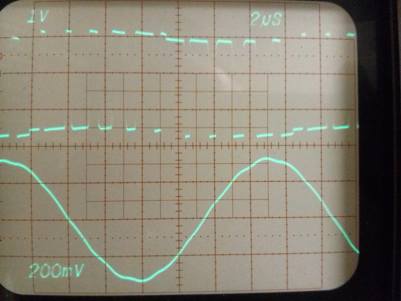

(#) Karesz 50 válasza Ge Lee hozzászólására (») Nov 1, 2015 /
Ezzel a frekvenciátvitel dologgal én sem értek egyet teljesen. Az való igaz, hogy nagyon gyorsnak kell(-ene) lennie az analóg végfoknak is, de ahhoz sincs megfelelően gyors végtranzisztor. Marad a kompromisszum. Vagy kis teljesítményűt csinálunk gyors végtranzisztorokkal.. és a másik verzió. Az analógnál meg ott van a nyílthurkú erősítés, ami ugye a visszacsatolási tényezőtől függően nagyságrendileg 100Hz- 10kHz környékére korlátozza be a rendszer első töréspontját. A visszacsatolási tényező ettől a frekvencától csökken és az erősítő elkezdi "termelni" a maga kis saját tranzienseit. Emiatt aztán nem ajánlatos magasabb frekvenciát "beleengedni", mint amit fel tud dolgozni anélkül, hogy valamelyik közbenső fokozat túlvezérlődne.
A pwm-et ezek dolgok nem érdeklik. Nem termel semmit. Ha kisebb a kimeneti jelszint, mint a bemeneti átkapcsol, ha nagyobb visszakapcsol, (A végletekig leegyszerűsítve mindent.)
Igen. Ha jól emlékszem, még a Hifi Magazinban csináltak egy ilyen tesztet Darvasék, hogy bekapcsoltak egy 20kHz-es aluláteresztőt és állítólag összeomlott a sztereókép. Ennek azért ellentmond az is amit katt írt a mai (és régi) hangrögzítő eszközökről. És még kiegészíteném azzal, hogy az FM rádió a maga 15kHz-ével is remek sztereószínpadot tud varázsolni. Gyerekkoromban rohantam haza rádiójátékokat hallgatni, mert akkoriban még meg voltak csinálva sztereóban és félelmetesen jól tudtak szólni.
Persze azért semmilyen végfoknak nem illik -3dB-t vágni 20kHz-en. Ha megnézed a DD-ben a PID tagot, 142kHz-en vágja a magasat, a bemeneti aluláteresztő pedig 250kHz-en 1kOhm-os generátor ellenállást feltételezve. A kimenetiszűrő 59kHz-re van méretezve.

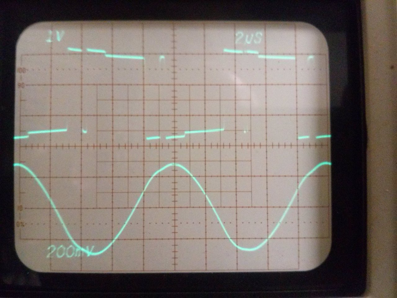

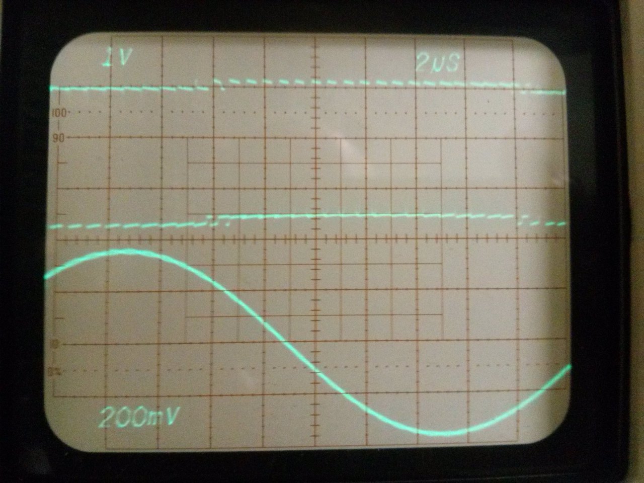

Ugyan még nem kérted, de kiteszem a 40, 70 és 100kHz-es szinuszt.
(#) (Felhasználó 46585) válasza Karesz 50 hozzászólására (») Nov 1, 2015 /
Ha a 100kHz-es fotónál lecsökkented a bemeneti jelet mondjuk a felére, akkor sokkal több kapcsolásból rakja össze a kimeneti jelet. Vagyis, kevésbé fog korlátozni a slew-rate. Nem felejtjük el, hogy most a slew-rate-et a kimeneti szűrőkör határozza meg.
Ge Lee
Ezt a slew-rate dolgot még jobban lehet tanulmányozni négyszögjeles vizsgálat esetén. Itt van ez a fotó: CAM00860 A négyszögjel kb. 10 us alatt változik kb. 15 V-ot. Ha lecsökkented a kivezérlést a tizedére, akkor ez csak 1,5 V lesz, viszont az 1 us alatt végbemegy. Na, ez a slew-rate korlátozás lényege. És ez nemcsak pwm-nél, hanem az analógoknál is így van. Az opampok adatlapjai többnyire megadják ezt az adatot.
(#) Karesz 50 válasza (Felhasználó 46585) hozzászólására (») Nov 1, 2015 /
Ez így van. Ha pedig növelem a kimeneti szintet, akkor az lesz a maximális jelemelkedési sebesség - egy adott frekvencián - amikor már csak egy kapcsolásból "rakja össze" a szinuszt. Ha még tovább növelem a kimeneti szintet akkor nem változik a kimeneti jelalak. PWM-nél. Analógnál viszont telítésbe vezérlődnek a leglassúbb fokozat utáni fokozatok is és elég nehezen tér észhez a szabályzókör, legtöbbször csak a belengések csillapodása után. Amik lehetnek kisfrekvenciás lengések is. Ilyenkor van az, hogy lehet akár DC csatolt is, de még sincs mélye, csak csörög-csattog.
PWM-nél eleve kapcsolóüzem van és egy kapcsolót nem lehet még jobban átkapcsolni.
