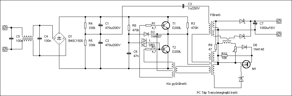

(#) Zupp87 válasza fordkapcs hozzászólására (») Szept 14, 2012 /
Ez lenne az, az általam gondolt MOSFET-es túláram-védelmet is belerajzoltam, csak az még nincs kipróbálva, viszont a többi meg van építve.
(#) Zupp87 válasza Zupp87 hozzászólására (») Szept 14, 2012 /
A szekunder egyenirányítás után lehagytam az 50uH-s fojtót a rajzról, ami most be van építve, valamint a diódáról a snubbereket is lehagytam, azok is be vannak építve. De a lényeg, amit az előző kisregényben leírtam, látszik a rajzon.

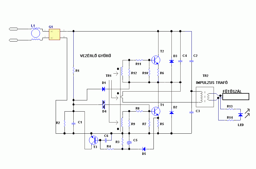

(#) Axel válasza Ge Lee hozzászólására (») Szept 14, 2012 /
Köszi a tippet, megmérem majd az említett tekercselés induktivitását és ellenállását, ezek ismeretében már többet lehet tudni talán.

Ácsi.. valamit megint elnéztem Vagyis ez így nem lesz a legfrankóbb. A szekunder áramváltóval van a gubanc. Vagy mindkét szekundert át kéne rajta húzni, vagy a primert. Így ugyanis, ahogy most van, telítésbe szalad az áramváltó vasa egyhamar. Szóval az a kapcsolás, vagyis az áramkorlát része, hibás. Remélem én fedeztem ezt fel legelőször, nem akarok senki kezébe hibás kapcsolást adni.

(#) Zupp87 válasza Ge Lee hozzászólására (») Szept 14, 2012 /
Itt tulajdonképpen a meghajtótrafón lévő áramváltó adja a telítéses toroidnak a primer meghajtást, a meghajtótrafó eredetileg vezérléshez kapcsolódó része a párhuzamos feszültség-visszacsatolásként szolgál- tehát szétbontottam kicsit az eredeti megoldást.
Az áramkorlátnál abból indultam ki, hogy túláram esetén egy MOSFET rántaná rövidre azt a meghajtótrafó-primer ágat, ami nincs használatban a feszvisszacsatolás részére. MOSFET helyett vezetékdarabbal összezárva szépen le is állt az oszcillátor. Erre mondta Katt, hogy bizony nem feltétlenül elég ez esetben egy pillanatig rövidre zárni, ugyanis a trafóban levő mágneses energia bekapcsolva tarthatja a tranyót. Ezért gondoltam arra, hogy a gate 10k-val lehúzása mellett egy 1N4148-on kapná a feszt az áramváltó ellenállásáról (vagy akár potiról, mint rajzoltam), és így a MOSFET kikapcsolása lassabb lenne, mint ha nem lenne ott az a dióda (mivel itt úgymond a negatív félperiódusra elengedi a gate-t), így jó beállítás esetén elegendő ideig húzná rövidre az adott tekercset, de nem annyira hosszú ideig, hogy pl. a pufferek ne tudjanak feltöltődni, vagy pl. terheléses indításnál is ugyanez a helyzet. Ha kipróbáltam, többet fogok tudni mondani.
A hozzászólás módosítva: Szept 14, 2012
Vagy MOSFET helyett itt is lehetne kis tirisztort alkalmazni.. Az meg addig lenne vezetésben, míg nem kommutál.
A megoldás lényege tulajdonképpen egyezik a Skori-féle megoldáséval. A különbség csak annyi, hogy tranyós táp esetén ha csak a kis gyűrűtrafó van, azok szekundereinek feszültsége ~1V körüli, szemben a MOSFET-es verzió nagyobb feszültségével.
Bár... hogy ha van párhuzamos feszültség-visszacsatolás, annak a tekercsét is kisöntölhetné a tirisztor.. és akkor máris kispórolható a bontott tranyómeghajtó trafó. Bár igazán én azt az előzőekben leírtak miatt vettem bele: áramvisszacsatolás mellett megfelelő freki elérése korrekt tranzisztor-meghajtás mellett (hogy pl. a bázisáram ne éppenséggel fele legyen a kollektor-áramnak, hanem mondjuk negyede.. a PC tápos meghajtótrafók kb. 1/4-es áttételt képviselnek e téren, ahogy mértem).
(#) (Felhasználó 46585) válasza Zupp87 hozzászólására (») Szept 15, 2012 /
Azért egy graetzet tegyél a FET, meg a trafó rövidrezáró tekercs közé, ugyanis váltófesz van...
A tirisztor jó ötlet, én is azt használtam egyszer. Kis tartóáramú kell. Ezen gondolkodni kell, na majd agyalgatok rajta.
(#) Zupp87 válasza (Felhasználó 46585) hozzászólására (») Szept 15, 2012 /
Tudom, a rajzon egy shottky diódát kötöttem a FET-tel sorba. Így ugyebár az egyik félperiódus áramára reagál csak.. Graetz-el esetleg mindkettőben meg lehetne fogni.. Bár a Skori-féle kapscolásban, amikor emitterellenállás vezérli a védelmet működtető tirisztort (amivel szintén van sorban dióda), ott is csak az egyik oldalt figyeli.
Igen. Azt én is kipróbáltam, de FET-ekkel, igaz másmilyen elvű kapcsolásban. Nekem az a FET, amelyiken nem volt tirisztor, nagyfrekisen visszakapcsolgatott ( mondjuk 500 kHz-en - szórási induktivitások, tranyók kapacitásai alkotnak egy rezgőkört. ). Látszott, hogy a lengések amplitudója szépen csökken, aztán amikor elfogyott, akkor kikapcsolt teljesen és várta a következő indítóimpulzust a diac-tól.
