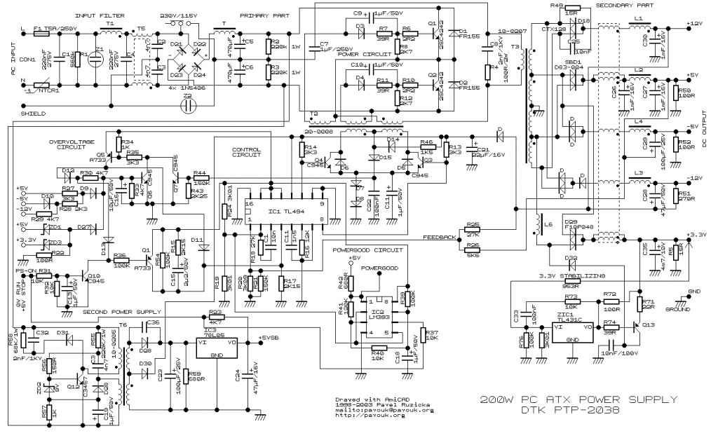

Lenne egy kérdésem.
A két tranzisztoros követő tápban a szekunder oldalon lévő diódáknak mi a szerepe? A fölső dióda egyértelmű, de az D3-al jelöltnél mi a helyzet? Úgy kell felfogni mint egy StepDown konvertert a szekunderben lévő induktivitással?
Hogy méretezik azt, hogy a D3 diódán végbe menjen a gerjesztés és csak utána induljon a főtrafótól a következő impulzus? Hogy lehet ezt az időt befolyásolni? PL hogy lehessen frekiben följebb menni.

(#) fordkapcs válasza emmzolee hozzászólására (») Szept 27, 2012 /
Amikor a fetek kikapcsolnak, akkor a szekunder oldali felső dióda lezár, viszont az L tekercs árama nem szakad meg, olyan irányú és akkora feszültség indukálódik benne, hogy az árama a D3-on folyik tovább.
D3 árama akkor szakad meg ha az L tekercsben tárolt energia elfogy, vagy akkor is ha a feteket bekapcsoljuk - akkor kinyit a felső dióda, és a D3 felső oldala (a katódja) pozitívabbá válik az alsónál - ezért lezár...
A fetek nyitásával nem kell megvárni D3 lezrását (nem is szokták általában), de D3-nak (is) elég gyorsnak kell lennie, ha nagy frekvencián sazeretnénk használni.
Amúgy forward tápnak hívják, magyarul nyitóüzemű konverter (nem követő), abból kiindulva, hogy a kapcsolóeszköz nyitásakor kerül át az energia a szekunder oldalra.
(Tehát pl. a flyback táp -> záróüzemű konverter.)

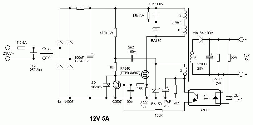

(#) Lac364 hozzászólása Szept 28, 2012 /
Üdv mindenkinek.Elnézést hogy megzavarom eszmecseréteket ,de lenne egy kérdésem.
Sikerült szert tennem a belinkelt Tápegységre "potom összegért "szerencsés voltam.Azt szeretném kérdezni hogy a pdf lapon azt írják 0-32A CURRENT RANGE.Most ez szabályozható áramkimenetü táp lenne?Mert a fesz az szabályozható 13-18V közt ha pedig szabályozható akkor hogy ,bár kétlem.S utolsó kérdés javithatok e a 240mVp-p RIPPLE & NOISE (max.) értékén.Esetlegesen egy induktivitással?Ha igen miből is lenne célszerü elkésziteni...

(#) fordkapcs válasza Lac364 hozzászólására (») Szept 28, 2012 /
A tápod esetében a 0...32A azt jelenti, hogy ebben a terhelési tartományban tudja stabilan tartani a kimeneti feszültséget. Ugyanakkor illik figyelembe venni, hogy így 500W feletti terhelés is kijöhet, amit hosszú távon esetleg nem szeret a táp.
A kimeneti hullámosságon további L-C szűrővel javíthatsz. Pl. PCtápos sárga gyűrűvasmag, kb. 10 menetnyi tekercssel, majd utána legalább 5....10x 2200µF Low ESR kondenzátor.

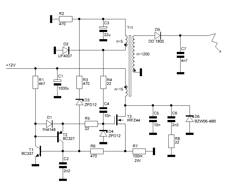

Nincs valakinek ötlete, milyen topológiát érdemes vállasztani 12-15V -> 2x6V 500mA, 200V 30mA, -1.5kV 1mA, 6.3V 300mA-es stabilizált táphoz? (~16W) Jó lenne minnél egyszerűbb jó hatásfokkal és kis zajjal. (meg kompromisszumok nélkül...)
Jelenleg egy önrezgő kvázi rezonáns flyback tűnik a legjobb kompromisszumnak.
A royer akkor lenne szimpatikus, ha nem kéne elé egy step-down.
Előre is köszönöm!

(#) pimi9 válasza Hetope hozzászólására (») Okt 3, 2012 /
Hasonlón ügyködöm én is, csak 12V-ról működőn, ami egyéb feszültségeket is ellőállít.
Átfirkantottam a rajzot a te elvárásaidnak megfelelően.
Ez egy kvázi rezonáns flyback féleség. Szabályozott, viszonylag csöndes, jó hatásfokkal. 22W-hoz a fet elvan egymagában is. A menetszámokat átszámoltam, a trafó légrését összerakás után kell beállítani úgy, hogy a kívánt 22W-on még ne legyen feszültségesés.
Inkább ezt ajánlanám, a hálózatról való közvetlen előállítást sürgősen felejsd el, mert életveszélyes lesz.
ui: A vaskeresztmetszettől függően lehet arányosan módosítani kell a menetszámokat majd...

Neked ezek mennek normálisan, mert nekem még egyet sem sikerült működésre bírni pedig több kapcsolással is kísérleteztem? Vagy a FET kezdett el izzani pár másodperc után, vagy a snubber füstölt, pedig a gyári trafókkal próbáltam amik a helyükön mentek. Tetszenek mert egyszerűek, szabályozottak és áramkorlátosak.
(#) pimi9 válasza Ge Lee hozzászólására (») Okt 3, 2012 /
Igen, működik. Az első, amit megépítettem még nekem is füstölt, annak a hibáit kiküszübölve keletkezett ez.
A legnagyobb gond az volt, hogy a sönt feszültségfigyelésén csak egy tranzisztor volt, így betudott álni egy stabil állapot a csúcsáram környékén, az elinduláshoz pedig nagyon ki kellett kisérletezni az alkatrész értékeket. A pnp tranzisztorral kiegészítve viszont kb. egy UJT került oda, ez stabilan kisüti a gatet, amíg az elnem éri az ~0.8V-ot.
Itt arra kellett figyelni, hogy R5 nélkül csúnya bázisáramok szaladgálnak, amit egy ideig elviselnek a tranzisztorok, de nem tartósan. (Ki lehet küszöbülni ezt is, egy pnp és egy npn áramtükröt kell keresztben szembefordítani)
A feltöltés kezdetben R1-en valósul meg. A fet kikapcsolása után pedig a fesz. lassan fut fel C5 miatt, majd a lemágneseződés után szintén lassan fut le. Ez a lefutó él D2-n felfutó élként van jelen, így R4 C4-en keresztül tölti a gate-t.
Csináltam belőle 300V-os példányt is. E42-vel 400W-ot átvitt, a kimenet kettős táp volt. Primér oldalon egy FCPF11N60, szekunderen csak 1db STTH806TTI volt.
A legnagyobb gondja az volt, hogy sok réz kellett litzéből.

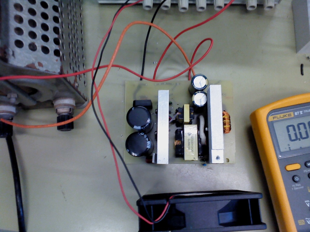

(#) Zupp87 válasza (Felhasználó 46585) hozzászólására (») Okt 3, 2012 /
Csináltam a tápnak rendes panelt, betettem a csatolt fojtót, ahogy az előzőben is (kb. 2x20-30uH), megpuffereltem a primert (2x680u), a szekunder hidat meg MBR3045-ös Shottky-kból raktam össze, így már mertem terhelni is. A trafó maradt a PC táp trafója, 12V-os tekerccsel. Nameg a tranzisztorokat a 13007-ről lecseréltem izmosabb, 2SC26xx (nememlékszem fejből), szintén PC táp tranyóra. A frekit 50kHz-re sikerült beállítani, nem is nagyon ingadozik (legalábbis az 50-200W tartományban). Kb. 60W terheléssel a + és - között 57,5V, 205W terheléssel 56,7V a kimenő feszültség. Utóbbi terhelést huzamosabb ideig rajta hagytam, mellé tettem egy 9 centis, 12V-os ventillátort, 6V-ról meghajtva ("noise killer" ): a tranzisztorok bordáját hidegre húzta, a diódáké langyos volt. A kapcsolási rajzot már bemutattam, íme egy kép a kész cuccról.
(#) (Felhasználó 46585) válasza Zupp87 hozzászólására (») Okt 3, 2012 /
Nem semmi. Gratulálok... vagy ahogy szoktam mondani: fog ez menni...
