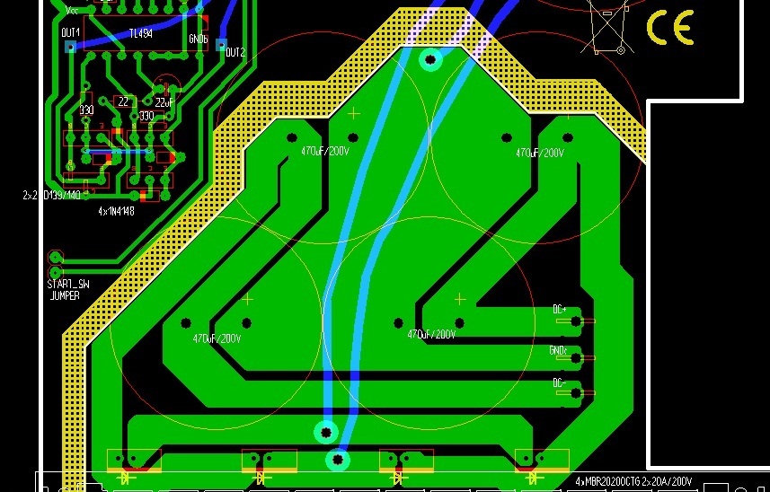

A tápvan van három különböző földpont amit jelöltem is. Mivel ez egy erősítőhöz készülő táp lesz, a GNDc pontja (tehát a galvanikusan leválasztott főtrafó szekunder pontja) fog a végpanel földjére csatlakozni, ez pedig egyben a hangszóró kimenet valamint a jack aljzaton keresztül rámegy a készülékházra. Ráadásul a kimeneti segédtápok ugyan csak a főtáp csillagpontjáról (0) GNDc-ről kapnak földet (+12Vdc/+18Vdc a venti, protector, vu meter, eq., és a többi amik vissza vezetik a dobozra )

Elmondom, hogy mit gondolok: ahhoz, hogy a táp kimenete a 220-tól biztonságosan leválasztott legyen, ahhoz bizonyos feltételeknek teljesülniük kell. Ha ezek nem teljesülnek, akkor a táp nem tekinthető leválasztottnak (azaz a kimenetét úgy kell kezelni, mintha a 220 jönne belőle ott is, és akkor ennyi erővel akár egy buck konvertert is használhatnál helyette).
A legegyszerűbben úgy kell ezt elképzelni, hogy kell tudni húzni egy vonalat, aminek az egyik oldalán a 220-szal "érintett" dolgok vannak, a másik oldalán meg a leválasztott dolgok, a két oldal között pedig megfelelő védőtávolságnak/szigetelésnek kell lennie, keresztül a vonalon pedig nyilván csak megfelelő alkatrészek vezethetnek át (korrektül leszigetelt trafó, erre a célra való optocsatoló, relé, meg hasonlók). Védőtávolságnak a panelen felületén alsó hangon 5-6mm-t javaslok, azon kívül, megfelelő szigetelő anyag használata esetén lehetne kisebb a távolság, de akkor annak az anyagnak legyen róla "papírja", hogy ő ilyesmire használható. Ez főleg a hűtőbordáknál érdekes; a hűtőbordát tényleg korrektül nem egyszerű elszigetelni (pl. egy csupasz TO220-as alkatrészlábnál ~1mm levegő nem elegendő szigetelés), a legegyszerűbb megoldás az tud lenni, hogy ugyanaz a hűtőborda ne legyen a 220 és a leválasztott dolgok közelében.
Két igazán necces részt látok: a két relé környékét. Mindkét relénél a 220 mellett 1-2mm-es távolságban van a relé vezérlése, ami a panel túlsó végénél a kimenettől sincs 1-2mm-nél messzebb. Igazából maga a relé lábkiosztása eleve neccesnek tűnik, rendes forrszemek használata mellett alig marad 4mm a vezérlő lábak és az egyik kapcsolt láb között. Egyébként a Lomexes Rayex "LEG-12F" relé adatlapja szerint max. 125VAC/24VDC kapcsolására való, ha tényleg erre van tervezve a panel, akkor nem ilyet kéne használni. Az "LMR1H-12D" relé adatlapján ezzel szemben 250VAC szerepel, és külön ki van emelve, hogy 5000VAC-ra van méretezve védelmi szempontból, ez nyerőbb választásnak tűnik.

„biztonságosan leválasztott legyen,”
Mi a gond végülis? Mert én nem találok kivetni valót azon felül, hogy a gate meghajtás (primer) egyik vonalvezetése picit közelebb van a negatív tápfeszhez. Galvanikusan szerintem határeset, nem tökéletes nyílván. Odébb rendezem.

(#) _vl_ válasza voodoo hozzászólására (») Júl 7, 2013 /
A TL494 melyik oldalhoz szeretne tartozni?
A 220-as szekcióhoz (és a kimenettől van leválasztva), vagy a leválasztott szekcióhoz?

A "220-as szekcióhoz". Bár igazából nem értem a kérdést? Talán az a baj, hogy az optó alatt vittem el földpontját és ez túl közel van a negatív tápfeszhez?

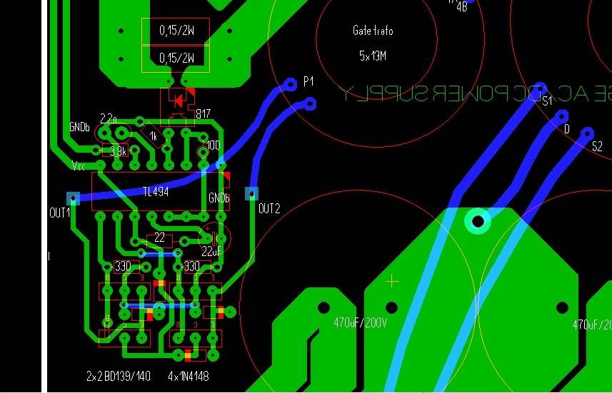

Ha úgy tervezi az ember, hogy a 220-as szekcióhoz tartozik, akkor az nem baj - igaz, akkor nem értem, minek az optocsatoló. A gond ebben az esetben lent van, a TL494 alatt, ahol a kimenettől nincs meg a megfelelő távolság.
Hasonló a probléma jobb oldalon is, a START SW jumper vezetékeinél, amik lent is túl közel vannak (tehát emiatt a leválasztott szekcióba kéne tartozniuk), fent meg az 1A-es kis Graetz szélső vezetéke van túl közel a 220-hoz (tehát emiatt meg a 220-as szekcióba kéne tartozzon). A 7812/7818-as rész hűtőbordája szintén nagyon közel az alkatrészoldalon a fő betáp Graetzéhez.
A relével nem az a fő gond, hogy nincs meg a szigetelési távolság, ott már inkább az a gond, hogy a kapcsolt áramkör névleges feszültsége nem felel meg (egyébként emiatt vették ilyen kicsire a szigetelési távolságot, hiszen ha amúgy is csak 125VAC-t lehet vele kapcsolni, akkor elég neki ennyi).

„...a TL494 alatt, ahol a kimenettől nincs meg a megfelelő távolság.”
Így jó lesz?
Ránézésre ok, egyébként meg mérd meg
Ha van annyi, mint az optocsatoló forrszemei között belül mérhető távolság, akkor jó.
Egyébként a pufferkondik mellé kerülő alkatrészeket is kintebb tehetnéd, jó, hogy van szigetelés a kondikon (ugye van?), de kényelmesen elférnének azok egy fél centivel kijebb is.

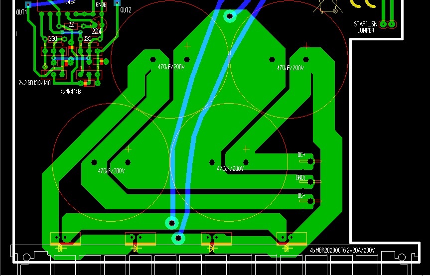

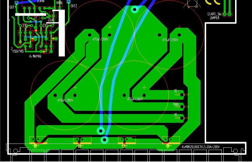

Arra gondoltam, hogy az alkatrészeknek kéne odébb menniük.
(#) voodoo válasza _vl_ hozzászólására (») Júl 7, 2013 /
Most azt is megoldottam. Picit arrébb is helyeztem a hűtőbordát is amit mondtál, plusz a kis 1A-es graeztet odébb pakoltam, hogy a bemeneti induktivitástól távolabb legyen. Már csak a 250Vac-os relére kéne kicseréljem a jelenlegi RAYEL-t.

A Start SW jumpert inkább a másik oldalon vezetném le közelebb a doboz elejéhez és ez végett közel került a szekunder oldal szélső vonalsávjához. Ott viszont majd -95Vdc lesz jelen. Így maradt közte 4mm átütési szilárdság. Szerinted elég lesz?
Kerestem neked egy csomó helyet, erre most megint elpazarlod?
Annak a jumpernek nem tök mindegy, hova kerül? Rakd fentre, ahol amúgy is van már 220 mindenfele, ne rontsa a helyzetet lent...

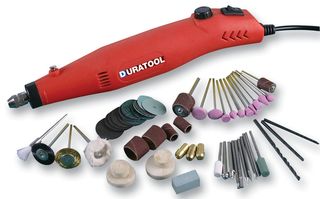

(#) sprofan válasza koczka hozzászólására (») Júl 14, 2013 /
Ha esetleg van egy ilyen vagy ehhez hasonló minidrill-ed, akkor a hozzá adott kis drót koronggal pillanatok alatt lekapod a kábelről a szigetelést.
