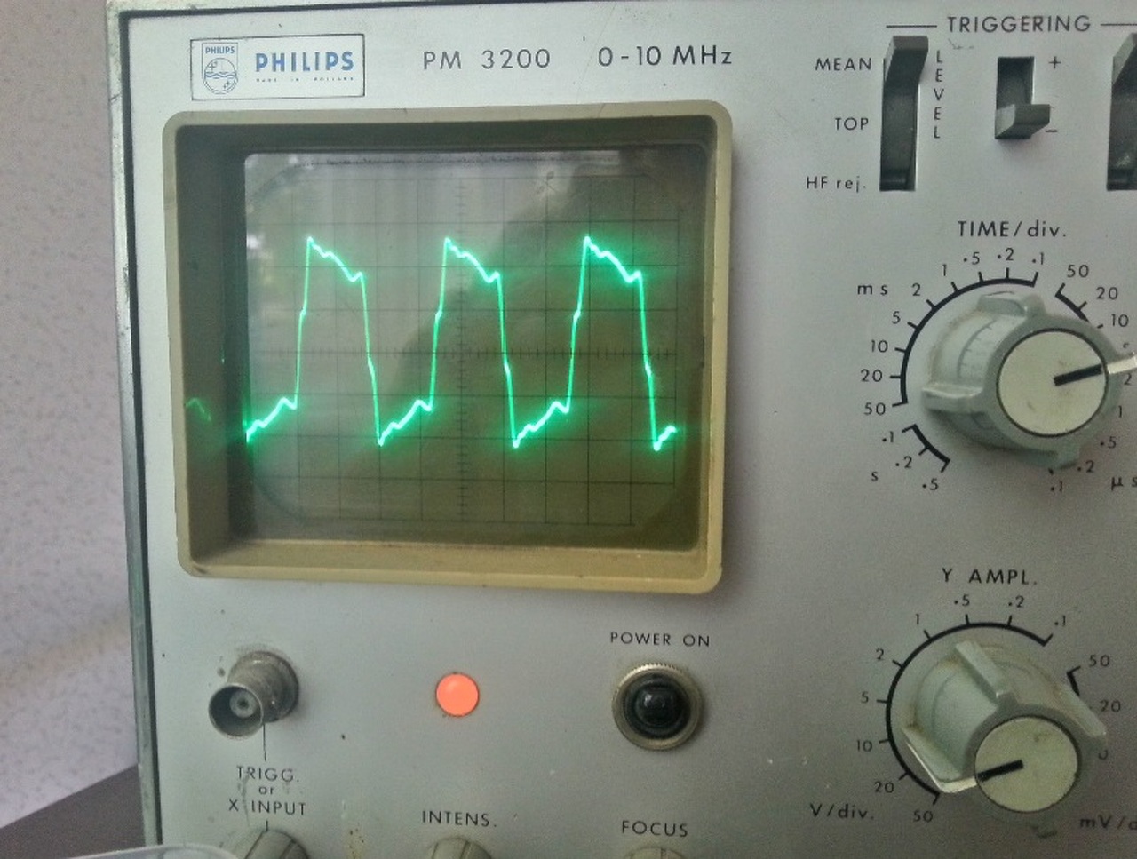

Most sikerült megoldani. Betettem a 2N-ek helyére a BD-ket. Elfogadható jelet látok ábra 1 a kimenen. Mind két oldal szép szimmetrikus. Persze a gate trafó nincs rá kötve és a szimmetriát földhöz képest nézem mindig. A következő fotón alsó FET-ek gate ellenállásai után mértem a következő ábra 2 amint látható. Még mindig nem okés. Mindjárt megkeresem lorylaci korábbi hozzászólását amikor részletesen kitárgyalja mikor milyen gate jel jó és ahhoz viszonyítok. De azt tzdom ez nem a legjobb ha ennyire szög egyenes élei vannak. Picit legömbölyített trapéz forma volna az ideál. Lehet a trafó túl van gerjesztve.

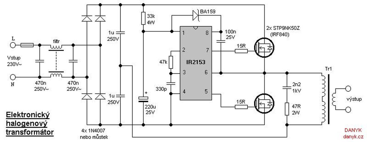

Az a helyzet, hogy már sokadjára kellene megvásárolni az IC-t, a fetet és még pár alkatrészt. Egy 15-16V-os 4-5A tápra lenne szükségem, a laptoptöltő többé kevésbé elég is lenne, de így, hogy említetted a trafó hibát nem hiszem, hogy tovább foglalkoznék vele.
Viszont arra gondoltam, hogy van egy IR2153 IC-m és sok bontott pc trafóm, hogy abból össze lehetne hozni egy nagy terhelhetőségű tápot.
Szerinted mennyire várható siker egy hasonló konstrukciótól, mint ami a képen látható?
(#) ferci válasza Vacok hozzászólására (») Máj 28, 2014 /
Találsz a cikkekben leírást, a topikban elég sokszor be is van idézve
Ezt a rajzot azért nem javasolom, mert inkább olyan véletlenszerű.. megy jól vagy nem.. és halogénhez való..... ...

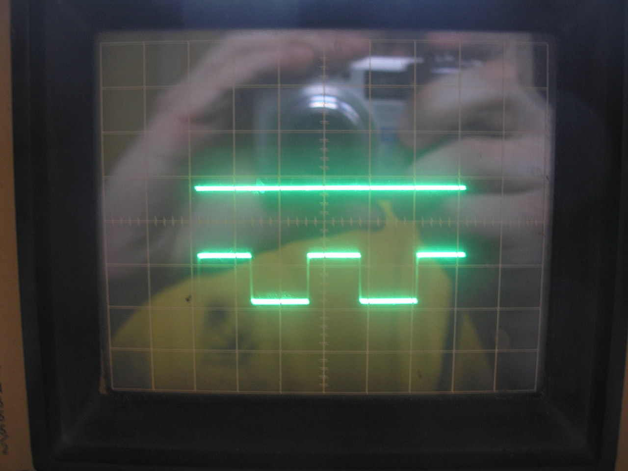

Nos, volt egy kis kényszerszünetem, de most újra neki tudok állni a tápnak.
Először is, az normális, hogy szakadásmérővel rámértem, és a VB és HO lábak között sípolt? Mert a panelen semmi nem ért össze. Elképzelhető, hogy az Ic SR tárolója bekapcsolva maradt? De az is csak tápfesz alatt tud bármi is csinálni, nem olyan mint a villanykapcsoló, nem?
A másik, hogy végül is azért lemértem a holtidőket, már ha jól mértem...
1 us-ra volt az osztás beállítva. Ott egy kicsivel több, mint 1 kis osztás volt a szünet, tehát az 1/5 * kb1,2-vel és akkor kijött egy 240ns-os érték. Hát ezt én eléggé keveslem. Vagy rosszul mértem.
Erről csinálok egy móricka ábrát is, mert nem fényképeztem le. Szóval nem úgy nézett ki, mint egy négyszög jel, hanem mintha össze lenne adva egy négyszög meg az inverzének egy fél periódussal eltolt változata.

(#) lorylaci válasza djsala hozzászólására (») Máj 29, 2014 /
Visszalapoztam, és múltkor is hasonlót mutattál, meg most is, vagyis a léyneg, hogy még mindig nem tudod az oszcillószkópodat használni. A szkóp jól láthatótan egyszer fel egyer lefutó élre triggerer, így nem látszi semmi normálisat.
A felső kimenet alacsony állása teljesen normális. Kikapcsolás eseétn is a lebegő bootstrap kondi tárolj sokáig a töltés, UVLO módban pedig az IC minden kimenetet alacsonyra kapcsol. Ezt jól is csinálja az IC, gondolj bele, milyne gáz lenne, akármit bekapcsolva hagyna, és tönrkevágná a FETeket?
Szóval tanulj meg szkópot használni, a mérésed így értékelhetetlen. Azzal a szkóppal, amit használsz meg lehet iyleneket mérni. Jómagam EMG 1568/1A szkópot használtam korábban ugyanilyen célra, és ment a dolog. Neked is menni fog, ha elsajátítod végre a szkóp helyes használatát!
(#) djsala válasza lorylaci hozzászólására (») Máj 29, 2014 /
Akkor megkérnélek, hogy mutass egy ábrát, hogy mit kéne látnom!?
A mérést úgy végeztem, ahogy elmondtad. Vagy te magyaráztad anno rosszul, vagy a szkóp a rossz. Mert az alapján, ahogy te mondtad, semmit nem mutat.

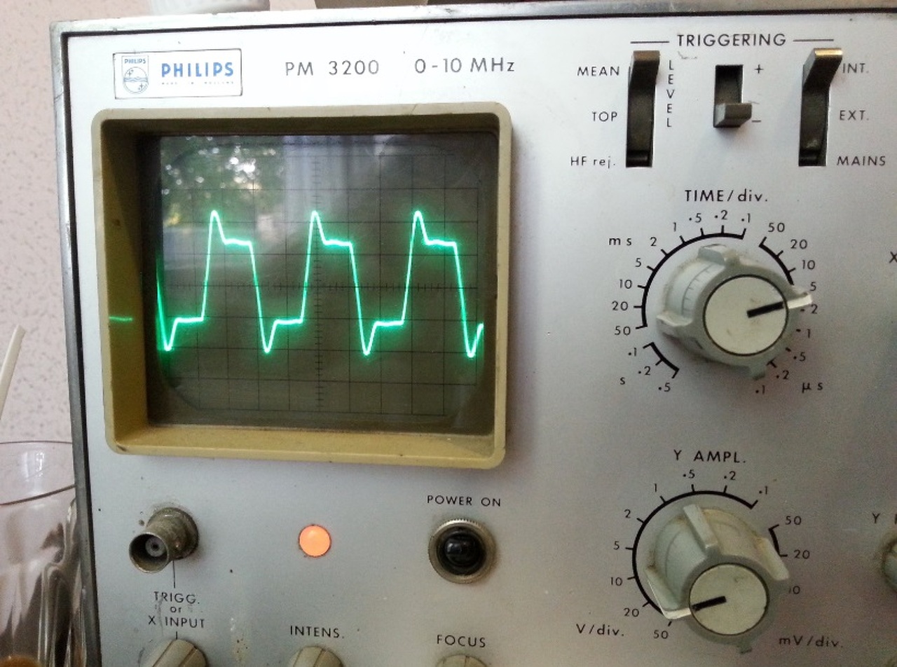

(#) voodoo válasza lorylaci hozzászólására (») Máj 29, 2014 /
Most az a helyzet, hogy ajánlásodra kivágtam a BD-ket és beszereztem normális 2N2222A/2N2905A párt, és ferci javaslatára hipergyors diódákkal a végén 1N4148 helyett. A bázison lévő 330 ohm -mal picit tudtam javítani a helyzeten, ha elkezdtem csökkenteni 270-re, majd a felére (de már jelentős különbséget nem tudtam kicsikarni belőle.) Jel szép, de a mount everest csúcsai elbújhatnak mögötte. Mi lehet a baj? Zénerekkel kéne trükközgetni még netán a 10 ohm gate ellenállás a kevés? Ja a trafót újra tekertem 12 menet lett a 10 helyett. A tranyókon enyhe de tényleg nagyon enyhe langyosodás érzékelhető.
Íme az eredmény. Elég csúnya. Mit javasolsz? A jelet a gate ellenállások után mértem. Ideiglenesen helyére forrasztva mind a négy FET bemenetéhez.

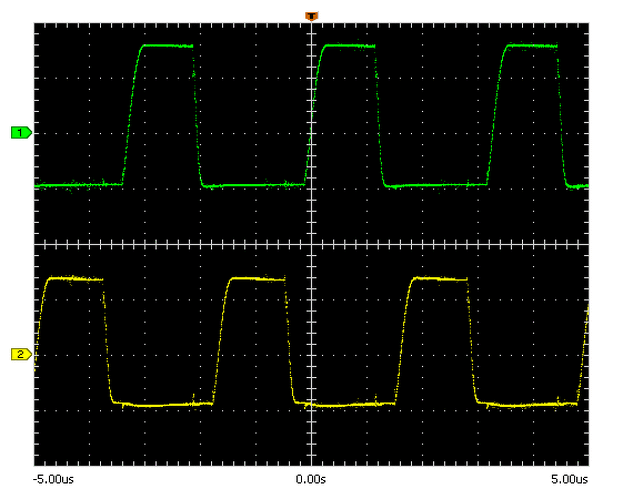

Mellékelek egy mérést. Ez egy digiátlis szkópos mérés, a zöld jel a felső oldal, a sárga jel az alsó oldal. A jelek szépen el vannak egymástóül függőlegesen tolva, hogy az előbbit szemléltssék is. Jól látható, hogy a trigger faszán be van lőve a felső jelnél, felfútó ágra és 5V.
A FET 3V alatt kapcsol be, és 5V felett tutira, így egy ilyen ábrán szépen leolvasható a holtidő, ami kb 250-300 ns. Ez éppen még a régi gagyó zkópommal van mérve, aminek analóg sávszélessége 50MHz, mintavételezése 50MS/s, felbontása 9bit. Szóval kábé hasonlóra képes, mint az EMG 1568/2.
Egy ilyen ábrán jól értelmezhetó a dolog (alsó és felső oldal), jól látható a fel és lefutás, és mondju keménykapcsolás esetén egy miller plató (vagy miller-platónál látszó berezgés) is megfigyelhető.
(#) lorylaci válasza voodoo hozzászólására (») Máj 29, 2014 /
Azok a gate trafót szórt induktivitása okozta túllövések, vagyis a gate trafódnak nagy a szórt induktivitása. Ha a gate ellenállást növeled, akkor bár a tullvösé csökken, a fel és lefutás még lassab le. Most is jelenleg a fel-le futás annyira lassú, hogy a holtidő platója eltűnik.
Mérd meg a gate trafód mágnesező és szórt indukvitiását kezdetnek!

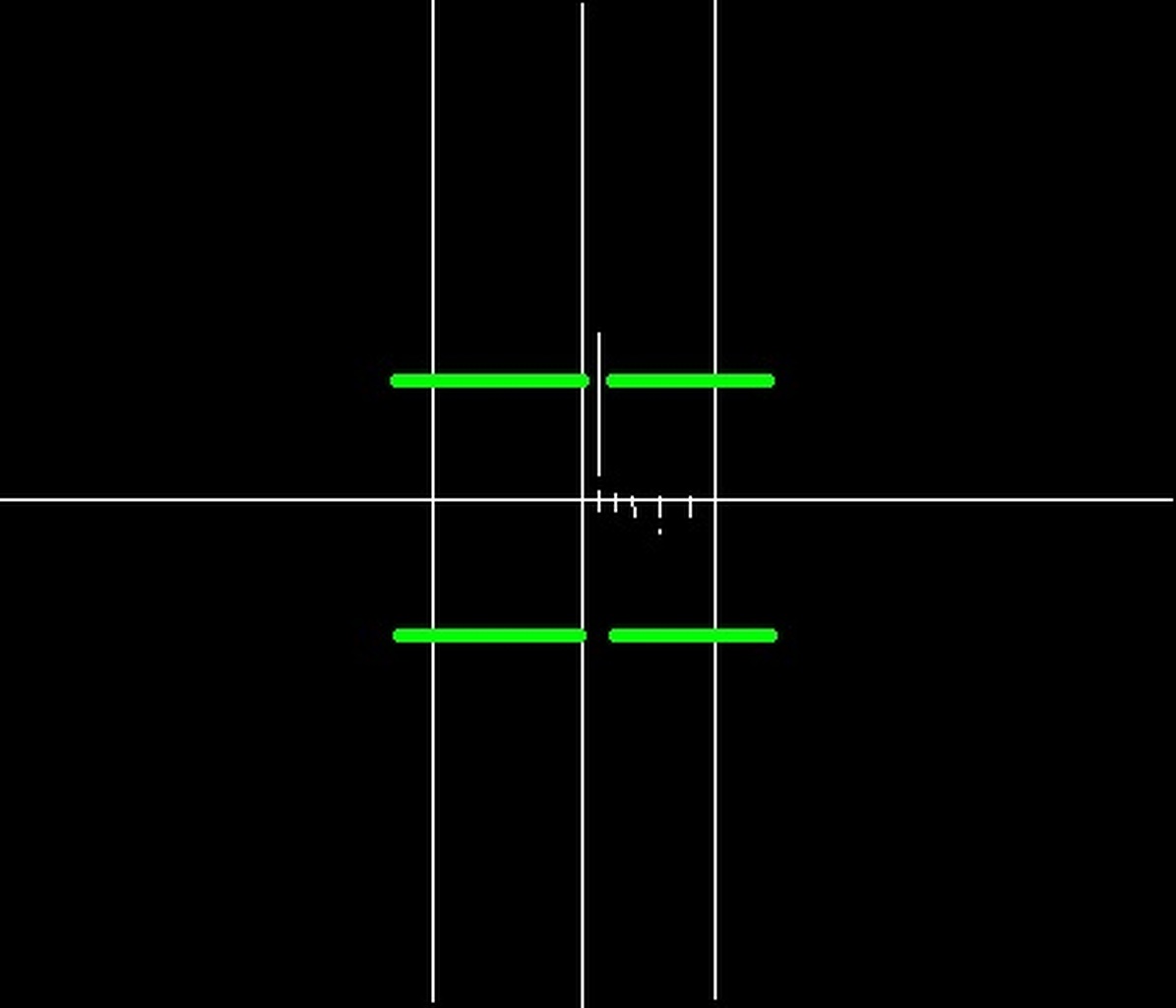

A felső kimenetet sehogy sem sikerül életre kelteni. Megpróbáltam megcserélni a csatornákat, de ugyanaz....
A beállítások látszanak a képen
Ha csak segédtápot használsz, lekötöd a főtápfeszt, akkor a félhíd közepét kösd le a negatív tápra. Amíg ez nincs meg, addig nem tud feltöldődni a bootatrap kondi, másrést ha van főtáp és félhíd, akkor lebeg a felső oldal, ami megnehezíti a mérés.

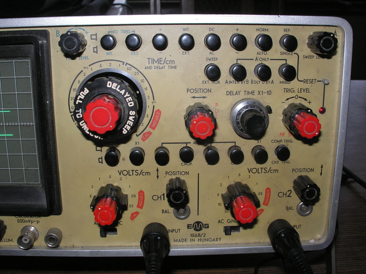

Fuhh... Szóval. Kezdjük a könnyű dolgokkal. Tehát, az időosztás: 2us; feszültségosztás: 5-5 Volt. Mindkettő AC állásban. Chop üzemmód, X1/X5 közül mindkettő X1-en. Comp trig/CH2trig közül a CH2 trig állásban. A time delay poti fogalmam sincs, mire jó.
A felső soron: a NO trig az internal állásban van, az össze többi pedig a felső állásban, tehát: + / INT / DC / + / NORM / REP. Ennyit akkor arról, hogy néz ki nálam a szkóp. Lehet hogy valami itt nem oké, de már minden elképzelhető variációt kipróbáltam, és ennek ma kész kell lennie.
(#) djsala válasza djsala hozzászólására (») Máj 29, 2014 /
Most a legutóbbi próbálkozásommal nem két négyszögjel, hanem két szaggatott vonal jött ki. Köztük van 300 ns-nyi szünet. De hogy az most a tényleges holtidő, vagy csak a két, már felfutott él közti szünet... Nem tudom, össze merjem-e így rakni...
