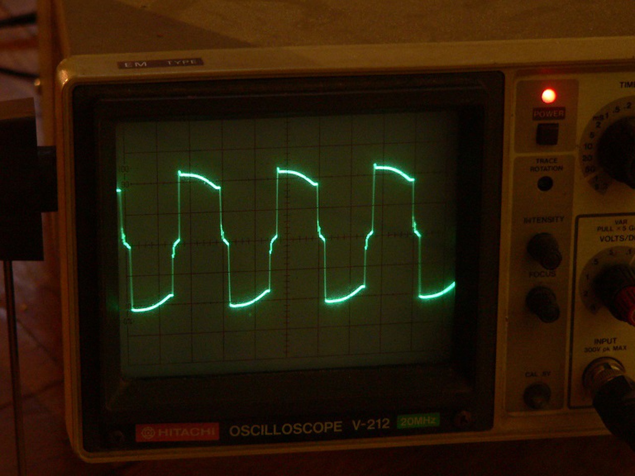

Az alábbi fotón látható gate trafó szekunder képe mennyire rossz ?
Ge Lee féle teljes hidas, IRF740-es FET-ekkel.
Kösz!
(#) voodoo válasza Kisa_ hozzászólására (») Márc 10, 2015 /
Csökkenteni kéne a trafód szórt induktivitását mert eléggé nagy a túllövésed, és az szerintem megoldja a holtidő platóját is. Amúgy szép gyors fel, le.
(#) Ge Lee válasza Kisa_ hozzászólására (») Márc 10, 2015 /
Növelni kellene a gate trafó mágnesezési induktivitását, vagyis több menet kell rá. Sacc/kb a gerjesztés is egész jó útmutatást ad. A csatolt képen látszik két féle gate jel, ráírtam a trafó aktuális gerjesztését.
Csináld azt hogy vedd ki az IC RT lábon lévő ellenállását és tegyél oda egy trimmert, ezáltal tudod szabályozni a frekit. Kezdd el csökkenteni a trimmer értékét, azaz növelni a frekit. Ahogy nő a freki, a bal oldalira hasonlító gate jel egyre inkább a jobb oldalira fog hasonlítani. Itt megnézed hogy mekkora a freki, és ennek megfelelően növeled meg a trafó menetszámait. Tehát ennek a megnövelt frekinek megfelelő gerjesztési értéket számolod vissza az üzemi frekidre.

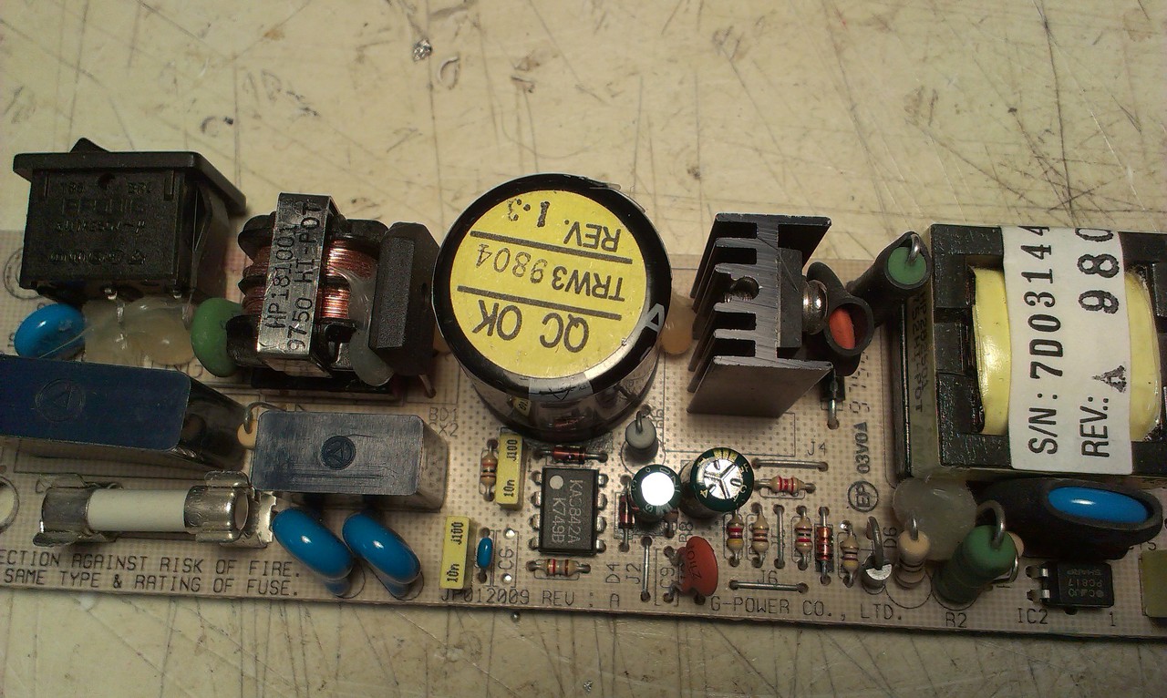

Tanácsot szeretnék kérni egy scanner kapcsoló üzemű tápjával kapcsolatban. A táp előállít több feszültséget is, amiből én csak a 12V-ot használnám. A tápon lévő cetli szerint 1.3A-rel terhelhető ez az ág. Nekem egy nyák levilágítót hajtan aminek a szumma áram felvétele max 1A.
A táp egy optóval kapja a stabilizáláshoz a visszacsatolást, amit a 12V-os ágat figyeli, így átalakítanom sem kellett. Egyedül az elkókat cseréltem újra, a teljes tápban, biztos ami biztos, viszont ezek a gyárival azonos kapacitásúak voltak.
A problémám itt következik. Összeraktam a végleges áramkört, a 12V stabil, de amikor a levilágítót bekapcsolom (PIC vezérlés és 4x7 digites időkijelzés meghajtással megy), akkor nem tartja a feszt és sokat esik. Így a vezérlő pic mindig újraindul, mert a 7805 sem kapja meg pár pillanatra a minimális feszt.
Utána próbáltam simán a tápot izzóval, a sofita izzó simán világít,de a 21W-os féklámpánál egyértelműen látható a kezdeti elgyengülés. Bár ez még akár normális is lehetne, mert ez utóbbinak magasabb az áramfelvétele, mint a tápon jelzett maximális.
Lebontottam a többi fesz ág trafó utáni részeit, de nem lett stabilabb. Kicseréltem a kimeneti kondenzátort 330µF-ről 1000µF-re, hogy áthidaljam a problémát, de inkább rosszabb lett, mert az izzó folyton villog, ahogy próbálná az elektronika visszatölteni a kondit, valamint üresjáratban is leesett 10,5V-ra. A nagy táppuffer szerintem rendben van, azon 305-310 volt folyamatosan van üresjáratban és terhelés alatt is.
Mit tudnátok tanácsolni, mit csináljak vele, hogy stabilabb legyen és az indításkori nagyobb áramfelvételkor ne essen ennyit a kimeneti feszültsége?
Köszönöm előre is a segítséget és üdv:
spgabor

(#) Kisa_ válasza Ge Lee hozzászólására (») Márc 10, 2015 /

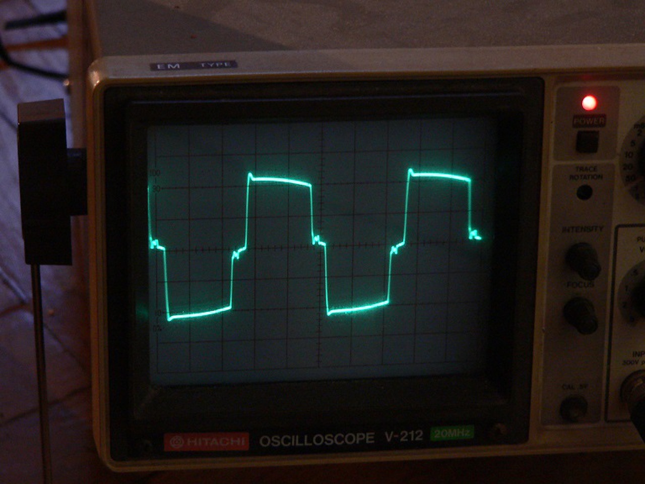

Számolgatás után (ha jól számolgattam) olyan 17-23 menet lehet az ideális, megtekertem 18 menettel, most ilyen.
66 kHz-en, és 100 kHz-en, 20-30W terheléssel. Lehet így már alul van gerjesztve?
A táp egyébként amennyire meg tudom ítélni nagyon jól működik, később folyamatos 800-1000 W terheléssel szeretném használni, de most 4-500W terhelésen nagyon melegednek a fetek. (Semmi más.)
Igaz, csak egy tenyérni hűtőlapon van a négy FET, de fél perc után 70-80 fokos, ez így rendben lehet ?
Később IRFP460 lesz benne, de míg össze nem áll, addig az olcsó fetekkel nyúznám.

Lefényképeztem a tápomat. Most már kivettem belőle a 12V-on kívül mindent. Csak egy 330uf-es kondit hagytam benne a 12V-ban is pufferként. Gyárilag is ekkora kapacitású volt benne, csak kettő. Egy a tekercs előtt egy utána. Így most a 21W-os izzót simán tudom róla indítani, egy pillanatra 10V-ra esik vissza a feszültség rajta. Viszont ha a levilágítómat rákötöm, akkor az ugyanazt csinálja, mint először, vagyis a tekercs behúzásakor újraindul a pic, így nem történik semmi. Az izzó áramfogyasztása a duplája, mint az egész levilágítóm működés közben.
Mit tegyek vele, hogy stabilabb legyen?

Próbáld meg azt, hogy a pic tápja ne essen vissza annyira, aztán nem érzi meg ezt a nagy negatív fesz-ugrást. Ha jól gondolom, erről a 12 voltról megy az ő 7805 stabja is. Tegyél az elé egy schottkyt és egy jó nagy puffert, így talán nem rántja vissza bekapcskor a bemenő feszt a teljesítmény rész.
A másik pedig az, hogy tekintettel arra, hogy a primer már csak a 12 voltos részt táplálja, ott nem lesz gond, viszont remélhetőleg kibír a szekunder drót annyival több áramot, hogy egy kisebb izzó is elmenjen paralel..- ha nem megy simán, ezt be kell áldoznod..

Kicsit elbizonytalanítottál,hogy a főtrafó szekunderét tettem fel, de nem, ez a gate jel, a gate trafó egyik szekundere. Pontosabban, ahogy írtad a G-S jel.

(#) Ge Lee válasza Kisa_ hozzászólására (») Márc 11, 2015 /
Közvetlenül a FET G-S lábát kell nézni a gate ellenállás után, de a trafón is látszik a dolog ahogy viszed feljebb a frekit, és ezáltal csökken a trafó gerjesztése.

A 7805 előtt egy 470µF-es kondi volt. Most azt is kicseréltem 330uf-re még délután. Így most viszonylag működik. Viszont amikor beépítem a scanner házba (fém az alja), akkor ismét előjön a hiba. A táp a fém talphoz való csavarozásával testeli a szekunder kört. Ha nem csavarozom le a tápot, akkor működik rendesen, viszont így a 220 testje érintkezik csak a fém talphoz, ami azt eredményezte, hogy áram alá helyezve halványan világít néhány uv led, valamint elindításkor három kapsból
