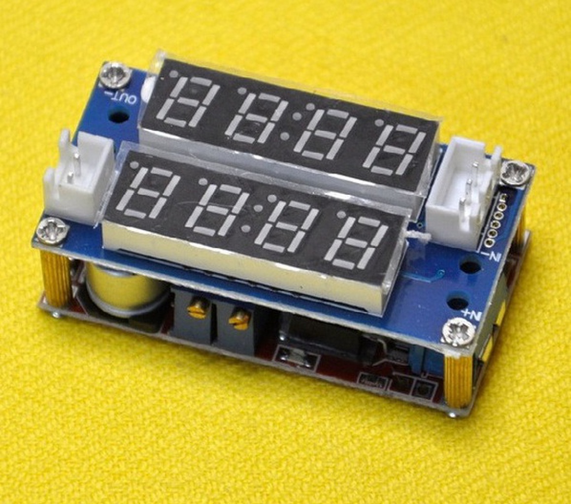

(#) V1rusH hozzászólása Márc 13, 2015 /
Két dolog ügyében írok!
Azt első: azt hiszem sikerült kinyírnom a képen látható DC/DC conv. kijelzőjét.
Kettő van belőle, és felfűzve az utóbbi méri az előző táp kimenő feszültségét, és a power ledje is világít. De valami füstölt. Meggyőződésül kipróbáltam a másik kijelzőjével és ott is mért, így a táp működik.
Ismeri valaki ezt a kis DC/DC conv.-ot, és hogy mi mehet tönkre a kijelzőben a túlfesz miatt?
A DC/DC conv. 30V/5A-re van méretezve, de valószínű kicsivel többet is bír, de a kijelző 30V max az tuti.
Érdekelne, mennyire javítható? Vagy vegyek hozzá másik kijelzőt?

(#) Ge Lee válasza V1rusH hozzászólására (») Márc 13, 2015 /
A kijelző javítását felejtsd el, céláramkör van benne, hogy AVR vagy valami más azt emlékezetből meg nem mondom. Nem is érné meg, 2000Ft ez így kompletten, a step down állítható fesszel és árammal, valamint a hozzá való V és A kijelző.
A legegyszerűbb megoldás a PC trafó hajtására az önrezgő (Skori féle) megoldás, esetleg az IR2153 de annak már segédtáp is kell (előtét ellenállás + a trafóra néhány menet ha még belefér, általában nem). Ennek a feszültsége fix, ami lehet a 12V-tól a 102V-ig többféle, egyenirányítás és bekötés kérdése.
Aztán ha a feszültségét esetleg állítani is akarod, akkor már a PC táp kapcsolásához hasonló valamit kell építeni, vagy lehet egy TL494-IR2110 megoldást is, de ott a poti érintésvédelmére figyelni kell mert a vezérlés nem lesz leválasztva. Aztán ha még szabályozott feszültségre (stabilizáltra) is szükség van, akkor a PC tápot kell meghagyni eredeti formájában, némi módosítással.

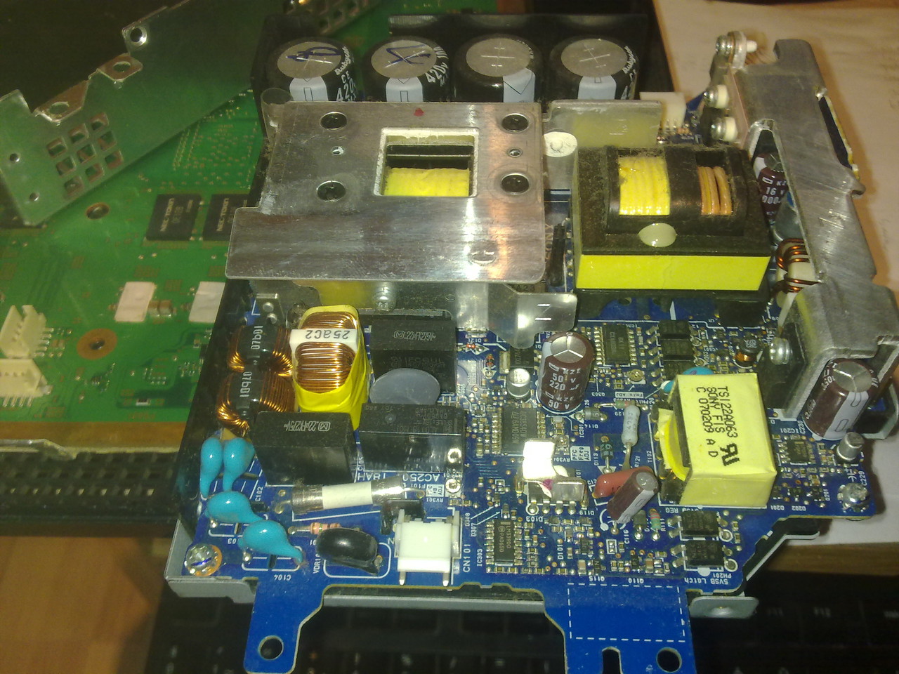

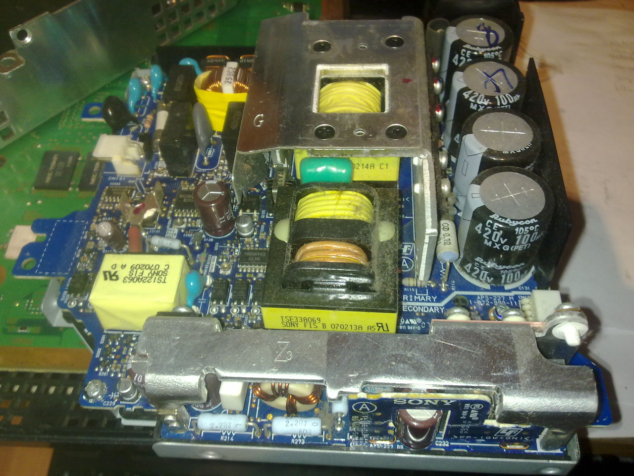

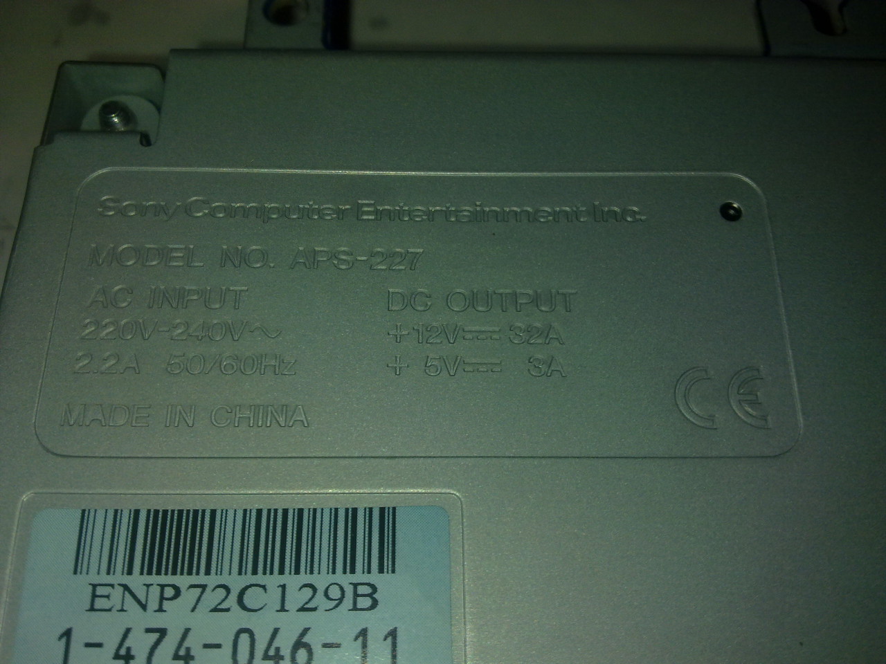

(#) janimester hozzászólása Márc 16, 2015 /

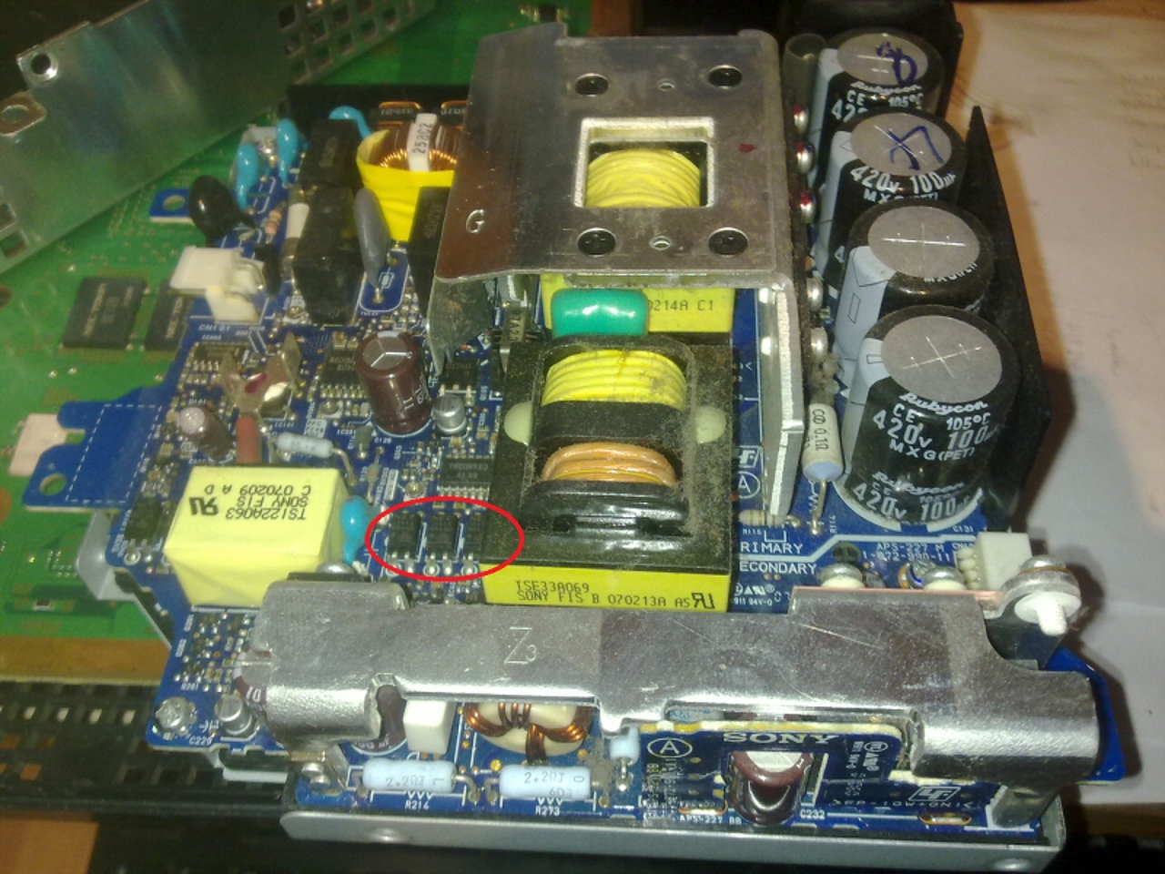

Üdv. urak. Hoztak nekem 3db ps3-at amiből mind ylod hibás volt azaz levált az alaplapról a processzor forrasztása. No ebből a háromból egyet próbáltam meg megmenteni ami sikerült is , meg maradt nálam két gép darabokban ami nem képezi a tulajdonom de van bennük egy egész komoly kis tápegység. 12V 32A és 15V 3A-t tud. Szeretnék majd építeni egy 300-as végfokhoz egy olyan 500-as kapcsi tápot és ha ebből a tápból szerintetek sok minden hasznosítható lenne hozzá megszerzem haveromtól. Vagy szerintetek át lehetne alakítani hogy más legyen a kimenő feszültség egy egyszerű trafó áttekeréssel? Csak azt nem tudom hogy a kimenete vissza lehet-e csatolva a szabályzásba.

(#) latyakosa válasza janimester hozzászólására (») Márc 16, 2015 /
A bekarikázott részen a vissza csatolás optocsatolói. Rajz nélkül nem lesz könnyű átalakítani...

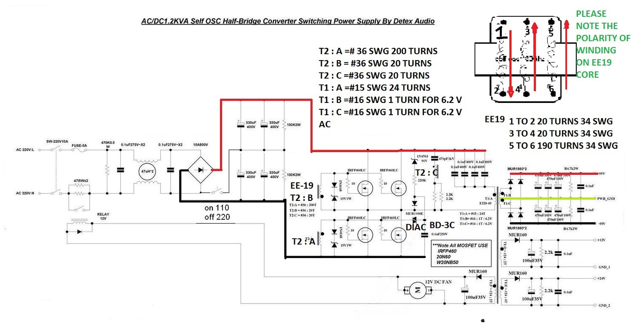

(#) janimester hozzászólása Márc 23, 2015 /
Üdv. Uraim. Szerintetek életképes a kapcsolás? ETD49-em kapásból lenne is. Neten találtam ezt a kapcsit.
(#) Ge Lee válasza janimester hozzászólására (») Márc 23, 2015 /
Igen, ha leszámítjuk hogy a gate trafó egyik tekercsének 200 menet van megadva...
Inkább itt nézegesd ezt a kapcsolást, a fénycsőelőtétes részben részletesen le van írva a működés, itt a méretezés, aztán van rezonáns változat, stb.
(#) janimester válasza Ge Lee hozzászólására (») Márc 23, 2015 /
Szia, bocsi de még kicsit kezdő vagyok-e témában de mit befolyásol ha 200 menet van megadva? Csak mert tetszik ez a kapcsolás nem lenne rossz beröffenteni. De köszönöm a linket olvasgatok.
(#) lorylaci válasza janimester hozzászólására (») Márc 23, 2015 / 2
Ha kezdő vagy a témában, akkor ne 1,2kW-tal kezdjél!
Amúgy a nyákterv életveszélyes!

(#) janimester válasza lorylaci hozzászólására (») Márc 23, 2015 /
Egy autóhifihez csináltam már egy smps tápot , 500W fölötti a számított teljesítménye és működik ahogy kell. Csak a hálózati feszültségről működő smps-ben nincs még tapasztalatom arra akartam célozni.
(#) sny válasza lorylaci hozzászólására (») Márc 23, 2015 /
Helytálló. Sajnos ebayon ezt a tápot is árulják.
