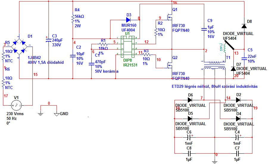

(#) xitibi válasza vteo hozzászólására (») Márc 19, 2018 /
Szia.
Biztos hogy én csináltam valamit rosszul, de most már tudom mekkorát tud szólni két irf 840.
Elméletileg (deszka modellen csináltam)mindent jól forrasztottam és a lehető legg rövidebbre forrasztottam az ic kőrül.két dologban tértem el, az egyik az egyenirányító volt.( 6A-es volt itthon.)
a másik az irf840. Mire nem figyeltem oda szerinted? (soros induktivitást- 214 uH- a trafó után kötöttem)
(#) vteo válasza xitibi hozzászólására (») Márc 19, 2018 /
Sok ok lehet:
Első kettő:
- Írtam, hogy az R4 ellenállás értéke miatt nem használhatsz 40-45nC-nál (Total Gate Charge) nagyobb értékű FET-et. 63nC használtál!! Bizonytalan táp ellátás, bizonytalan vezérlést okoz, indok a "hangkeltésre"
- Az IRF 840 hol vetted? Ebay, után gyártott termék indok a "hangkeltésre"
A hozzászólás módosítva: Márc 19, 2018

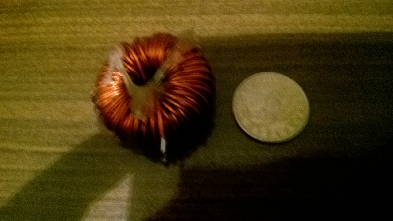

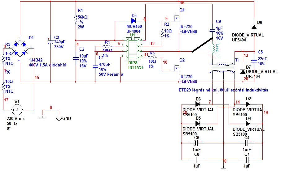

Így kötötted be az induktivitást?
Az induktivitásnak mekkora volt a szaturációs árama? Lefényképezed és felrakod?
(#) latyakosa válasza xitibi hozzászólására (») Márc 19, 2018 /
Ha egy soros 40W-s izzószálas izzóval indítod elsőre akkor a pukk nagy valószínűséggel elkerülhető lett volna.
Nem.
A tekercset a trafó után tettem. ( T1 és 13 -as felirat kőzt)
Képet 5-10 perc és teszek fel (egy pctáp fojtó tekercséből van)
A 63nC vezérléséhez 5-6mA szükséges +az IC 2mA tehát R4~30kohm.
PC transzformátort akartál írni?
Amit feltettem pepe féle, az annyi módosítással, hogy az IC tápellátása érdekében rátekert 3 menetet.
Mivel ez keménykapcsolású eredeti IRF740 kell bele. Pepe egyszer lemérte és 90A áramtüskét mért, ezt el kell viselnie a FET-nek. (ezért is jó a rezonáns mert ezeket az áramtüskéket nagyon erősen bekorlátozza).
Az ugyan úgysorba van vele tehát jó helyre került
Igen. Igy tettem bele . Az eredeti tekercset nem találtam meg hirtelen, de itt a társa. Igaz erről nincs letekerve vezeték. Mellette egy 5 ft van viszonyítási alapnak.
Az oszcillátor 84kHz megy (R1, C1)
A rezonáns kör 71kHz (lrez=220uH, C5=22nF)
Ez nem túl optimális.
