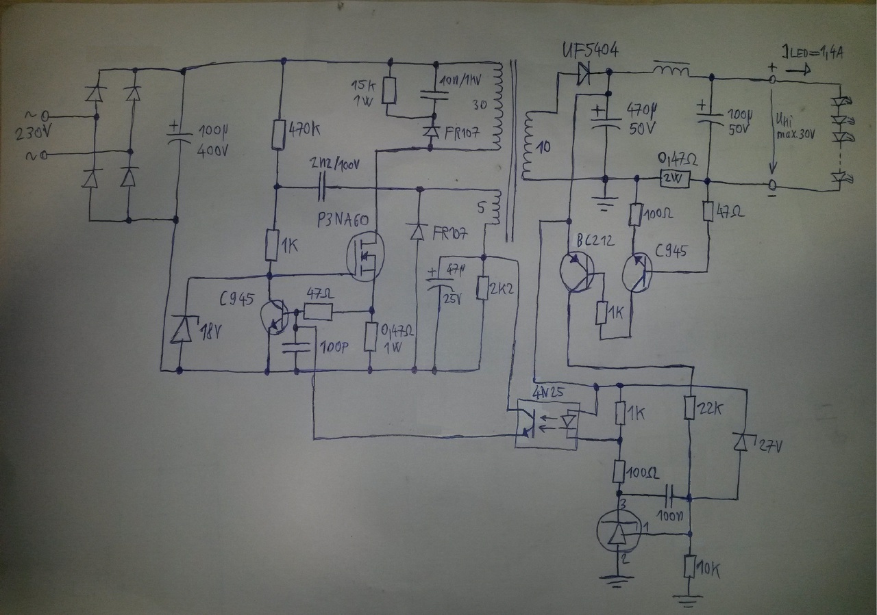

Találtam egy 60W, 230/12V 5A-es trafót, ezt kombinálva a két puskás trafóval már egész jó kis leválasztó lett.
Így 160V AC van a kimeneten (terhelve), a puffer kondin meg 200V DC van. Ez már szerintem elég lesz a folytatáshoz.

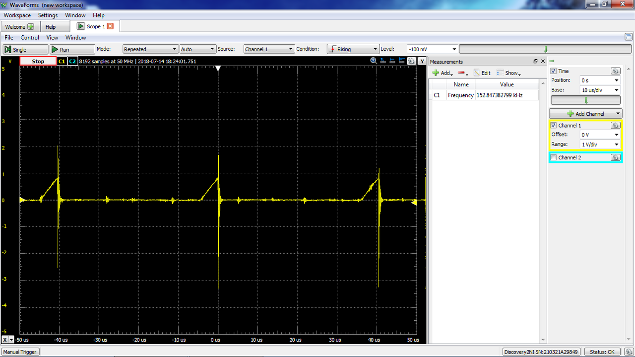

(#) Zsiroskenyer hozzászólása Júl 14, 2018 /

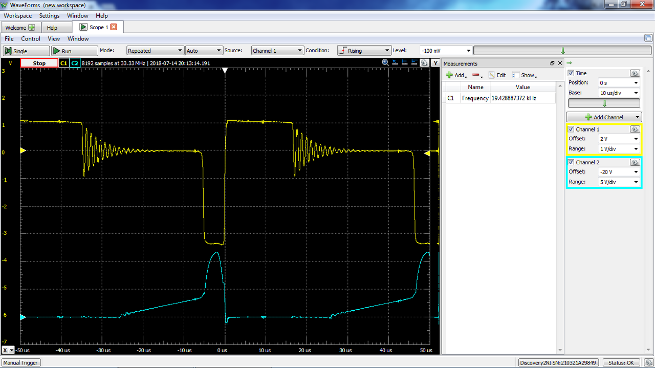

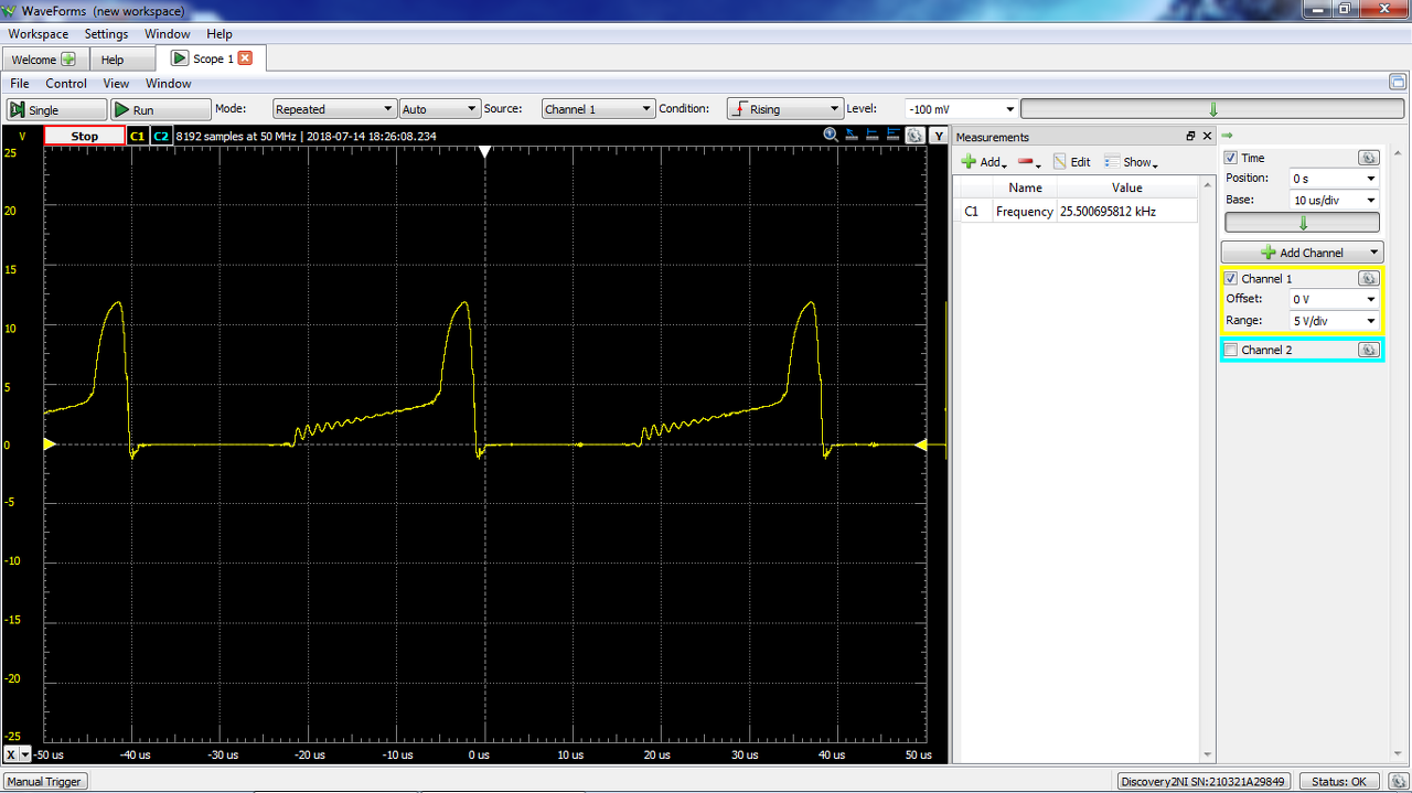

Na végre sikerült mérni a primer oldalon is.
(#) latyakosa válasza Zsiroskenyer hozzászólására (») Júl 14, 2018 /
Grat! A Source ellenállásos mérésnél vélhetően a 0.8v fesz jól telítésbe viszi a C945-t. A Gate mérésben a lassan hullámzóan emelkedő szakasz okozza a szekunder oldali hullámzást. A C945 bázisára és a gatere mérj még rá szkóppal. Esetleg megpróbálhatsz a C945 emitter körébe egy 10 ohm körüli ellenállást tenni.
A hozzászólás módosítva: Júl 14, 2018

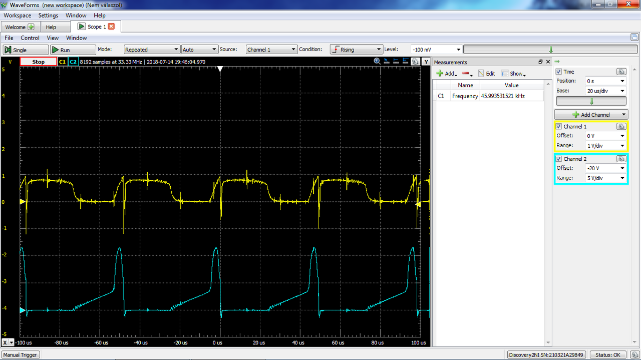

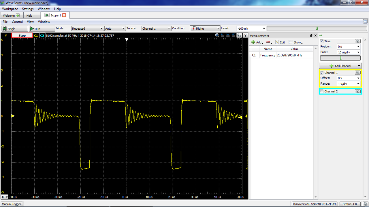

Itt a tranyó bázisáról és a FET Gate-jéről együtt a jelalak.
A sárga a tranyó bázisa, a másikat eltoltam, hogy látszon mindkettő.
Mindjárt keresek egy 10 Ohmos ellenállást és kipróbálom úgy is.

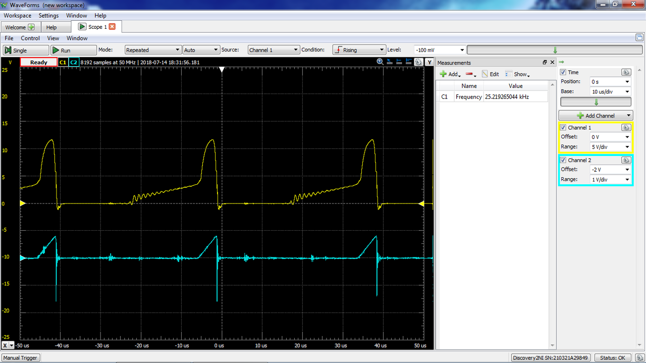

(#) Zsiroskenyer válasza Zsiroskenyer hozzászólására (») Júl 14, 2018 /
Beraktam a 10 Ohmos ellenállást a test és a c945 emittere közé, de nem sokat változott a jelalak.

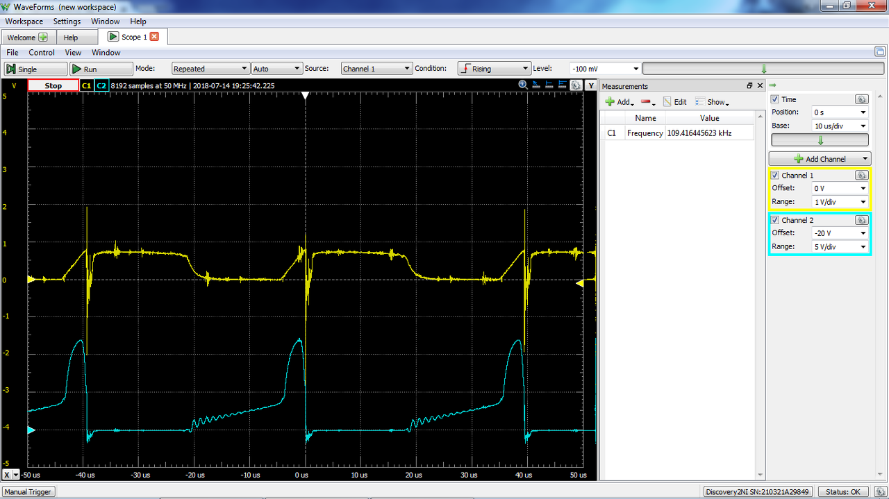

Itt van még a Gate és a szekunder jelalak együtt. Hátha segít valamit.

Nem lehet esetleg, hogy a visszacsatoló tekercsnek sok az 5 menet és azért sok a primer áram?
eredetileg 3 menet kéne legyen, de úgy nem indult el.

Köszi a méréseket! Azt gondolom ezek alapján a primer áram az rendben van. Amivel kapcsolatban változtatni kellene úgy vélem az C954 bázisán a jelalak.
Az emitter köri 10 ohm-t kiveheted.
Még nem teszteltem itthon ilyen kapcsolást.
Azt feltételezem, az méréseid alapján, hogy bekapcsol a fet, az áram elkezd nőni. Ez az áram a source ellenálláson akkora feszültséget ejt, bekapcsol a C945 ezzel lezárja a fet-t, aminek a hatására a trafó légrésében tárolt energia mindegyik tekercsben feszültséget indukál. Ez az indukált jel jelenik meg a szekunderen a segéd tekercsen és a primeren is.
A fura ezek után az, hogy a C945 ismét bekapcsol - csak nem tudom, hogy a 4n25 miatt vagy más okból - relative hosszan van bekapcsolva, majd úgy "tűnik" mint ha a segéd tekercs 47uf kondiját kisütve kapcsol csak ki.
Bekarikáztam a képen, annak a púpnak nem szabadna ott lennie.

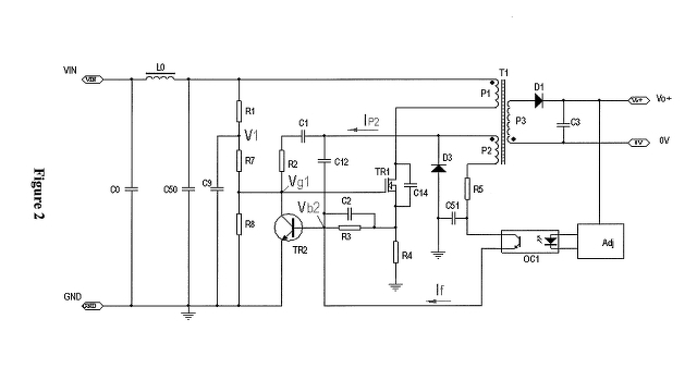

(#) latyakosa válasza latyakosa hozzászólására (») Júl 15, 2018 /
Egy szabadalmi leírásban hasonló áramkör van kicsit másképp, a D3, C51, R5 részre gondolok.

(#) ferci válasza Zsiroskenyer hozzászólására (») Júl 15, 2018 /
Próbáld meg a következőt: rövidrezárod a 0.47 ohmot, megszakítod a BC212 kollektorkört és a TL431 1. lábra a + kimenetről ráviszel egy 47 k+47 kA poti soros tagot, terhelésnek pedig valami 24 voltot és 1 ampert is kibíró műterhelést.
Így hagyományos szabályozható táp lesz és legalább azt ki tudod szűrni, hogy ebben a felállásban is szörcsög-e vagy sem, ha feltekered 24 volt környékére..
Ha így jó lenne, a BC212 kollektorba tegyél be egy soros 10...22 k ellenállást, meghagyva az előző dolgokat, visszaállítva az eredeti állapotot és tesztelj áramra is.
(#) Peter65 válasza Zsiroskenyer hozzászólására (») Júl 15, 2018 /
Ez záró üzemű tápegység, azaz légréses trafó kell hozzá az egyenáramú elmágnesezés miatt (elvileg a légrést is méretezni kellene).
Viszont a trafó méretezésének (mekkora frekvenciára van kiszámolva) összhangban kell lennie a vezérlő áramkör beállításával. Mondjuk az ilyen elméretezés inkább nagyobb terhelésen szokott problémát okozni.
Nekem nincs jártasságom ezekben a diszkrét megoldású áramkörökben, de érzésre nekem a szekunder oldali szabályozás tűnik olyannak, ami könnyen túlvezérelődhet, és lengéseket okozhat. A söntöt figyelő tranzisztor erősítését próbálnám csökkenteni egy emitter ellenállással. De ez csak egy kósza ötlet. Esetleg próbáld ki csak a szokásos feszültség-szabályozott módon, úgy is jelen van-e a probléma.
Most látom, Ferci is ilyesmit javasolt.

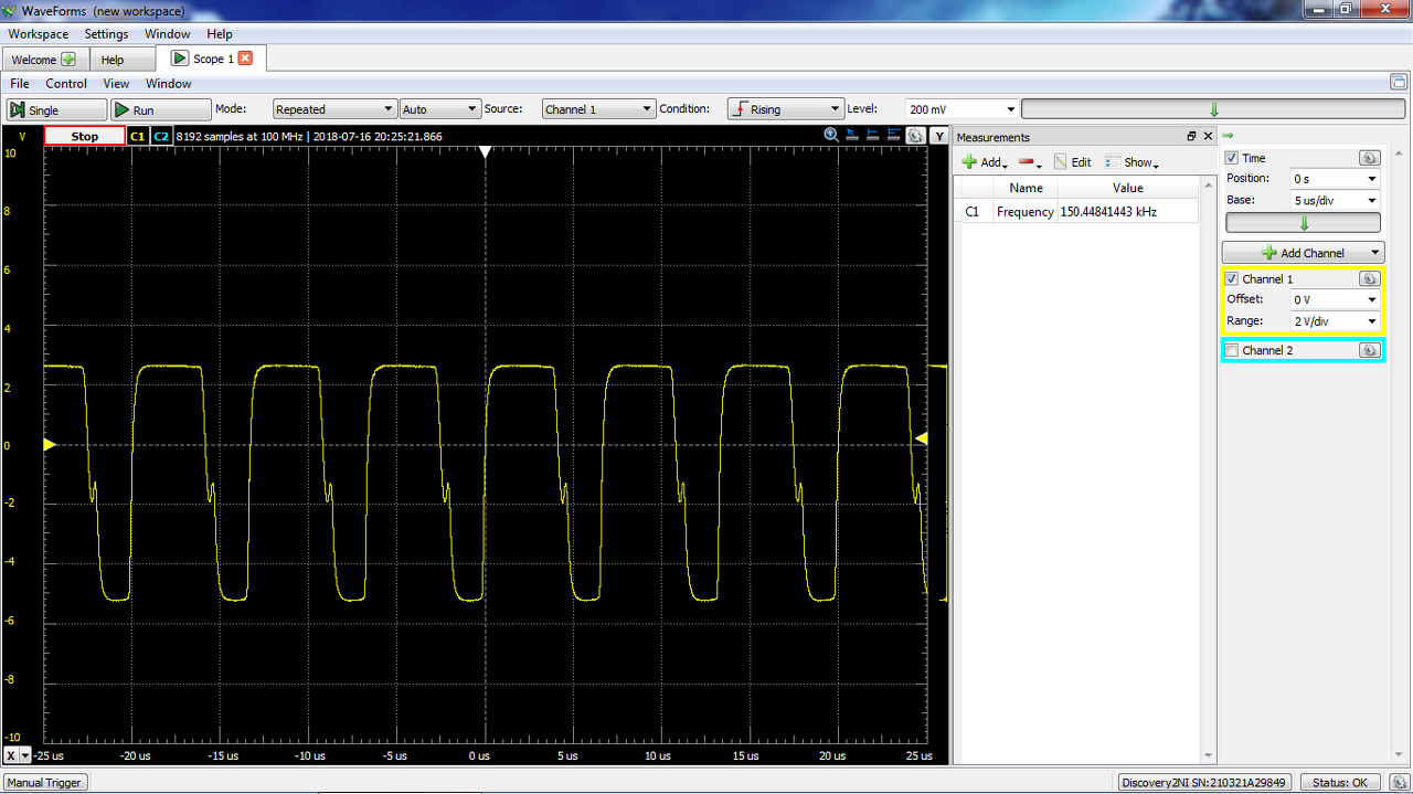

Na a TV-t sikerült megjavítani, úgyhogy visszatértem a kis tápomhoz.
Kipróbáltam, amit írtatok, átalakítottam feszültség szabályozósra a visszacsatolást és úgy már nem szörcsögött a trafó, legalább is 10W terhelés felett. De az nem baj, mert 40W-os lámpához kell.
Visszaalakítottam áram szabályozósra a visszacsatolást, azokkal a módosításokkal, amit javasoltatok, és sokat javult a helyzet. A szörcsögést teljesen abbahagyta, de szkóppal nézve még mindig látok egy kis hibát a szekunder oldalon. A másik észrevételem, hogy viszonylag hamar felforrósodik a FET, ami nem túl jó, tekintve, hogy egy zárt dobozban lesz az egész táp.

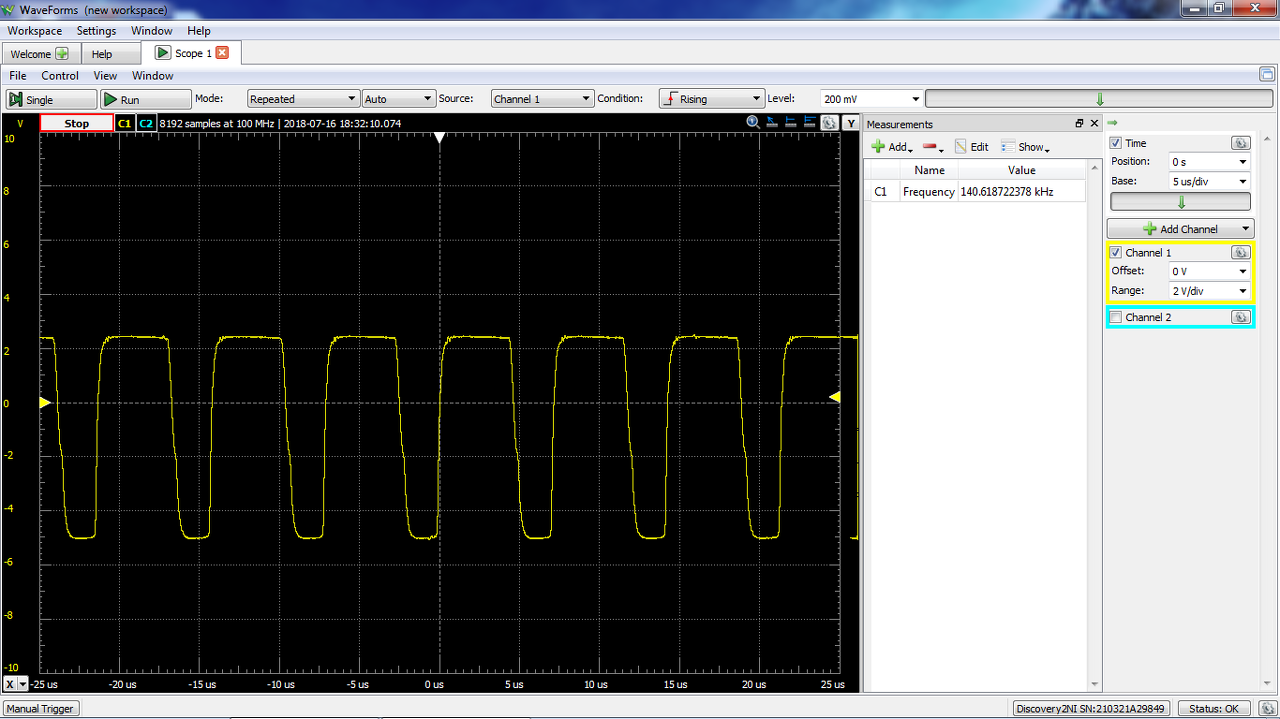

Felraktam a jelenlegi kapcsolást, a jelalakokat a szekunder oldalon mérve fesz. és áram visszacsatolásnál. A leválasztó trafót meg kihagytam, mert 30W terhelés felett már 100V alá esett a feszültsége. Helyette bekerült egy soros 300W-os halogén, az fel sem izzik. Csak így ismét nem tudok a primer oldalon mérni.

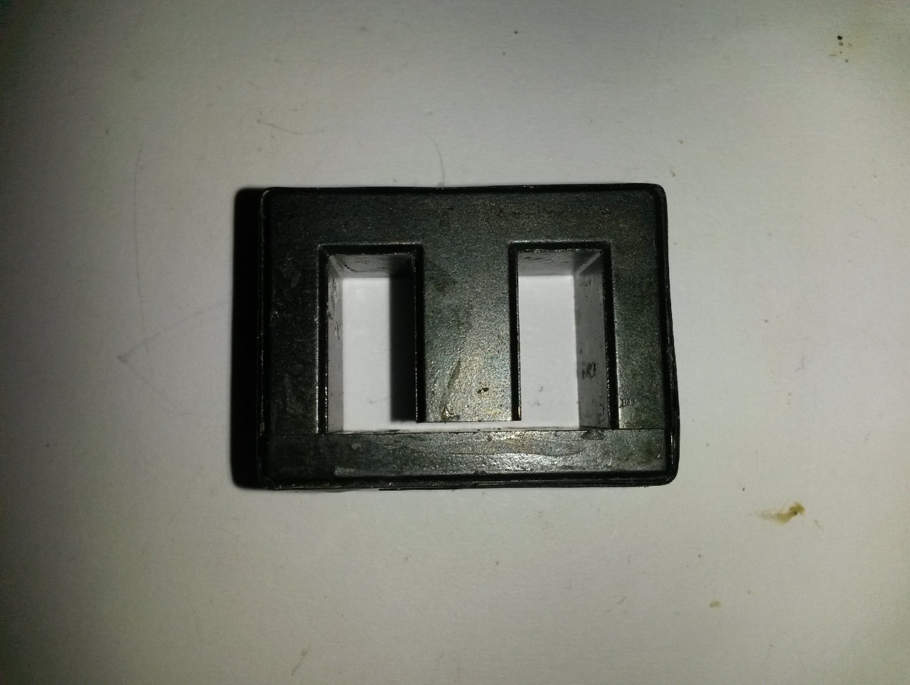

Csak érdekességnek lefényképeztem a trafómagot, hogy látszon milyen a légrés.

(#) Peter65 válasza Zsiroskenyer hozzászólására (») Júl 16, 2018 /
Kettő észrevétel:
1. Ha a visszacsatolás a problémák fő oka, akkor azon még mindig kellene finomítani. Az áram jellel arányos feszültséget kellene létrehozni a TL431 érzékelő bemenetére. Ha a negatív ágban hagyod a söntöt, akkor kettő áramtükörrel vinném át a jelet. Ha viszont áttennéd a pozitív ágba, akkor egy áramtükörrel megoldható. Kettő pnp tranyó kell, a bázisuk összekötve, az egyik emitter körébe a sönt, a másikba egy ellenállás. A sönt értéke csökkenthető, már kb. 100-200mV-os sönt feszültség is elég lehet.
2. A szkóp képek szerint nagyobb terhelésnél folyamatos vezetés alakul ki. Ezt az üzemállapotot lehet, hogy inkább el kellene kerülni. Csökkenteni kellene az induktivitást, azaz növelni a légrést (lehet, hogy le kellene ellenőrizni a méretezést). A folyamatos vezetésnek vannak előnyei, de jelen esetben inkább instabilitást okozhat, és a vezetésben lévő diódák kikapcsolása okozhatja a fet melegedését.
(#) Zsiroskenyer válasza Peter65 hozzászólására (») Júl 16, 2018 /

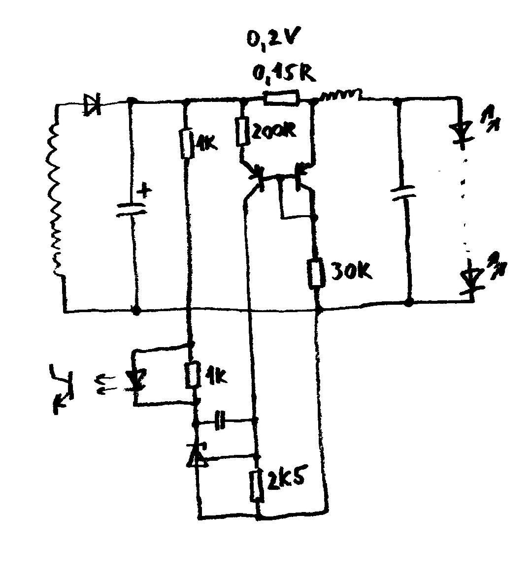

1. Ha úgy egyszerűbb, akkor át teszem a söntöt a pozitív ágba, és az se baj ha kisebb lesz az értéke, legalább nem fűt feleslegesen.
Viszont hálás lennék neked, ha ezt az áramtükrös megoldást lerajzolnád nekem, mert technikusi végzettségem ellenére nem egészen világos a működése.
2. A folyamatos vezetés az pontosan mit takar? A FET vezet folyamatosan, vagy mi?
És honnan fogom tudni, ha megszűnik ez a jelenség?
3. Tudom, hogy nincs túl jól méretezve a trafó, csak az a baj, hogy nem tudom mekkora frekivel számoljak, mert eddig 15 kHz és 150 kHz között már volt minden.
(#) Peter65 válasza Zsiroskenyer hozzászólására (») Júl 17, 2018 /
1. Csatolom. A 2db pnp tranzisztor minél egyformább legyen, legjobb lenne közös tokozású, de ilyet olcsón csak smd-ben lehet venni. 2db BC212 egymás mellett, esetleg összeragasztva is jó lesz ide.
Ha a sönt értéke egyenlőre maradna (0,47R), akkor a 200R helyett 620R-t kellene betenni. A 30K értéke nem kritikus, 20-47K jó lehet. A 200R és 2K5 értéke is kicsit változtatható, de az arányukat azonban fenn kellene tartani.
2. Azt, hogy a trafó mágnesező árama nem csökken le nullára. Amikor a fet kapcsol be, akkor a feten keresztül folyik az áram, amikor kikapcsol, a szekunder diódán keresztül. A szaggatott üzemben, a trafó tekercsein a feszültség egy időre nullára csökken (lásd szobat esti felvételeid).
3. A záróüzemű trafó nem egy hálózati trafó, ahol elegendő a frekvencia figyelembevételével a menetszámokat meghatározni. Néhány segítő szándékú visszaellenőrzés:
Ha a szekunder oldalon 1,5A áramközép-értéket akarsz 3:1-es áttétellel, akkor a szekunder áram kb. 4A-ről kell hogy nullára csökkenjen. A primer oldalon így kb. 1,33A-nél kell, hogy kikapcsoljon a fet.
A csúcs áramoknál sem szabad, hogy telítésbe menjen a vas. Max. gerjesztés 40A. Ha a vason a térerőt elhanyagoljuk, akkor a légrés: l=Teta/H=Teta*uo/B=40*1,26*10-6/0,1=5*10-4=0,5mm. A max. indukciót 0,1T-ra vettem.
Ezek alapján akár jó is lehet. Esetleg a primer söntöt csökkentsd egy kicsit, hogy az áramérzékelő kör nagyobb áramnál is biztonsággal működjön.

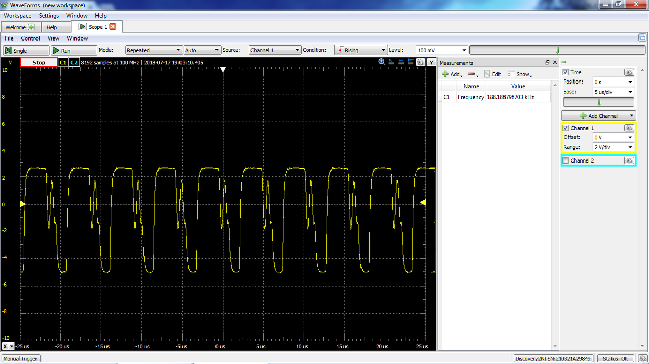

(#) Zsiroskenyer válasza Peter65 hozzászólására (») Júl 17, 2018 /

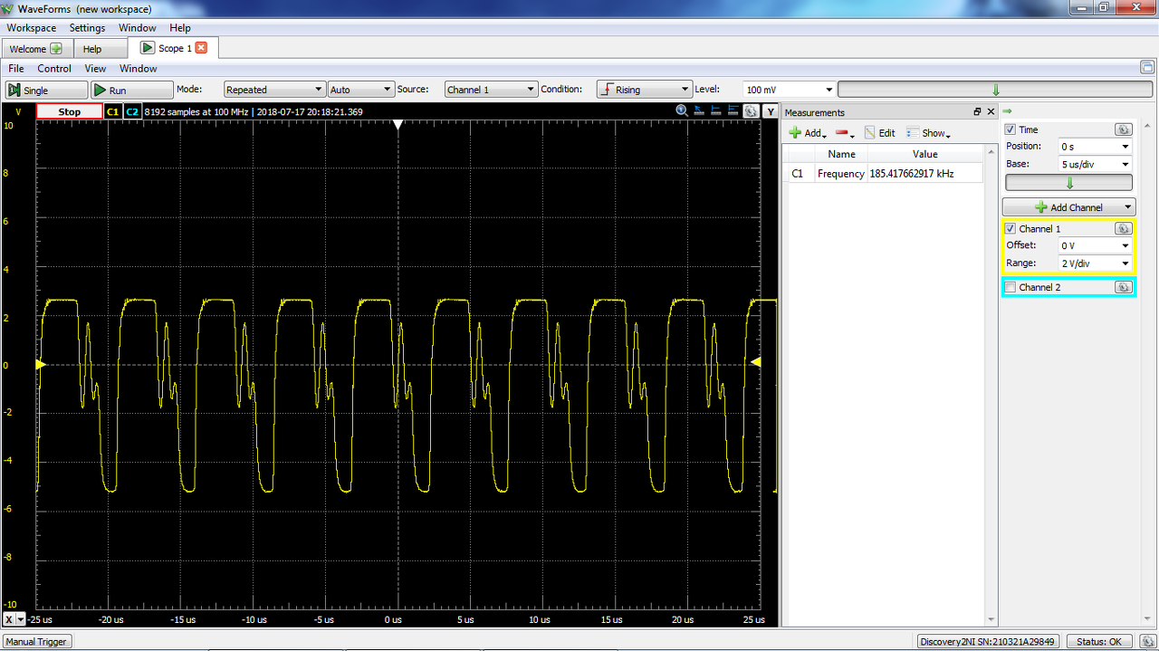

Megint kísérleteztem egy sort.
Kipróbáltam az áramtükrös megoldást, kerestem két egyforma bétájú és nyitófeszültségű BC212-t, pillanatragasztóval összeragasztottam őket, az ellenállásokat kicsit átszámoltam, hogy jó legyen a 0R47 sönthöz. Az eredmény nem sok változást mutat, ez is szépen tartja az 1,35A-t, de a jelalak szinte semmit nem változott. Szörcsögés itt sincs, de a FET továbbra is melegszik.
Kipróbáltam a Skori által javasolt visszacsatolást is, de tulajdonképpen ugyan ez az eredmény.
Tehát mindhárom visszacsatolásnak tulajdonképpen ugyan az a hatása.
Próbáltam a légréssel is "játszani", eredetileg 0,6mm (legalább is amennyire tolómérővel pontosan meg tudom mérni , ezt néhány papírlap segítségével megnöveltem 0,8mm-re, de ettől csak még jobban melegszik a FET, és a freki felment 180kHz környékére. Ez a freki már nem túl sok? Kipróbáltam mindhárom féle visszacsatolással így is, de semmi különbség. Lehet, hogy a menetszámokkal is variálni kéne?
Igaz, nagyon kicsi hűtőborda van a FET-en, nem tudom ennél a kapcsolásnál mennyire szabadna melegednie, de jó lenne minél kisebbre csökkenteni a disszipációt.
Csatolom a jelalakokat a nagyobb légrésnél, az első kép az eredeti visszacsatolásnál, a második az áramtükrösnél készült. A Skori által javasoltnál u.az a jelalak, mint az eredeti visszacsatolásnál.
Ja és a jelalakokat ismét a szekunderen mértem.
A hozzászólás módosítva: Júl 17, 2018
(#) Zsiroskenyer hozzászólása Júl 17, 2018 /
Még annyi, hogy a 0,47 Ohmos primer söntöt kicseréltem egy 0R33-ra. Így kevésbé melegszik a FET, de ismét szörcsög a trafó.
Úgy látszik vagy csendben melegszik vagy hidegen hangoskodik.
(#) Peter65 válasza Zsiroskenyer hozzászólására (») Júl 18, 2018 /
Még néhány ötlet:
1. Kicseréled a kapcsoló fetet nagyobb áramúra és gyorsabb típusra.
2. A frekvenciát csökkented, de ahhoz valóban át kellene tekercselned a trafót. A korábbi számításaim szerint akár meg is duplázhatnád a menetszámokat egységesen, ha a légrést összességében 1mm-re felviszed (elég 0,2mm papír). Kérdés, hogy van-e hely a csévetesten, illetve megér-e ennyit neked ez. Így a kapcsolási veszteségekből fakadó disszipációt tudod csökkenteni.
