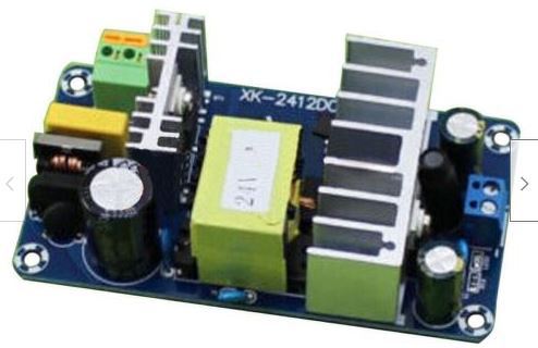

(#) troby hozzászólása Ápr 28, 2019 /
Sziasztok, korábban pár oldallal ezelőtt már kérdeztek ezzel a kínai táppal kapcsolatban akkor az opto csatoló ledjére ajánlottátok párhuzamosan egy ellenállás kötését az időszakos feszültség esés miatt.
Nekem picit más a hibajelenségem, egy erősítőre kötöttem és bekapcsoláskor nem indul el csak pulzálva be be kapcsol ha terhelés nélkül indítom és utána kötöm rá a terhelést miután rendesen elindult semmi baja egy óra múlva sem. Annyira nem értek hozzá de lehet, hogy az én problémámra is megoldás lenne a ha z Ic több áramot kapna?

(#) latyakosa válasza troby hozzászólására (») Ápr 29, 2019 /
Valószínűleg nagy az erősítő indulási áramfelvétele, bekapcsol a túláram védelem. Milyen erősítőt kötöttél utána ? Mekkora puffer kondenzátorok vannak az erősítőben ?
(#) troby válasza latyakosa hozzászólására (») Ápr 29, 2019 /
30.000uf és egy 2x50W os TPA3116 D oszttályú erősítő de egy koppanásgátlót is beletettem így már elindul vele gondolom a bekapcsoláskor keletkező nagy koppanás terhelte le.
(#) latyakosa válasza troby hozzászólására (») Ápr 30, 2019 /
Felesleges a 30000uF. Az helyett elég max 100uF. Ez kapcsolouzemu tap.

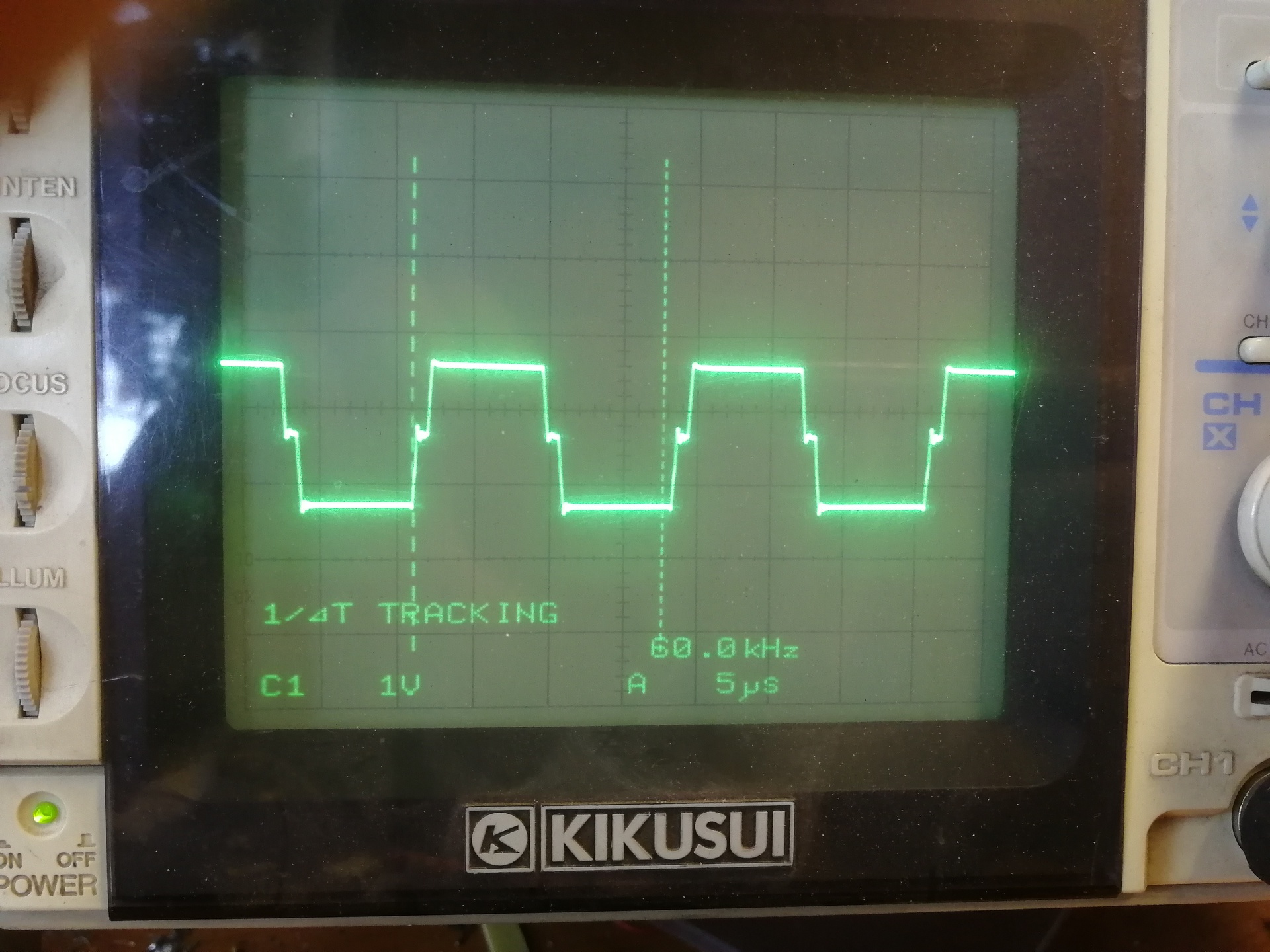

(#) possim válasza latyakosa hozzászólására (») Jún 17, 2019 /
Szia, Nos nem nem volt megfelelő a négyszögjel a tranzisztorok C-E pontján"üres félhídban csak a tranyók" szinuszos feszültség volt eltolódva féltápfeszültségre, szóval arra jutottam hogy csak is a meghajtással lehet a baj és nem is biztos hogy a primer körben ezért kicseréltem a meghajtó tranzisztorokat a meghajtó trafó előtt amik push-pull-ban kapcsolgattam és máris jó lett(bc547->bc639) tudom , hogy az előbbi nem kapcsoló tranzisztor ,de nem gondoltam volna, hogy ekkora bajt okoz pedig kapcsolóüzembe kellett volna dolgoznia.... mindenesetre köszönök mindent

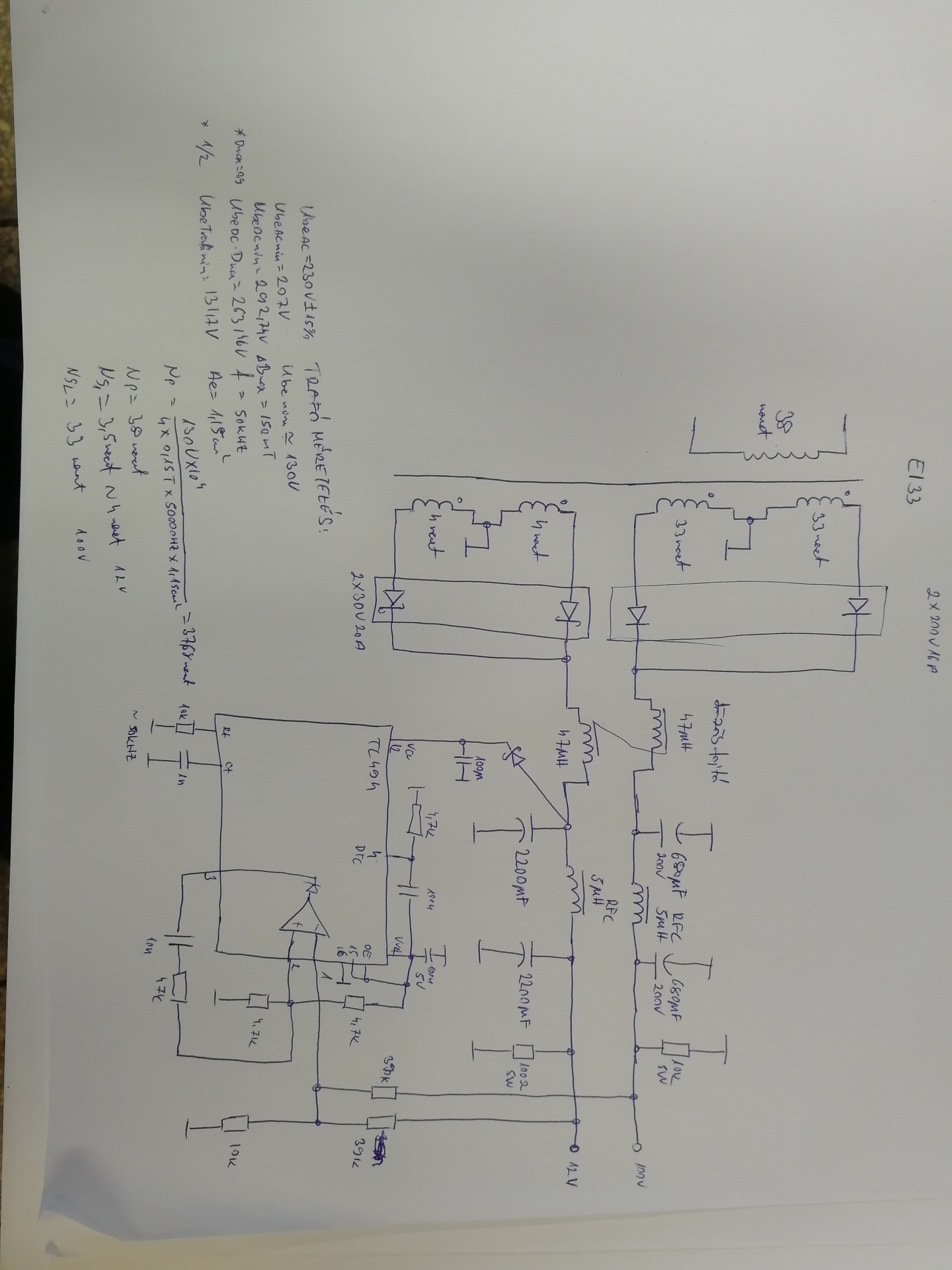

(#) possim hozzászólása Júl 2, 2019 /
Sziasztok! ismételten szeretnék segítséget kérni a korábban említett táppal kapcsolatban. A tápnak 100V 2A illetve 12V 2A -et kellene tudnia a kimenetén. A problémám a következő ha a 100V os ágról csatolok vissza a TL494-nek és azt terhelem névleges fölé is 3.5A akkor a 100V os kimeneten teljesen jó a kimeneti feszültségem 100V ugyan úgy üresjáratban is (10k terhelő ellenállás azért van ), viszont a 12V-os ágon 17-25V között változik a feszültség a másik ág terhelésétől függően. Ellenkező esetben 12V van visszacsatolva 12 V teljesen stabil viszont üresen a (100V) 123volt lesz leterhelve meg kb 40V. Viszont ha mind 2 ágat visszacsatolom akkor totál (meghülyül) a táp és elkezdenek forrni a kapcsolótranzisztorok is. Rajzoltam egy skiccet ami a szekunder kör egy részét illetve a trafó számolásomat tartalmazza, kérlek lessetek már rá, hogy mit rontok el . Szeretném ha üres járásban is a kimeneti feszültségek is névleges közelben maradjanak. Köszönöm szépen
(#) Kovidivi válasza possim hozzászólására (») Júl 2, 2019 /
Stabilizálni csak egy ágra tudsz. A 12V-os ágat meg tudod oldani 7812-vel, habár az pazarló.
(#) gulyi88 válasza possim hozzászólására (») Júl 2, 2019 /
Visszacsatolni csak egy feszültségre lehet, és csak az a feszültség lesz stabil, amit visszacsatoltál. A többi szekunder feszültség, csak követni tudja azt, ami a trafóban történik.
Ahoz, hogy a szekunder feszültségek a lehető legkevésbé szóródjanak szét, nagyon nagyon fontos a minnél szorosabb szekunder-szekunder csatolás, ezesetben fontosabb, mint a primer-szekunder csatolása
Következő fontos dolog a szekunderek ohmos ellenállásai legyenek kicsik (csak elhanyagolható feszültségesét hozzanak létre).
A kimeneti 47uH közös fojtó bekötési iránya is okozhat meglepetést.
Próbáld ki fordítva és külön, egymáshoz nem csatolt, tekercsekkel is.
Tehát ebben a kapcsolási elrendezésben egyetlen egy stzabilizált szekunderfeszültséged lehet, a többi szekunder csak vezérelt üzemben megy.
Éppen ezért a szekunderek egymáshoz való csatolása a fő meghatározó tényező abban, hogy mennyire lesznek stabilak a különböző szekunderek különféle terhelési helyzetekben (stabil csak egy lesz, az amire a visszacsatolás van kötve).
33 és 4 menetet azért elég nehézkes szoros csatolásra tekerni, de a lehetőségekhez képest törekedni kell rá (pl:16 menet majd (szek 1 fele) szigetelés, 4 menet azonos szélességre széthúzva, mint a 33 menet (szek2), szigetelés és a maradék 17 menet azonos szélességben (szek 1 másik fele)).
El kell döntened hogy melyik feszültségenél fontosabb a pontosság, és azt visszacsatolni.
Vagy egy flyback topológiával talán jobb szekunder-szekunder stabilitás lenne elérhető.
A menetszám számítása jó halfbridge hardswitch-hez, az eredményt nem ellenőriztem.
Talán hagyhattál volna nagobb tartalékot benne. UbeACmin-nél egyéb járulákos feszültségvesztések miatt nem jön ki belőle a kellő feszültség (diódákon, tranzisztorokon, ohmokon is esik fesz némelyik a primeren némelyik a szekunderen.
(pl: 12V szekundernél már azért számít az egy diódányi feszesés az egyenirányításában (az már 5%))
Vagy két külön táp kell, ha annyira komoly igények vannak.

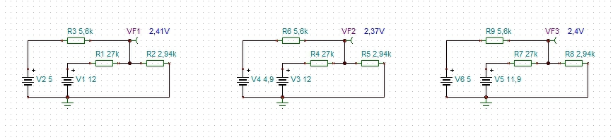

(#) Ge Lee válasza gulyi88 hozzászólására (») Júl 2, 2019 /
„Visszacsatolni csak egy feszültségre lehet”
Ennek a kijelentésnek úgy kb. az összes PC táp ellentmond. Mindkét ágra (5 és 12V) vissza vannak csatolva, csak a jobban terhelt szorosabbra, a kevésbé terhelt pedig lazábbra, így alakul ki a kimenetek feszültségében a rendes egyensúly változó terhelések mellett is.
Kár hogy törölted amit írtál, mert már éppen reagáltam volna rá. Szóval. Nem az egyik ágra szabályoz, hanem a két visszacsatolás eredőjére, ráadásul arányosan. Ugye, a 12V-os ág terhelése általában a negyede az 5V-os ágénak, a visszacsatolás is nagyjából ilyen mértékű, azaz mondjuk 0,1V csökkenés az adott ágon négyszer akkora változást okoz a figyelt ponton. Egy ATX rajzból ollóztam ki, a Tina pedig szépen mutatja az arányt.
Az első eset amikor minden oké, a másodikban az 5V-ot csökkentettem 0,1V-tal, a harmadikban pedig a 12V-ot. Szépen látszik, hogy melyik mekkora változást okoz a pwm szabályozó bemenetén (a feszültségforrások jelentik a kimeneteket, a VF pontok pedig az IC bemenetét).
(#) gulyi88 válasza Ge Lee hozzászólására (») Júl 2, 2019 /
Tehát akkor mire van visszacsatolva?
EGY olyan feszültségértékre, ami nincs is jelen a kapcsolásban, hanem vitruális feszültség, ami matematikailag van elő állítva az 5 és 12V ágak megfelelő arányú összeadásával.
Az amire szabályozás történik: K1*5voltos ág + K2*12voltos ág = ref/2=2,5V ezt tartja fixen.
Ettől az még egy feszültség érték.
Lehet úgy nézni, hogy se nem erre se nem arra, hanem egy kicsit erre is meg arra is vissza van csatolva, de egészen pontosan 1db képzett érték tartására van visszacsatolva.
Eddig nem gondolkoztam ratja köszönöm hogy vitattad az állításomat, igen töröltem mert megnéztem egy rajzot és rájöttem, de ötletes mert kisebb abszolút hibával hozza a paramétereket összességében, mint ha mereven csak az egyik vagy csak a másik, illetve párhuzamosan vagy kapcsolásban mindkettő feszültségre lenne szabályozóhurok.
Asszimmetrikus terhelésre megengedi az egyik érték pozitív hibáját míg vele egyszerre a másik negatív hibáját. Mintegy szétosztva a "kötelző" hibaértéket, szemben azzal, amikor az egyik ág hibája nulla (arra van szabályozva), így a másik ágon létre kell jöjjön az teljes hibaérték.
A hozzászólás módosítva: Júl 2, 2019
Nem értek egyet.
Visszacsatolva az van aminek az alapjellel képzett különbségét azaz hibaértékét nulla közelébe próbáljuk szabályozni.
PC táp pedig így egy feszültségre van visszacsatolva (nem kétfélére), az a feszültség ugyan nincs jelen közvetlenül a kapcsolásban, nem szekunderfeszültség, nem is kimeneti feszültség, hanem elő van állítva kimenetek összeadásával, de ez lényegtelen.
A vitruális pont feszültésgét pontosan a szabályozás tartja helyén a beavatkozás révén.
A beavatkozás hatása jelentkezik az összes szekunderen, beleértve aztokat is amikből képezve van a virtuális pont.
Ha műszerrel belemérnénk a "feedback" nevű vezeték feszültségébe, ami a virtuális pont, az éppen ref/2 értéken állna bármely üzemszerű terhelés esetén. Hiszen ez egy PI szabályzó, kötelessége (amíg szabályozható tartományon belül van az terhelési állapot)!
Ha felépítenénk kívül ugyanezt a visszacsatoló hálózazot dupla_vcs.jpg (27K 5,6K 2,49K), akkor is a VF nevű ponton éppen 2,5V lenne bármilyen üzemszerű terhelési állpotban, úgy hogy annak a kinti hálózatnak köze sincs a visszacsatoláshoz. Ez az feszültségérték az amire szabályozva van a táp, és ez 1db akkor is, ha nem szekunderfeszültség, akkor is, ha több kimenete van a tápnak.
Szerencsére nem azt írtam, hogy visszacsatolni csak egy szekunderre vagy egy kimenetre lehet, hanem csak annyit, hogy egy feszültségre, abba még belefér az, hogy az lehet virtuális is, ami több kimenet együttes értékétől is függhet.
Igaz, akkor még nem néztem meg, ténylegesen hogy van visszacsatolva egy ATX és rosszul emlékeztem rá. Attól még hogy gondoltam, hülyeséget nem írtam.

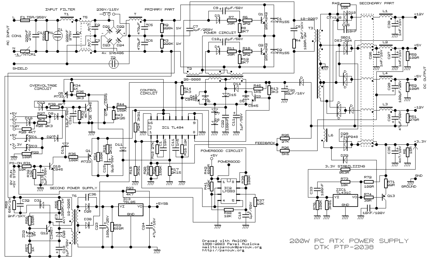

Na, akkor most amit leírtál, azt próbáld meg összehozni a kérdező által csatolt rajzzal (mert hogy ott ugyanúgy egyetlen virtuális pont van), meg ezekkel amiket reagáltál rá:
„Visszacsatolni csak egy feszültségre lehet, és csak az a feszültség lesz stabil, amit visszacsatoltál. A többi szekunder feszültség, csak követni tudja azt, ami a trafóban történik.”
Előre szólok, nem fog menni. Most akkor vagy egy feszültségre csatolt vissza és akkor nem igaz amit írtál és idéztem, vagy kettőre, és akkor ugyanúgy nem igaz.

Possim azt írta, hogy ha az egyik ellenálást kiszedi visszacsatolás hálózatából, akkor az egyik kimenet stabil és jó, a másik kimenet meg használhatatlan. Ha a másik ellenállást szedi ki akkor fordítva. Ha mindkét ellenállást benthagyja, akkor rendellenesen működik a táp.
Na de miért? Elöbbi okfejtések után valószinűleg egy olyan feszültséget próbál létrehozni a táp, amit nem képes. Kiül maximális pulzusszélességre és összenyitnak a fetjei.
Rosszak az ellenállás értékek 390K és 39K.
390k jó a 100 Volthoz
39k jó a 12V hoz.
Együtt dupla feszültségre akarnak szabályozni 200V legyen illetve 24V, az meg nem tud kijönni.
390K helyett 390k/Y
39K helyett 39k/(1-Y)
ahol Y: 0 és 1 közé eső szám. Elsőnek legyen 0,5.
Aztán majd kiderül hogy a trafó mit tud, nekem soknak tűnt az egy ágú "tiszta" visszacsatoláskori feszültégcsúszkálás.
