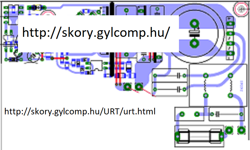

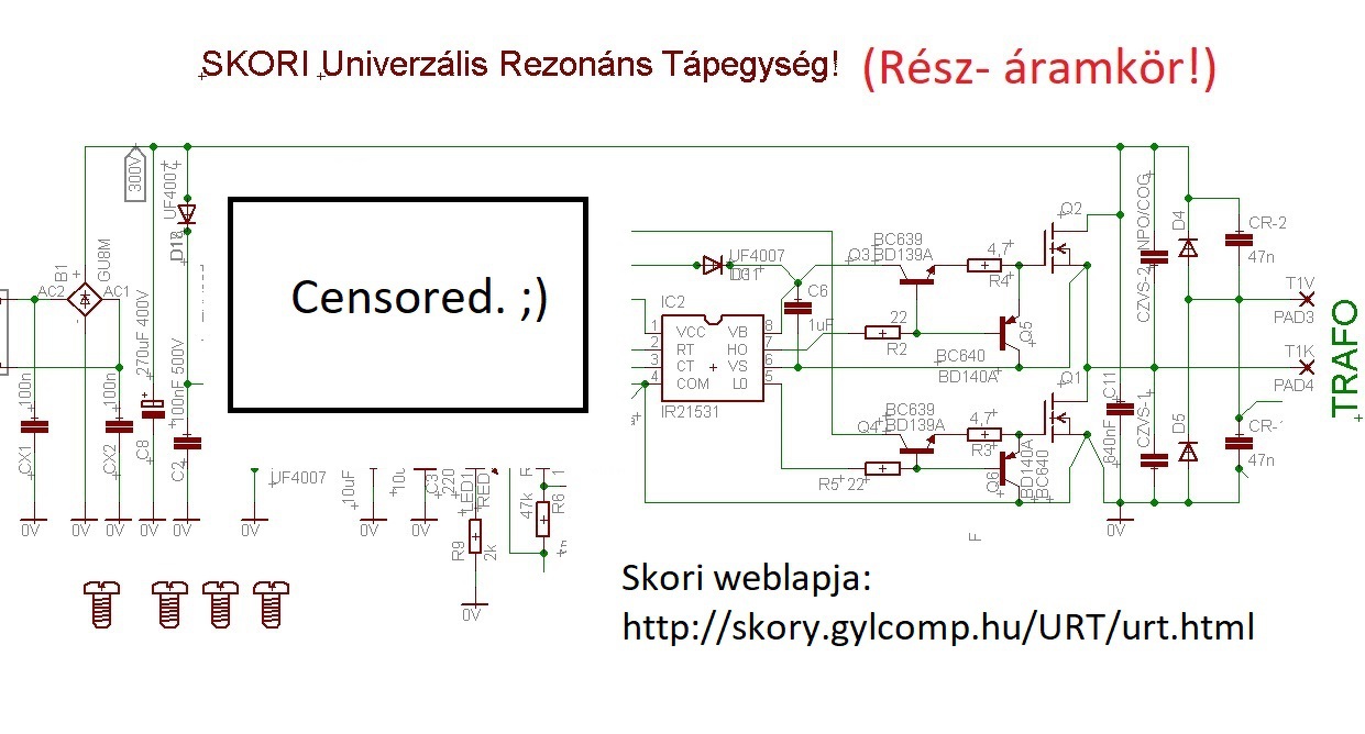

Szia Skori!
A nagy nyilvánosság előtt kérek engedélyt Tőled, hogy az URT primer oldalát felhasználhassam HE cikkhez. Írtad, hogy minden jogot fenntartasz, ezért kérdezek.
Mehet részedről?
Az az igazság, hogy se időm, se kedvem kiszenvedni egy primer oldali jól működő elrendezést.
Erről lenne szó: (képek)
(#) Skori válasza Transztyuszeres hozzászólására (») Jún 29, 2022 /
Szia! Az ilyen kérésekhez általában úgy szoktam hozzájárulni, hogy a cikkben legyen egyértelműen megnevezve, az eredeti forrás (Skori Weblapja), és az URL, ill. ha a közzétett áramkörtől eltér ami a cikkbe kerül, akkor legyen leírva, hogy miben tér el (és esetleg az is hogy milyen megfontolásból). Tehát a fentiek figyelembevételével hozzájárulok, hogy a készülő cikkedhez felhasználd a weblapomon közzétett URT tápegység kapcsolási és nyomtatott áramköri rajzát.

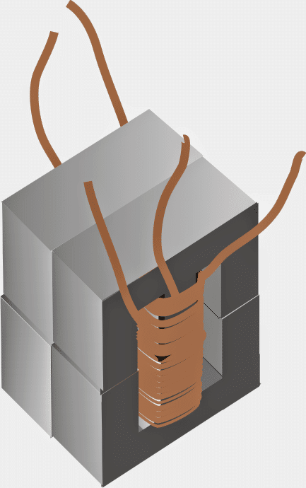

Az lenne a kérdésem, hogy ha az EI33-as atx táptrafó vasmagjából összefogok 3-at, kap új csévetestet, akkor a kivehető teljesítmény megháromszorozódik? A menetszám pedig egyharmada lesz?
Korlátozott a magasság, a teljesítmény viszont kell...
(#) ferci válasza kuner hozzászólására (») Júl 7, 2022 /
Elvileg igen.. a drót össz-keresztmetszetet pedig a 3x-ra veszed.
A teljesítmény még nagyobb is lehet, mert nem lineáris a növekedés a vaskeresztmetszettel.
(#) Gafly válasza ferci hozzászólására (») Júl 7, 2022 /
Csak nehéz megtekercselni ilyen geometriával.
(#) ferci válasza Gafly hozzászólására (») Júl 7, 2022 /
Már akinek...

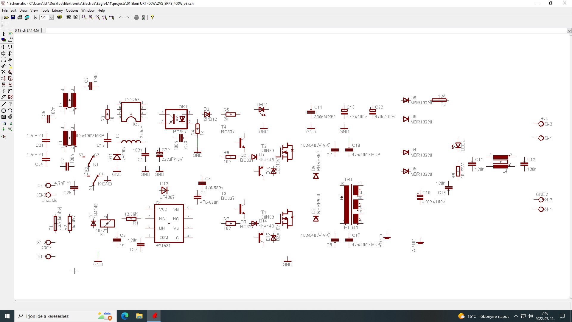

(#) Transztyuszeres hozzászólása Júl 11, 2022 /
Hajrá!
(PLUR!)
Akinek kedve van...
(#) bbatka válasza Transztyuszeres hozzászólására (») Júl 11, 2022 /
Spórolsz a huzalozással.
(#) erbe válasza bbatka hozzászólására (») Júl 11, 2022 / 2
Háromrétegű a panel. A vezetékezés a két üvegszálas réteg között van.
