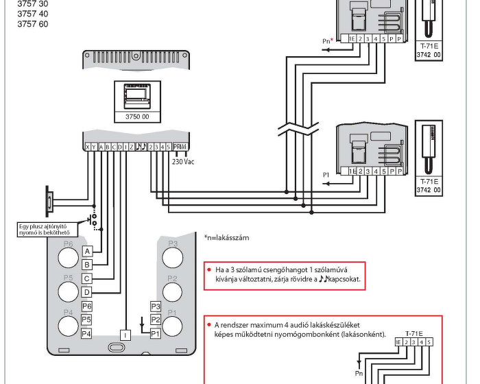

(#) DkGrinder hozzászólása Szept 15, 2018 /
A csatolt képen látható kaputelefonnál, tudja esetleg valaki, hogy melyik bekötési ponton "mi történik"
? Van valami szabvány a bekötési pontok elnevezésénél?

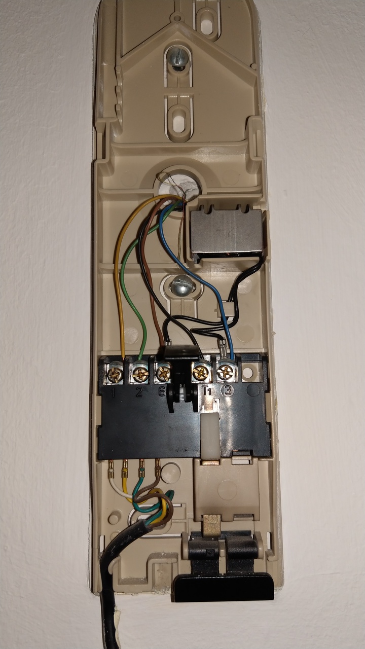

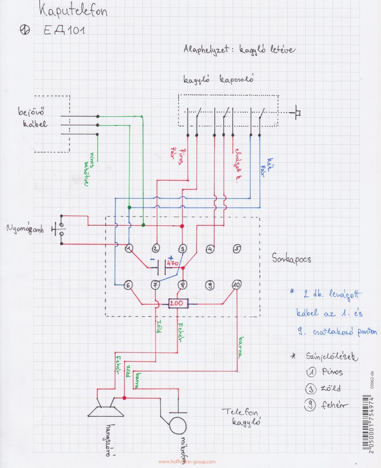

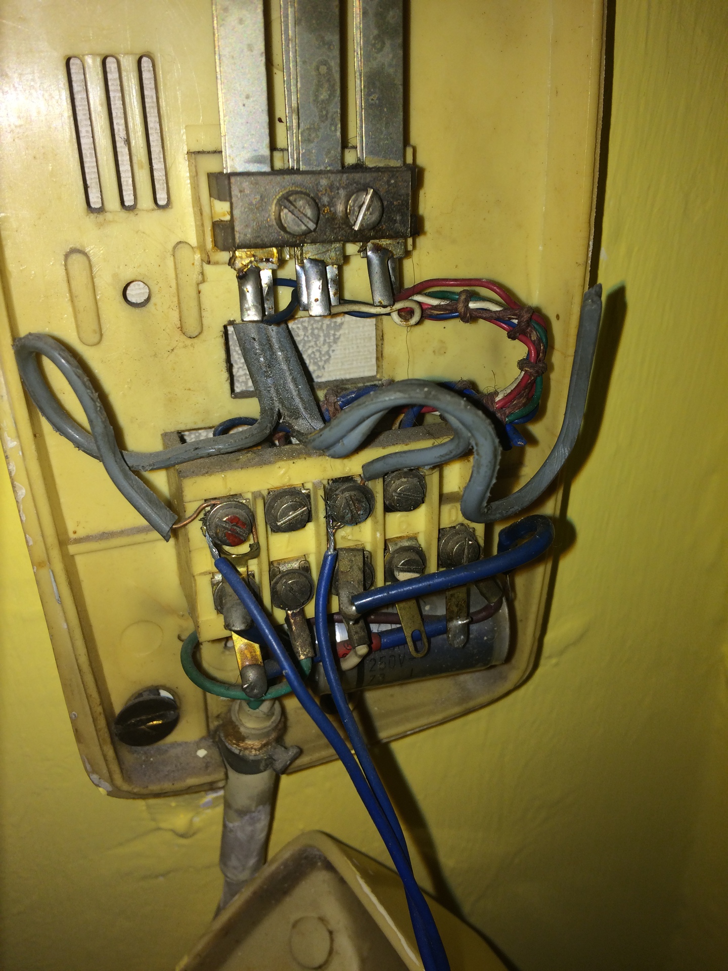

(#) hajdu patrik hozzászólása Dec 14, 2018 /
A lakásban ahol lakok nem működik a kaputelefon, amikor kintről megcsörgetik a kaputelefont fent a lakásban csak cseng de nem érzékeli azt sem ha felvesszük a kagylót, sem a kapu nyitó gomb megnyomását, süket a telefon. Gondoltam szétszedem, megnézem mi is lehet a probléma de egy kicsit elbizonytalanodtam. A helyzet a következő: a lakásba 3 kábel fut be, nincsenek szín kódolva. Kettő van bekötve a telefonba, harmadik levágva rövidre és félrehajtva. Feszültség nem mérhető sehol sem a kábelek között (lehet csak akkor lenne ha hívnák a kaputelefont, még nem próbáltam ki). Készítettem szétszedés közben egy kapcsolási rajzot, hogy mi mivel van összekötve. A telefon egy régi analóg remek, "ед101" és "Made in Bulgaria" felírat olvasható csak a hátulján. Kerestem volna információt róla de nem találtam semmit.
Nem tudom hogy működik ez a fajta telefon, ebben kérnék egy kis segítséget, hogy kideríthessem. A telefon belsejében a bekötések gyárinak tűnnek de van pár elvágott drót ami nem vezet sehova. A kapcsolási rajzot csatolom.
Miközben mértem a kábeleket, hogy mi hova mehet, azt tapasztaltam, hogy borzasztó nagy ellenállásúak a kábelek, elképzelhető hogy egy újraforrasztással működésre lehetne bírni a masinát.
Csatolok egy képet a valós bekötésről is. A szürke kábelek a lakásba bejövő kábelek, a kép tetején lévő lecsavarozott lemezek azok kapcsolók, a telefonkagyló felvétele és letétele kapcsolja át őket, a kép alján lévő 2 db kék kábel egy nyomógombhoz vezetnek, gondolom az lenne a kapunyitó gomb.
Köszönöm szépen előre is a segítséget, remélem működésre tudom bírni a telefont.

(#) Zsolt 73 válasza hajdu patrik hozzászólására (») Dec 15, 2018 / 1
Szia !
Ne szenvedj ezzel az őskövülettel, soha sem lesz jó ! Debrecenben kapható MKT rendszerű kaputelefon lakáskészülék ( a Teslát javaslom ) , 4200-Ft körüli áron. A 3-6 jelű sorkapocsba bekötöd a két vezetéket, és működni fog !
(#) hajdu patrik válasza Zsolt 73 hozzászólására (») Dec 15, 2018 /
Köszönöm a válaszodat. Elsősorban szeretném ezt életre kelteni, nem szeretnék újat venni amíg van egy kis remény arra, hogy ezt meg lehet csinálni. Persze ha nagyon nem fog menni akkor beszerzek egy újat.
Esetleg tudnál egy kis információt mondani arról, hogy ez a régi fajta kaputelefon hogy működik? Lehetett valami szerepük az elvágott drótoknak a kapcsolási rajz alapján?
Illetve meg tudnád mondani, hogy Debrecenben hol lehet beszerezni MKT kaputelefont?

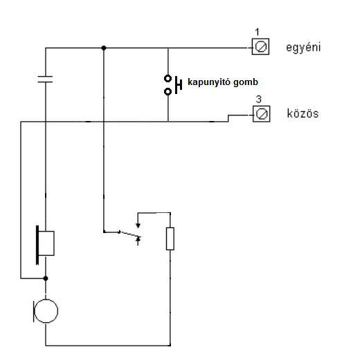

(#) yoss válasza hajdu patrik hozzászólására (») Dec 16, 2018 / 1
Talán a bontó villák nem érintkeznek. Ezek az MKT telefonok általában két vezetékkel működnek, a polaritás nem érdekes.
(#) hajdu patrik válasza yoss hozzászólására (») Dec 19, 2018 /
Köszi a kapcsolási rajzot! Az lenne a kérdésem, hogy azok a kábelek amik csak szólóan vannak (pl: 2, 4, 7, 9 csatlakozók) azok csinálnak valamit? Nekem eredetileg az 1, 3 pontra volt kötve a bejövő kábel, ezt a kettőt zárta rövidre a kapu nyitó gomb. Jó úgy a bekötés? Kihagyhatom újraforrasztáskor azokat a kábeleket amik csak egy helyre vezetnek (és talán nem csinálnak semmit) ?
(#) yoss válasza hajdu patrik hozzászólására (») Dec 19, 2018 / 1
Az 1. kapocs a közös, a 3. a lakásszál. Ezt a kettőt kell bekötnöd. A polaritás nem lényeg. Az 5. kapocsra ajtó csengő oszcillátor jelét lehet kötni, de nem kötelező. Régebbi, 3 vezetékes rendszereknél a 9. kapocs nyitotta az ajtót, de a mostani központoknak nem kell bekötni a harmadik vezetéket. Helyette a 3. és a 9. kapcsot rövidre kell zárni.

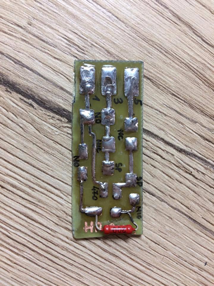

Sikerült megcsinálni, ki is próbáltam, működik minden. Köszönöm a segítséget! Kicsit leegyszerűsítettem a kapcsolási rajzot amit küldtél, be is csatolom. Nem volt türelmem egy tüskére forrasztani sok kábelt így csináltam egy NYÁK-ot neki, beleragasztottam, beforrasztottam a kábeleket ami kell és működik. (NO- normally open switch, NC- normally closed, SP- speaker, MIC- microphone, 470 pedig a kondi) Végül az ajtócsengőt kihagytam a bekötésből, azt akartam tudni, hogy így a 2 kábellel működik e vagy sem.

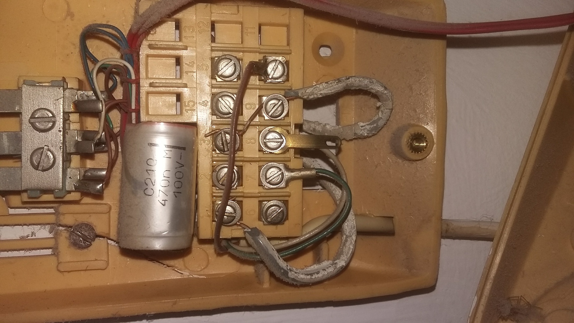

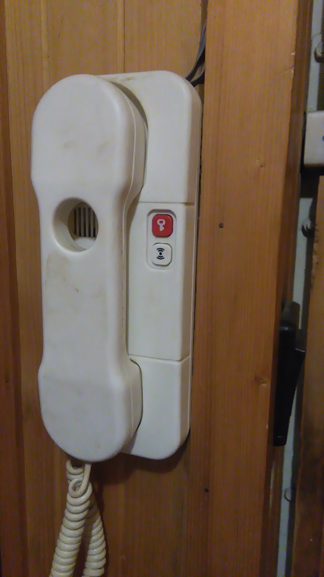

(#) tomiba hozzászólása Dec 20, 2018 /
Próbálkozott már valaki ebayes kínai wifis smart kaputelefon és codefon alapokon nyugvó kaputelefon összekötésével? A központ codefon a telefont nem tudom milyen, képet csatolok.
https://www.ebay.com/itm/Vstarcam-Wireless-WIFI-RF-Smart-Doorbell-I..._All=1
https://www.ebay.com/itm/Home-Security-Home-Use-Remote-Intercom-Dig..._All=1
A video átvitel ugye nem lehet, a hangot kellene belejátszani a kütyübe és leutánozni mintha fent nyomták volna meg az új csengőt.
Ötletek?
