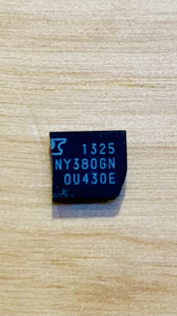

(#) dancska hozzászólása Máj 30, 2025 /
Melitta caffeo barista T kávégép
Van egy Melitta gépem amelyben a vezérlőpanel, túláram miatt elromlott, szétdurrant. Csatoltam képet. Javítható szerintetek a panel? Köszi

(#) Gafly válasza dancska hozzászólására (») Máj 30, 2025 /
Szerintem igen, csak olyat keressél, aki szokott ilyeneket csinálni (szerszám és gyakorlat).Valamint lehet hogy más hiba is van, ami nem ilyen látványos, azaz nem biztos, hogy a kipukkadt alkatrész cseréjétől megjavul...

(#) user1914 válasza dancska hozzászólására (») Máj 30, 2025 /
A kalapot emelt alkatrésznek a kalapja is megvan?
Mert úgy könnyebb nekiálni javítani.
Üdv. M.
(#) dancska válasza user1914 hozzászólására (») Máj 30, 2025 /
Igen csatoltam. Köszi
TNY380GN
pontosan.
Üdv. M.

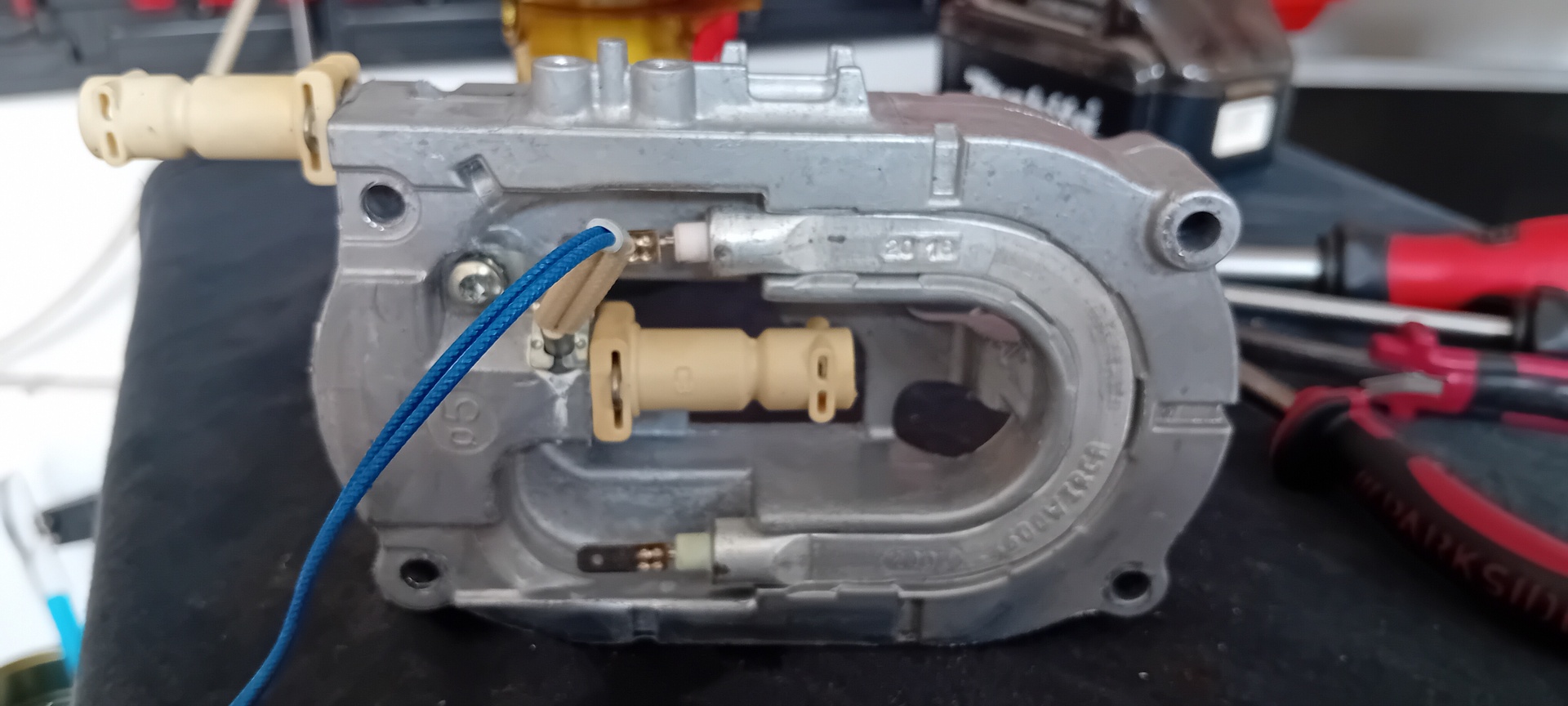

(#) bogumil13 hozzászólása Jún 24, 2025 /
Delonghi
Sziasztok!A cimben szereplő kávégép kazánjában mindkét fűtőbetét szakadt,de a hőfokkorlátozók jók.Furcsállom,hogy nem mentek tönkre.Érdemes cserélni őket a kazánnal együtt?A hőérzékelőt(szenzort)érdemes ilyenkor cserélni?Ez utobbi alaphelyzetben nyitott,hőre zár?

(#) user1914 válasza bogumil13 hozzászólására (») Jún 25, 2025 /
Az a kék vezeték a hőmérsséklet mérő?
Az valószínű NTC, több kohm értékű, ellenállást mérjél rajta közel 20 celziuszfokonon.
Üdv. M.
(#) Tomi111 válasza bogumil13 hozzászólására (») Jún 25, 2025 /
Szia! Nem kell cserélni mást, csak a kazánt. Ezeknek "típushibájuk". Ha egész nap be van kapcsolva talán két évig bírja. ( Módosítottak is rajta később: kerek kazán van a későbbi kiadásokban a gép hátuljában. Az tartósabb.) Az a hőérzékelő ntc lehet, ahogy user1914 írja. Nem valószínű, hogy rossz.
(#) bogumil13 válasza user1914 hozzászólására (») Jún 25, 2025 /
Ige az az NTC mértem ugy tűnik jó.
(#) bogumil13 válasza Tomi111 hozzászólására (») Jún 25, 2025 /
Köszi akkor csak kazán csere lesz.
