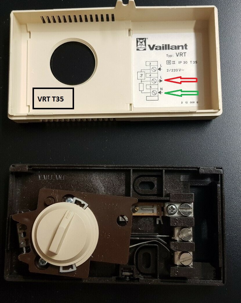

Computherm Q7RF-et szeretném bekötni a Vaillant VRT T35 szabályzó helyére. Egyszerűen csak kikötöm a két vezetéket a régi szabályzóból és bekötöm az újnak az 1-2 jelölt pontjaiba? Nekem kicsit zavaros mert a Fázis és Null pontok vannak jelölve a régi szabályzón. De a bekötési rajz szerint meg igen.
Köszönöm a segítséget.
(#) proli007 válasza szaszanagy hozzászólására (») Nov 25, 2021 / 1
Vaillant QRF7
3---L
4---2
5---N
Átkötés L--1 között
(#) uniman válasza szaszanagy hozzászólására (») Nov 25, 2021 /
„két vezetéket”
Ide az kevés lesz !
