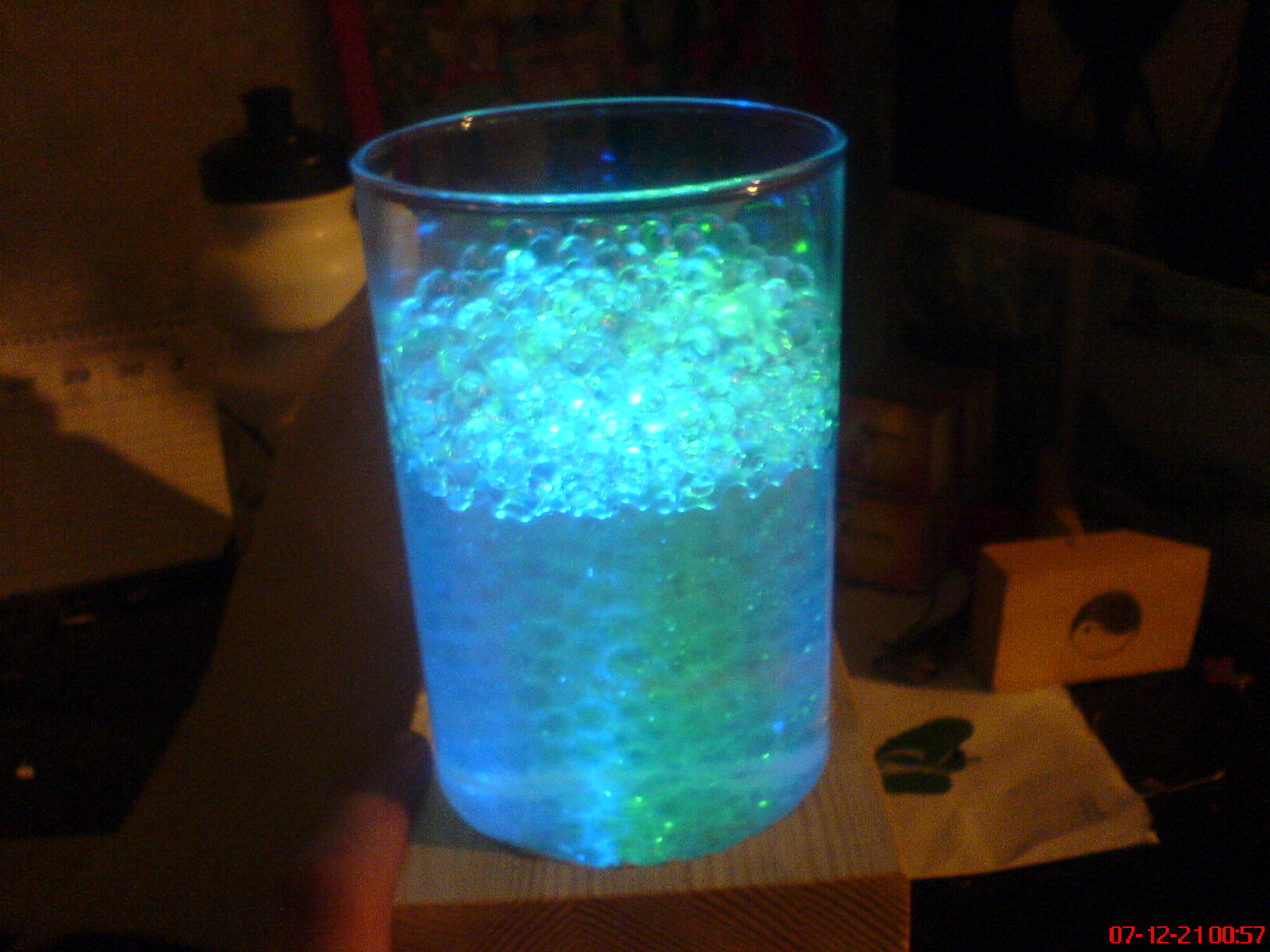

(#) zolee1209 hozzászólása Ápr 20, 2008 /
Sziasztok! Az előző oldalon feltűnt a "moodlamp" szócska. Gyorsan átolvastam, megnéztem a hozzátartozó linkeket és rájöttem, hogy én is készítettem egy ehhez hasonló áramkört! A kapcsolás alapja a BSS-en megtalálható "színkeverő LED-ekkel" nevű kapcsolás. Hál' istennek panelt nem kellett terveznem hozzá, mert a NYÁK-terv könnyen beszerezhető volt a tanár-diák kapcsolat révén
A "dobozolást" egyik asztalos barátom végezte. Az üveghengert egy porcelánboltban szereztem be. Az üvegbe belekerült "gyöngyöket"pedig egy dekor boltban kaptam potom 400 HUF-ért! Ezt fel kell önteni vízzel és majd' egy nap után az apró gombostű-fej nagyságú piszokból egy borsószem nagyságú "gyöngy" lesz. A kész áramkört elláttam egy alkonykapcsolóval is. Amik képek készültek, azon még sajnos nem "oldódott" fel teljesen a gyöngy, mert az alja még homályos képet ad!
(#) zolee1209 válasza zolee1209 hozzászólására (») Ápr 20, 2008 /
Illetve egy video. (csak 3gp-ben tudom felrakni, mert a konvertáló progimmal ha átkonvertálom, kb feleannyi a lejátszási idő... ) A színkeverés eléggé random, persze ez most csak két helyen látszik: először szépen váltják egymást a színek, majd a vidi végén hirtelen vált pirosból fehér-kékké.

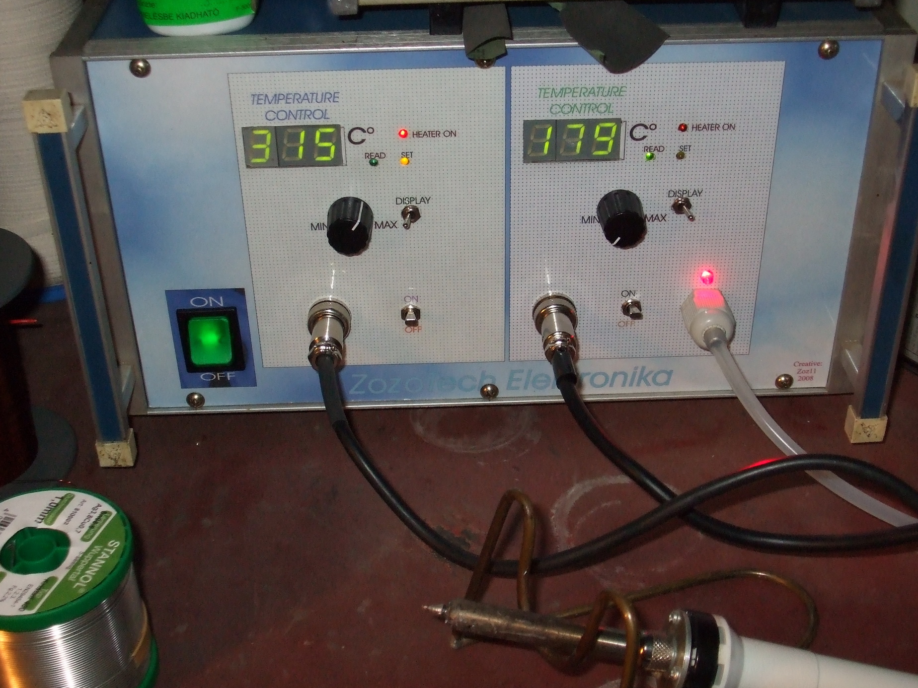

(#) zoz11 hozzászólása Ápr 20, 2008 /
Elkészültem ma a forrasztópáka állomásommal. Van benne egy sima forrasztópáka meg egy vákuumos kiforrasztó páka, már kezdtem megunni az ónszippantós bontogatást ezért készítettem egy ilyet
(#) mex válasza zoz11 hozzászólására (») Ápr 20, 2008 /
Nagyon profi lett!
(#) Topi válasza zoz11 hozzászólására (») Ápr 20, 2008 /
Ez nem semmi! Ilyen egy profi készülék belső! :kalap:
(#) Doncso válasza zoz11 hozzászólására (») Ápr 20, 2008 /
Hát ez nem egyszerű lett, GRAT!!!
(#) zsoltee0001 válasza zoz11 hozzászólására (») Ápr 20, 2008 /
Hi
nagyon király lett!!! ez a ónszippantós vákumszivattyú engem is érdekelne, írnál a működéséről??
üdv
(#) vicsys válasza zoz11 hozzászólására (») Ápr 20, 2008 /
Nagyon igényes! Gratula!
Az utolsó képen milyen hegy van a pákába?
(#) kaqkk válasza zoz11 hozzászólására (») Ápr 20, 2008 /
Profi .De hová kerül az elszívott ón??
(#) zoz11 válasza kaqkk hozzászólására (») Ápr 20, 2008 /
Hello
Az elszívott ón a pákában lévő üvegcsőbe kerül, ilyen páka van rajtailyen páka van rajta
vicsys
Ami a pákában van az egy tűhegyesre faragott hegy, tegnap LQFP48-as tokot forrasztottam.
A pákáról itt minden megtalálható
Köszönöm szépen ezt a sok dicséretet
-Még egy kérdés : a vákuum szivattyú kiszívja egy tartályból a levegőt és a vákuumot mágnesszeleppel
engeded a pákára ? vagy állandó vákuumot kap a páka
és abban van a szelep?
(#) Medve válasza zoz11 hozzászólására (») Ápr 20, 2008 /
Ügyes munka! A vákum szabályzódik valahogy?
Csatlakozom Kakukkhoz, a mágnesszelep helyett egy visszacsapó szelep is lehetne?
igen van egy tartály és abból szívja ki a szivattyú a levegőt, a tartály másik végén meg egy mosógépbe való mágnes szelep. A pákában csak egy mikro kapcsoló van ami nyitja a szelepet. Külön vákuum kapcsoló nincsen, hanem egy meghatározott ideig megy a szivattyú, megnyomom a pákán a gombot akkor megnyit a mágnes szelep és elindul a szivattyú 10s-ra.
Vagyis a mágnesszelep szabadítja rá a vákumot a pákára?
(#) kaqkk válasza Medve hozzászólására (») Ápr 20, 2008 /
Nagyon tetszik az egész látszik hogy átgondolt
profi konstrukció .
Gratulálok .
(#) zoz11 válasza Medve hozzászólására (») Ápr 20, 2008 /
Igen

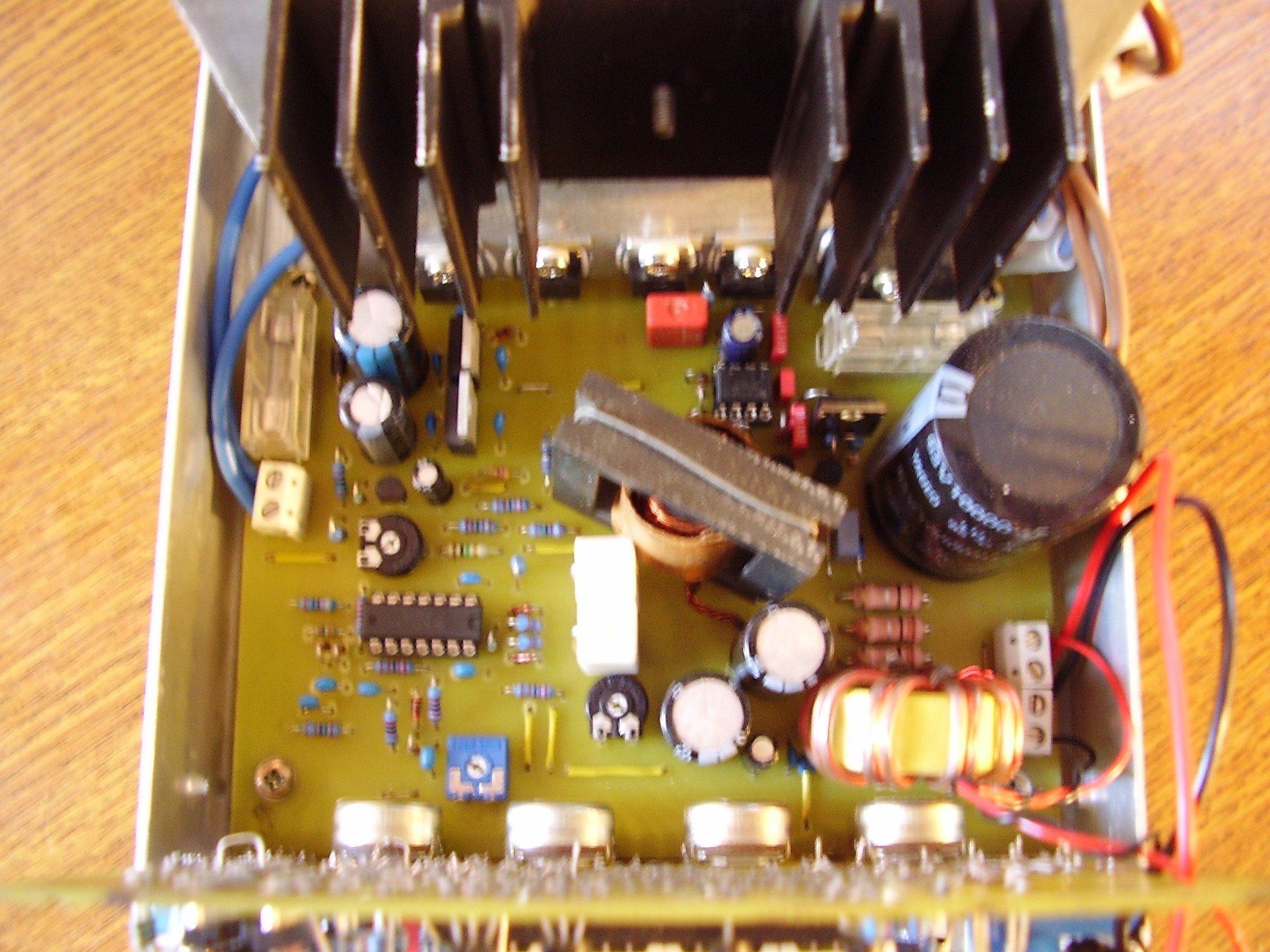

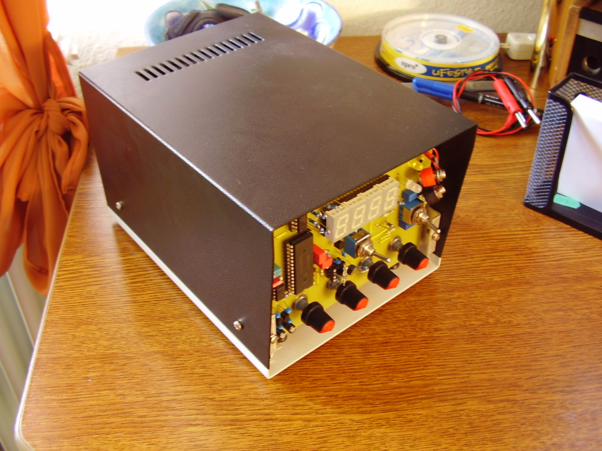

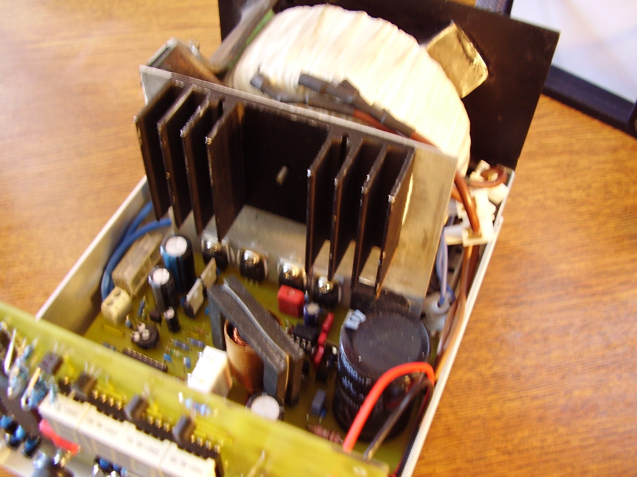

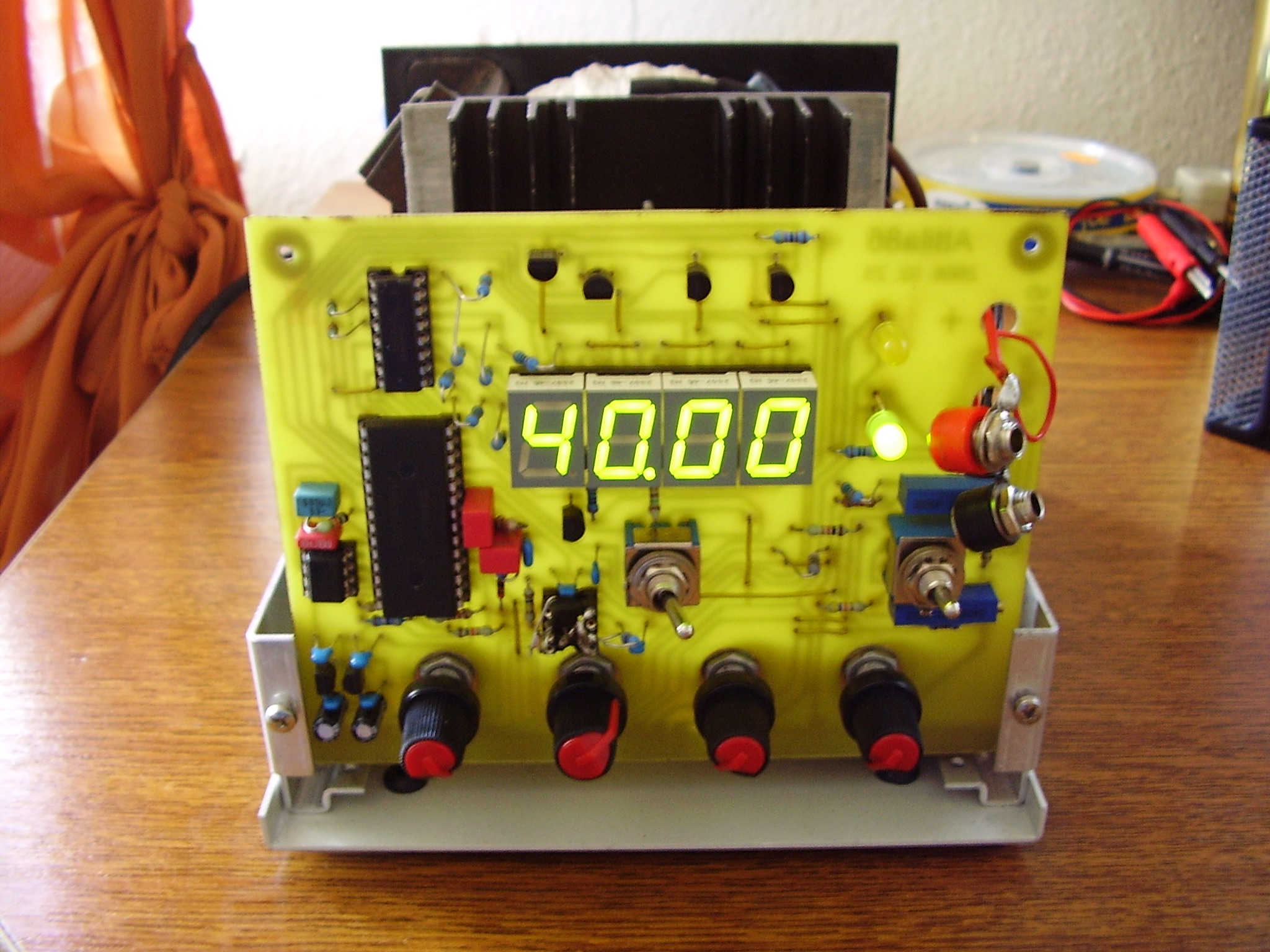

(#) Erick hozzászólása Ápr 21, 2008 /
Hellóztok!
A hétvége folyamán készen lettem az Attila által készített kapcsolóüzemű tápegységgel!
Jelenetem az áramkör elsőre beindult,és csak kisebb hibák voltak elrejtve benne,ami kifejezetten csak az én figyelmezetlenségemből adódott!Persze!
Itt van pár kép a tápról!
És persze várom a kritikákat is!
Táp 1Táp 2Táp 3Táp 4Táp 5
(#) csabee válasza Ferkógyerek hozzászólására (») Ápr 21, 2008 /
Az után építéssel nincs gondom csak az a fránya tervezés...
(#) Attila86 válasza Erick hozzászólására (») Ápr 21, 2008 /
Itt is az mondom hogy szuper lett!
A REF198GP 'emulátor' jó lett, pontosan így gondoltam.
De!
A függőleges panelon az a két nagy lyuk nem azért van hogy ott menjen át a vezeték! Hanem azért, hogy a banánhüvelybe bedugott banándugó (de sok b-betűs szó) ne a nyáklaphoz ütközzön hanem átmenjen rajta.
A vezetékeket a banánhüvelyektől ÍGY kell elvezetni!
Ezekre még nem válaszoltál:
„a hátuljáról nem mutatsz képet? Sikerült beszerezni olyan hálózati csatit mint amit én használtam?”
„És hány VA-es trafót tettél a dobozba?”
„A hálózati védőföld vezetékét átvezetted a trafó alatt ahogy írtam? (EZEN a képen látszik.)”
Ezen felül:
A maximális kimenő áramnál nem zizeg vagy melegszik az a tekercs (L1)? Tudom hogy írtad hogy csak 4A-rel terhelted le. De ha rövidre zárod a táp kimenetét akkor több is fog folyni. Ezt javaslom úgy tedd meg, hogy először az áramkorlátot letekered minimumra, aztán rövidrezárod a kimenetet és lassan feljebb tekered az áramkorlátot a max. nélveges áramig (amit a trafó még elbír).
