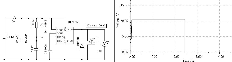

(#) birs hozzászólása Feb 19, 2014 /
Segítséget szeretnék kérni, egy kikapcsolás késleltető áramkör megépítésében.
Amit tudni kéne a kapcsolásnak:
feszültség rákapcsolása után induljon,majd 2-3 másodperc késleltetéssel kéne kikapcsolnia
egy relének,
úgy hogy közben az indító feszültség ne legyen kikapcsolva és 12 V-ról kéne hogy működjön.Valami 555-ös időzítővel működő kapcsolás féleségre gondoltam , de csak olyat
találtam amin gombnyomásra indul az időzítés.
Amihez kellene: egy motorindító kondenzátort kapcsolna a motorra majd 2-3mp múlva
leválasztaná.
Nyomógombos indítás nem lehetséges,mivel a motor nem a közelben van munka közben.
Tudom állandó kondival is meg lehetne csinálni, meg vannak készen is ilyen relék csak ez túl drága, de ezt kérték hogy ilyen legyen,nem nekem lesz.
Várom az ötleteket esetleg más megoldásokat
Előre is kösz
Üdv:birs
(#) proli007 válasza birs hozzászólására (») Feb 19, 2014 /
Hello! Így megfelelő? üdv!
(#) birs hozzászólása Feb 20, 2014 /
Szia Gábor!
Köszönet a kapcsolásért, valami ilyenre gondoltam én is.

Megépítettem ezt a kapcsolást. (Köszönöm proli007 ) Relével működik rendesen, de amikor egy LED-et akarok kapcsolni vele, akkor az folyamatosan világít. Az időzítés letelte után kicsit halványodik, de utána is világít. Ennek lehet az az oka, hogy én BC557 tranzisztort használtam?
Egyébként az a tervem, hogy megépítem kétszer a kapcsolást és sorba kötöm. Azért tenném így, mert a bekapcsolást 10 másodperccel a kikapcsolást 1 másodperccel kéne késleltetnem.
Akkor is világít a LED, ha a tranzisztor bázisa be sincs kötve.

(#) Tomi111 válasza Tardief hozzászólására (») Júl 31, 2017 /
Szia! A tranyó bázisát húzd le a testre egy 2,2-4,7kOhmmal, esetleg még tehetsz egy diódát az IC 3 kimenete és az R4 közé. Jó ugyanolyan, mint a D1.
