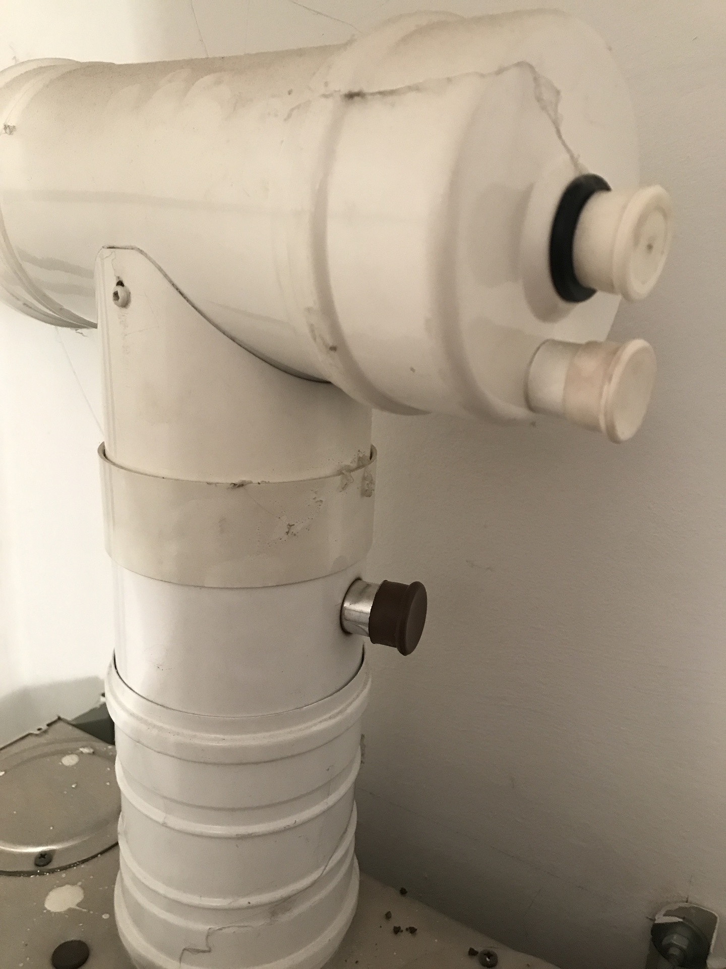

(#) krapulax6 hozzászólása Márc 23, 2022 /
Sziasztok.Ma estere futes es melegviz nelkul maradtunk.Jo futeni tudunk massal.
Szoval Baxi ecofour 24F gazkazan a melegviz vagy a futes inditasa utan E03-at ir.
Valamelyik erzekelo nem engedi a langot inditani ugymond.
Konyveben ,fusterzekelo hiba presszosztat es a kemeny…

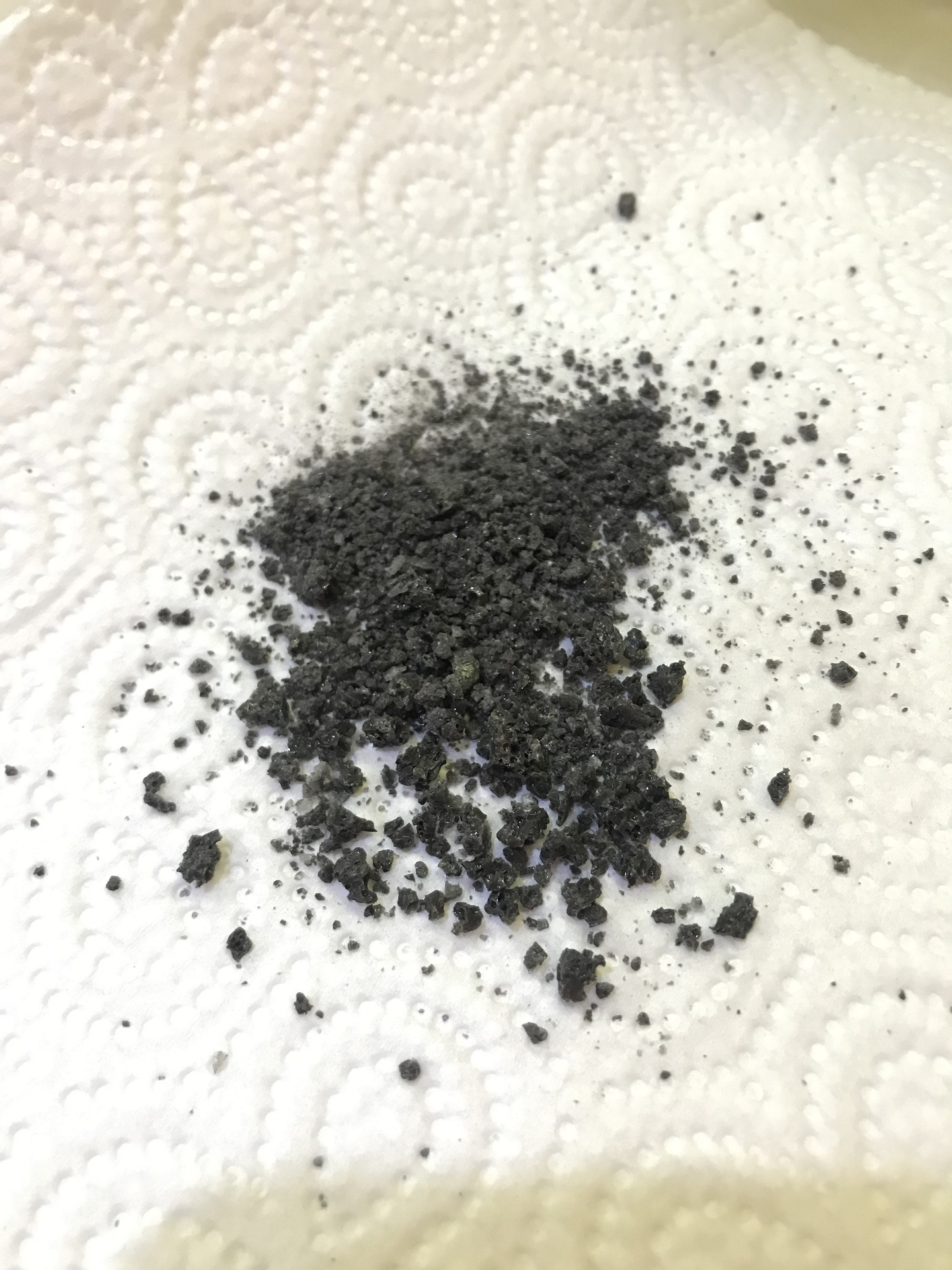

Az also vakdugot lehuzvan a masik kepen lathato “anyag” jon ki.
El van dugulva szerintetek?
Egy pillanatra elindult ismet ahogy megkotortam de mar masodszor nem.
(#) jpuskas99 válasza krapulax6 hozzászólására (») Márc 24, 2022 /
Sajnos a dugulással összefüggőnek néz ki a dolog. Szerintem a füstgázcsőben van a hiba, vagyis annak elhasználódásában. Az az „anyag” bizonyos mértékben korlátozza a füstgázcső szabad keresztmetszetét és a presszosztát tiltásba lép.
Gondolom a kazán indítási folyamata nálad most: Beindul az elszívó ventilátor és csak megy-megy, de a gyújtás nem történik meg.
Kívánom, ne legyen igazam, mert a javítás mélyre belenyúl a pénztárcába. Néhány kérdés: Hány éve van beépítve a kazán? Ahhoz a gyárilag javasolt füstgázcső-elemek lettek-e beépítve? Mennyi a füstgázcső hossza és mennyi könyök van benne?
Ideiglenes megoldásként ki kellene kotorni a csőből azt az „anyagot” annyira, amennyire csak hozzá tudsz férni, annyit, amennyit csak lehet, azután próba.
(#) krapulax6 válasza jpuskas99 hozzászólására (») Márc 24, 2022 /
Igy van a mukodese ahogy irtad.
Ventilator elindul aztan a langot nem gyujtja be es ekkor ugrik fel a hibajelzes.
Hol kellene megkotornom?Tegnap az also vakdugot lehuztam es onnan jott ki a kox vagy minek nevezzem.van meg benne ahogy lattam viszont csavarhuzoval nem piszkaltam melyen.
A kemenyben ket konyok van es ha saccolnom kell akkor 4-5 meter a teljes hossz.
2016-ban szereltek fel,meg az elozo tulajdonos.Mi ra egy eve vettuk meg az ingatlant.Hogy milyen csovek lettek beepitve arrol fogalmam sincs.
Tegnap mikor pucolgattam utana beindult,viszont mar masodszorra megint nem.
Gazszerelot nehez talalni azonnal illetve a katasztrofasokat is hivtam tisztitasra de azok is 7-10 nap mulva …
Szerk.:Ha ez lesz a gond mi a huzos benne?Cseres lesz valami?Uj kemeny?

(#) krapulax6 hozzászólása Márc 24, 2022 /
Meg most olvasom a turbos kazan kemenyeknel is biztositani kell a kondenzviz elvezetest.Fogalmam sincs ,hogy itt hogy van megolva.

(#) szerviz válasza krapulax6 hozzászólására (») Márc 25, 2022 /
Arra azért kíváncsi leszek, hogy a katasztrófavédelem hogyan tisztítja ki a turbós kazán füstgáz elvezetését!
Legalább a vízszintes szakaszt szét kellene bontani a második könyökig, hogy tisztítani lehessen.
Ha a füstcső alumíniumból van, akkor van rá esély, hogy összeroppan a kezedben.
A szilikongumi tömítőgyűrűket mind cserélni kellene, meg vannak keményedve, öregedve.
Ha alumínium füstcsövet cserélni kell, akkor bajban vagy, mert egyik nagyker sem forgalmazza már (Brilon, Tricox). Legalábbis tavaly nem találtunk sehol.
Végülis "Szlovákiából" lett meghozva.
Vagy használtat vadászol......

(#) krapulax6 válasza krapulax6 hozzászólására (») Márc 26, 2022 / 1
A vizszintes egestermek csoben volt lerakodas.
Most megint mukodik.
(#) jpuskas99 válasza krapulax6 hozzászólására (») Márc 26, 2022 / 1
Sajnos a füstgáz eszi az Alu-csövet és az a kiválás (talán alumínium-oxid) a függőleges csövekből is alulra hullik, kerül. Azért jó pár évig még bírni fogja, mert remélem elég falvastagságút építettek be. Majd évente ősszel ki kell takarítanod a mostani eljáráshoz hasonlóan.
Ha cserélni kell a füstgázcső-rendszert, az a sok pénz, erre gondoltam korábban.
Nem vagy egyedül a problémával.
(#) krapulax6 válasza jpuskas99 hozzászólására (») Márc 26, 2022 /
Ertem,igen ellestem mit csinalnak,viszont ha jol gondolom akkor a fuggoleges iranyu csoben nem keletkezhet nagy lerakodas.
Ahogy irtan osszel vagy nyaranta ra fogok nezni.
