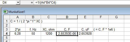

A problémám, valószínű másoknak is, hogy nem találok olyan képleteket, aminek a segítségével ki tudnám számolni, hogy mekkora kapacitás kell, hogy adott frekvencián a kondenzátor látszólagos ellenállása a megadott legyen. Valahogy rajtam kívül mindenki tudja, mert nem akadtam gyakorlatias képleteket, csak a tényleg alapot.
Példának okáért: 50 Hz-en 1200 ohmhoz a kondenzátor értéke. Az alap képlettel, 1 per 2 pí szer f szer c -vel az átváltások miatt nem megyek semmire.

C = 1 / ( 2 x 3.14 (ez a pí) x 50 (ez a Hz) x 1200 (ez az Ohm)) = 0.000 0027 (ez a Farád)
2.7 µF hihető (ez volt nagyjából a második, amit próbáltam).

(#) ferci válasza Epu2 hozzászólására (») Jan 5, 2020 /
Ebből talán világosabb lesz.
A szerkesztőlécen láthatod a D4-es cella tartalmát, a képletet, amit neked kell beírni.
A cellák "neveit " és a hozzájuk tartozó értéket kövesd vissza ( mi van pl. a C4-ben ).
Az E4 cella mellé odaírtam külön az átszámolás menetét µF-ra.
Ha nekiállsz, meglátod, sok "körmölést" nagyon egyszerűen meg tudsz úszni villámgyorsan és tömegesen.
A képletet meg úgy variálod pl. XC-re, ahogy a matekban tanították.

Akkor ez lehet jó?
=1/(2*3,14*B4*B8)*1000000
Az eredmény µF-ban.
A B4 a frekvencia, A B8 a kívánt ellenállás.
Innen nem látom, mit írtál a B8-ba nálad. Ha kijött a 2,7.... , akkor jó.

(#) Epu2 válasza ferci hozzászólására (») Jan 5, 2020 /
Akkor köszi! 2,65xx jött ki.
