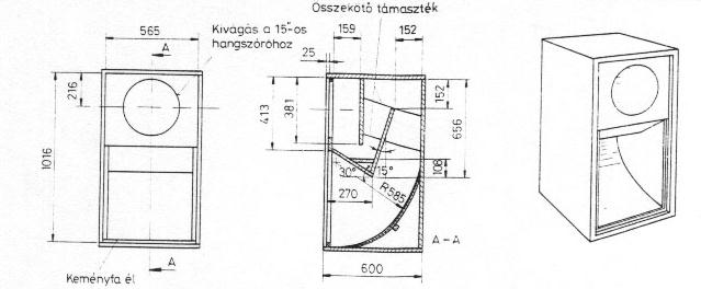

akor teszek fel néhány izelitőt nektek hogy mijen cucom épitetem edig

(#) Norberto válasza (Felhasználó 2162) hozzászólására (») Júl 14, 2006 /
Ez nem elfogadható szerintem...ilyet a neten BÁRKI talál...ezek hangfal-tervek...inkább arról küldj képet, ami valóban ott szól a szobádban/haverodnál/akárhol/stb...ezek nem megépített eszközről készült képek!!!

(#) (Felhasználó 2162) válasza Norberto hozzászólására (») Júl 14, 2006 /
akor azt modom ezeket keztemel épitene igy meg felel neked.nem 69 az csak a szerencse számom.17 éves.most egy lehasz nált keverőm van csak de nics rola képem agépen..
„ezeket keztemel épitene igy meg felel neked”
Nem azért írtam a topikba, hogy ez nekem megfeleljen...hanem hogy tisztázzuk a dolgokat. 1-2 nemrég elkezdett hangfallal szerintem egyelőre nem fogsz boltot nyitni...de legyen úgy!

A dobozok 90%-ban tölcsérek..mint a képeid...ezeket belül még nehezebb szerelni. Szóval..Ha magadnak építesz dobozt megéri bajlódni vele, de tegyük fel találsz vevőket, nem tudod annyival olcsóbbban adni hogy azt vegyék meg, mert egy idő után RÁ FOGSZ JÖNNI, annyi munka van vele, hogy nem éri meg baszkurálni egy hangfallal, hogy 10ezer nyereséged legyen...
