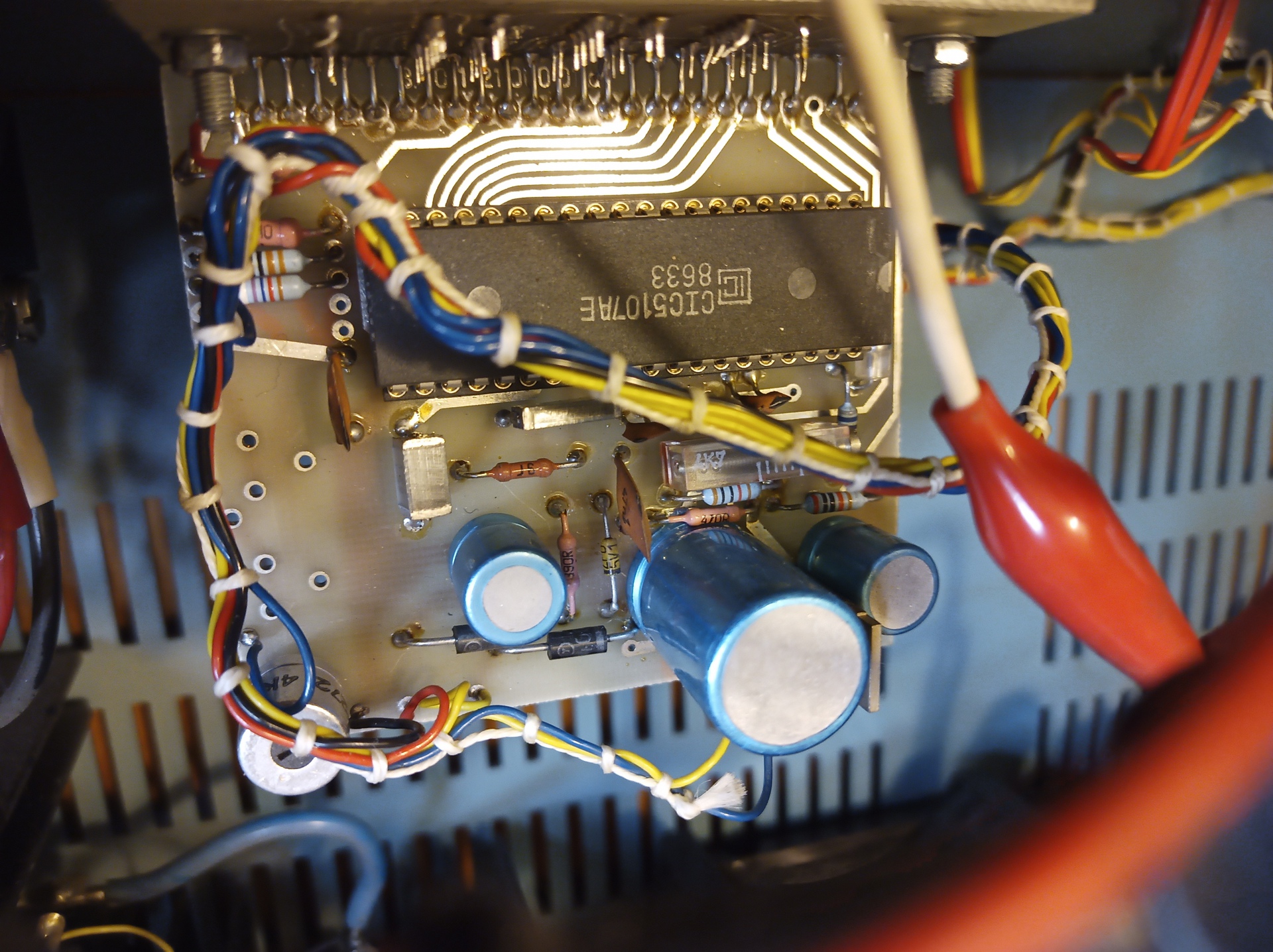

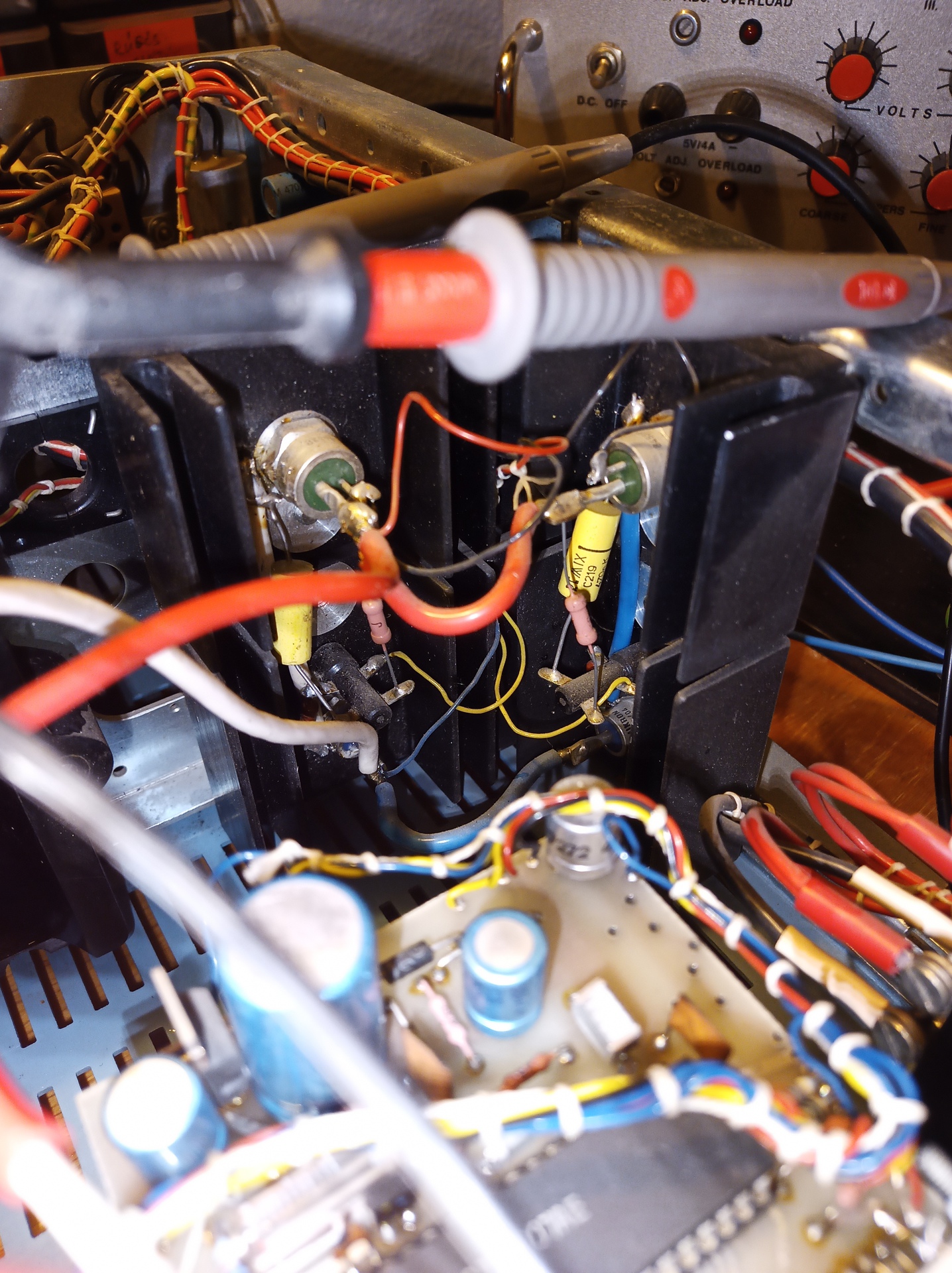

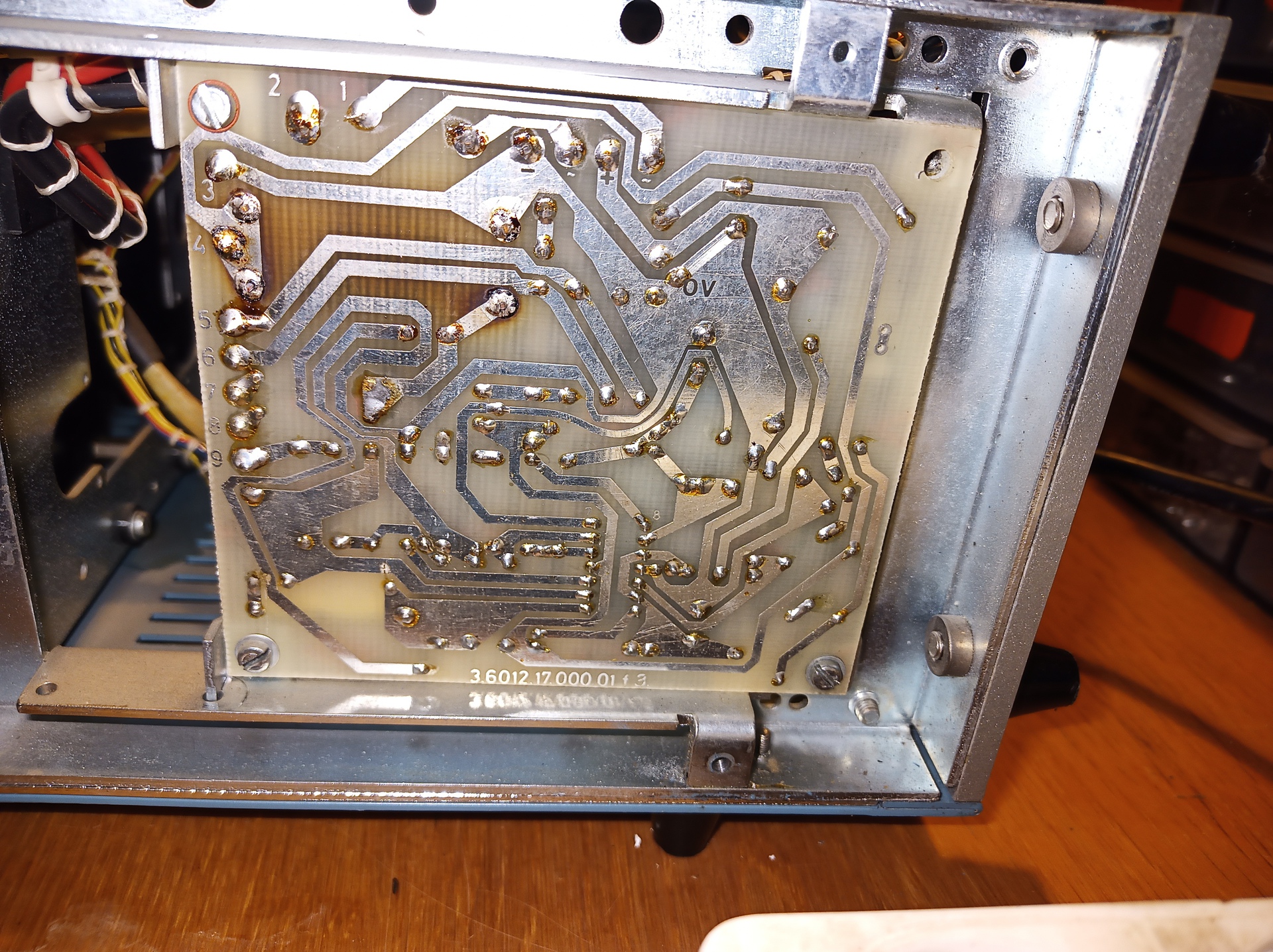

Köszönöm van hozzá mindenem, hogy megjavítsam. Mivel ilyennel még nem akadt dolgom kihívás lesz, de nem adom el. Olyanok tanácsát kérem, aki szakmailag hozzá tud szólni, nem kell az oltogatás, ha nem is ismerjük egymást.
Készítek pár képet, hogy más is lásson ilyet, ha egyszer a fórumban rákeres a típusra.
Igaza lett annak aki, azt írta a táp megfutott. Mértem. Mondhatom szép...
(#) bladzser2 válasza bladzser2 hozzászólására (») Dec 14, 2022 /
És még pár kép az utókornak.
(#) antiktelefon válasza bladzser2 hozzászólására (») Dec 14, 2022 1 /
Akkor ott a gépkönyv, rajzok, jelalakok, leírás, ha értesz hozzá mi a kérdés?
