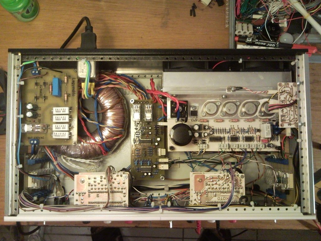

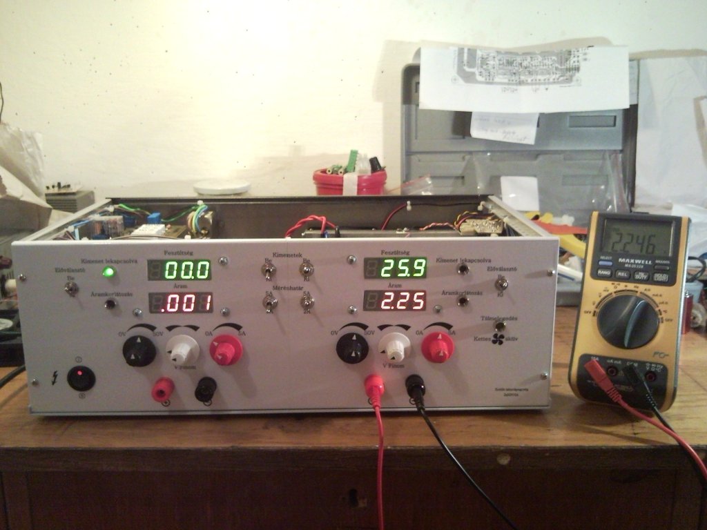

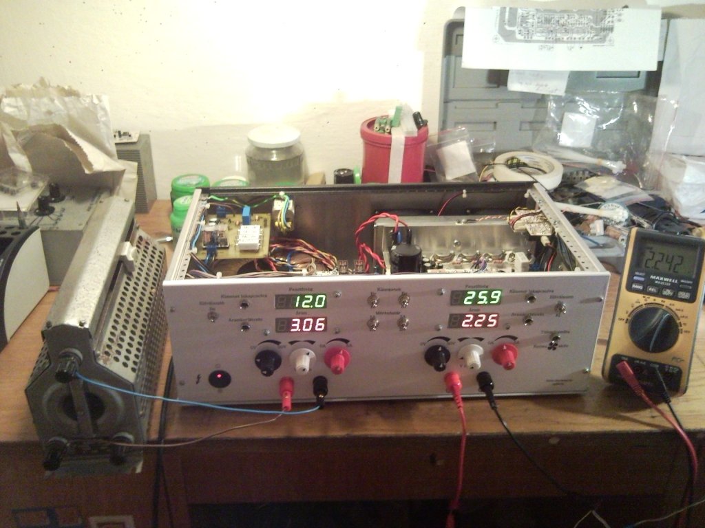

(#) Koree hozzászólása Aug 10, 2012 /
Sziasztok.Jelentem alássan elkészültem.
Kb. fél órát már járattam,de majd csak két hét múlva lesz alkalmam megnyúzni huzamosabban,mert szabadságra megyek addig meló/elektro szögre akasztva.Akkor teszek majd fel jobb képeket a ki mit építettbe.

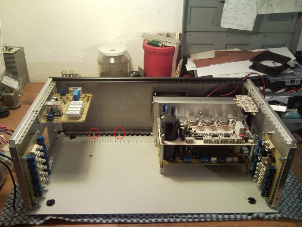

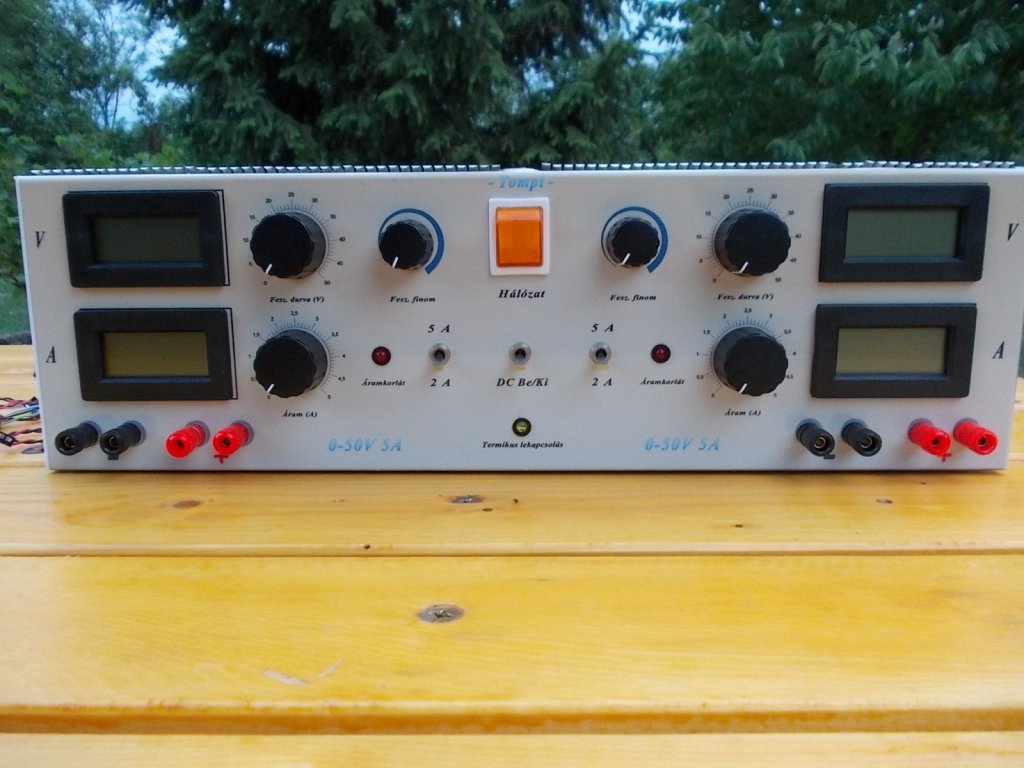

(#) metabo123 hozzászólása Aug 10, 2012 /
Én is elkészültem a labortápommal.
Aki tanácstalan, hogy melyik tápot építse meg annak ajánlani tudom, valamint a képekkel esetleg ötleteket is adhatok a dobozolás terén. Az elején én is tanácstalan voltam, aztán Alkotó fórumtársunk hasznos útmutatásaira hallgatva és saját felhasználási területem (ami zömmel audiotechnikai eszközök élesztése, szervizelése) figyelembe vételével megépítettem az általa továbbfejlesztett RT1994/11-12 lapszámban megjelent kapcsolást és nem csalódtam.
Ha az építés során ezen a fórumon fellehető dokumentációk alapján járunk el és a megépítéskor sem követünk el hibát a helyes működés garantált.
Mi került a dobozba:
- Alkotó féle ?v.1.4.2? (50V 5A) tápot építettem meg duplán, hogy a szimmetrikus táplálás lehetősége is adva legyen.
- Az áteresztő tranyók (hűtőborda) hőmérséklet figyelését és hűtését Proli007 által kidolgozott ?NTC-FAN7??el oldottam meg.
- Az áram és feszültség értékének kijelzésére PM-438 DC panelmérőket használtam (ezekkel van némi problémám, amit a ?DC panelműszer tapasztalatok? fórumon (hsz. #1259352) írtam le. A probléma sajna továbbra is fenn áll!)
A táp összeszereléséről és élesztéséről készült képeket megnézhetitek Bővebben: Link
Szeretnék még egyszer köszönetet mondani Alkotónak és Proli007-nek és mindazoknak akik tudtukon kívül is segítettek azzal, hogy saját megvalósításaikkal tapasztalataikkal ötleteket adtak nekem itt a fórumon.
Üdv:metabo123

(#) metabo123 válasza emmzolee hozzászólására (») Aug 10, 2012 /
Az előlap FrontDesigner3-al terveztem és egy dekoros barátom nyomtatta dekorfóliára. Ezt követően kapott egy un: víztiszta fóliát fedőrétegnek.
