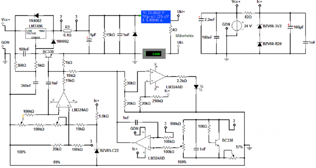

(#) Lac364 válasza proli007 hozzászólására (») Aug 20, 2012 /
Üdv m.
Elkészült az új rajz.24V-os lesz betáp illetve az Ic-ét 23V táplálva Zéner stabbal.Maga az lm324 csak 21Volt alatt vezérel.Stabilizált kimenő vesz így nem esik a feszültség mindaddig míg az 5 Ampert meg nem haladná az áramfelvétel.Vagyis akkor sem esne ha az áram szabályzó nem szabályozná le a kimenő feszt.Ha van még észrevétel tőled vagy bárkitől szívesen veszem.
Sajnos képminőség elég silány azon nem tudok javítani.De azért remélem van még egy két ötlet, min csiszolhatok még.

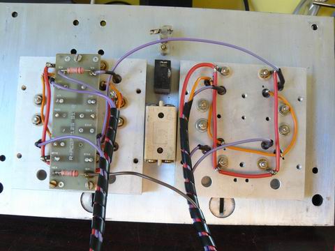

(#) AzIgaziCsaby hozzászólása Aug 20, 2012 /
Először is megköszönném Alkotónak, Pioneernak és Proli007-nek, hogy elkészítettek egy olyan tervet, amit még én is meg tudtam csinálni.
Elkészítettem a 2.7.4 változatot, egyenlőre csak egy példányban, és első bekapcsolásra tökéletesen működik. Az egyetlen módosításom, hogy 4 db. áteresztő végzi a munkát. A hűtőborda így lett szimmetrikus.
Sajnos a Graetz már 30V, 2 A-nál eléggé melegszik, ezért kénytelen leszek a hátfalra átszerelni.
Két kérdésem van mindössze:
- milyen műszereket javasoltok, van-e bevált darab?
- a trafóm tekercsenként 150VA-es, szeretném kihasználni mind az 5 Ampert. Elég-e az R10-et módosítani és mi a gyári ajánlás?
(#) Alkotó válasza AzIgaziCsaby hozzászólására (») Aug 21, 2012 /
- A graetznek inkább tegyél saját hűtést (olyat mint a képeden van, csak esetleg nagyobbat). Ha elvileg 0,7V esik diódánként -kettőn már 1,4V-, és ezt szorzzuk a 2A-el, az akkor is csak 1,4x2=2,8W. Ez nem sok, nem kell hozzá intenzív hűtés.
- Bármilyen 200mV-os érzékenységű műszert használhatsz.
- A beállítási maximumokhoz írtam egy részletes útmutatót, abban megtalálod mit kell módosítani, és milyenre. Egyébként is javaslom elolvasni, mert a működésről is próbáltam Pioneer és Proli007 gondolatai visszaadni.

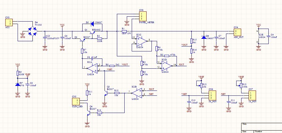

(#) c27 válasza Alkotó hozzászólására (») Aug 22, 2012 /
Helló.
Pár héttel ezelőtt írtam, hogy van egy kis problémám a v2.7.2-es verziójú labortápegységgel. Elolvastam a határértékek beállításához készült dokumentációt ami alapján beállítottam a kimeneti max feszültséget és áramot. Még egy aprócska gondom van a tápegységgel amit nem tudok miért csinálhat. Ha az áramkorlát poti teljesen le van tekerve és fel akarom tekerni a feszültséget akkor 2V-nál kivilágít az áramkorlát jelző led és nem is megy feljebb a feszültség amíg egy kicsit nem tekerek a kimeneti áramon. Ekkor nincs terhelés a tápegységen. (Csak ha teljesen le van tekerve az áramkorlát beállító poti csak akkor csinálja.)
A másik érdekesség pedig az, hogy ha beállítok egy tetszőleges értéket amikor nem világít az áramkorlát jelző led és kikapcsolom a tápegységet a led elkezd világítani és világít is kb 6-8 másodpercig majd szépen elhalványulva kialszik. (Mintha egy kondi szépen kisülne szintél terhelés nélkül megy a tápegység. terheléssel még nem próbáltam ki ezeket a jelenségeket, de az alapfunkciók működnek tudom változtatni a feszültséget és a kimeneti áramot multiméterrel rövidre zárva mérek és minden stimmel csak ez a 2 apró furcsaság zavar.)

(#) Alkotó válasza c27 hozzászólására (») Aug 22, 2012 /
Az ilyen szintű elméleti kérdésekre nem tudok érdemben válaszolni. Sokkal inkább a tevezőt (Pioneer) vagy Proli007-et javaslom megkérdezni, nekik sokkal megbízhatóbb véleményük lehet az érintett kérdésekben.
Azért elmondom mit gondolok. A nullára tekert áramhatárt állító poti témája egy gumicsont, amit már minden végéről lerágtunk egy csomószor. Egyik táp így, egy másik meg másképpen reagál erre a szélsőséges állapotra. Az IC ofszethibája nem egyforma minden példányom, szerintem ez okozza a parányi eltéréseket. Gyakorlatilag a táp minimális árama úgysem állítható be normálisan kb. 50mA alatt, ezért csak e fölött tud racionálisan működni. Többször elhangzott, ez nem egy végtelenül kifinomult kapcsolás, sőt inkább a másik véglet, de éppen az a nagyszerű benne, hogy szinte a semmiből is elég jól megoldja az összes funkciót. Egyébként a tápegység is terheli a kimenetet néhány mA nagyságrendben, amit a v2.7.4-ben próbáltunk minimalizálni kb. 1mA-re.
A kikapcsolásos téma szintén agyonbeszélt probléma. Mikor a hálózatot kikapcsolod, akkor a pozitív ágon lévő óriási puffer sokkal-sokkal lassabban fog kisülni, mint a negatív oldali táprész. E miatt az IC félrebillen. Ezért került be az előbb említett módosított verzióba egy kiegészítő tranyó, ami próbálja ezt féken tartani.

(#) Pioneer válasza c27 hozzászólására (») Aug 23, 2012 /
A teljesen letekert áramkorlát potinál ez azért fordul elő, mert ha megfigyeled a rajzon, a tápegység "árammérő sönt utáni" kimenetére van kapcsolva néhány dolog. Ez pár 10mA-el terheli a tápegységet. Ezért a tápegység kimenete valójában sosem terheletlen.
Ezt próbáltam a legutolsó verzíóban csökkenteni amit azt hiszem 10mA alá sikerült vinni.
A kikapcsolás esetén világító áramkorlát LED esetén semmi probléma, mivel a negatív segéd feszültségen jóval kisebb a puffer kondi mint a fő táfeszültségen.
Magyarul a negatív segédfeszültség hamarabb elfogy.
