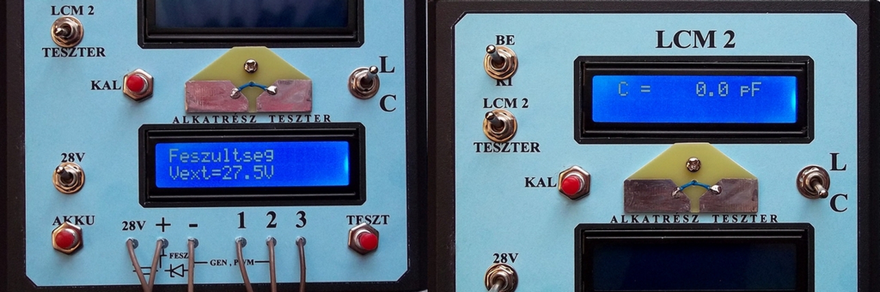

Nekem az LCM2 egy mellé épített 34063-al felépített konverterről megy, 1db lion akkuról. A piros vonal bal oldalán van a műszer, a jobb oldalán a konverter. Különálló egységet alkot, a műszert két átkötéssel (rövid huzallal) lehet összekötni a konverterrel, így bármikor szét is választhatóak.
A műanyag dobozban úgy néz ki hogy benne van az LCM2, az AVR-es alkatrész teszter, mindegyik nyákján egy konverter, és 1db lion cella van az egészhez. Egy átkapcsolóval tudom kiválasztani hogy a kettő közül melyik műszert akarom használni. A konverter ha jól emlékszem még 2,8V-ról is megy, alatta lekapcsol, nem meríti túl a cellát. A teszterben van feszültségmérés, azzal egy nyomógomb segítségével bármikor meg tudom mérni a cella feszültségét is.
