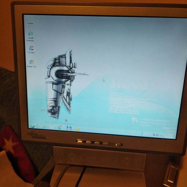

(#) hege88 válasza deebo hozzászólására (») Jún 18, 2021 /
Ááá, vmi korai 15" Fujitsu 1024x felbontásssal.. igazából retroból tartanám.. Most hirtelen nem ugrik be a modellszám, de ezüst színű, alol hangszoróval, amin a rácson át látszik a két membrán..
(#) hege88 válasza hege88 hozzászólására (») Jún 18, 2021 /
Na ez az, de most nincs jobb képem róla..
(#) deebo válasza hege88 hozzászólására (») Jún 18, 2021 /
Ó ismerős. Nem rózsaszínes a képe hidegen bekapcsolva?
Hajnalban vettem észre, hogy 5 nap bedugott állapot után felébredt.. Kicsit kómás voltam reggel 4kor, szóval lehetséges... Ha rózsaszínes, az mit jelent?
A rózsaszín azt jelenti, hogy csőhibás, de az egyenesen sokkol, hogy egy hibás készüléket napokra konnektorba dugva hagytál...
