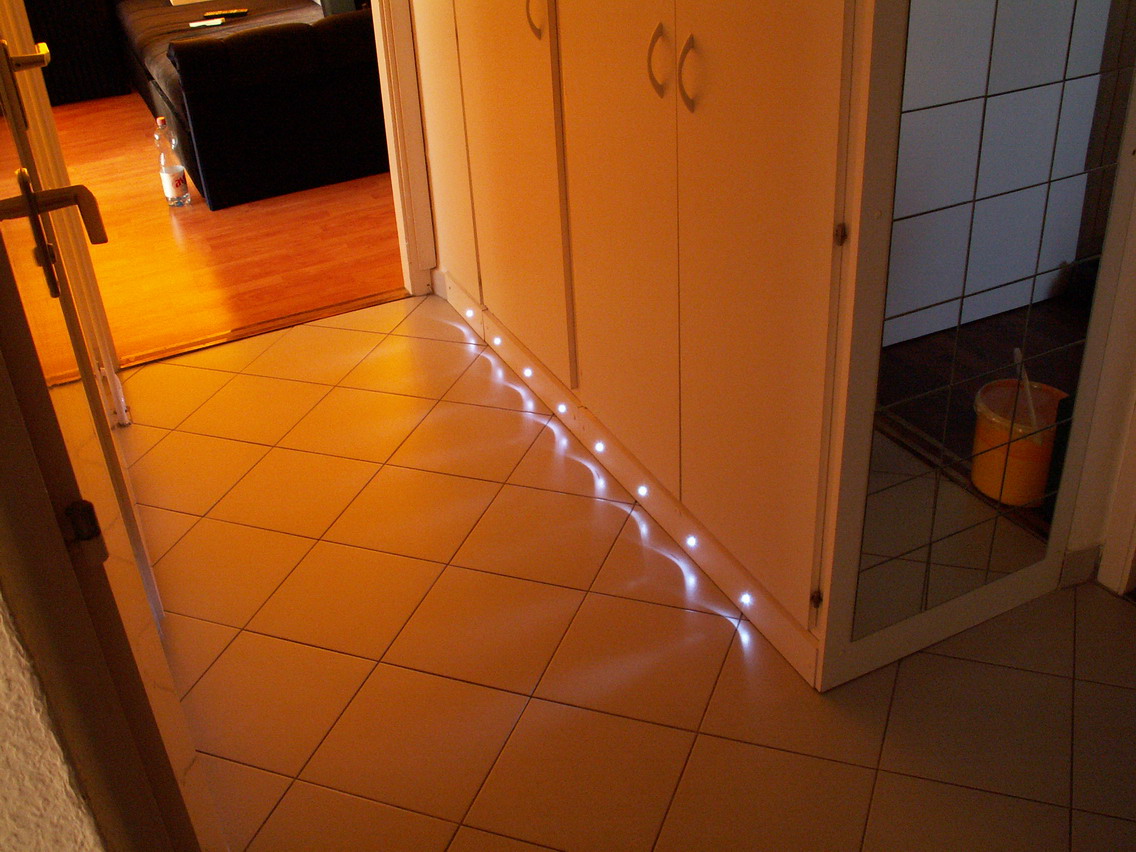

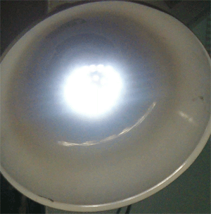

(#) PCB válasza Doky586 hozzászólására (») Szept 15, 2007 /
Szia !
Doky te nem érted, vagy 20 ilyen LED lámpa működik, és nem csak nálam közel 1 éve.
És azt azért még számold bele, hogy kicsit több mint 300V van az első leden.
Másrészt nem tudok vitatkozni a hálózati feszültségesés százalékos mivoltával sem.
Ez van Doky, működik rendesen. Ha nem igy lenne nem került volna oda ahol van, és nem linkeltem volna be.
Szia !
Nem mértem, de ha lenne ekkora ingadozás azt észrevettem volna, mivel a lámpa nem világított volna.
„2oszlop kéne,”
Akkor csak 150V lenne a ledeken eső fesz, a másik 150V -ot el kellene fűteni.
25 LED sorba + az IC áramgenerátorban, igy teljesen tökéletes, felesleges lenne változtatni.
Elméletileg is jó, és a gyakorlatban is bizonyitott.

(#) PCB válasza Doky586 hozzászólására (») Szept 16, 2007 /
Szia !
„Nem látod hogy az IC 40V-os határadata durván sérül és késélen táncolva csak a szerencse tartja életben ?”
Nem baj Doky, amig ilyen jól és stabilan világít az összes, addig sérüljön csak.
De megigérem ha tönkre megy, megírom.
Bár lehet 5-10.... év mulva már nem fogsz emlékezni rá

Íme az eredmény, köszi mindenki segítségét.
Most tesztelem a dolgot, de már most látom, hogy ellenállást kell cserélnem, mert a trafóra csak rá van írva, hogy 13V, jóval többet generál... majdnem 17-et. Egy ledre a 3,3V helyett 3,7V jut, s ott van még az a kis ellenállás...
No mind1, köszi még egyszer potyo, Norberto.
