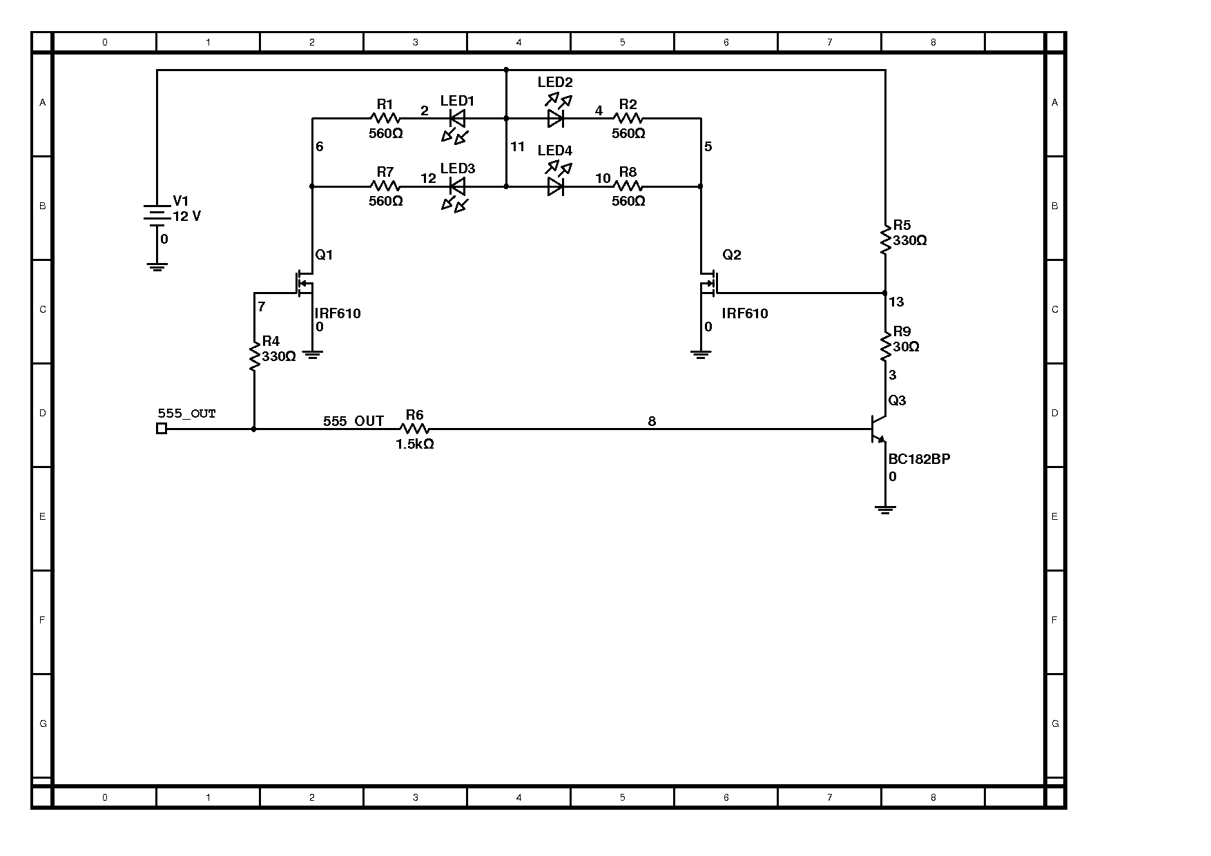

Helló!
Szertnék építeni egy ledes stroboszkopot csak sajnos nincsen hozzákapcsolási rajzom. Tudnátok ebben segitteni?
(#) zenetom válasza zozo506 hozzászólására (») Dec 1, 2008 /
Olyan kapcsolásra gondolsz ami egy LED-et stroboszkó szerűen villogtat?
(#) zozo506 válasza zenetom hozzászólására (») Dec 1, 2008 /
Igen, de nekem egy olyan kellene ami egy poti segitségével szabályozható a villogás sebessége.
(#) Action2K válasza zozo506 hozzászólására (») Dec 1, 2008 /
Ezt egy picit átalakítva: Link
Egyik led helyett átkötés, ill egyik ágba poti berakás.

(#) zenetom válasza zozo506 hozzászólására (») Dec 1, 2008 / 4
Egy egyszerű IC-vel 5 perc alatt összedobod (NE555, pár forint).
A képen Az R2 egy 47K ohmos potméter, amivel tudod szabályozni a villogás sebességét, de a potival köss sorba egy 1K ohmos ellenállást!!! A C egy 47µF-os elko kondi.
Mondjuk ha sok LED-et akarsz használni akkor az OUT és a GND közé beraksz valami erősebb NPN tranzisztort, amivel kapcsolod a LED-eket.
Ha kell megrajzolom a tranyós változatot.

(#) mtomihun válasza El_Pinyo hozzászólására (») Dec 8, 2008 /
Helló!
Nekem egy olyan kapcsolásra lenne szükségem, amivel 2 színű ledet lehetne villogtatni, felváltva a 2 színt. Olyanra lenne szükségem, amivel akár 50-100db ledet is lehetne üzemeltetni 12V-ról!
Amelyik kapcsolás szerpel a linkedben, az átalakítható ilyenre?
Köszi
Hali
(#) El_Pinyo válasza mtomihun hozzászólására (») Dec 9, 2008 /
Szia !
Át lehet alakítani. Készítettem egy lehetséges megoldást közös anódos duo ledekkel, melyek nyitófesze 1.7 V, és 15 mA áram folyhat át rajtuk. Maximum 100 darab duo ledre van méretezve, ennél kevesebb lehet, de több ne legyen ! Az egész kapcsolás mehet 12 V-ról, de legyen a tápodnak tartaléka (bírjon legalább 2,5-3 A-t). A kapcsrajzon csak 2 duo led van berajzolva, értelem szerűen , ha többet akarsz, akkor ezekkel párhuzamosan pakolgatod őket maximum 100 db-ig. A Feteket hűtőbordára kell rakni !
Azt javaslom, először próbáldd ki az elrendezést pár darab duo leddel, ha működik, akkor többel is fog.
