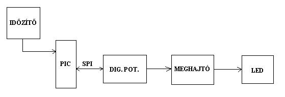

Sziasztok,szeretnék egy olyan áramkört létrehozni ami a felmenő ill, a lemenő napfényt imitálja akváriumi környezetben.
Tehát egy időzítővel kellene napfelkeltekor növelni a a fény erejét majd este ugyanez ellenkezőleg csökkenteni a fényerőt ezzel imitálva a természetes fényviszonyokat.
Aki tud segíteni ebben a dologban azt megköszönném.

Igen tudom, picel lehet, lehet ott atmellel is. Egyenlőre most a séma érdekelne, hogy lehetne összekapcsolni a vezérlést a teljesítmény elektronikai részével, szóval valami elvi kapcsolási rajz kellene

Szerintem a legmegfelelőbb csatoló eszköz az optotriak, esetleg az optocsatoló.
Tekintettel arra, hogy akváriumi környezetben szeretnéd használni, fontosnak tartom, hogy ne hálózati feszültségről üzemeljen, hanem törpefeszültségről, az élet- és balesetvédelem érdekében. Ekkor a legegyszerűbb vezérlés a PWM. Az egyenirányított, szűrt tápfeszültséget valamilyen tranzisztorral meg kell szaggatni, ezzel az eljárással a táp effektív értékét változtatva lehet a fényerőt szabályozni. PWM vezérlésre van néhány téma a fórumon, ez ügyben nézz szét a keresővel.
Nem ezt a nyelvet nem ismerem, kicsit olyan C és java keveréke, nem a programozás zavar engem, azt én is meg tudom írni (azt hiszem  ) égetőm is van, Egy kacsolás kellene hogy mi mivel van összekötve és hogy lehet a legegyszerűbben kivitelezni.
Ez attól függ, hogy milyen fényforrásokat használsz. Más vezérlést igényel egy 12V-os halogén, mint egy 230V-os kompakt fénycső.
Íme 1-1 kapcsolás.
230V-os fényforrásra: Bővebben: Link
Törpefeszültségű fényforrásra: Bővebben: Link (A szolenoid helyére képzeld az izzó(ka)t.)
Power ledeket akarok vele meghajtani, sokat törtem a fejemet és szerintem egy sima pic12-vel meg lehet oldani, használnám a PWM modulátorát majd még kapna egy meghajtó fokozatot a power led miatt.
Van egy másik verzió is digitális potit vezérelni egy pic-el meg plusz egy praktikeres időzítőt rakni hozzá, hogy be lehessen állítani az imitáció kezdetét és végét

Igen, tudom, hogy a fénycsöveket nehéz dimmelni, nekem viszont power ledes (Cree) fényforrásom lesz, ezt viszont PWM-el jó szabályozni, de én minden alternatívára vevő vagyok  , ha megkeresnéd azt a cikket megköszönném.
